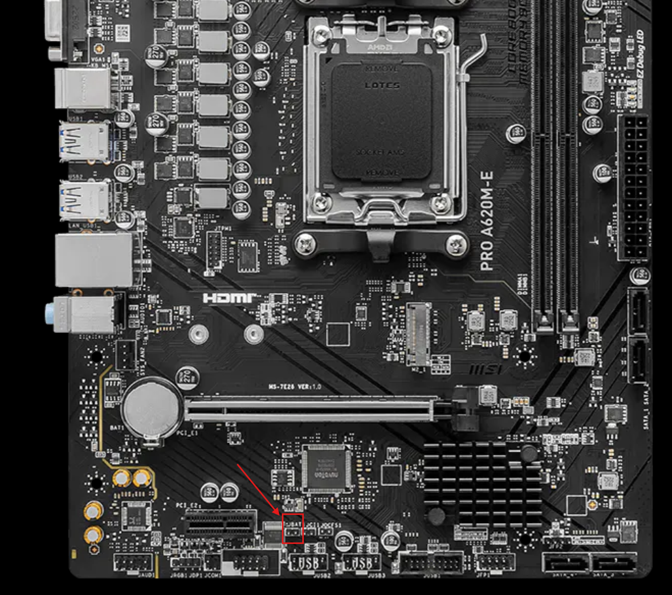

@bestrockn PC'yi fişten çekin, sonrasında JBAT1 pinlere 10 saniye yıldız tornavida ucu dokunun 2 pin arasına. Sonrasında kasa Power tuşu 5 saniye basılı tutup statiği alın, sonrasında fişe takıp sistemi başlatın. Clear CMOS işlemi bu.

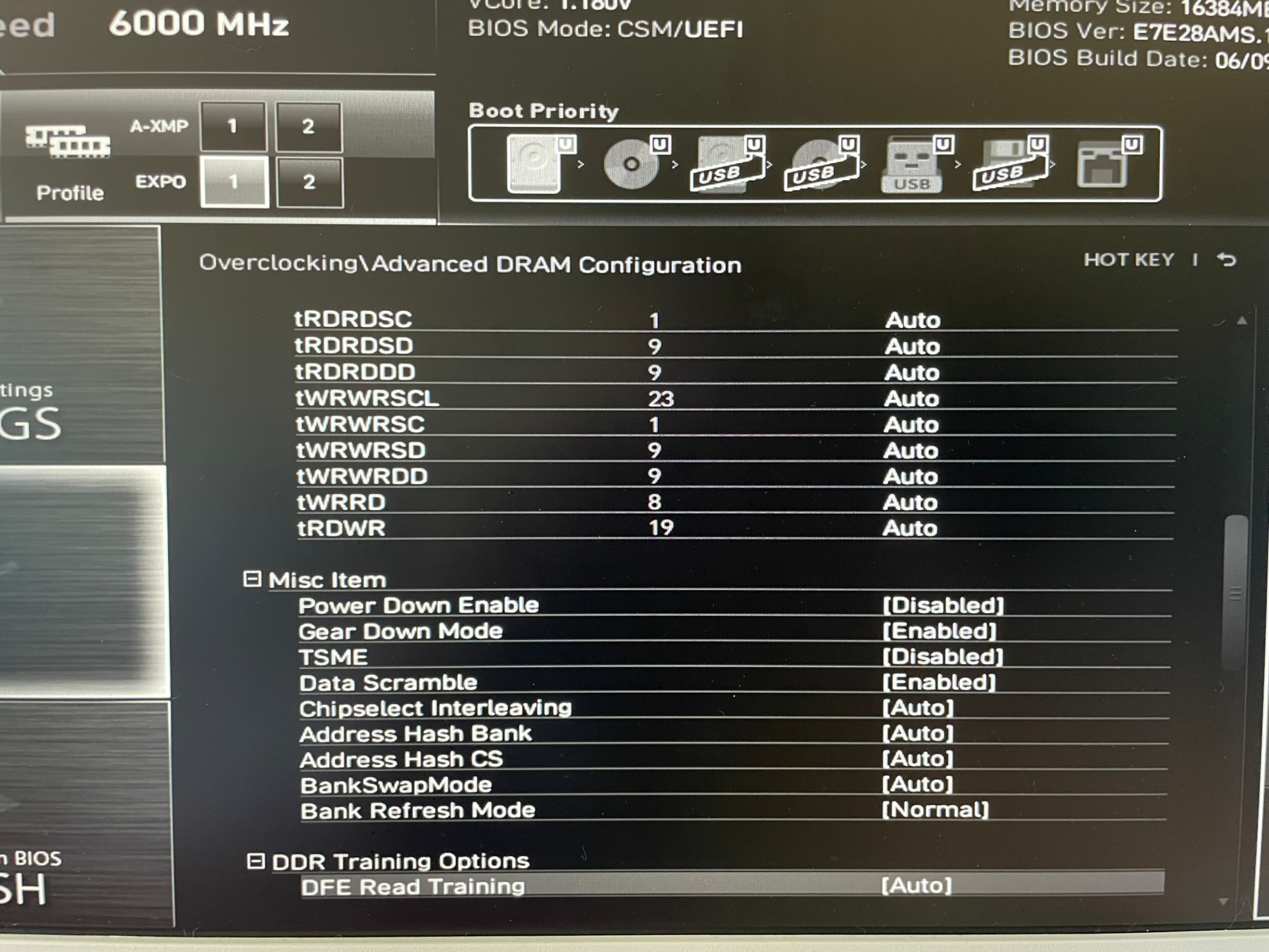

BIOS güncel değilse bu sürüme güncelleyin:

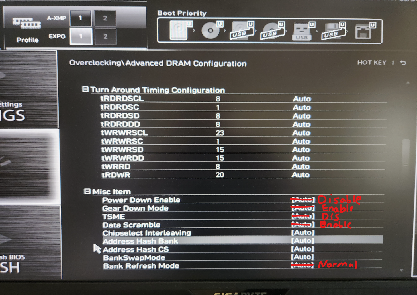

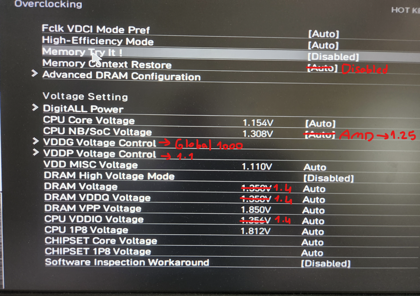

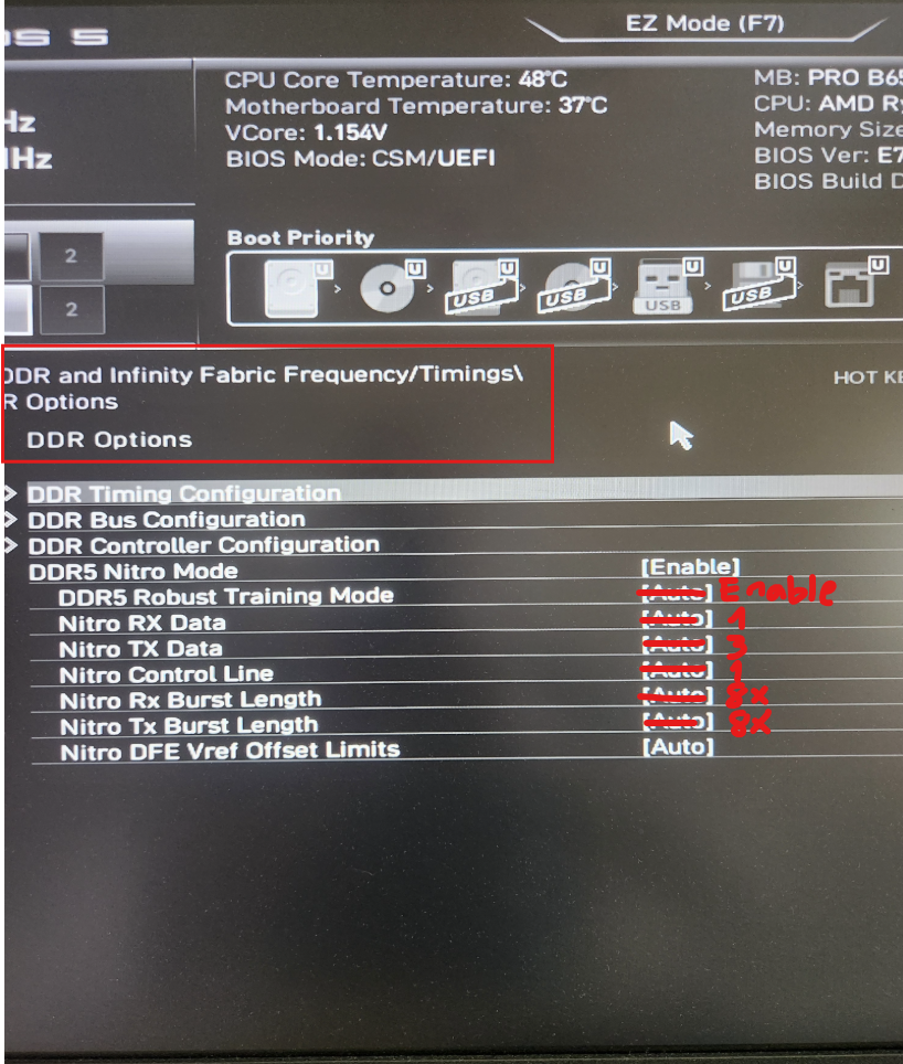

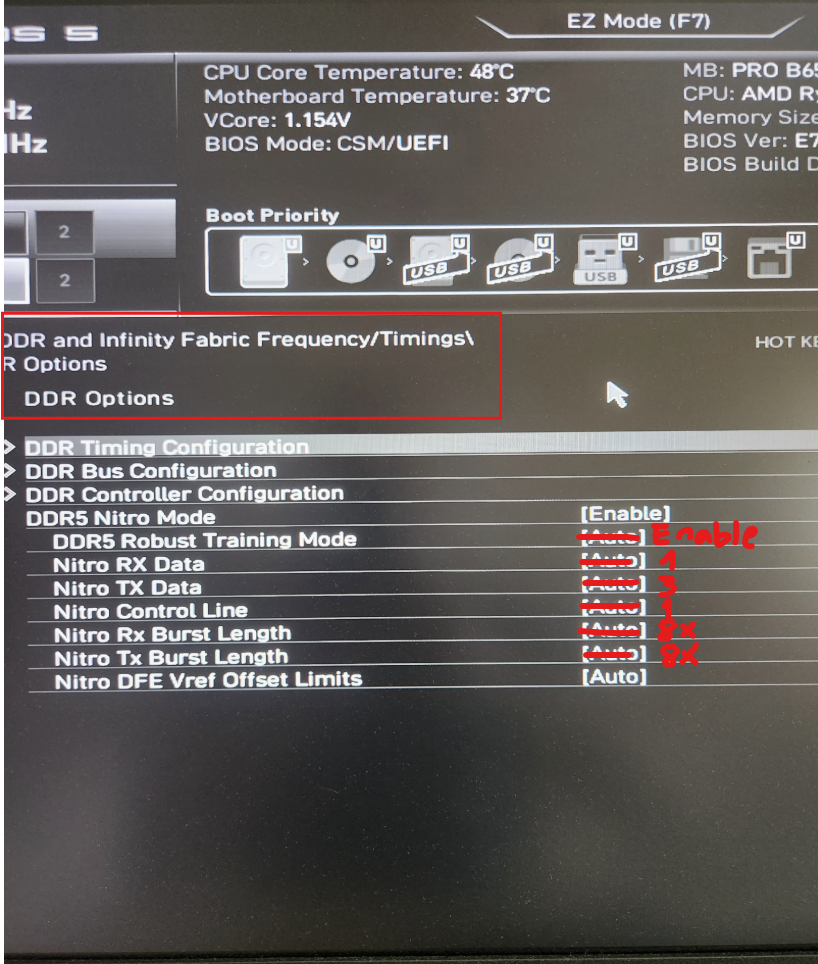

EXPO açıp akabinde eş zamanlı olarak Nitro ayarı yapılacak:

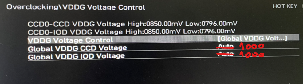

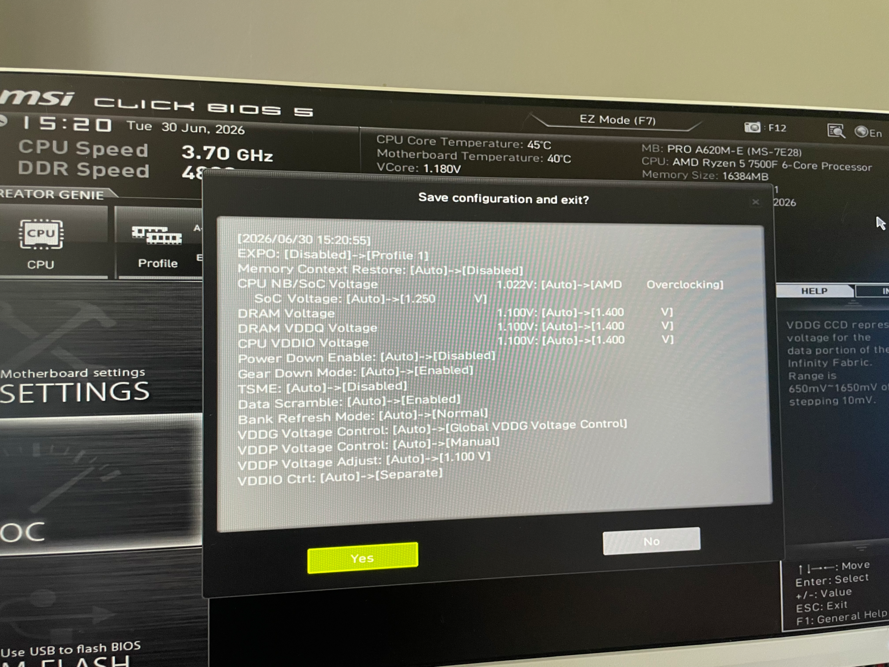

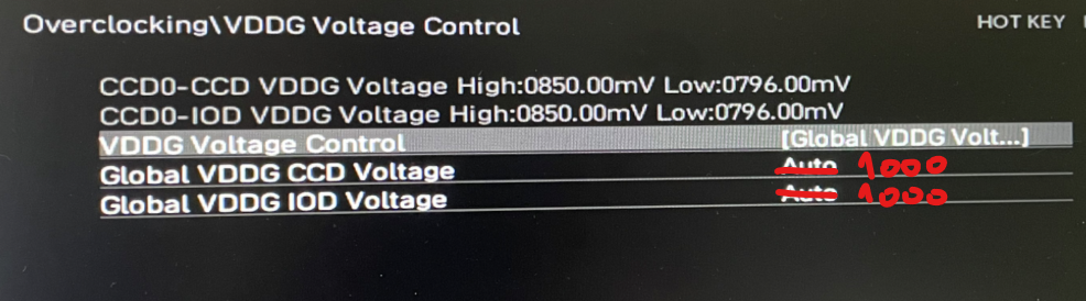

@bestrockn Adım adım ilerleyin. Clear CMOS sonrası BIOS sıfırlanacak. Sonrasında EXPO açıp eş zamanlı olarak bu ayarları tek tek üzerine girin. En son F10 özet ekranını iletirsen kontrol ederiz. Başka yol yok, şansını dene.

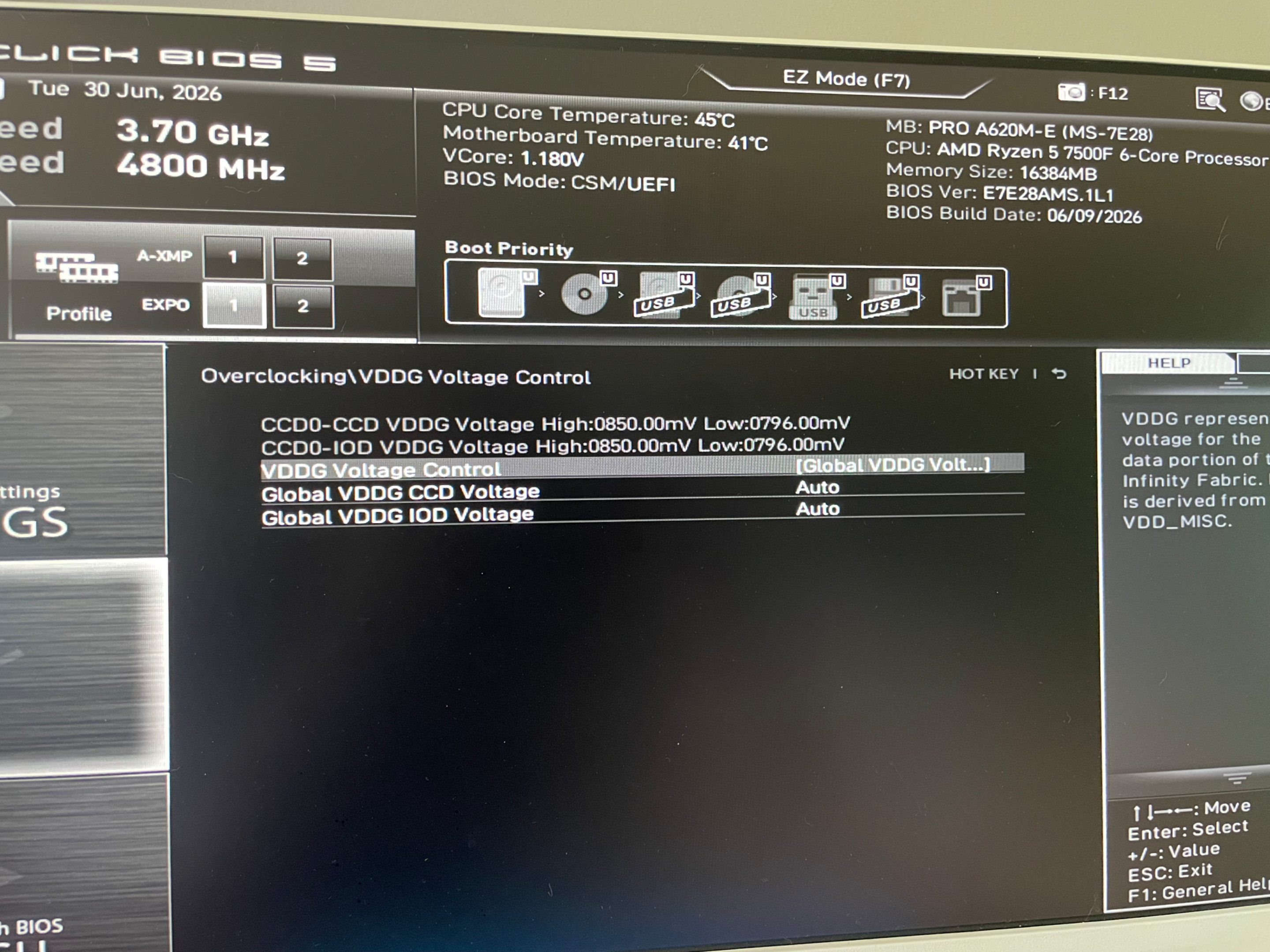

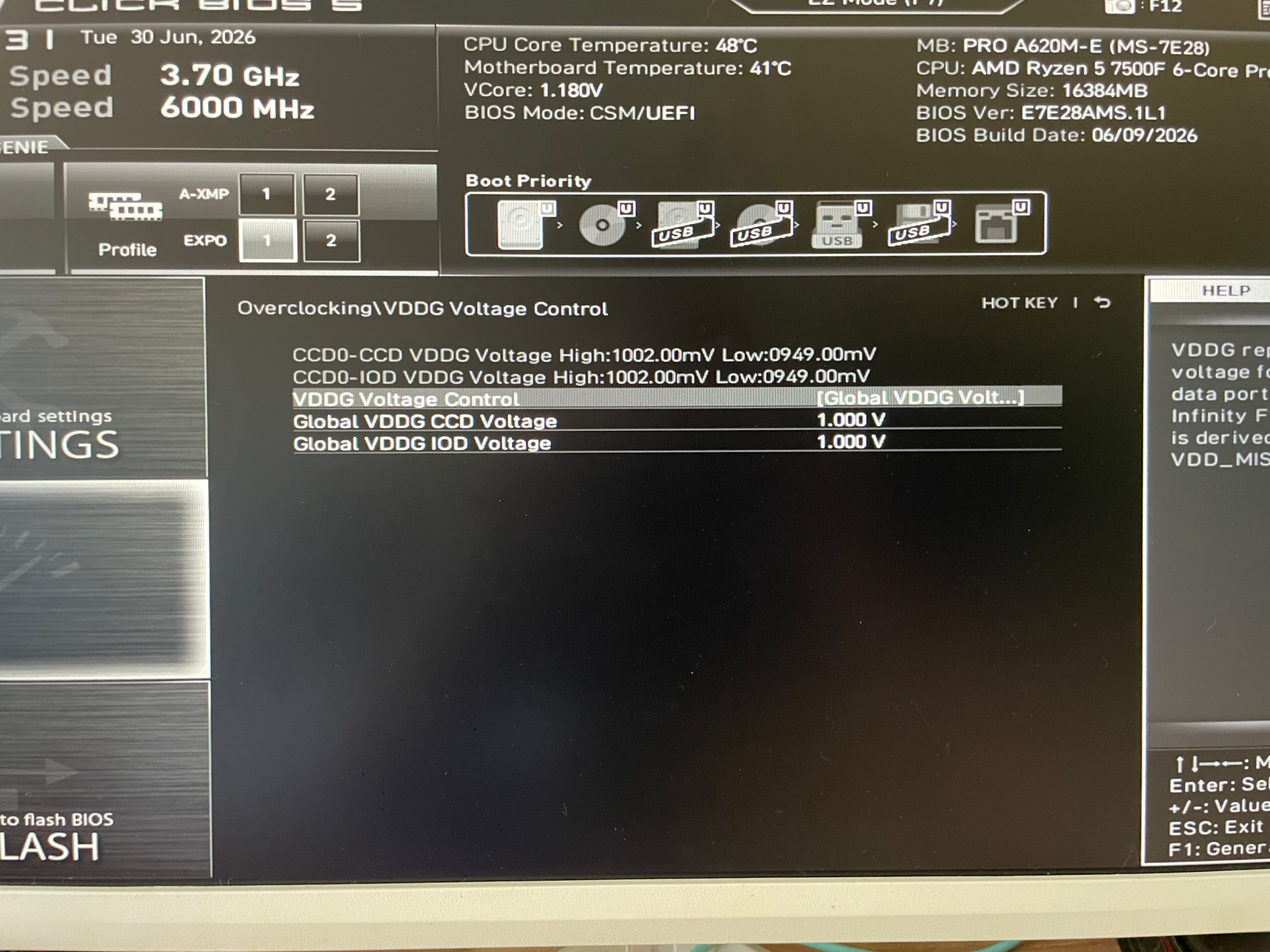

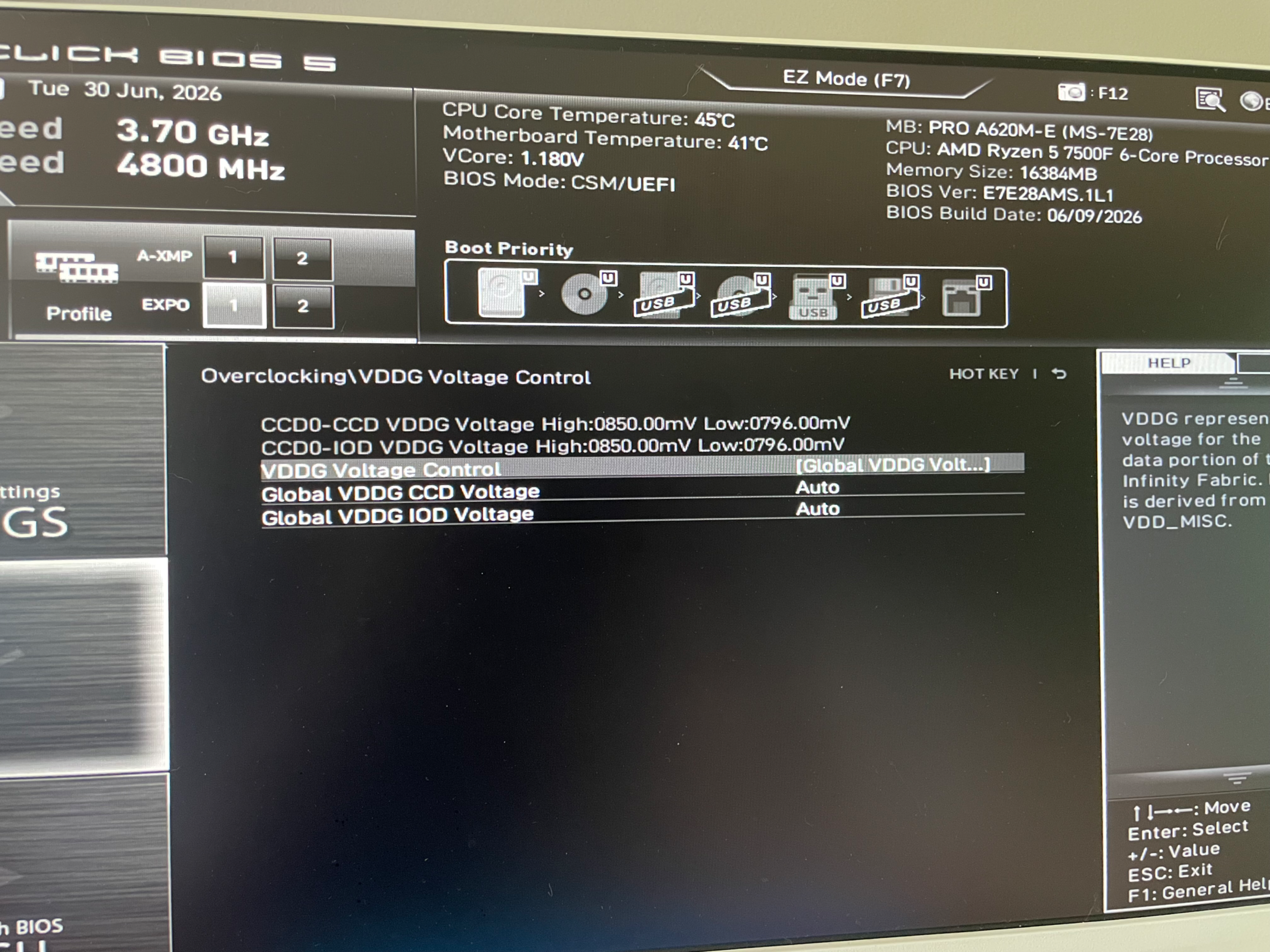

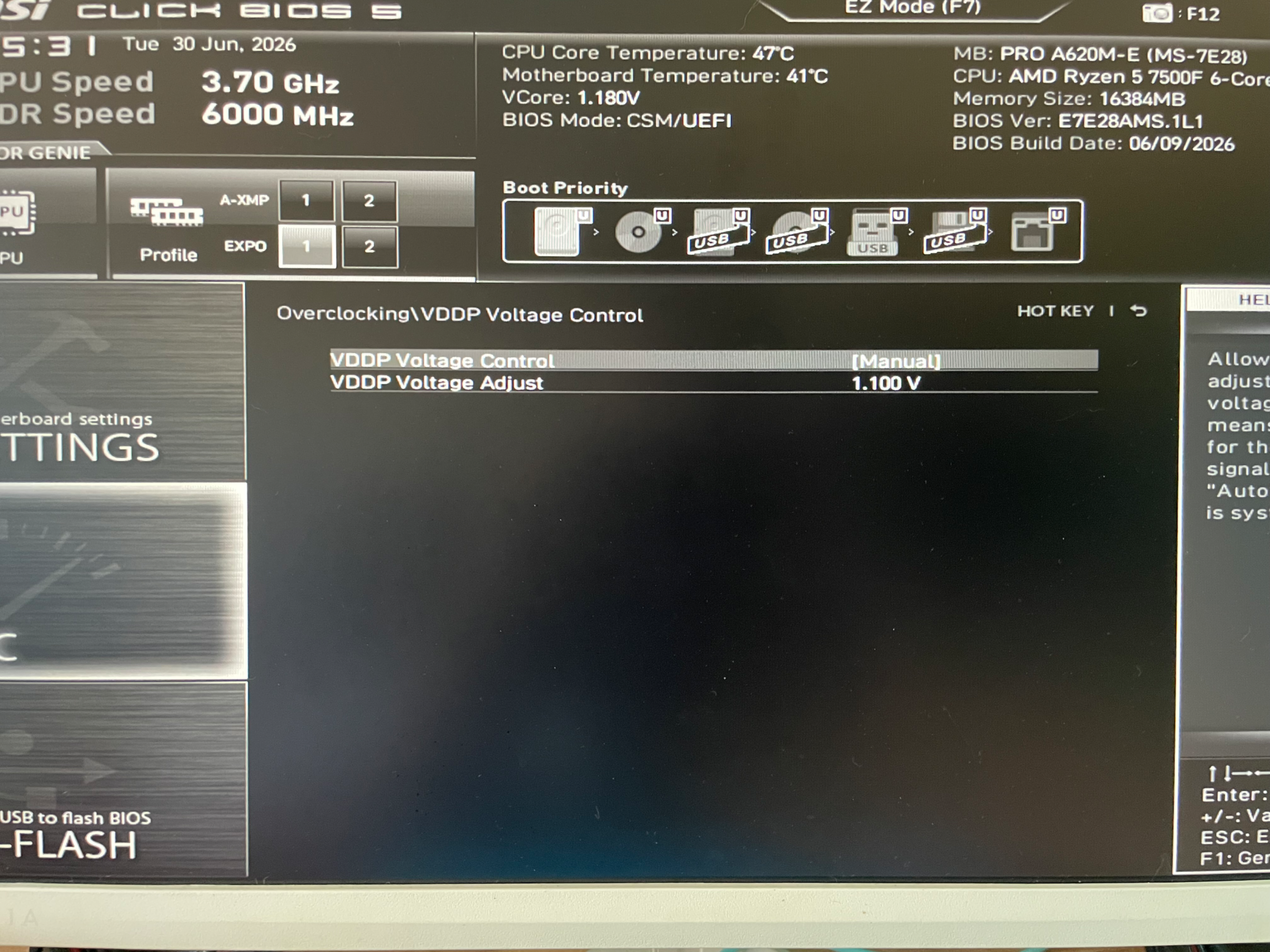

Hocam burada ikisini de mi 1.000 yapacağım?
Onun haricinde tüm ayarlar böyle oldu, bilginiz olsun. Clear CMOS yaptım, dediğiniz gibi sıfırlandı. BIOS'a girdiğimde günceldi, zaten güncellemedim.

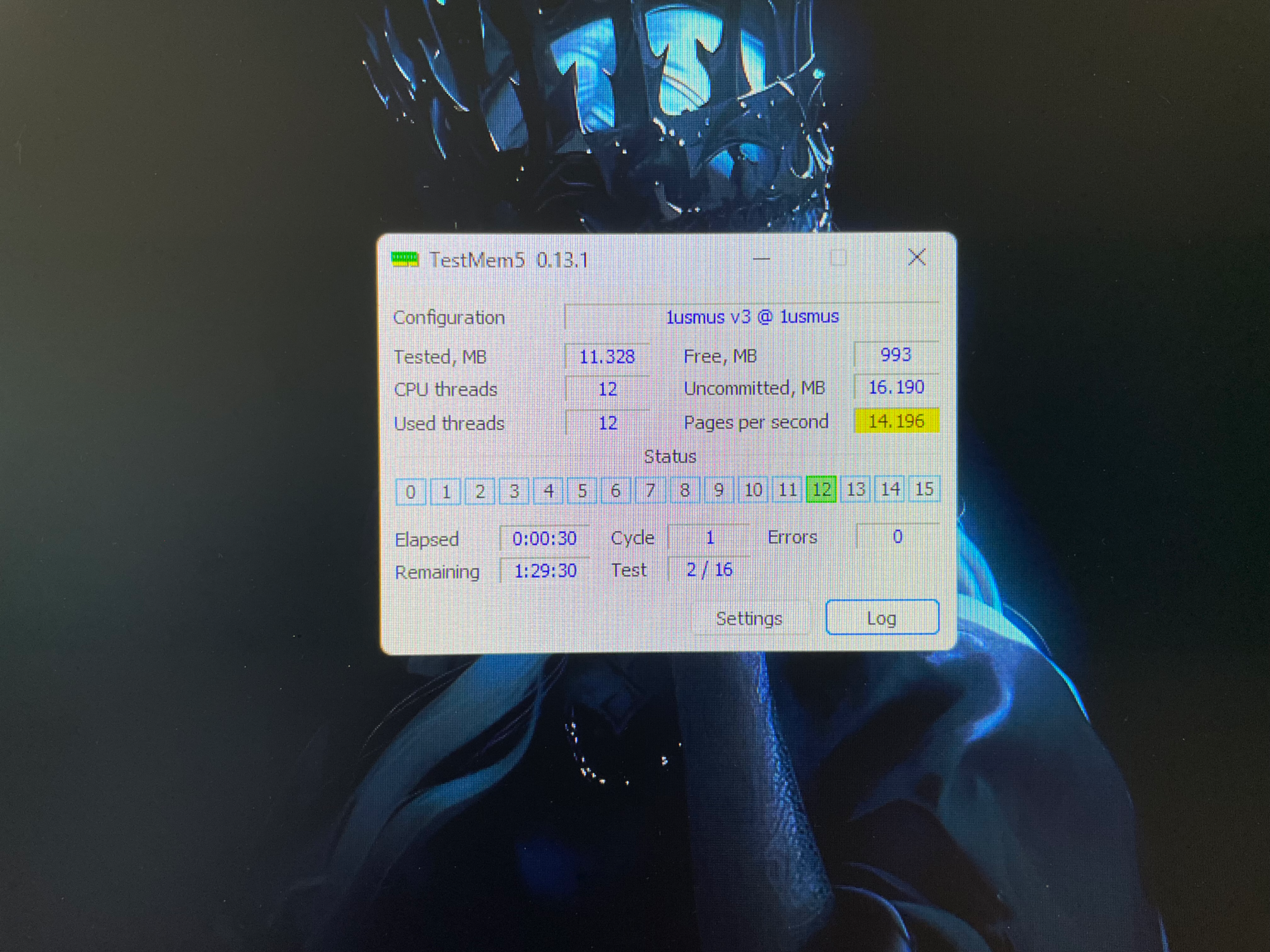

ZenTimings iletin boot ederse ve TM5 programından settings kısmından 1usmus config seçip testi başlatın. @bestrockn
@bestrockn Nitro menüsü eksiksiz uygulandı mı? O da şart sizde.

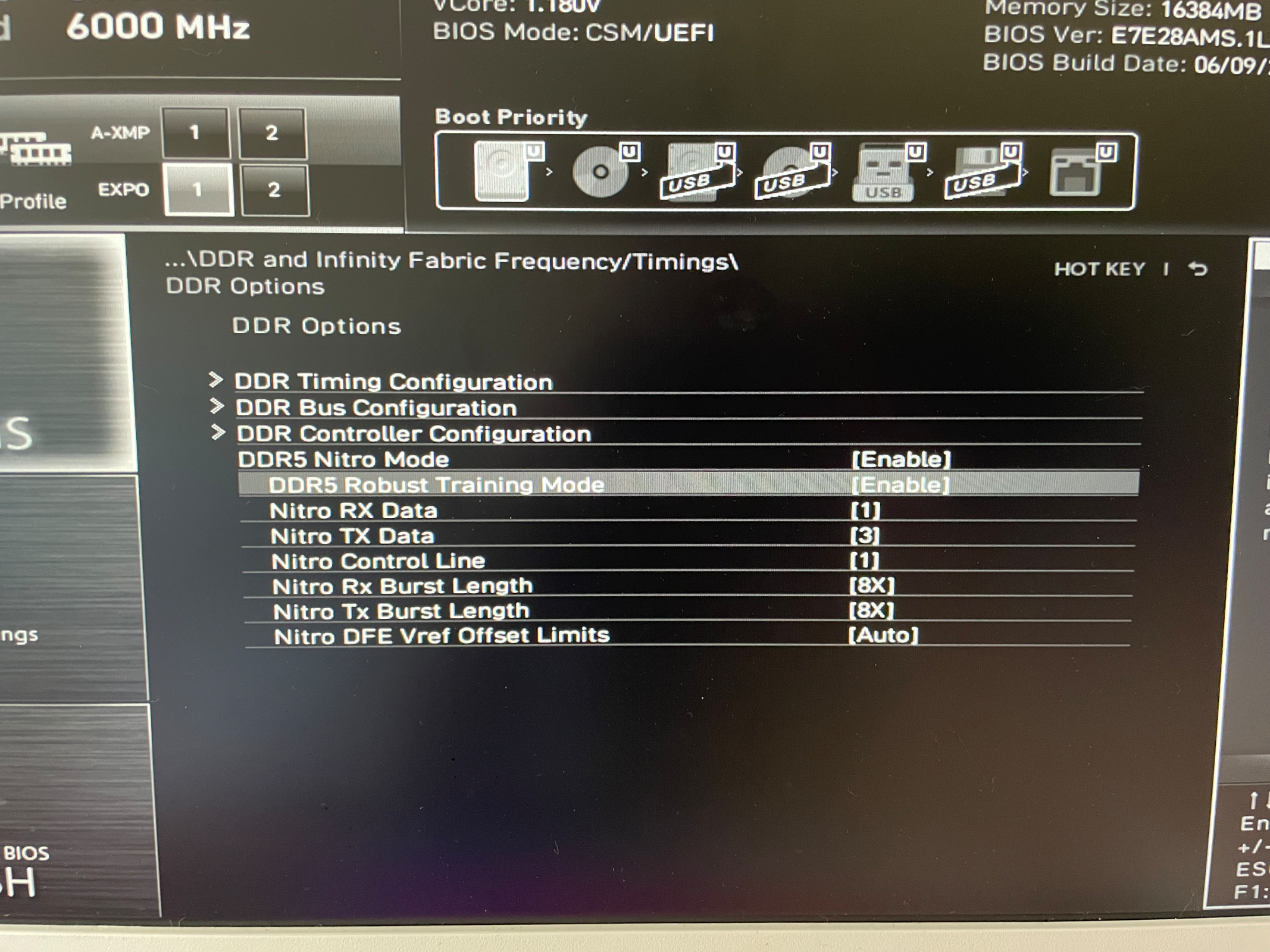

@bestrockn Bu menü şart; Advanced - AMD Overclocking - DDR Options - Nitro Enabled menüsü.

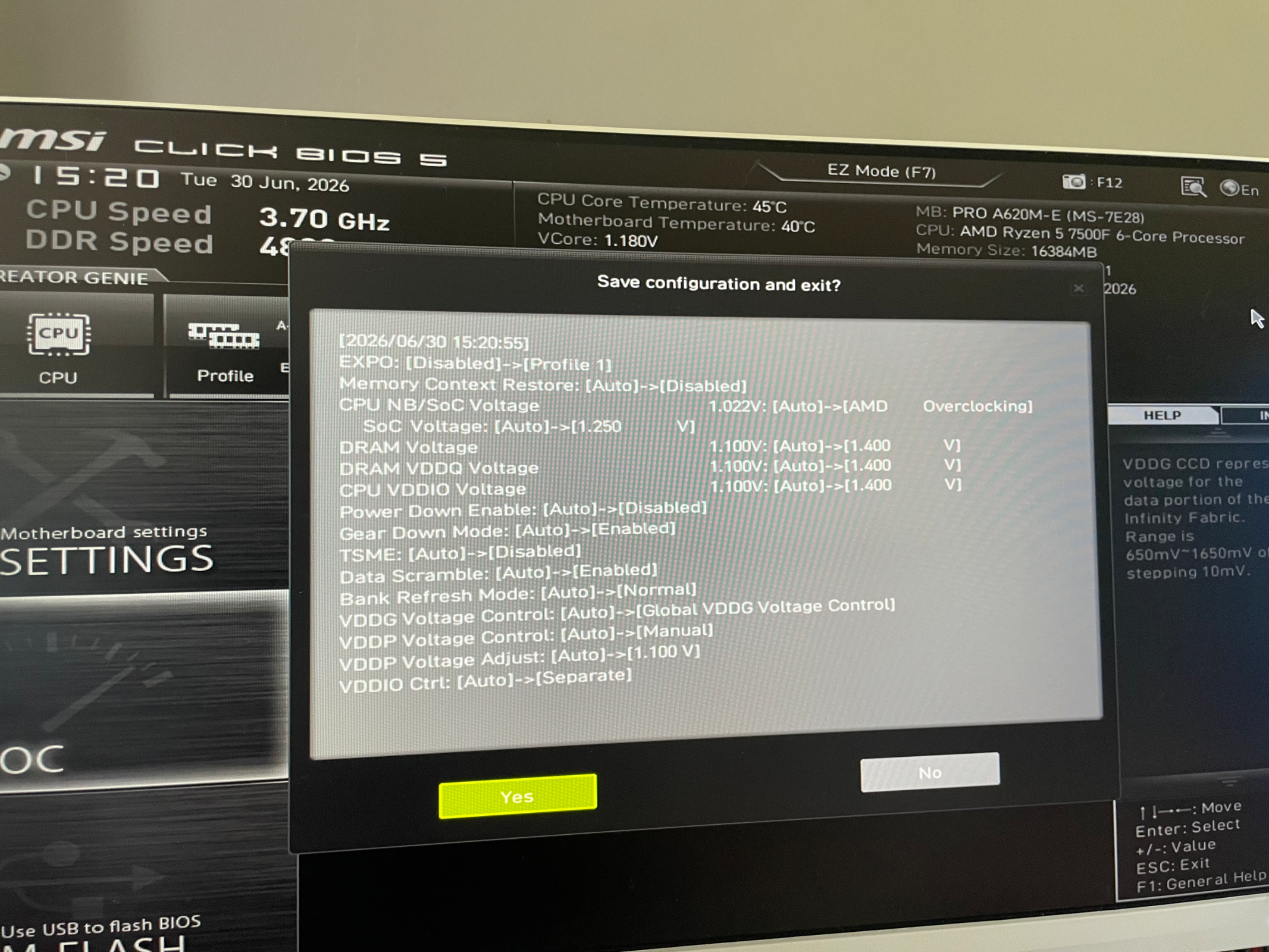

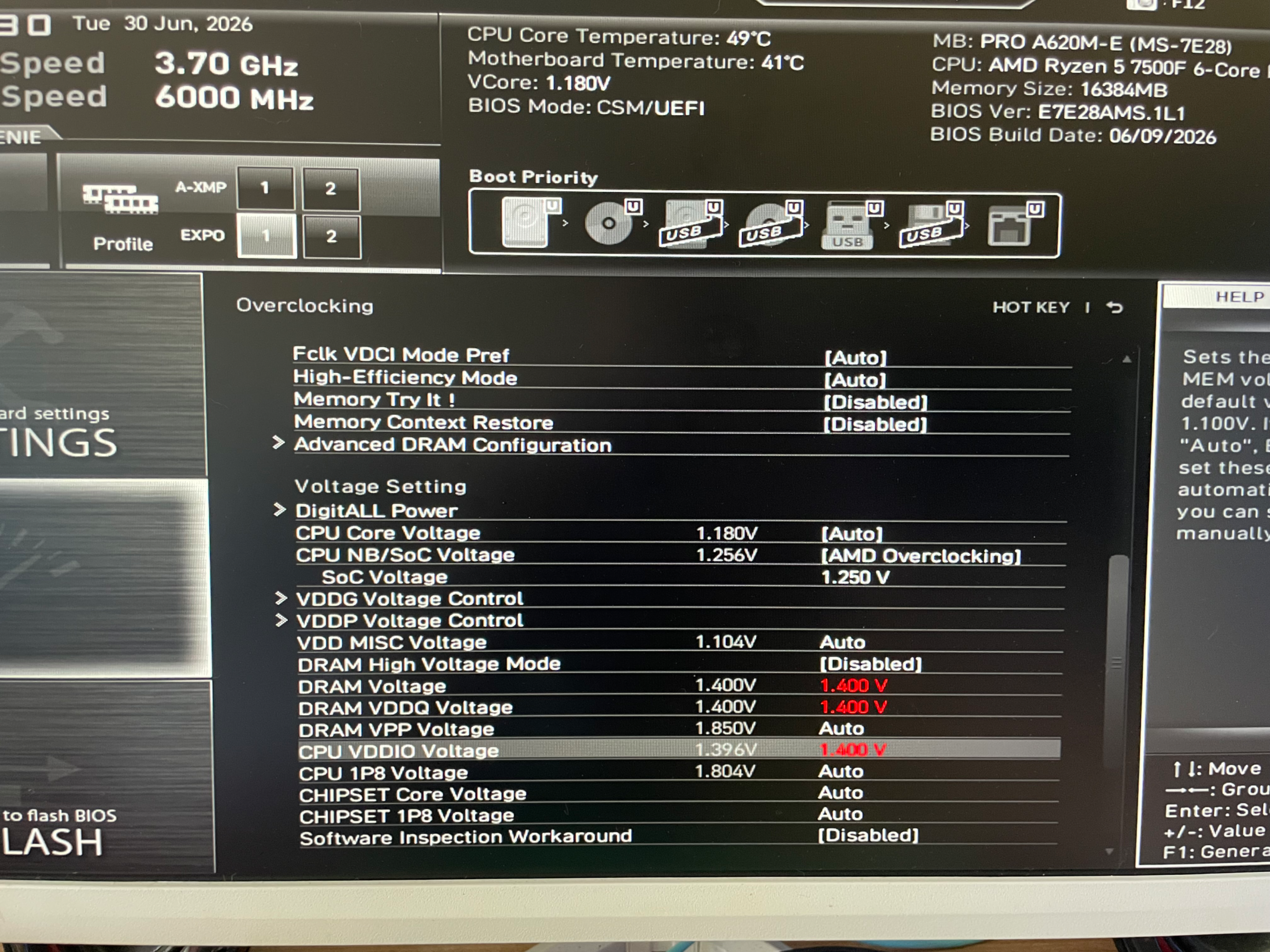

Tüm ayarları dediğiniz gibi yaptım, sanırım hocam sistem boot etti sorunsuz. Testi de 1usmus Config olarak başlattım, hocam bilginiz olsun.
