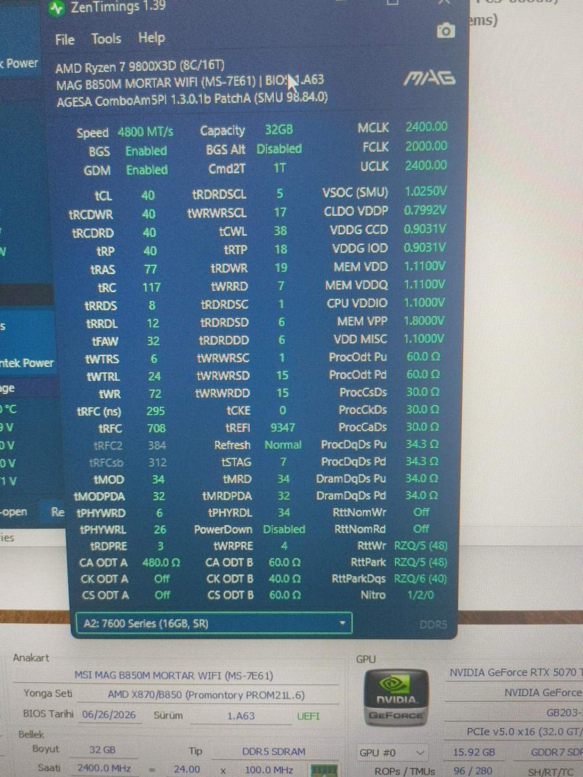

Patriot Viper Xtreme 5 RAM için timing ayarı önerisi
16 yeterli o kısma. Ryzen 7000'de wr yok.

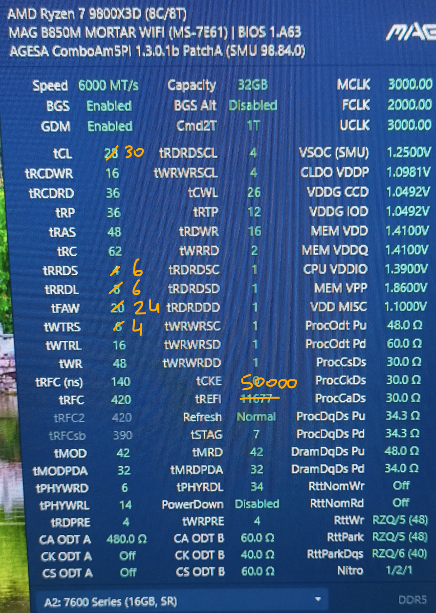

Yapay zekaya ayarları attım yapmam gerekenleri sırala dedim doğru mu abi ona göre uygulayacağım.
BIOS'ta gireceğin değerler​

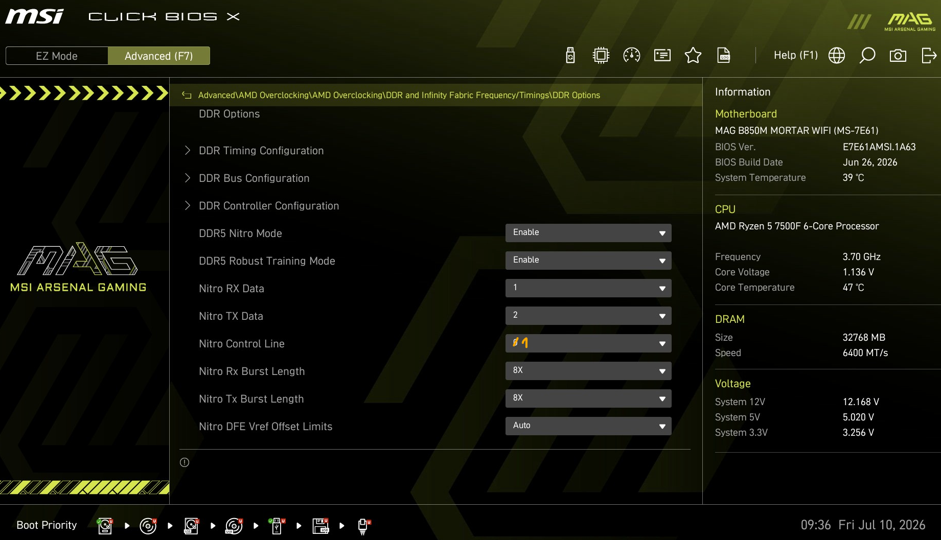

Nitro​
İlk CL28 denemesinde Nitro'yu ayrıca sıkıştırma. Önce yukarıdaki temel profilin boot edip etmediğini görelim.

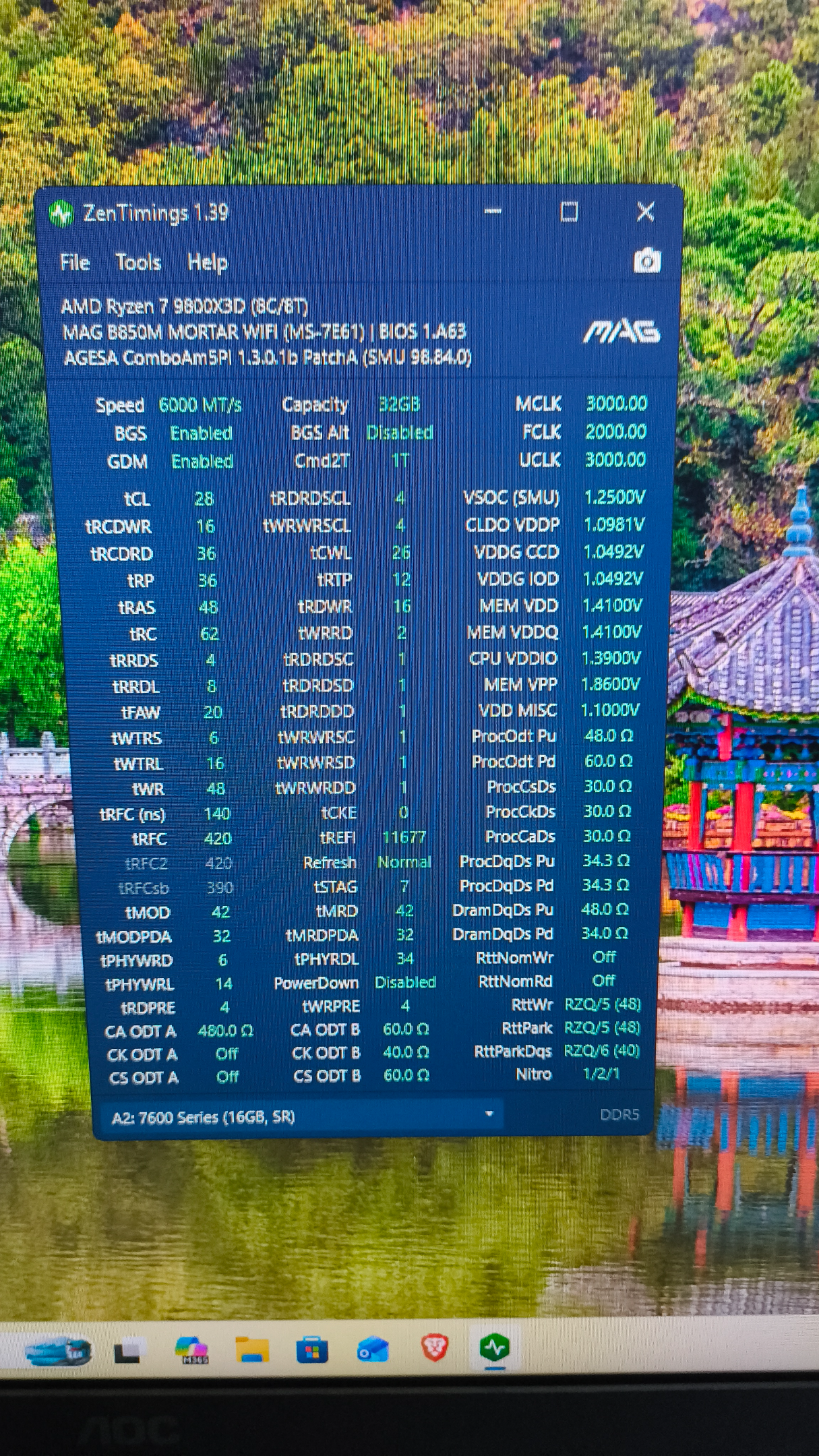

Açılırsa hemen başka ayar değiştirme. Windows'a gir → ZenTimings ekran görüntüsünü at. Oradan gerçekten 6000 / UCLK 3000 / FCLK 2000 / 28-36-36-32 uygulanmış mı kontrol ederiz.

Abi sen çok büyük adamsın yeminle, çok teşekkür ederim. Bir dertten kurtardın beni. Akşam bu ayarları yapıyorum, 90 dakika test yapıyorum. Hata çıkarsa sana yazıyorum.
Abi Log.txt hata vardı bir daha denedim 1.txt de gene hata verdi ayarlarda artım fotoğraf şu an işe gideceğim akşam ayarlayabilirim anca.
Text dosyaları yüklenmiyor mu ya?
İlk hata bu

[1] 08:07:16 | completed inverseTest(1,0,0), no errors, 2772.10 MB/s.
[4] 08:07:16 | completed inverseTest(1,0,0), no errors, 2798.20 MB/s.
[0] 08:07:16 | completed inverseTest(1,0,0), no errors, 2760.90 MB/s.
[3] 08:07:24 | completed inverseTest(15,4,0,0xFFBFAAFF12FFAFFF,1), no errors, 17.82 MB/s.
[7] 08:07:24 | completed inverseTest(15,4,0,0xFFBFAAFF12FFAFFF,1), no errors, 17.73 MB/s.
[6] 08:07:24 | completed inverseTest(15,4,0,0xFFBFAAFF12FFAFFF,1), no errors, 17.72 MB/s.
[2] 08:07:24 | completed inverseTest(15,4,0,0xFFBFAAFF12FFAFFF,1), no errors, 17.67 MB/s.
[5] 08:07:24 | completed inverseTest(15,4,0,0xFFBFAAFF12FFAFFF,1), no errors, 17.60 MB/s.
[4] 08:07:24 | completed inverseTest(15,4,0,0xFFBFAAFF12FFAFFF,1), no errors, 17.12 MB/s.
[1] 08:07:24 | completed inverseTest(15,4,0,0xFFBFAAFF12FFAFFF,1), no errors, 16.68 MB/s.
[0] 08:07:25 | completed inverseTest(15,4,0,0xFFBFAAFF12FFAFFF,1), no errors, 16.18 MB/s.
[3] 08:08:09 | completed IOTest(100,4,0,1,10), no errors, 8.91 MB/s.
[7] 08:08:09 | completed IOTest(100,4,0,1,10), no errors, 8.91 MB/s.
[2] 08:08:10 | completed IOTest(100,4,0,1,10), no errors, 8.73 MB/s.
[5] 08:08:10 | completed IOTest(100,4,0,1,10), no errors, 8.74 MB/s.
[6] 08:08:10 | completed IOTest(100,4,0,1,10), no errors, 8.58 MB/s.
[1] 08:08:12 | completed IOTest(100,4,0,1,10), no errors, 8.35 MB/s.
[4] 08:08:13 | completed IOTest(100,4,0,1,10), no errors, 8.15 MB/s.
[0] 08:08:16 | completed IOTest(100,4,0,1,10), no errors, 7.73 MB/s.
[3] 08:08:32 | completed mirrorMoveSSE(50,32,2,1), no errors, 7760.77 MB/s.
[7] 08:08:32 | completed mirrorMoveSSE(50,32,2,1), no errors, 7716.04 MB/s.
[6] 08:08:34 | completed mirrorMoveSSE(50,32,2,1), no errors, 7720.62 MB/s.
[5] 08:08:34 | completed mirrorMoveSSE(50,32,2,1), no errors, 7420.09 MB/s.
[2] 08:08:34 | completed mirrorMoveSSE(50,32,2,1), no errors, 7352.66 MB/s.
[1] 08:08:37 | completed mirrorMoveSSE(50,32,2,1), no errors, 7432.21 MB/s.
[4] 08:08:38 | completed mirrorMoveSSE(50,32,2,1), no errors, 7235.76 MB/s.
[0] 08:08:43 | completed mirrorMoveSSE(50,32,2,1), no errors, 6728.93 MB/s.
[3] 08:09:17 | completed mirrorMove(100,0,4194200,1), no errors, 0.94 MB/s.
[7] 08:09:17 | completed mirrorMove(100,0,4194200,1), no errors, 0.93 MB/s.
[6] 08:09:19 | completed mirrorMove(100,0,4194200,1), no errors, 0.93 MB/s.
[2] 08:09:20 | completed mirrorMove(100,0,4194200,1), no errors, 0.92 MB/s.
[5] 08:09:20 | completed mirrorMove(100,0,4194200,1), no errors, 0.91 MB/s.
[1] 08:09:23 | completed mirrorMove(100,0,4194200,1), no errors, 0.91 MB/s.
[4] 08:09:25 | completed mirrorMove(100,0,4194200,1), no errors, 0.89 MB/s.
[0] 08:09:32 | completed mirrorMove(100,0,4194200,1), no errors, 0.85 MB/s.
[3] 08:10:02 | completed IO2Test(100,8,11,1), no errors, 239.03 MB/s.
[7] 08:10:02 | completed IO2Test(100,8,11,1), no errors, 237.65 MB/s.
[6] 08:10:05 | completed IO2Test(100,8,11,1), no errors, 236.35 MB/s.
[2] 08:10:06 | completed IO2Test(100,8,11,1), no errors, 234.42 MB/s.
[5] 08:10:07 | completed IO2Test(100,8,11,1), no errors, 230.31 MB/s.
[1] 08:10:10 | completed IO2Test(100,8,11,1), no errors, 226.16 MB/s.
[4] 08:10:16 | completed IO2Test(100,8,11,1), no errors, 211.60 MB/s.
[0] 08:10:33 | completed IO2Test(100,8,11,1), no errors, 177.07 MB/s.
[3] 08:10:34 | completed mirrorMove(2,0,0,15,2), no errors, 13757.55 MB/s.
[7] 08:10:35 | completed mirrorMove(2,0,0,15,2), no errors, 13417.90 MB/s.
[6] 08:10:40 | completed mirrorMove(2,0,0,15,2), no errors, 12509.05 MB/s.
[2] 08:10:41 | completed mirrorMove(2,0,0,15,2), no errors, 12370.40 MB/s.
[5] 08:10:45 | completed mirrorMove(2,0,0,15,2), no errors, 11619.67 MB/s.
[1] 08:10:48 | completed mirrorMove(2,0,0,15,2), no errors, 11492.09 MB/s.
[4] 08:10:57 | completed mirrorMove(2,0,0,15,2), no errors, 10684.64 MB/s.
[0] 08:11:20 | completed mirrorMove(2,0,0,15,2), no errors, 9468.55 MB/s.
[3] 08:12:33 | completed mirrorMove(2,0,0,1), no errors, 3656.99 MB/s.
[7] 08:12:35 | completed mirrorMove(2,0,0,1), no errors, 3632.28 MB/s.
[6] 08:12:41 | completed mirrorMove(2,0,0,1), no errors, 3615.44 MB/s.
[2] 08:12:42 | completed mirrorMove(2,0,0,1), no errors, 3621.96 MB/s.
[5] 08:12:49 | completed mirrorMove(2,0,0,1), no errors, 3514.06 MB/s.
[1] 08:12:50 | completed mirrorMove(2,0,0,1), no errors, 3600.53 MB/s.
[4] 08:13:00 | completed mirrorMove(2,0,0,1), no errors, 3560.79 MB/s.
[0] 08:13:25 | completed mirrorMove(2,0,0,1), no errors, 3500.06 MB/s.
[7] 08:15:10 | completed mirrorMove(35,0,1024,1), no errors, 383.94 MB/s.
[3] 08:15:12 | completed mirrorMove(35,0,1024,1), no errors, 374.64 MB/s.
[6] 08:15:18 | completed mirrorMove(35,0,1024,1), no errors, 377.67 MB/s.
[2] 08:15:19 | Error in mirrorMove(35,0,1024,1) at cycle 34, after 00:08:05 | at 10081 MB, 1 dif bit(s).
-- Total errors: 1 --
[2] 08:15:19 | completed mirrorMove(35,0,10
24,1), 1 error(s) found, 378.33 MB/s.
Test stopped due to maximum errors reached at 2026-08-11 08:15:20
Elapsed Time: 00:08:06
Test errors detected: 1
_____________________________________________________
TCL 30 yapıp bir daha deneme yapmalı mıyım sence abi yoksa önerebileceğin bir ayar var mı?
@Ayhan Dönmez
@Ayhan Dönmez müsaitsen bakabilir misin abi rahatsız ediyorum ama.
Dediğin gibi ilk tCL 30 yapıp dene. Hata almazsan sorun VDD'dir... 1.4'e CL28 açılabileceği garantisi yok Hynix'te, silikona bağlı...
Bu şekilde denemelisin...
@Diego_Pasha Bu kısım 3-3 tCK kalsın. Preamble diye aratıp 3 tCK değiştir. Dahili grafik ve MCR-PDM kapalı tut... ARd manuel 0 değerini girin...
İkisini de... Deneyin.

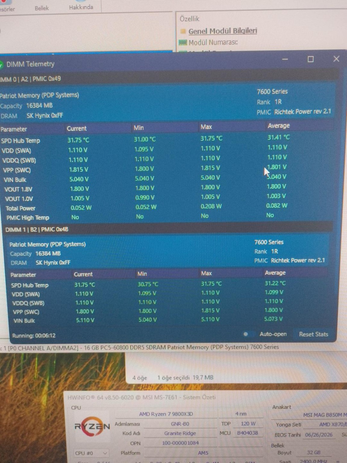

Abi hata verdi, bu bakman lazım. Dediğin ayarları yaptım, Windows bir sorunla karşılaştı, tekrar başlatılması lazım diyor. Ne yapmam lazım @Ayhan Dönmez.
Yaptığım ayarlar.
Şu ayarları yaptım 01:13'de test başlattım sorun çıkarsa yazacağım...
