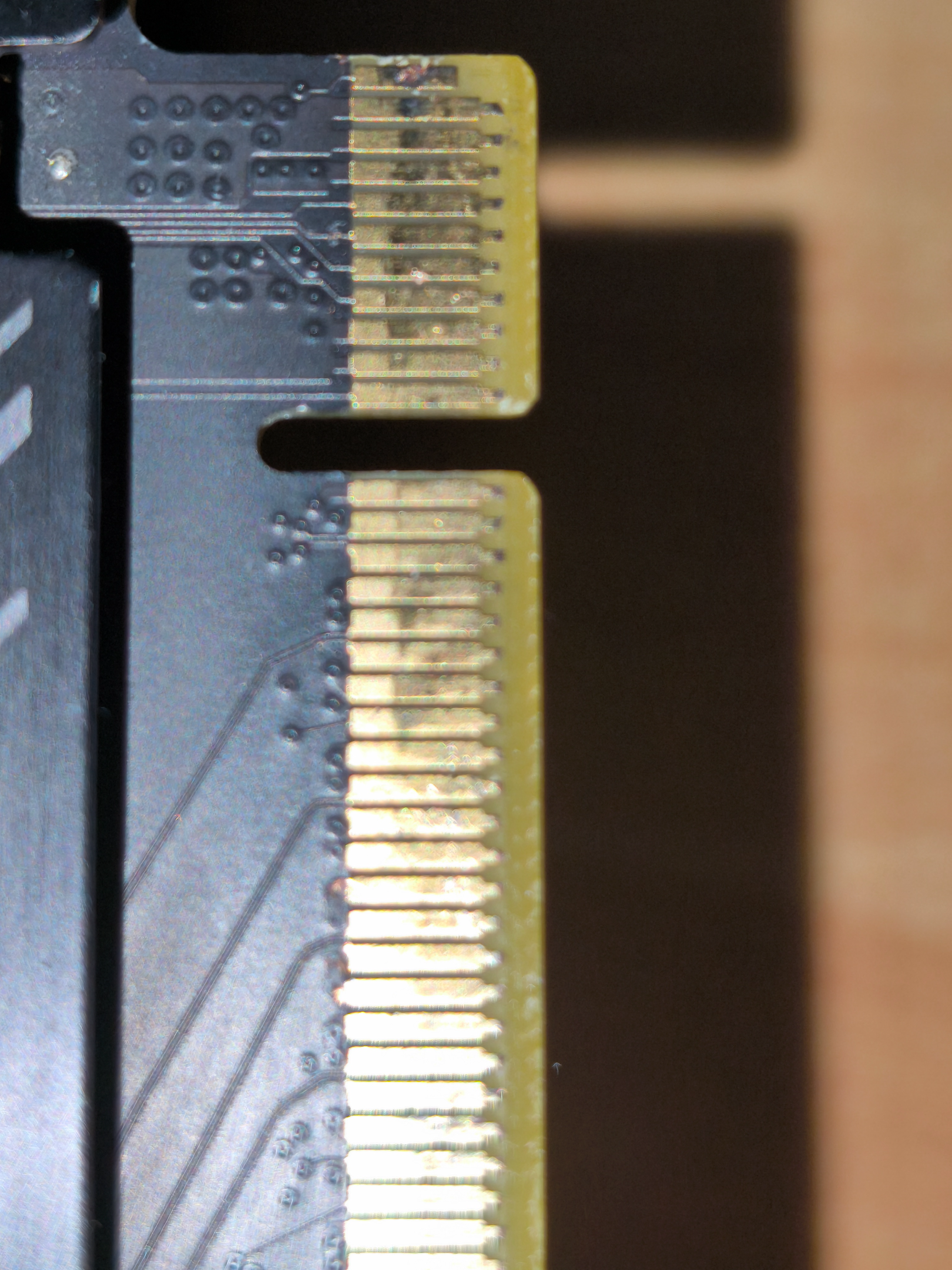

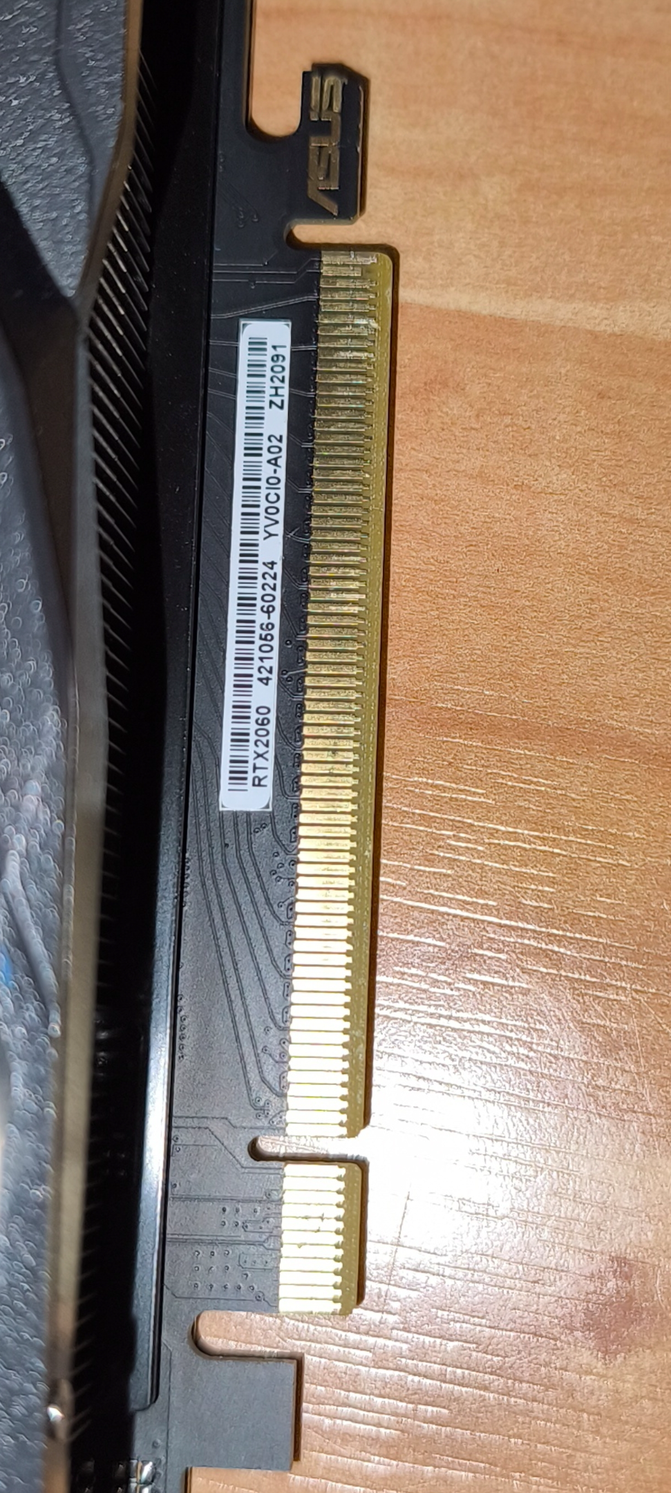

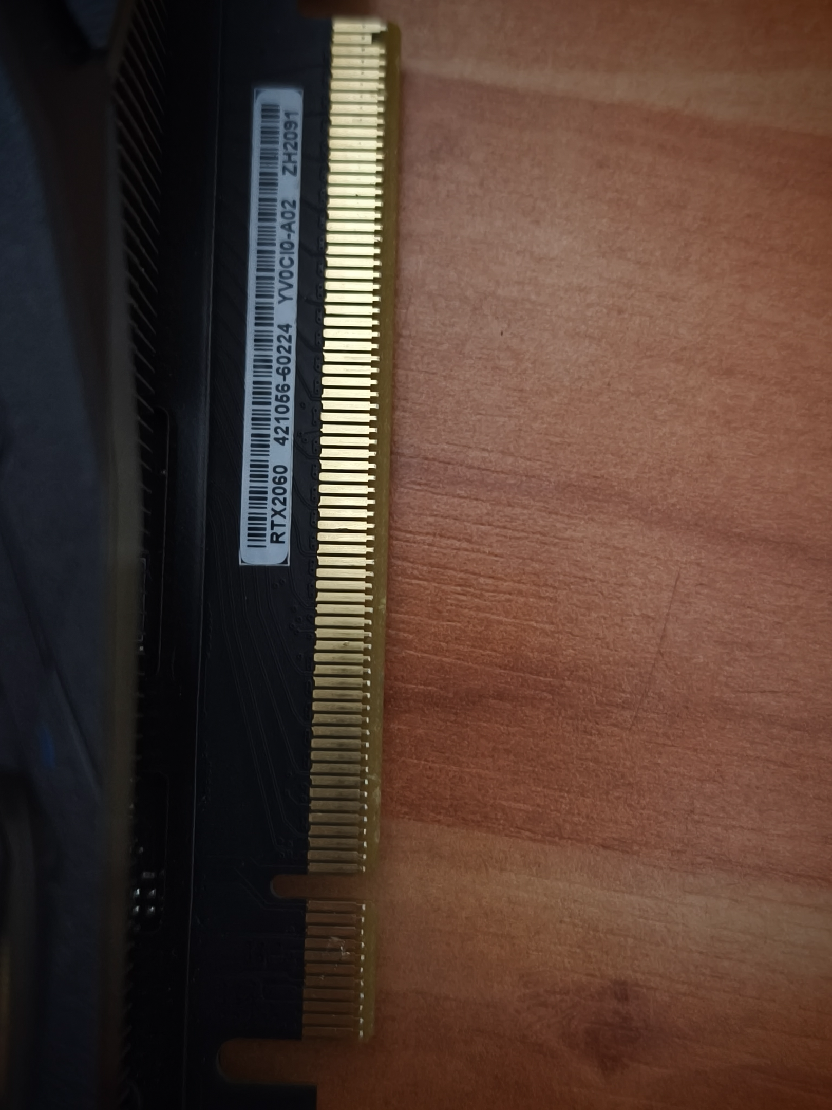

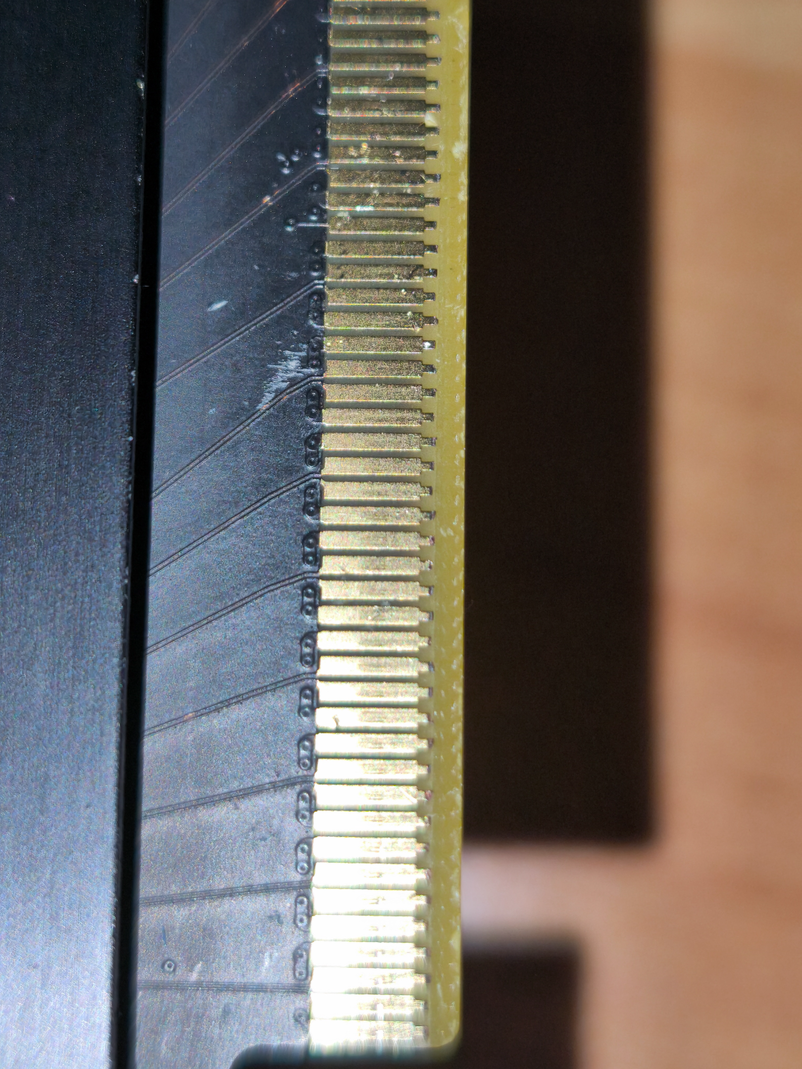

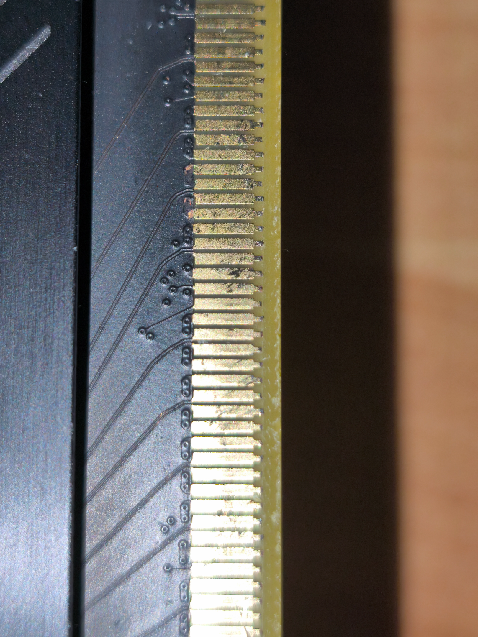

İnşallah hocam. Kartın geçmişini az çok öğrendik. Çizikler eski gibi duruyor çünkü çiziklerin olduğu kısım kararmış. Eğer parlıyor olsaydı, büyük ihtimalle yeni çizilmiş derdim. Kolay kolay bu kadar kısa sürede kararacağını da sanmıyorum.
Sağ tarafta, pin olmayan kısmın girdiği bölgede çok minik bir ezik var. Bunun sebebi de muhtemelen bilgisayardan pek anlamayan bir arkadaş, kartı çıkarırken sağdaki klipsi açmayı unutmuş. Sol tarafta fazla çizik yok ama sağ tarafta, yani klipse yakın kısımda çizikler daha yoğun ve derin. Büyük ihtimalle klipsi açamayıp kartı zorla çekmiş, bu sırada kartı sıkıştırıp kart asılı kalınca gel artık diye daha fazla zorlayıp hem anakartın slotuna hem de karta zarar vermiş olabilir. Sonra da ya anakartla beraber kartı veya direk kartı eline almıştır artık ne kaldıysa...
Her bilgisayar kullanmayı bilmeyene iş yaptırmamak lazım. Aşağıya resimleri bırakıyorum. Hâlâ çizikler var ama öncekine göre bir tık daha iyi ve daha sağlıklı görünüyor.

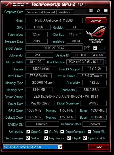

Yani ya bu şekilde sorunsuz kullanmaya devam edecek (X16 diye çok başımı yedi ama sadece 2 FPS fark etti),
Kartı bu kadar uğraş sonucu camdan fırlatsam yeridir. Veya bu kartın birebir aynısı olan Super modeliyle takaslayıp devam edecek. Fazlasına gerek yok çünkü i3-10100, Super sonrasında darboğaz yapar bence.
Yakın çekim ekledim bu sefer.

Alkol ile temizlense acaba bu biraz daha gider mi diye düşünüyorum. X8 moduna bu kart belli bir süre sonra yine döner. Dönmesi mühim değil çünkü mega bir performans kazandırmadı. Şu an kartın sağlıklı ve güvenli çalışması daha önemli. Gösterdiğimiz 2 kişi bir problem olmaz ciddi bir hasarı yok dedi. Ancak kartın önce ki sahibinin bunu bilgisayardan hiç anlamayan bir adama satarken söylemediği için insan olmadığını yani kartın başına her şeyin gelmiş olabileceğini söylemeyi de unuttuk.
