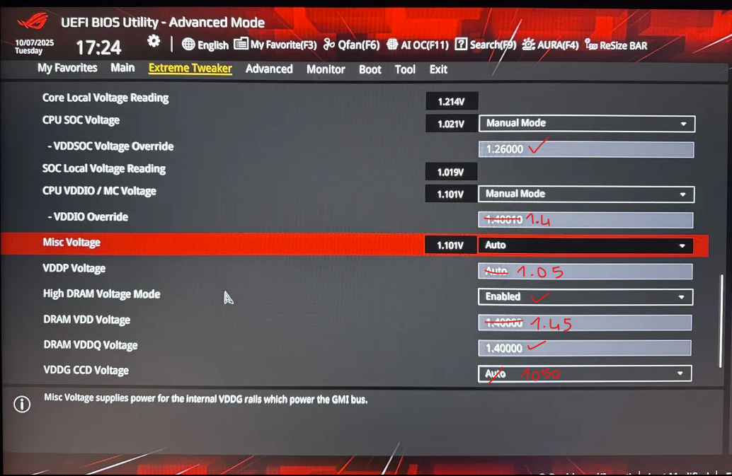

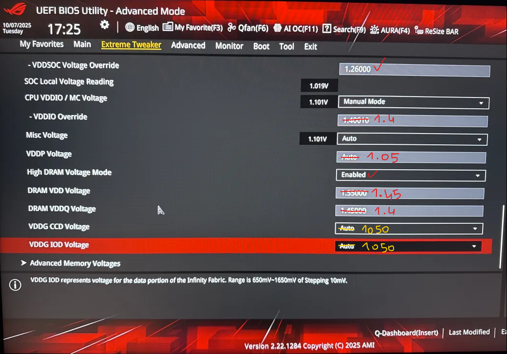

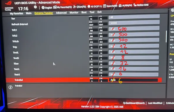

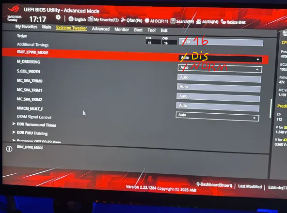

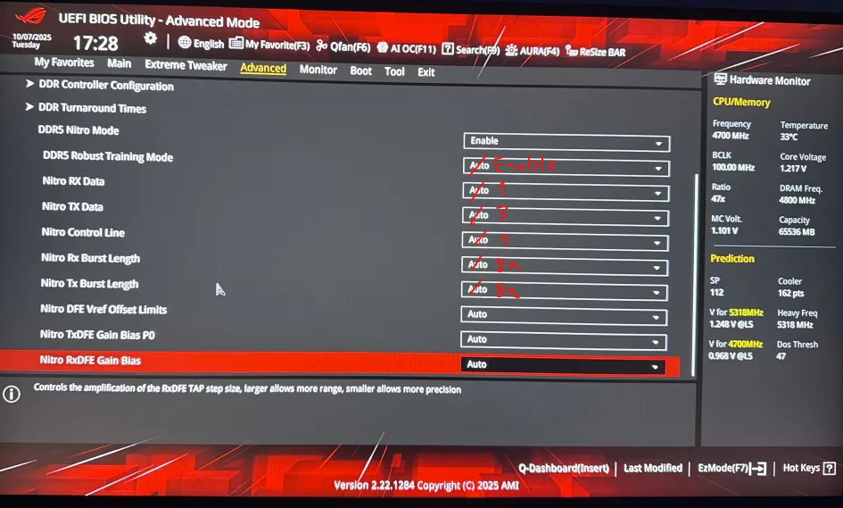

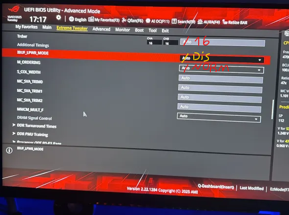

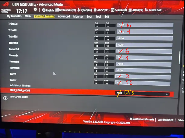

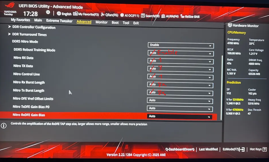

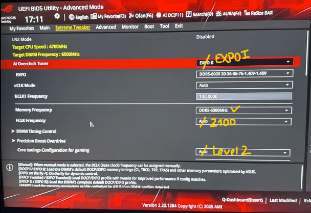

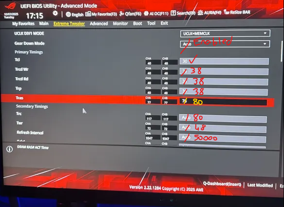

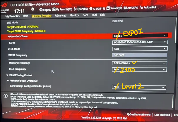

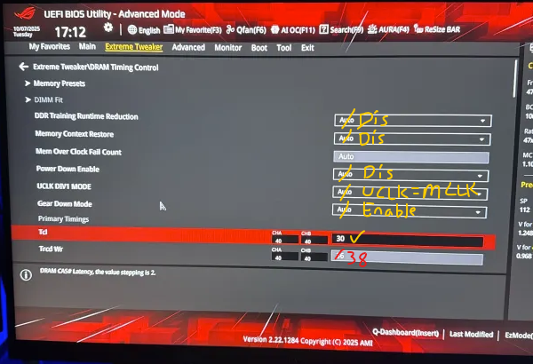

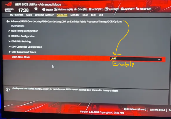

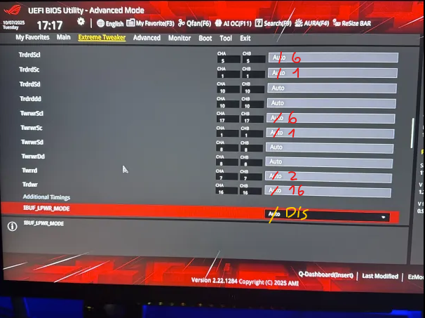

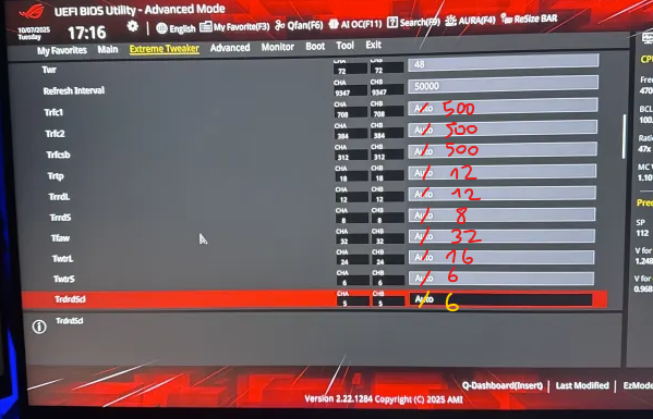

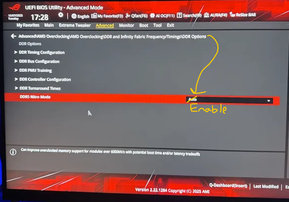

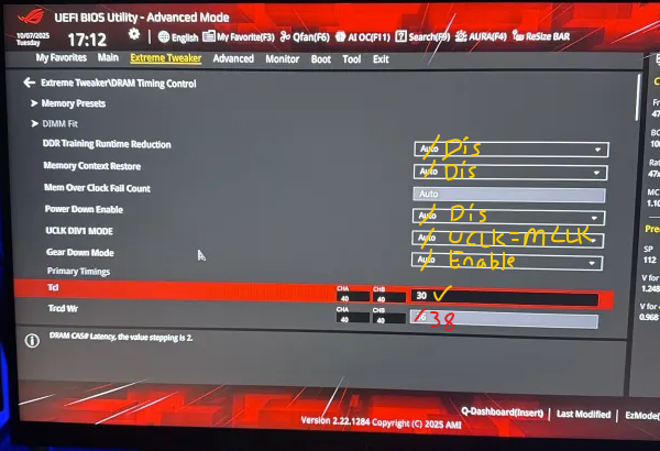

Fast Boot kapatılacak, POST Delay Time 1 saniye yapılacak. iGPU kapatılacak ama sende mevcut değil dahili grafik. 1:1 Mod 6000 MT/s 2100 FCLK için bu ayarları eksiksiz geçir. Hepsinin karşılığı ve neyin ne olduğu belli. Yanlış değer girmemeye özen göster. Sonrasında Boot edince ZenTimings atacaksın tekrardan, bakacağız. @nuriC

Fast boot kapatılacak, post delay time 1 saniye yapılacak. iGPU kapatılacak ama sende mevcut değil dahili grafik. 1:1 mod 6000 MT/s 2100 FCLK için bu ayarları eksiksiz geçir. Hepsinin karşılığı ve neyin ne olduğu belli. Yanlış değer girmemeye özen göster. Sonrasında boot edince ZenTimings atacaksın tekrardan, bakacağız. @nuriC

Değerleri karıştırma, dediğim tüm ayarlar yapılı olsun. PBO kısmı için AI tweaker PBO menüsüne gir. Sonrasında bu ayarları uygula:

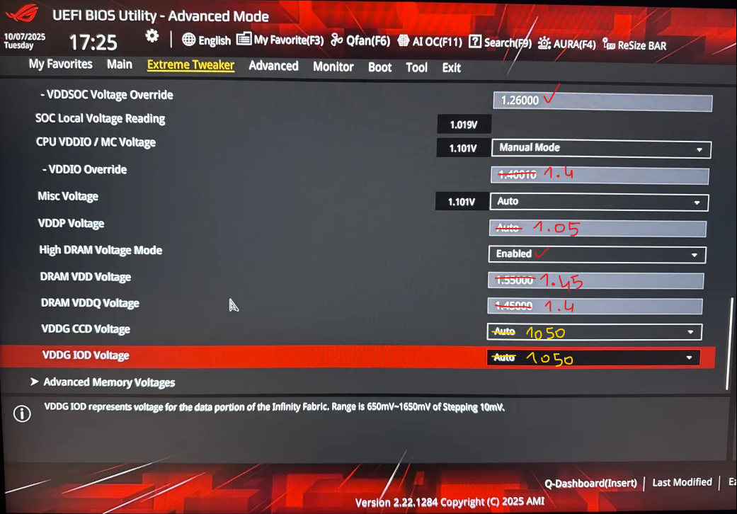

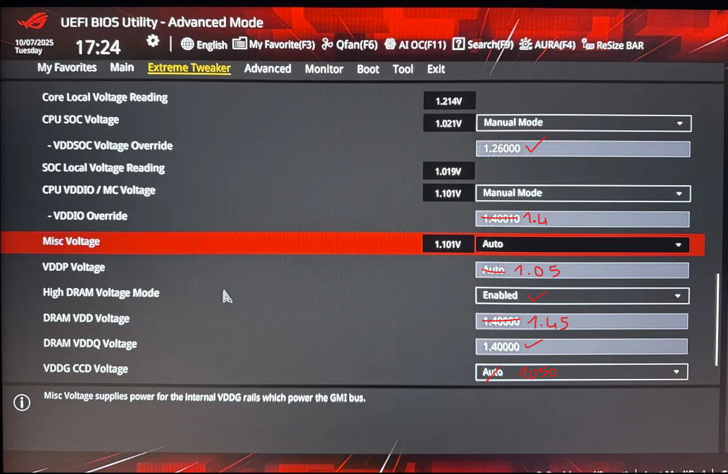

VDDIO ayarını manuel seçip altta override çıkmıyor, 1.4 V yapamıyorum hocam. Direkt VDDIO'nun karşısına girsem olur mu?
ROG'larda Manuel var sadece, diğer TUF-Prime kartlarda direkt karşılığına 1.4 yazman gerekiyor.
VDD 1.45, VDDQ 1.4, VDD IO 1.4, VDDP 1.05, SoC 1.26 uygundur.
