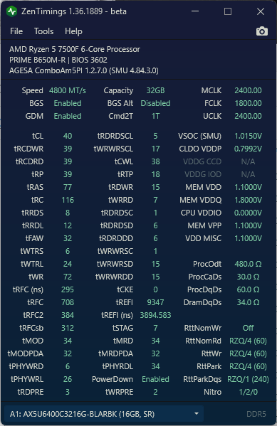

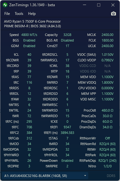

Sorunum ilk olarak EXPO açınca birkaç dakika sonra ekranın gidip kasanın yeniden açılmasıyla gerçekleşti. Belki düzelir diye 6400’den 6000 MHz’ye düşürdüm ama yine oldu. Olay Görüntüleyicisi’nde Kernel Power 41 (63) olarak yazıyordu. Bu sorunu geçen hafta Nebi Akgün’ün timing ayarlarını girerek çözmüştüm, resimde var.

5200 CL32 bitti hocam. 100dk boyunca yaptim, 50-58 derecelerde gezdi, sorun çıkmadı. Galiba böyle kullanacağım 4800 MHz CL40'tan iyidir.
Evet. Bellek kontrolcünde sıkıntı var. 5200 MT/s geçtiyse öyle kullan. İlerleyen süreçte sök tak işlemi yaparsın, bir de BIOS güncellersin. İyice oturduktan sonra belki 5600-6000 MT/s açabilirsin. Ama RAM'lerde bir sıkıntı yok gibi. Ya hatalı montaj, dengesiz pressure kaynaklı sıkıntı var ya da anakartla alakalı problem var. Bu şekilde kullan, en azından Kernel Power yemezsin.
