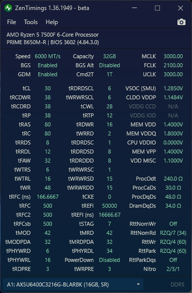

Yaklaşık 1 ay önce AM5 sisteme geçiş yaptım.
  • Anakart: Prime B650M-R
  • CPU: Ryzen 5 7500F
  • RAM: XPG Lancer 6400 MHz CL32 2x16 GB
Sorunum ilk olarak EXPO açınca birkaç dakika sonra ekranın gidip kasanın yeniden açılmasıyla gerçekleşti. Belki düzelir diye 6400’den 6000 MHz’ye düşürdüm ama yine oldu. Olay Görüntüleyicisi’nde Kernel Power 41 (63) olarak yazıyordu. Bu sorunu geçen hafta Nebi Akgün’ün timing ayarlarını girerek çözmüştüm, resimde var.
Voltajlar:
  • CPU SOC: 1.25V
  • VDDIO: 1.35V
  • VDD: 1.35V
  • VDDQ: 1.35V
1 hafta bu sorunu yaşamadım ama dün bu lanet sorun tekrardan başıma geldi. 3-4 saat kesintisiz oyundan sonra birden ekran gitti ve sistem yeniden açıldı. Aynı gün kardeşim de uzun oyundan sonra yaşamış. Tam sorunu çözdüğümü sanarken yine başıma gelmesi, bir hafta sorunsuz geçip duruyor başıma gelmesi canımı sıktı. Yardım edebilecek var mı?

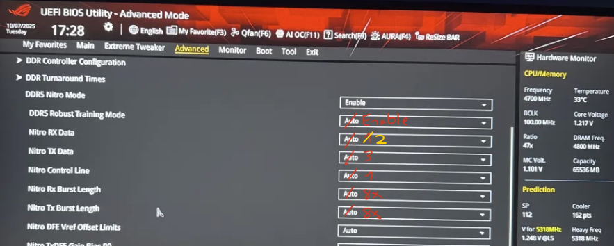

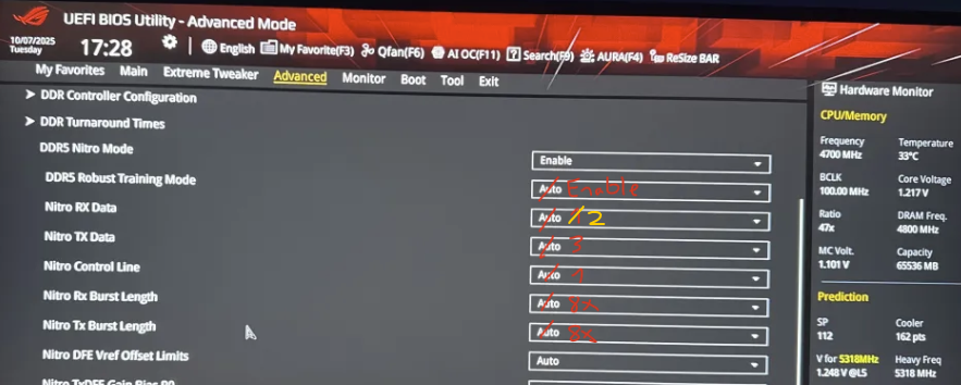

Şu kısmı 1 yerine 2 yap.

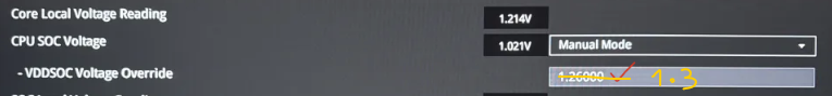

SoC 1.3 olarak değiştir.

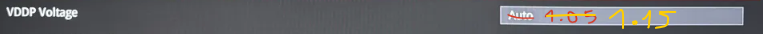

@nuriC VDDP 1.15 olarak değiştir. Tekrardan bir bak böyle. MCR-PDM kapalı olacak.
@nuriC Nitro menüsünde bir gerisinde FCLK VDCI Mode ayarı mevcut. Bu ayarı Predictive olarak değiştir. Search kısmından da aratıp bulursun VDCI diye. Predictive olacak.
Eki Görüntüle 221454
Eki Görüntüle 221455

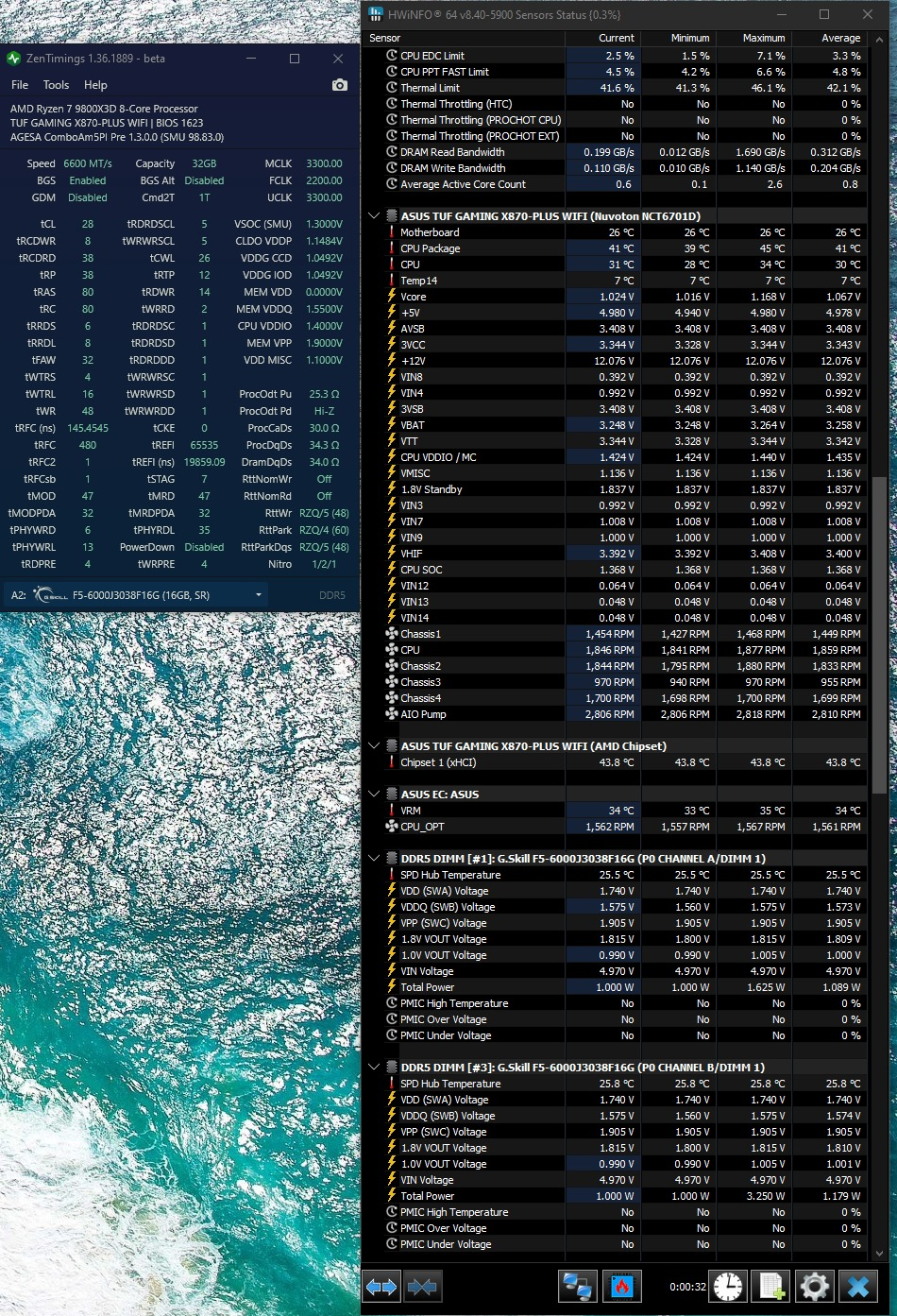

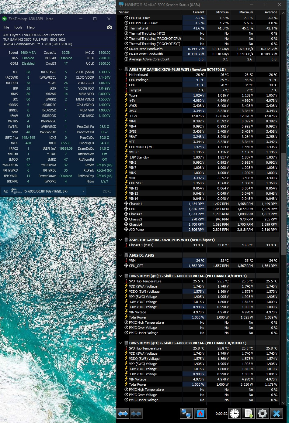

Bir de yanlış değer girmediğine emin misin? ZenTimings iletebilseydin bakacaktım güncel duruma.
İletemeden donuyor hocam. Eminim 2 kez kontrol ettim.
Bu verdiğim son ayarları girebiliyor musun? Girip boot et, öyle ilet. En azından kontrol edeyim değerleri.
PBO Auto bıraktın değil mi şu an için?
Girdim simdi boot ediyorum PBO Auto.

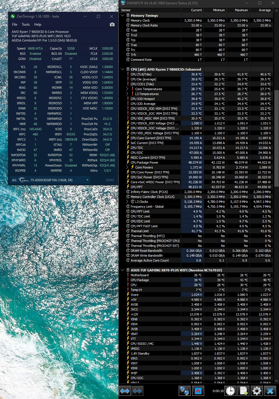

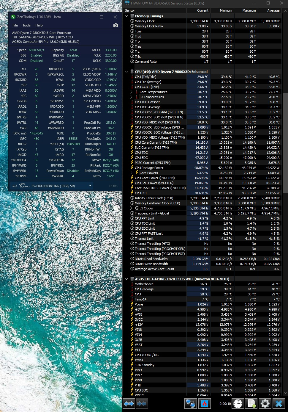

Açtım şu an donmadı daha.
@nuriC RTP ile teste al. Auto 1 kere basılacak program açar açmaz, sonrasında 1-90 ayarlayıp Start dersen başlar test süreci. HWiNFO sensörler yanda açık kalacak, CPU IOD Hotspot+RAM SPD sensörleri test anında takip edilecek.
RAM testini yapayım mı hocam? Uzun süreçte sıkıntı çıkarmazsa çok güzel olur.
Dediğim gibi yaparsan anlayacağız. Testte 5 dakika sonra görsel atarsın masaüstünü. HWiNFO sensörler önemli.
