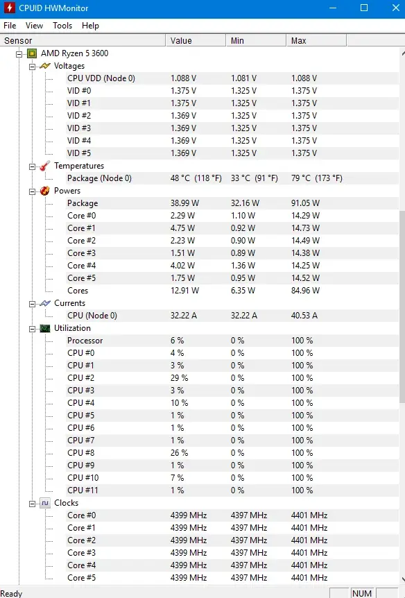

Bunlar boştaki değerler ise pek bir sorun göremedim ben. Normal gibi gözüküyor. Kartınızın OC'li hali buymuş mesela:
Bu da OC'siz haliymiş sanırım:

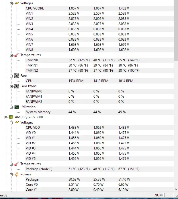

Arkadaşlar işlemci değerlerim normal mi? Bu arada uzun zaman önce işlemci performansını artırmak için BIOS"tan bir şey yapmıştım, ne olduğunu hatırlamıyorum. Nasıl eski haline getirebilirim?
Eki Görüntüle 20529
Voltaj fazla. PBO ayarını açmış olabilirsiniz. Stress testinde durumlar ne?
Eki Görüntüle 20548
Eki Görüntüle 20549

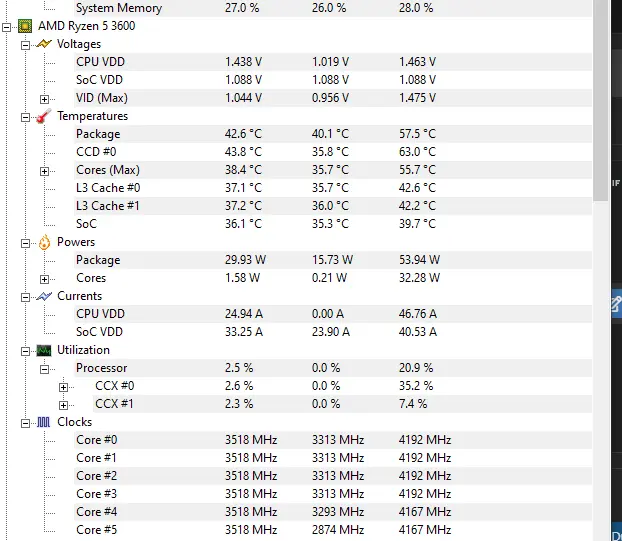

Attığınız fotoğrafta Vcore değeri normal fakat konu sahibinin attığı yüksek gibi. Boştayken 1.4v olması garip.
Ryzen 3000 serisi voltaj konusunda biraz hassastır mimarisi nedeniyle, Reddit'de bir sürü ölen işlemciler hakkında konu görmüştüm ve pek çoğu fazla voltajdan dolayıydı, genellikle ağır yükte voltajın 1.325v üstünü tavsiye etmem boşta ise 1.4v ve üstünde sorun çıkarmayacaktır göz ardı edebilirsiniz.
bahsettiğim konular zaten burada gözüküyormuş
Garip değil yüke girdiği anda fazla voltaj geri çekiliyor.

PBO nedir bilmiyorum. Core Performance Boost açıkken attım fotoğrafı, BIOS'tan kapattım. Şu an yine aynı değerlerde 1k voltaj. Normal midir?Voltaj fazla. PBO ayarını açmış olabilirsiniz. Stress testinde durumlar ne?

Hocam ne diyorsun sen ya, 1 yıldır CPB açık olarak kullandım. Ara ara 1.4 voltajdaydı, şimdi kapattım. İşlemciyi öldürmemişimdir değil mi? Nasıl anlayabilirim performans kaybımın olup olmadığını?
PBO nedir bilmiyorum. Core Performance Boost açıkken attım fotoğrafı, BIOS'tan kapattım. Şu an yine aynı değerlerde 1K voltaj. Normal midir?
Cbp ile PBO aynı şey değil. Cbp varsayılan olarak açık olan bir ayar. Intel'deki Turbo Boost ile aynı görevi görüyor. Korkulacak bir şey yok yani.
merak etme boştayken 1.4v hiçbir şeye sebep olmaz önemli olan yükteki voltaj, yükte 1.325v geçmesin yeter
