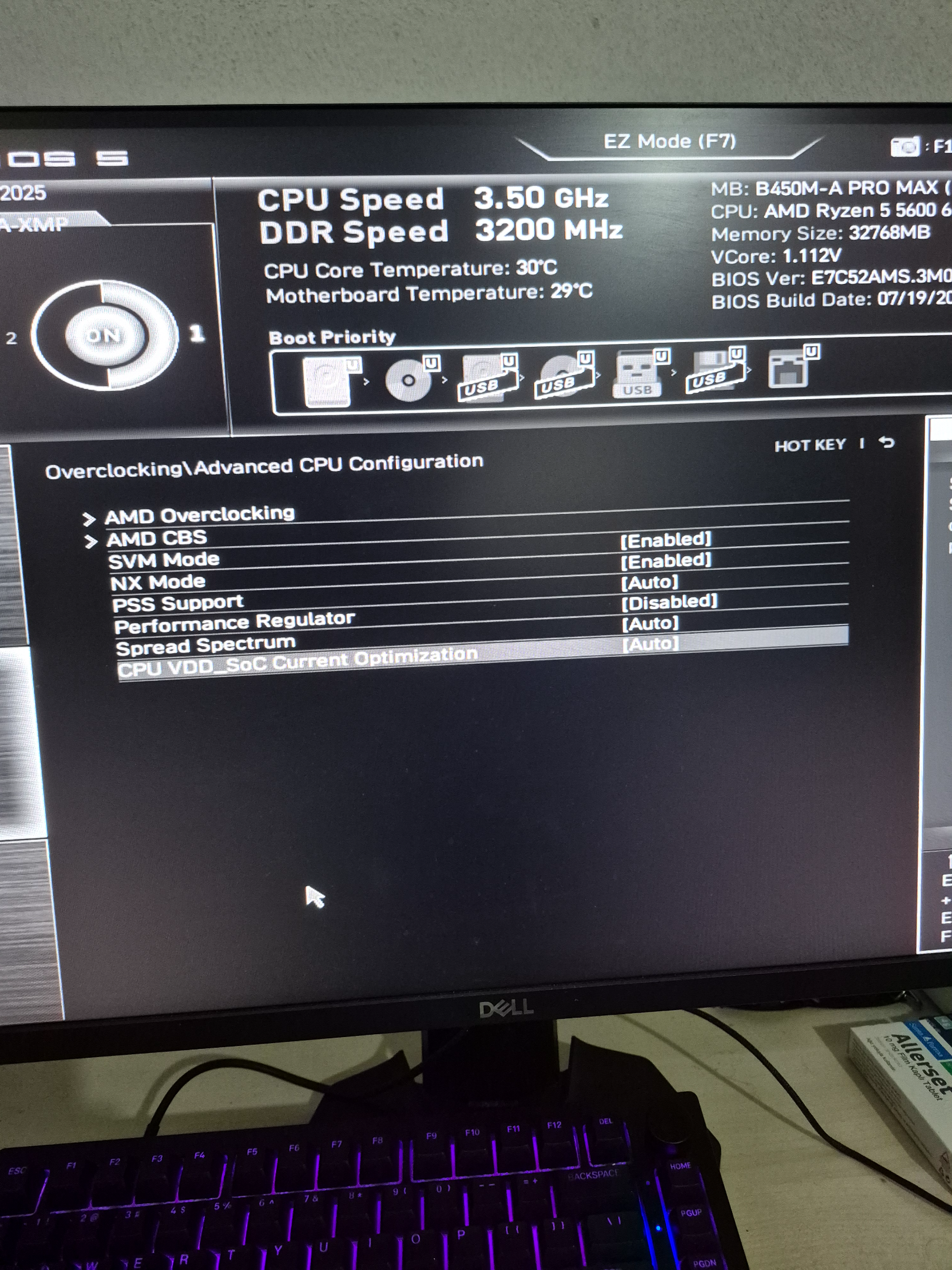

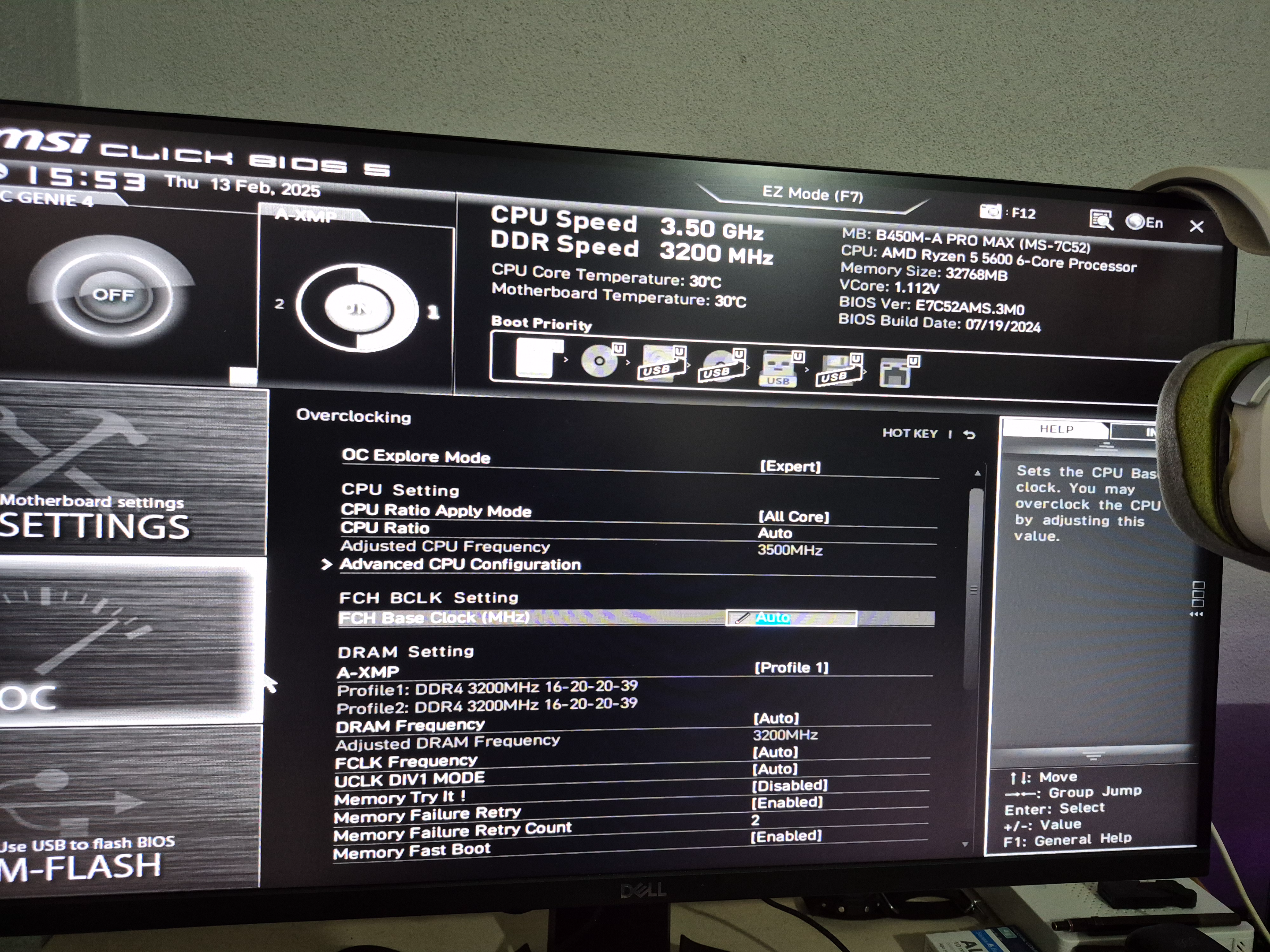

Girdim.

Oradan AMD overclocking'de isteyeceğinizi düşunerek oranında görselini atayım.
Buyurun.

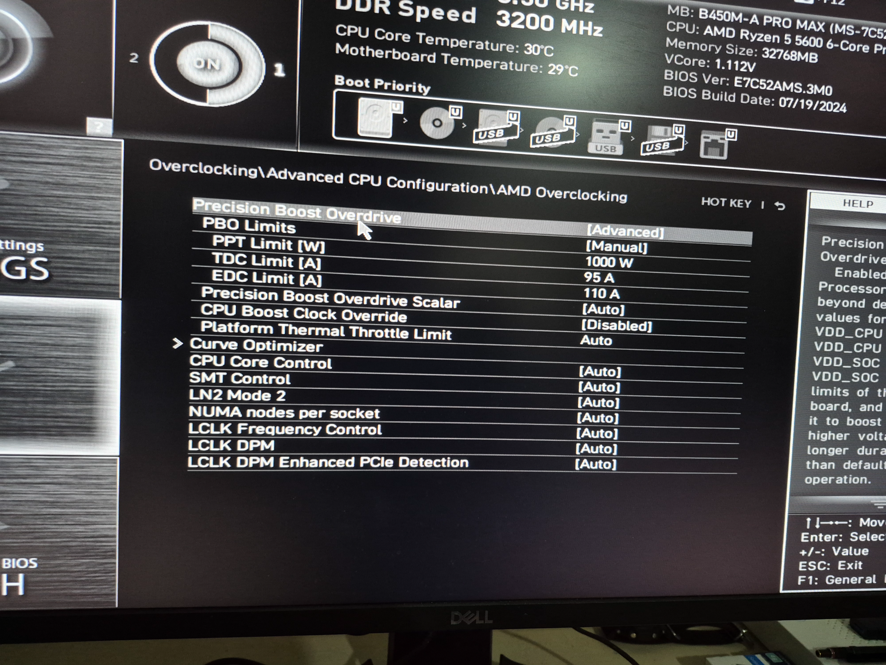

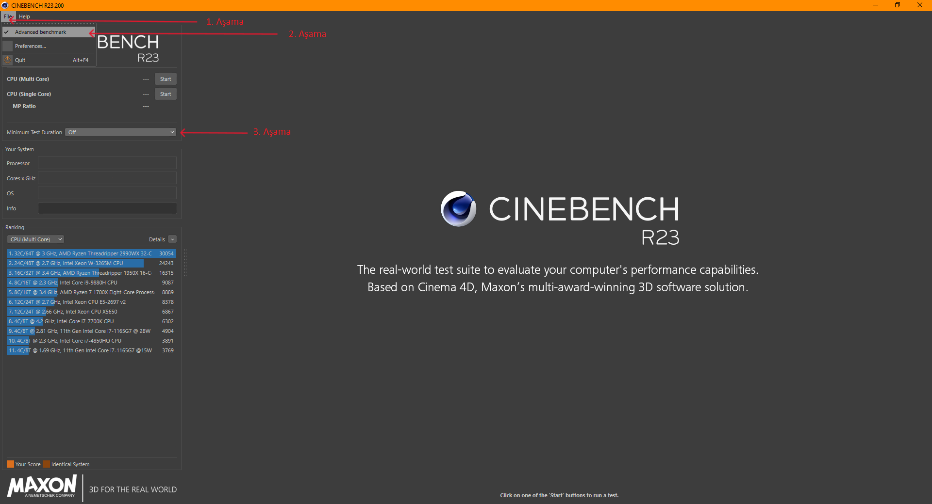

PPT: 140, TDC: 85, EDC: 150 girin. OverDrive Scalar X10 yapın. Clock OverDrive +200 yapın. Curve Optimizer All Core Negative 30 girin. Thermal Throttle Limit Manuel yapıp 75 girin. Anakarta fazla yüklenmemk için throttle limit 75 istiyorum, kaydedin ve çıkın. Cinebench R23 testi yapın. Kapanma, donma vs. olursa Curve Optimizer All Core Negative 28 girip deneyin.
R23 ayarları böyle olsun.
Eki Görüntüle 123974
Yanlıs girmediysem yaptım sistemin açılınca deneyip sonuçları atacağım.
Bunlari yaparsa siyah ekranla bakisma ihtimali yuksek cunku her cip +200 core ve -30 curve kaldiracak kadar iyi silikon degil. En azindan -30 ile degil de 0 ile baslasin ve dusure dusure ilerlesin.

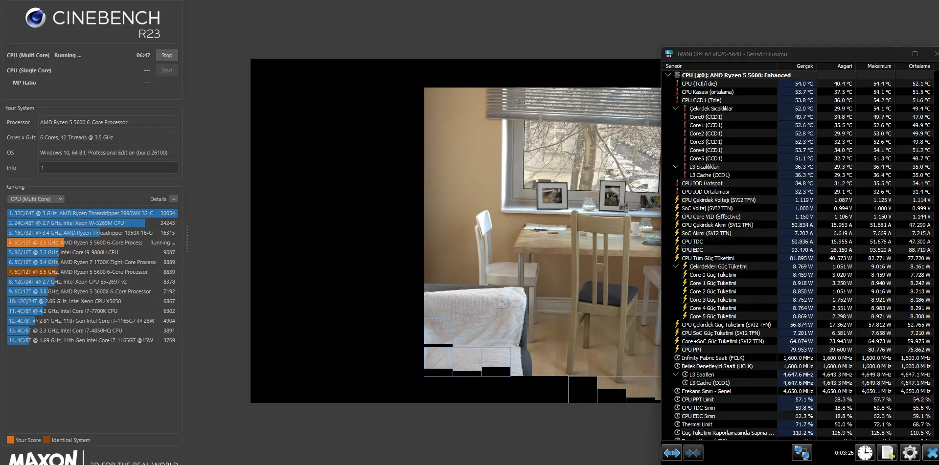

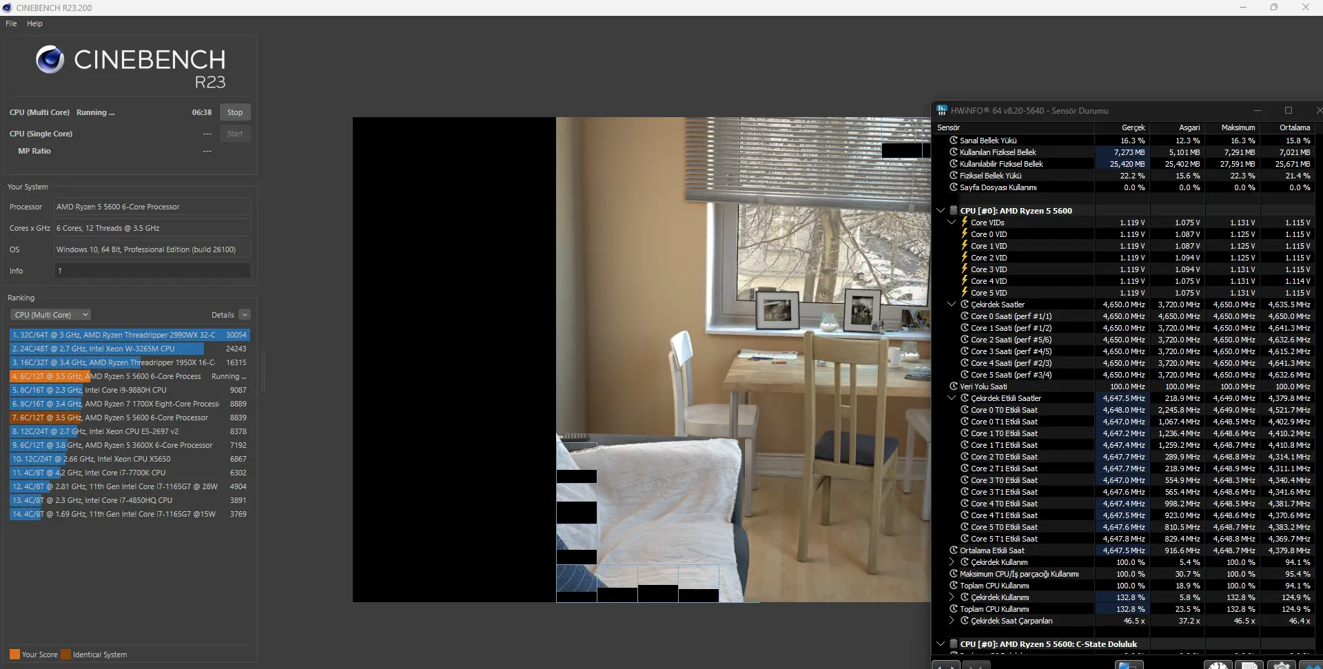

2 dakikası kaldı ve mavi ekran hala yemedim, ancak sonuç nedense benzer gelicekmiş gibi birhis var içimde :D
Test bitince test ortasındaki işlemci sıcaklik vb. Verilerini atacağım
O ayarlarla da dusuk skor alirsan islemciyi cope at cunku o ayarlarla rahat 11000 falan alman lazim hatta benim verdigim ayarlarla bile 10K+ alman lazimdi.

Sizin ayarları denemedim, 9700 aldım skore olarak değerleri atıyorum.

İşlemcide sorun olduğunu düşünmüyorum 3600x ilede düşük puanlar alıyordum.
Bu arad test sırasında kapanma veya donma yaşamadım ama test bittikten sonra 2 kez kendisini durduk yere başlattı sistem sanırsam ayarlar uygun değil.
