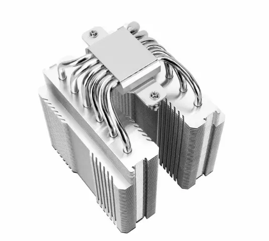

Heatsink'e örnek olarak direkt Peerless'ın beyaz modelini atayım. O 2 blok ve altındaki borular falan filan tamamı heatsink oluyor.
