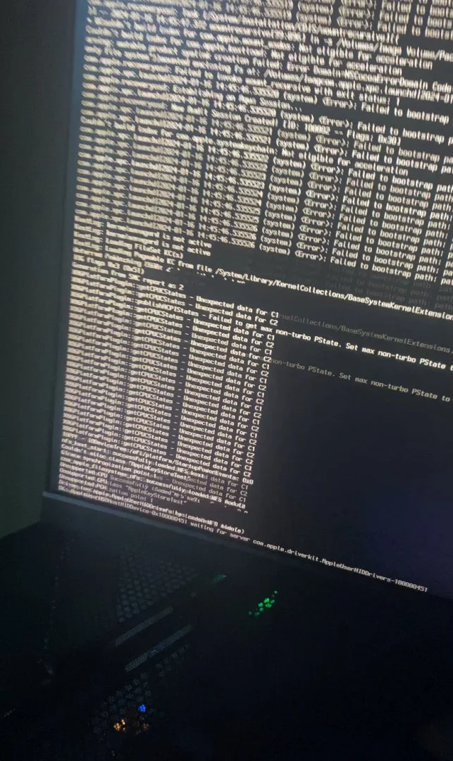

Diğer EFI'yle dener misin bir de? Hata tam okunmuyor ama.
Kim cevapladı?Fast Boot açık kalmış sanırım, belki ondan kaynaklıdır. Bir de böyle deneyip diğer EFI’yi deneyeyim.Diğer EFI'yle dener misin bir de? Hata tam okunmuyor ama.
Aynı hata, diğer EFI’yi deneyeceğim.
Dene hocam, o da olmazsa başka bir EFI atayım. Bu EFI'yle de size benzer birisi kurabilmişti ondan dedim deneyelim diye.Fast Boot açık kalmış sanırım, belki ondan kaynaklıdır. Bir de böyle deneyip diğer EFI’yi deneyeyim.

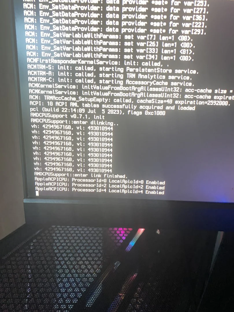

Burası açıldı ancak 2 saniye sonra direkt siyah ekrana düştüm daha bir şeye tıklamadan. Bu sefer no signal değil, normal siyah ekran.
Yeniden başlatıp hızlıca install dedim ama az öncekiyle aynı şey oldu.

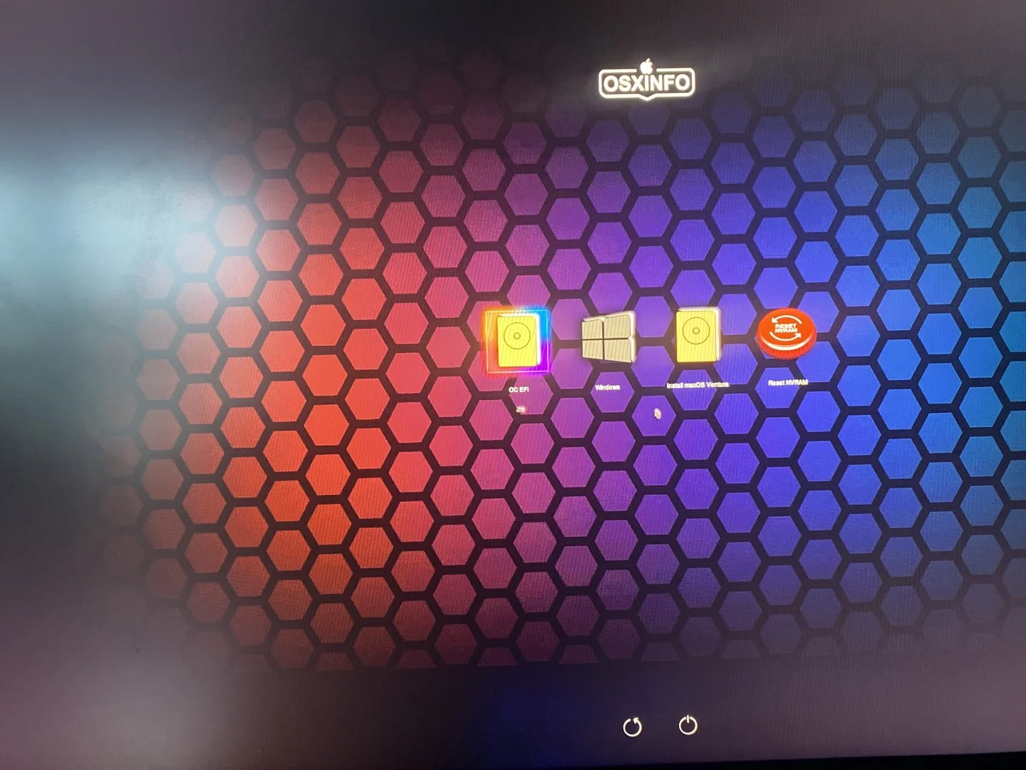

Eki Görüntüle 10724

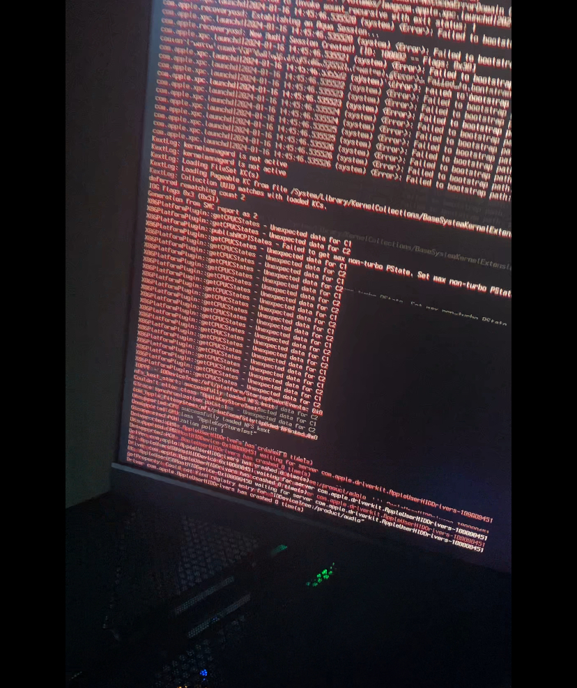

4G Above Decoding'i açmıştın değil mi? Onu kapatıp dener misin bir de BIOS'tan.
Deniyorum. Bu ekran geçmedi bu arada 3. dakikada BIOS’a girdim şimdi.4G Above Decoding'i açmıştın değil mi? Onu kapatıp dener misin bir de BIOS'tan.
Herhangi kırmızı yazı görmedim ve kendini yeniden başlattı.
Buradaki seçeneklerden Install Ventura’yı seçiyorum doğru değil mi OC EFI ile alakamız yok?Eki Görüntüle 10724
