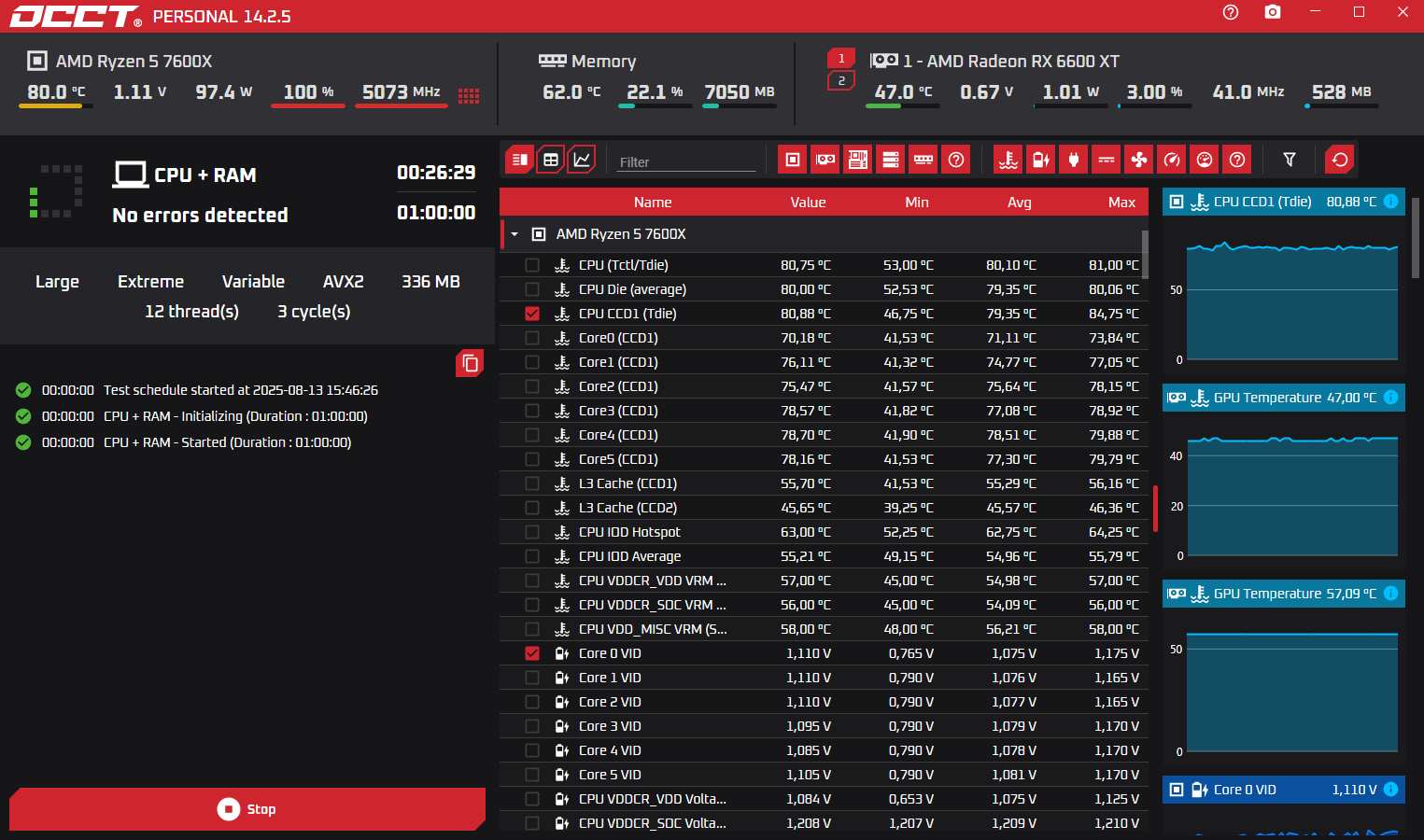

@Agarta ben de Antalya da yaşıyorum dün gece denedim testi. Hava serindi o PBO ayarlarında 90 dereceyi gördüm. Dediğim gibi level 2 de tuttuğum da daha yüksek MHz de çalıştı ve sıcaklığı 10 derece daha düşük sabit kaldı.
Bu sabah havanın sıcaklığı malum. Aynı testi tekrar yapacağım. Eco mode da denerim. Sizle paylaşırım.
Voltajlardan emin olamadım. Düşük tutmak ve ya yüksek tutmak arasındaki farkı anlayamadım.
Voltajları dediğim gibi yapabilirsin ya da denerim diyorsan tablodaki düşük değerden başla arttırarak git. Level mevzusunu denemedim. Eğer dediğin gibi MHz düşürmeyip sıcaklığı düşürüyorsa mantıklı olabilir. Ben de onu yapabilirim.

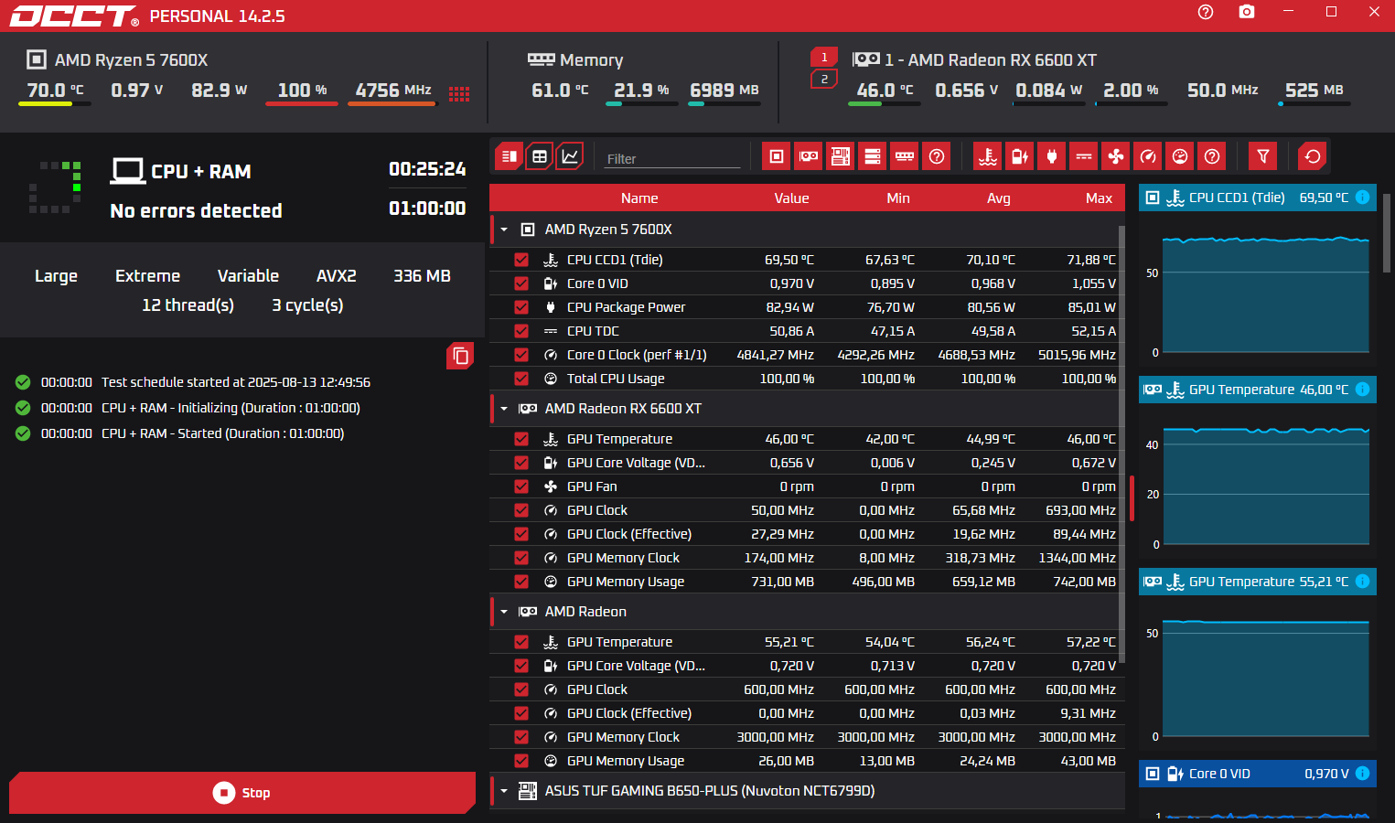

Şu an level 3 70 derece de testi başlattım. 72 derece sabit, , 4500-5000 MHz arası görüyor.
Senin yazdığın opb ayarlarında aynı performansı 90 derecede vermişti. Bir de curve optimizer i -25 e ayarladım. 30dk sonra tüm sonucu ss alırım. Eco ve level 1 denedikten sonra hepsini buraya atarım. Akşam 5-6 gibi atarım hepsini.

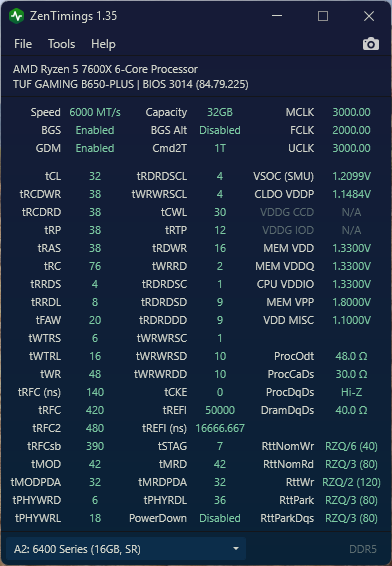

Zentiming

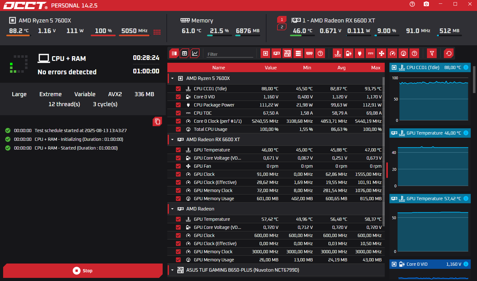

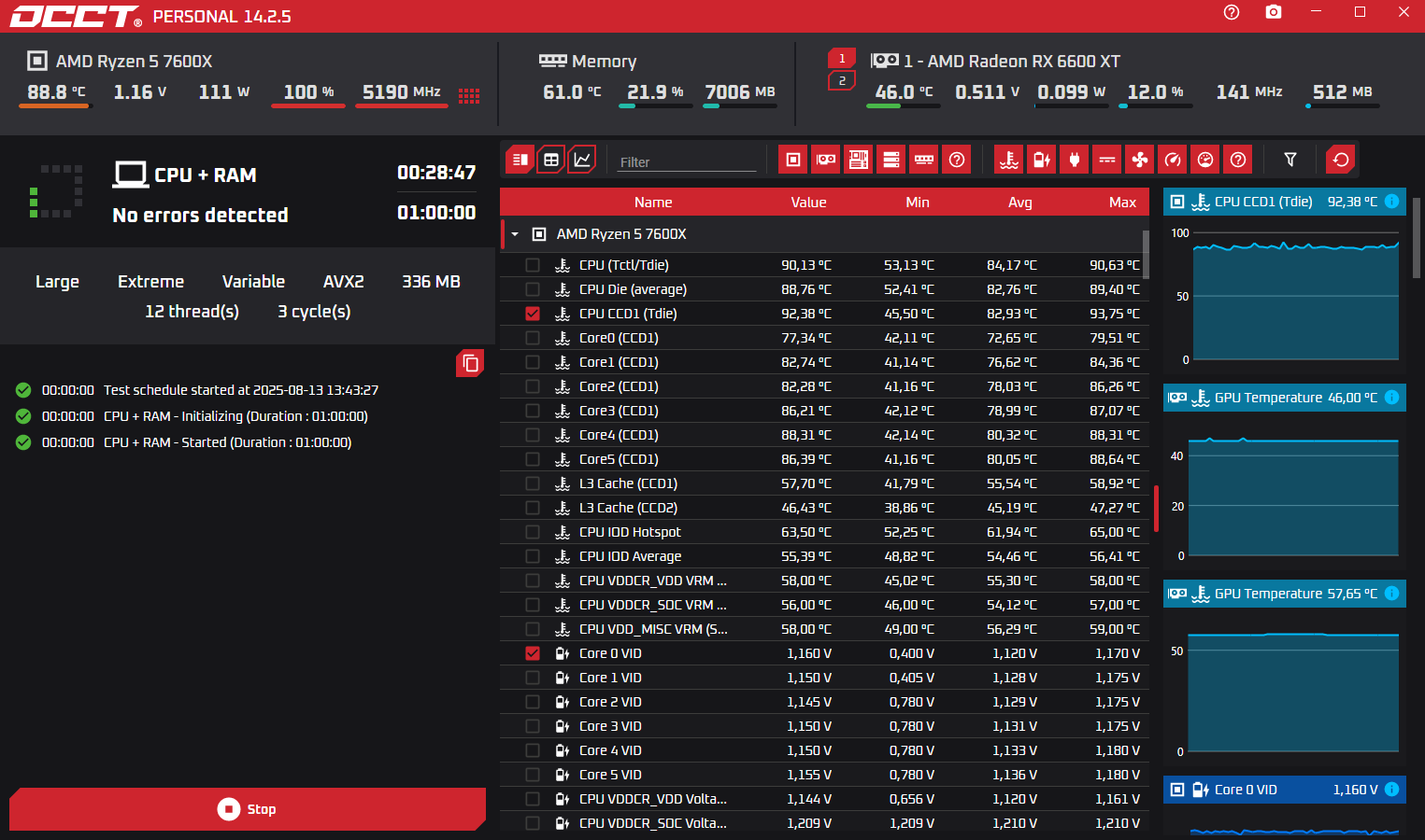

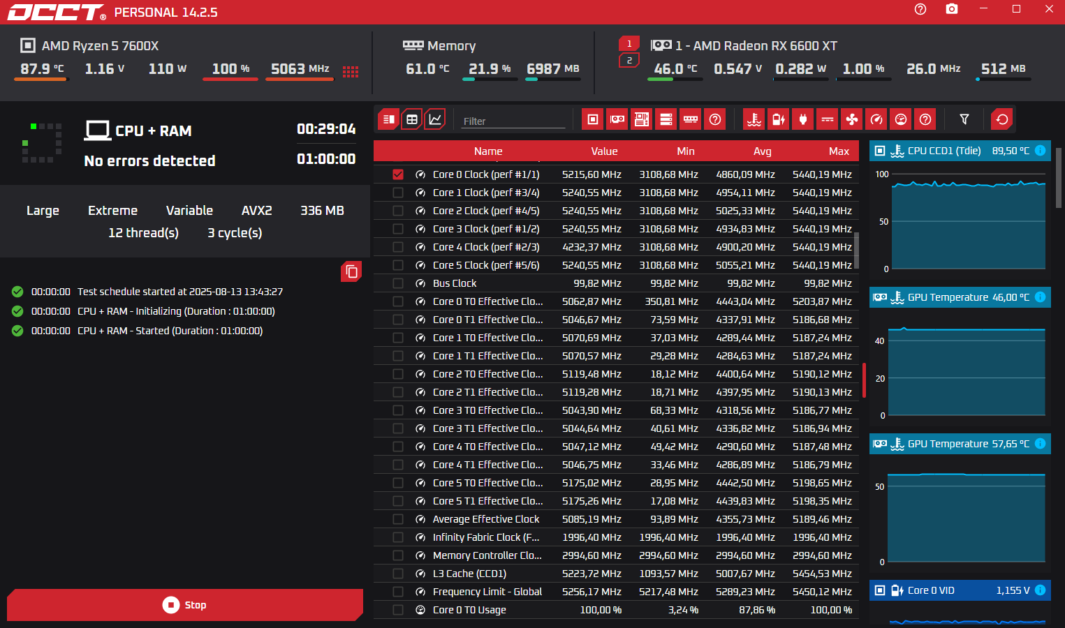

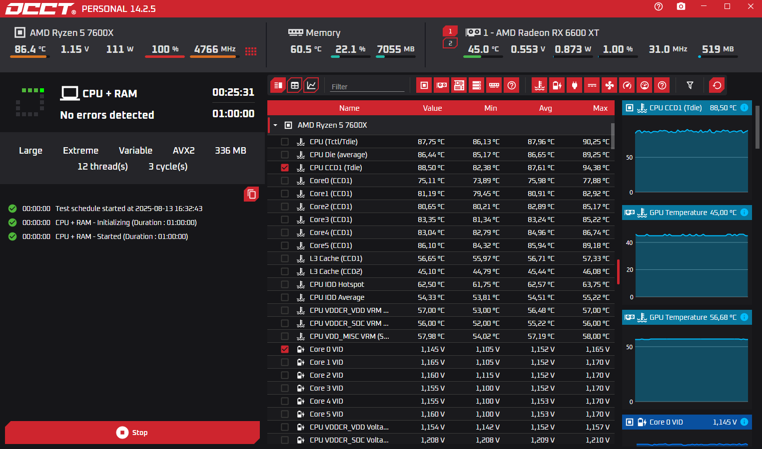

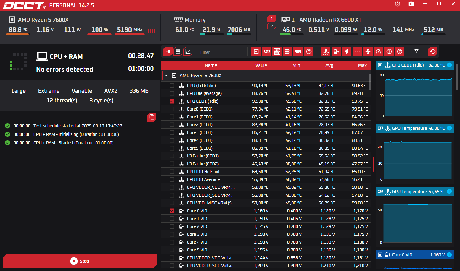

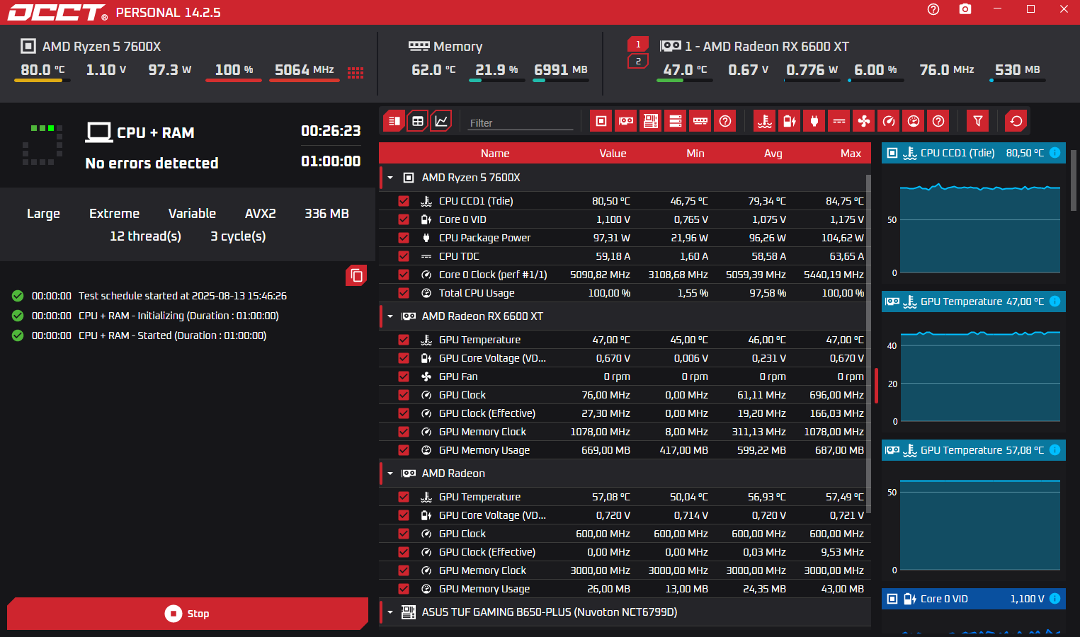

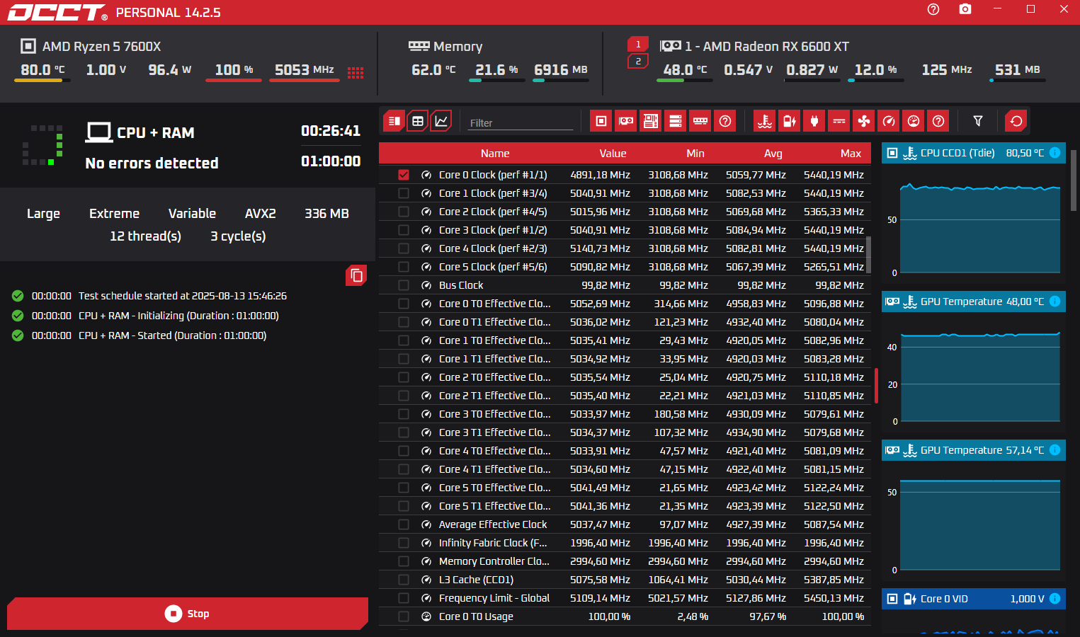

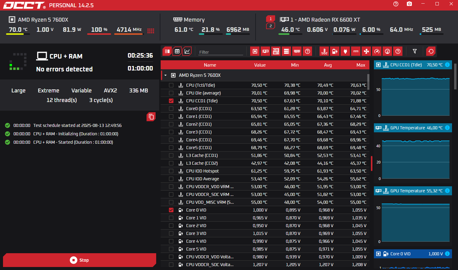

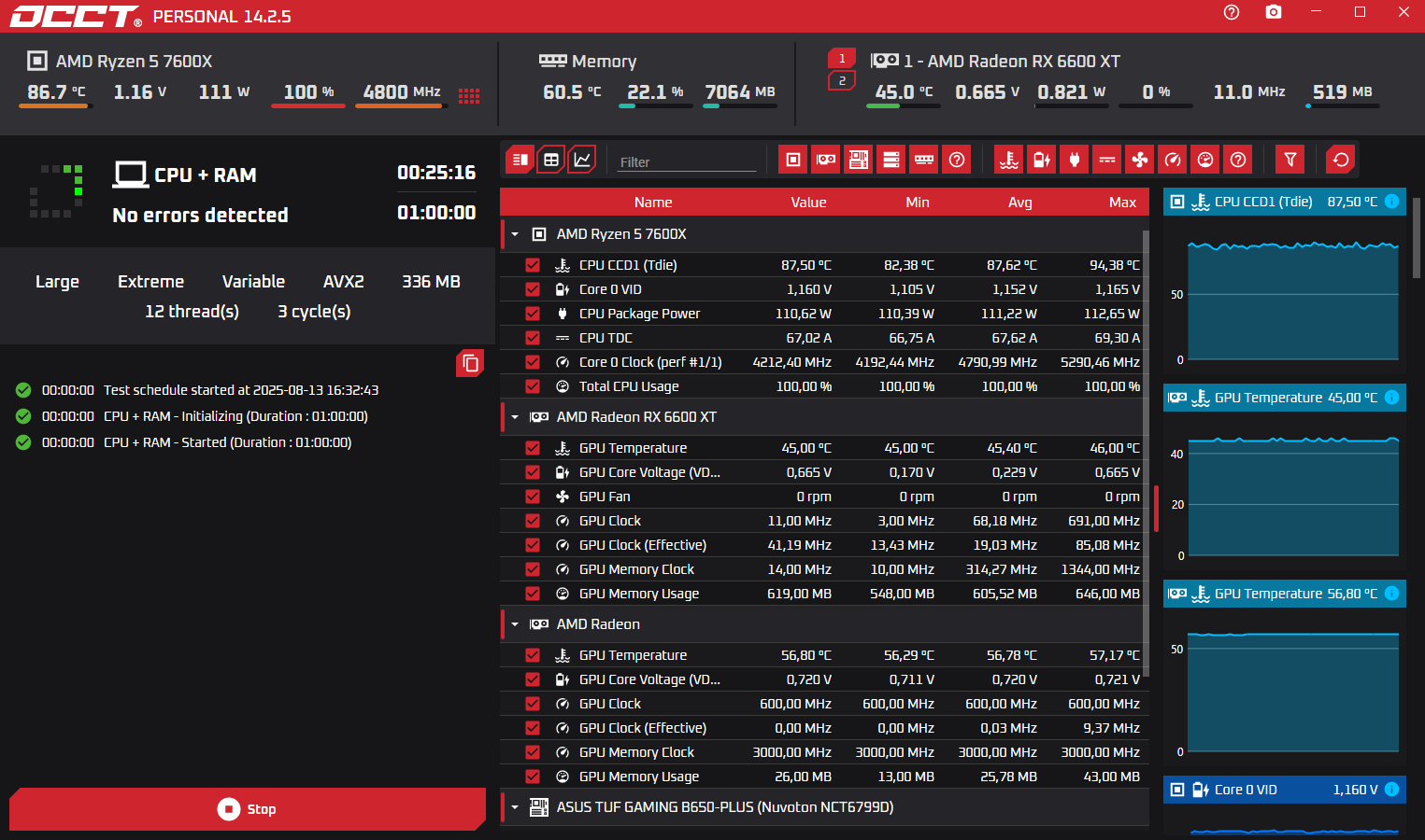

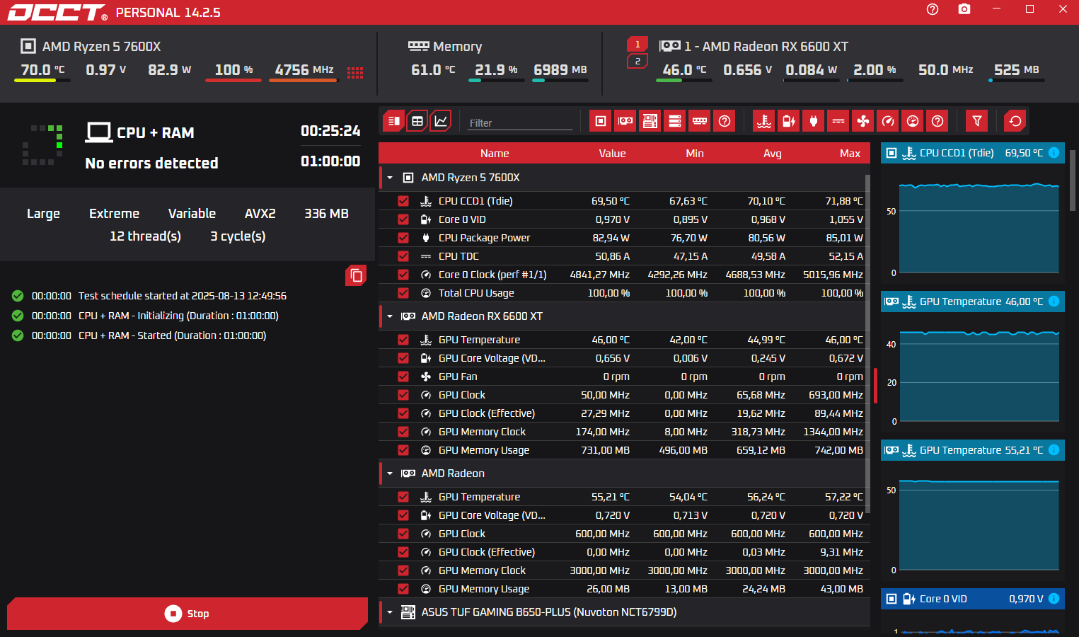

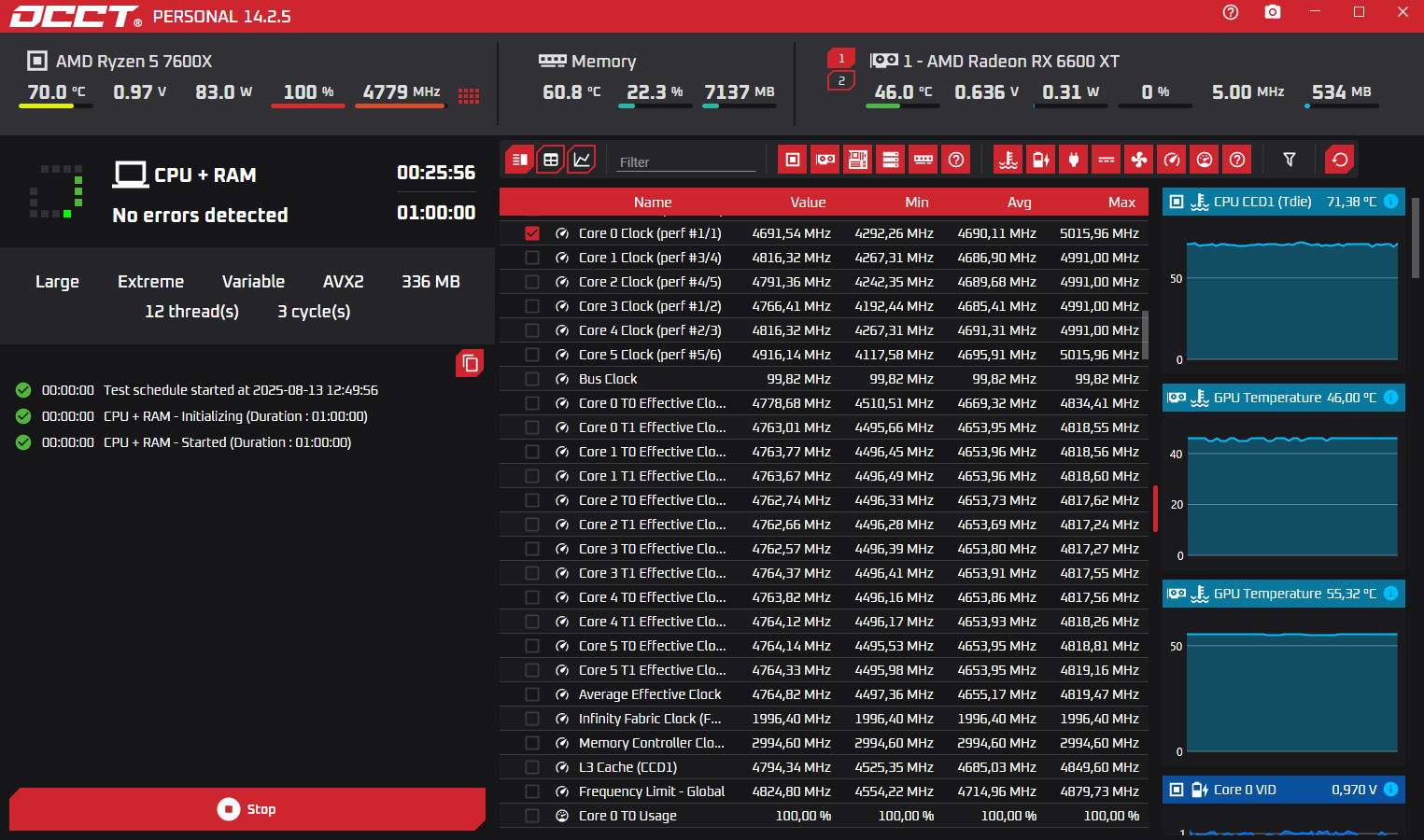

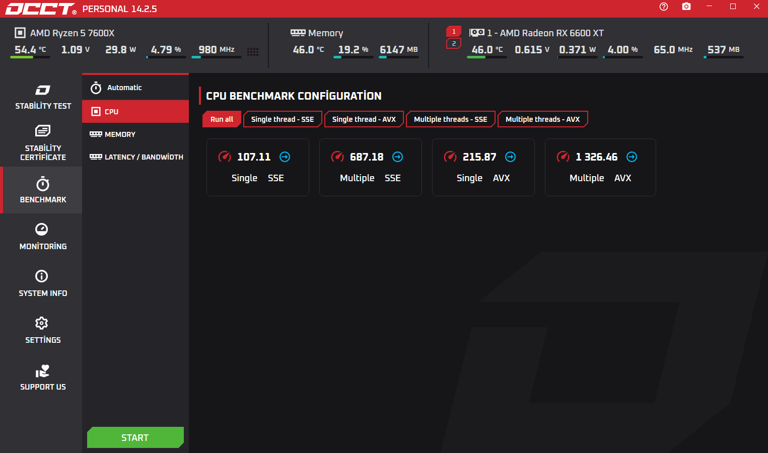

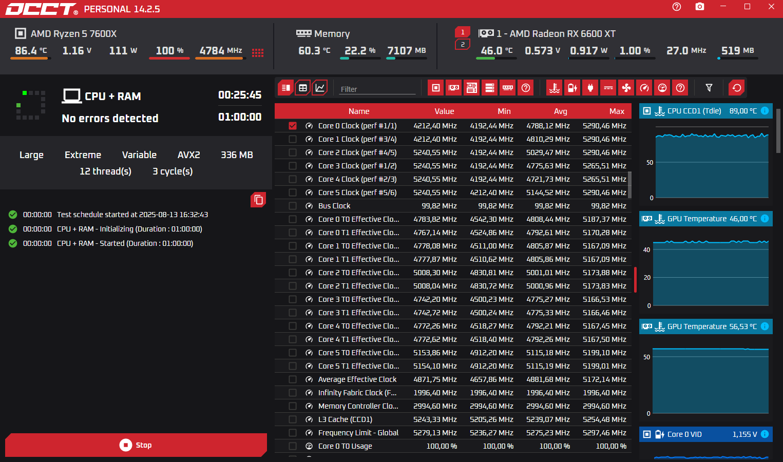

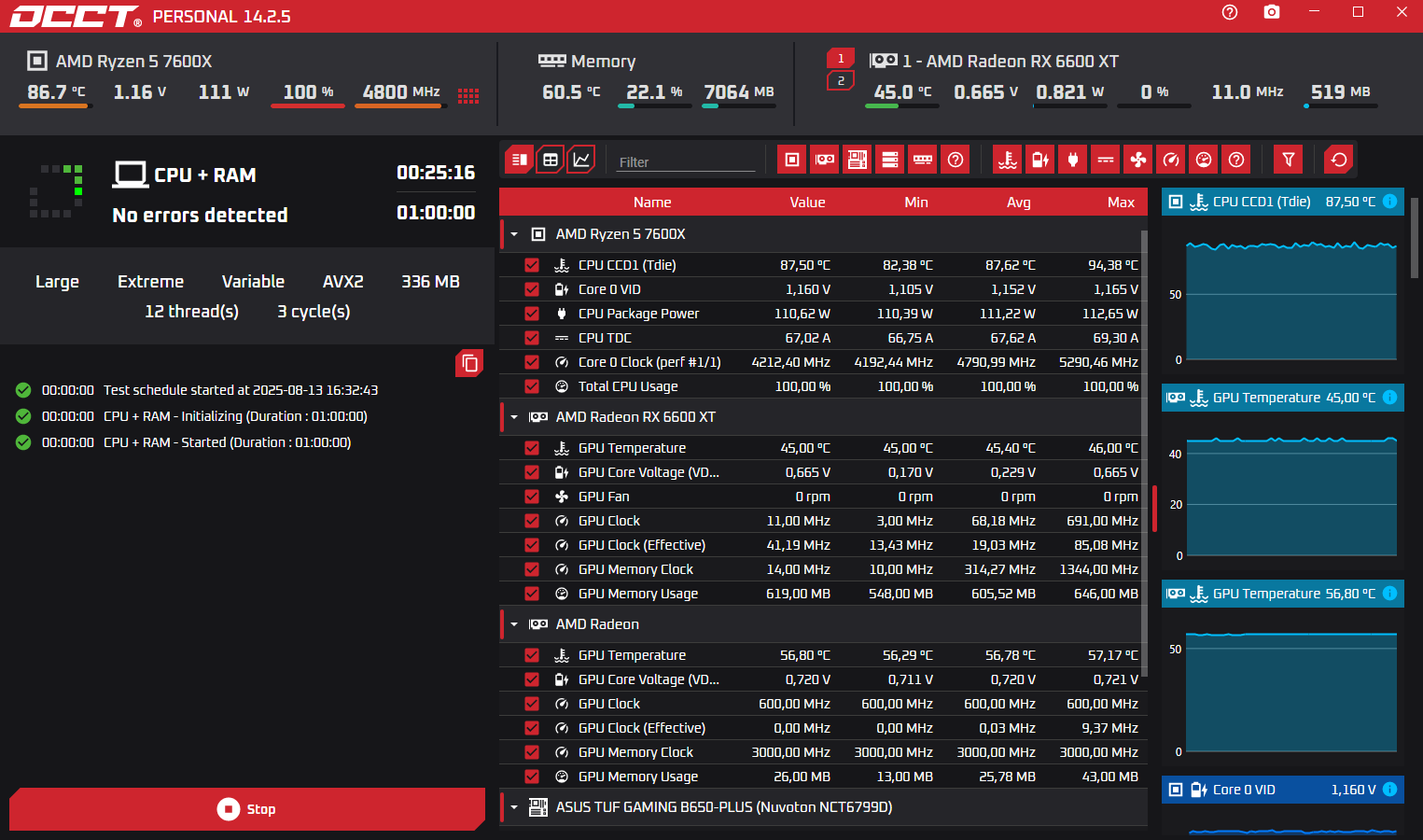

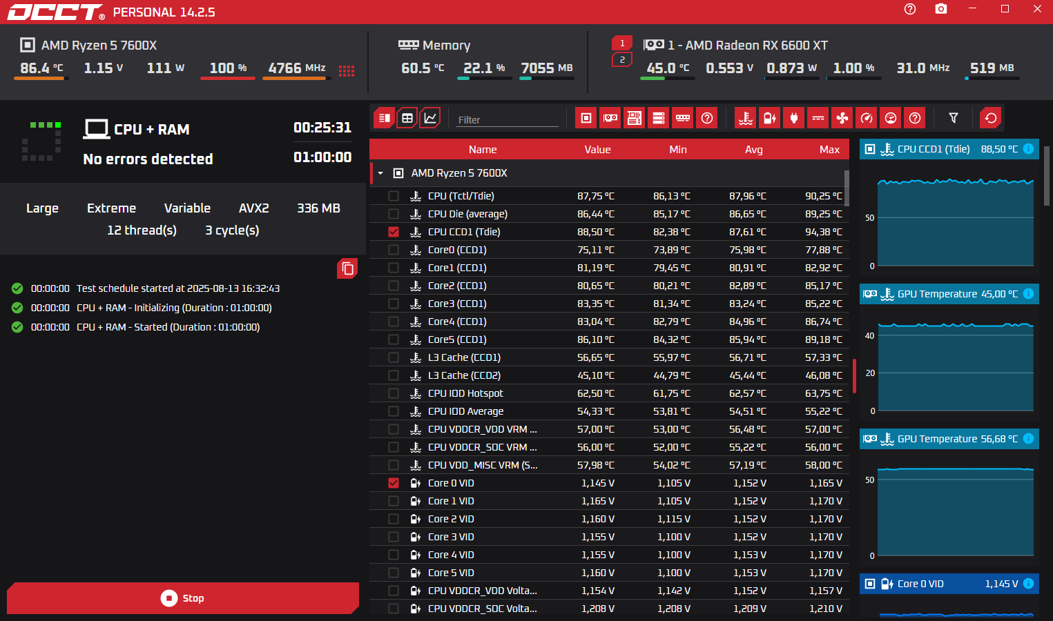

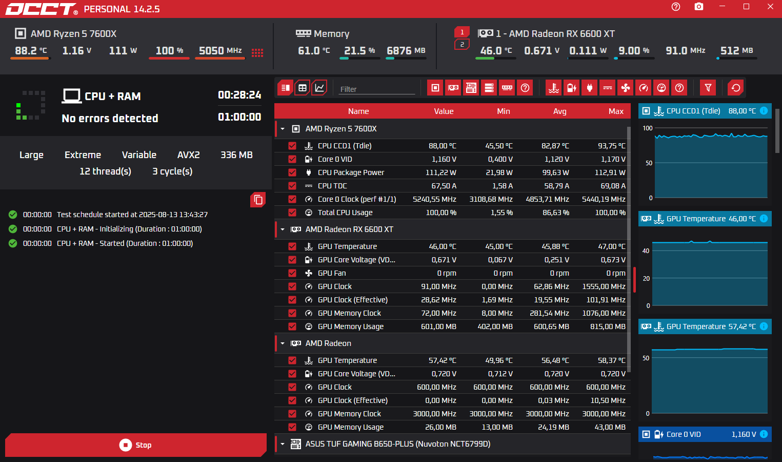

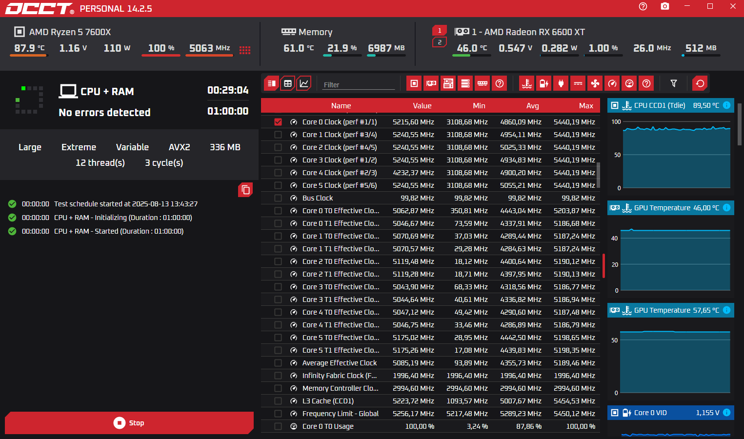

Sabit pbo ayarlarını test ettim. @Agarta
Lvl 1 90 derece
OCCT-25813-021130.webpOCCT-25813-021211.webpOCCT-25813-021230.webpOCCT-25813-022041.webp

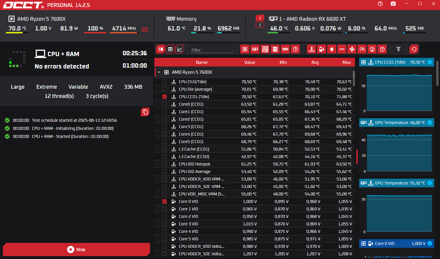

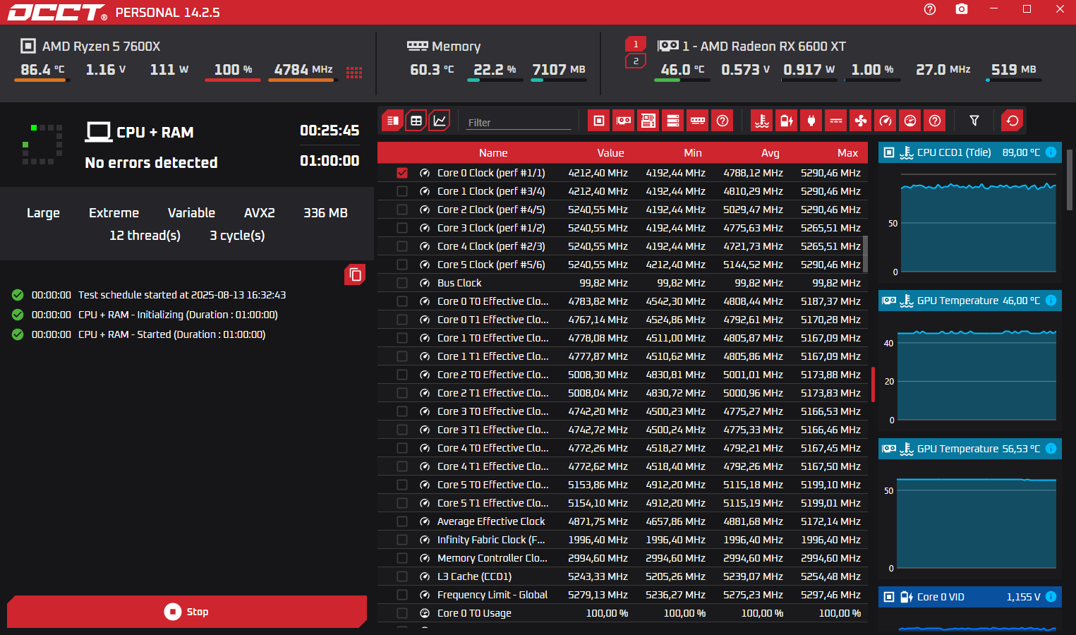

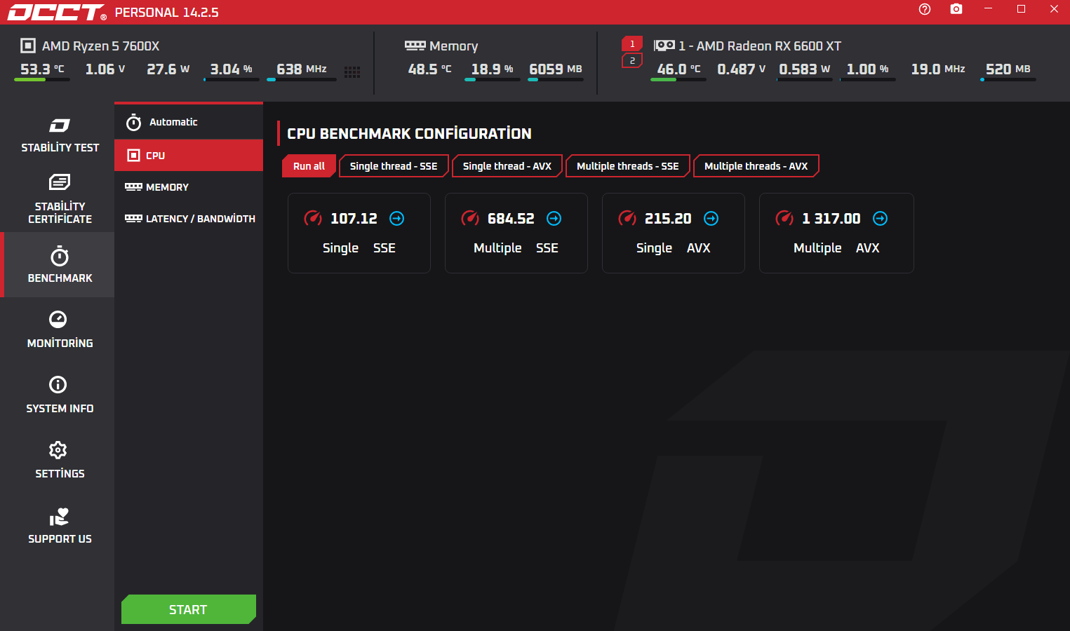

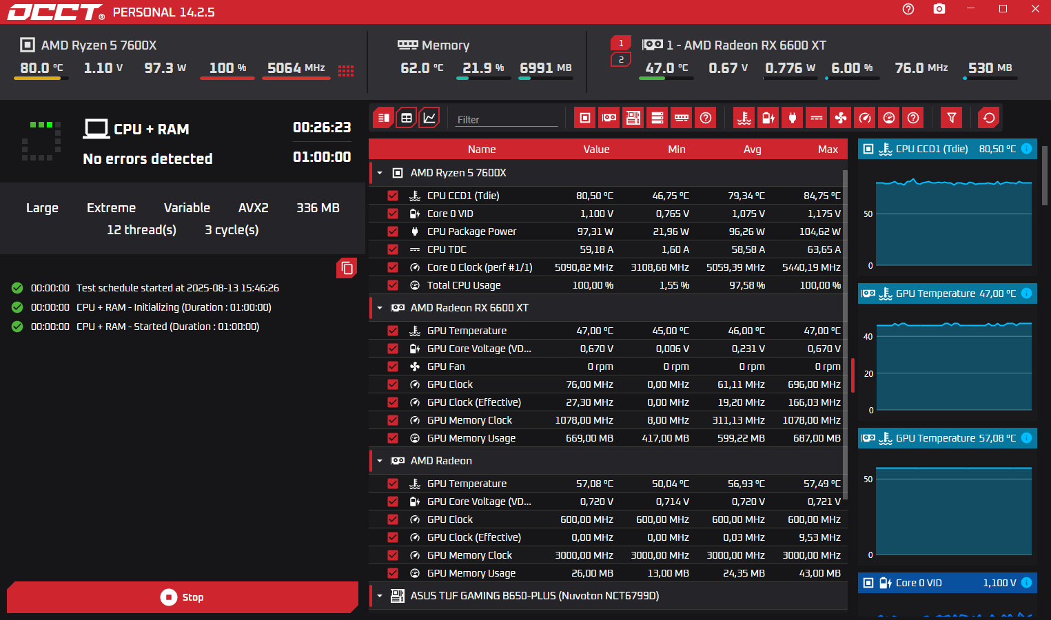

Lvl 2 80 derece
OCCT-25813-041245.webpOCCT-25813-041253.webpOCCT-25813-041306.webpOCCT-25813-041905.webp

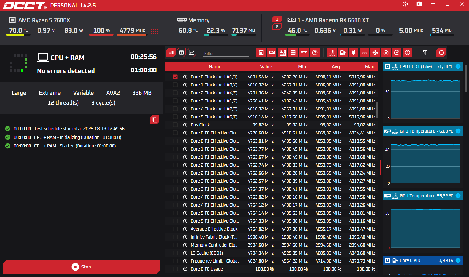

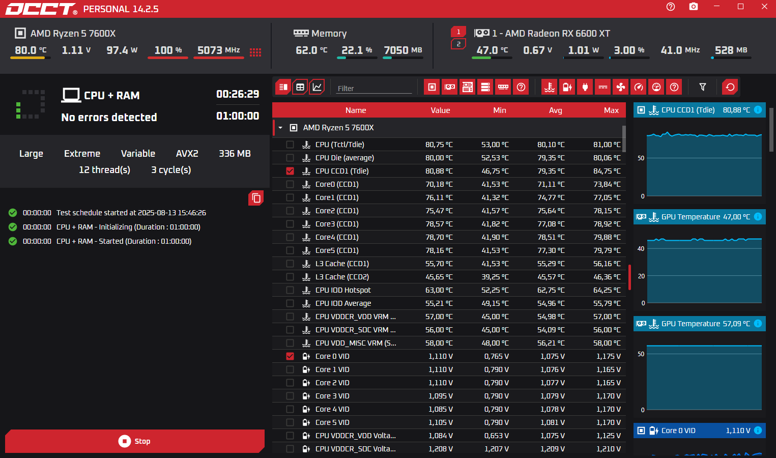

Lvl 3 70 derece
OCCT-25813-011516.webpOCCT-25813-011527.webpOCCT-25813-011551.webpOCCT-25813-013439.webp

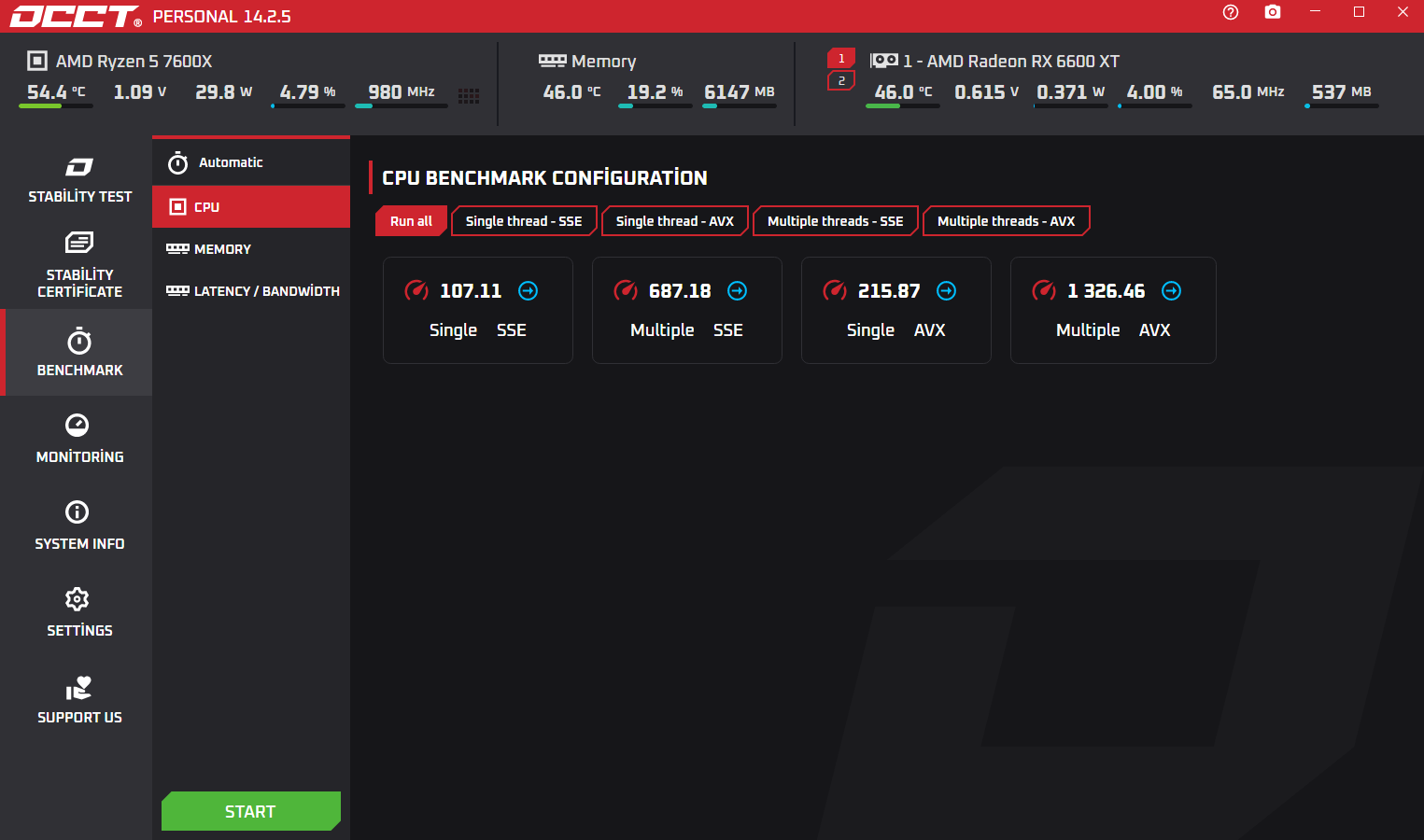

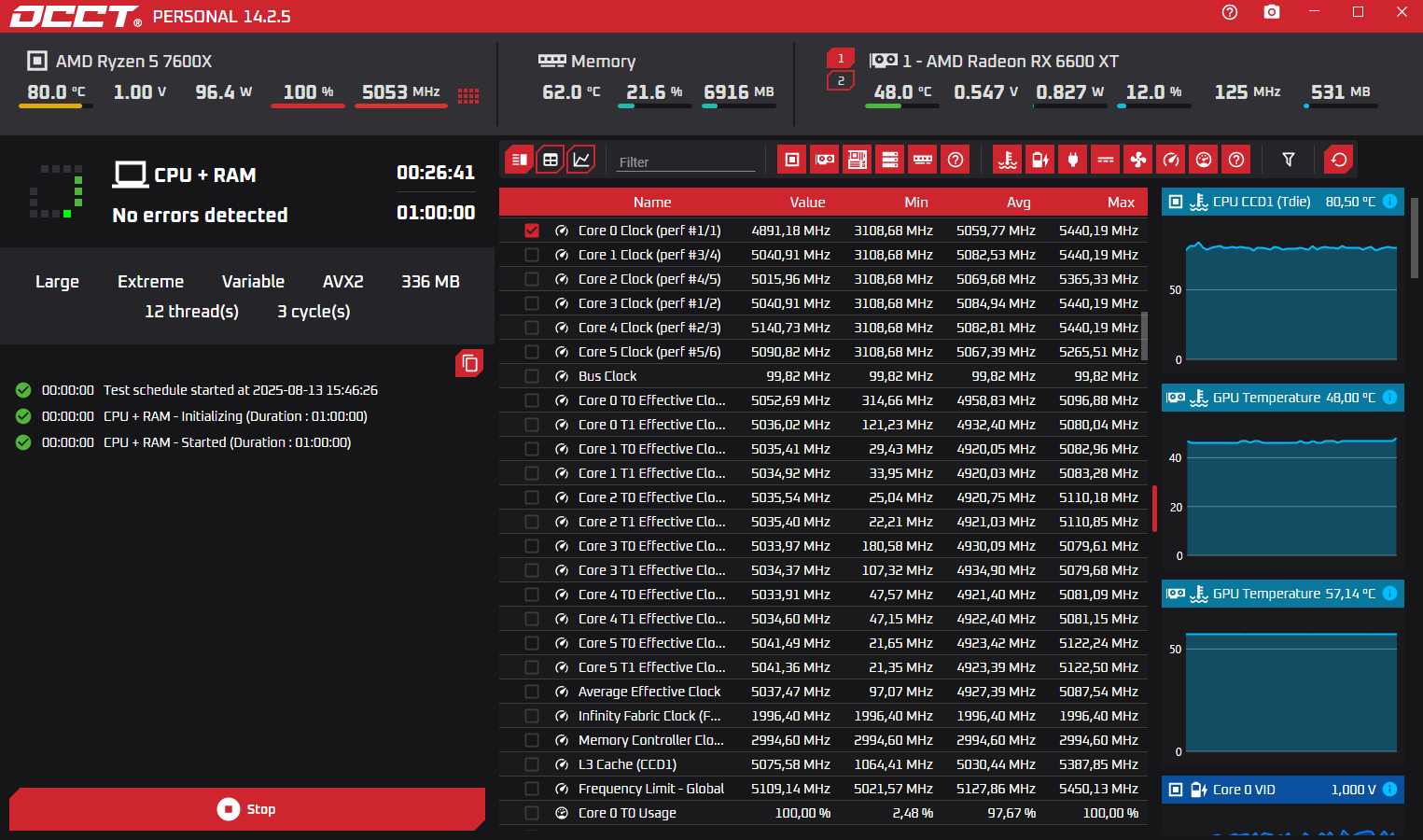

Eco 65w
OCCT-25813-045757.webpOCCT-25813-045813.webpOCCT-25813-045826.webpOCCT-25813-050203.webp
Zentiming
Lvl 1 90 derece
Eki Görüntüle 173275Eki Görüntüle 173276Eki Görüntüle 173277Eki Görüntüle 173278
Lvl 2 80 derece
Eki Görüntüle 173279Eki Görüntüle 173280Eki Görüntüle 173281Eki Görüntüle 173282
Lvl 3 70 derece
Eki Görüntüle 173283Eki Görüntüle 173284Eki Görüntüle 173285Eki Görüntüle 173286
Eco 65w
Eki Görüntüle 173287Eki Görüntüle 173288Eki Görüntüle 173289Eki Görüntüle 173290

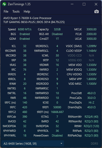

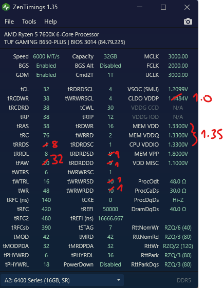

Ayarlar 10 numara olmuş, sadece VDDP 1.15 auto geliyor sizin kartta ikinizin, onu 1.0 yapın, 1.15 daha çok 8400 MT/s için kullanıyor ya da 6400 1:1 mod 1-2-0 Nitro falan zorlarken gerekiyor, çok ekstrem senaryolar için lazım yani.
1.0 yapın VDDP'yi 1.0 yazın sonra enter basın. Onun için tekrar test yapmana gerek yok.
Anakart üreticileri bilerek 1.3 SoC ve 1.15 VDDP verir, adam 8400 denese bile bu ikisi kaynaklı problem yaşamasın diye, absürt bir durum yani. Aklınızda olsun. Gereksiz yüksek kullanmayın.

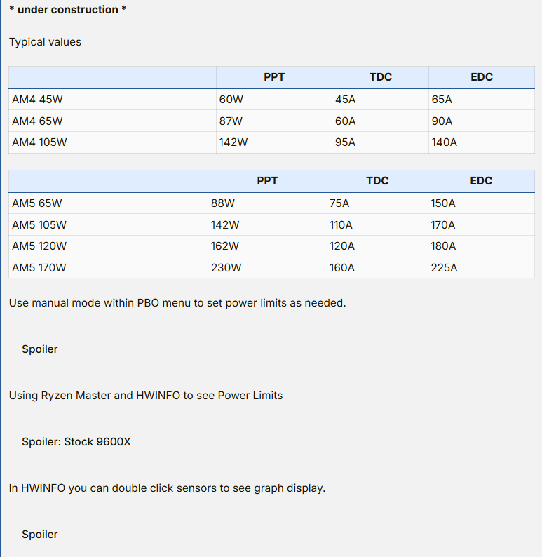

@Crestfallen @Agarta Sabit PBO da kullanabilirsiniz, çok problem olmaz, ya da kendiniz manuel PPT-TDC-EDC değerleri girebilirsiniz PBO Manuel deyip, AI Tweaker'den yine aynı şekilde.

PBO da manuel değerler seçmek yerine seviye 2 değerleri bana yeterli gözüktü. @Agartanın verdiği değerler ile kıyasladığımda 10 derece daha düşük çalıştırıyor ve daha iyi performans veriyor. Hatta yaz sıcağından seviye 3'e bile düşürmeyi düşündüm ama sizin de bir fikrinizi almak istiyorum.

RAM'ler için problem yok böyle kalsın, VDDP'yi 1.0 yaz sadece, auto 1.15 yüksek bir değer, geri kalanlar normal, PBO için all core -20/-25 test etmenin yanı sıra, bu guide'deki gibi deneyebilirsiniz ikiniz. Altından kalkarsınız bence, bir elin nesi var, iki elin sesi var demişler.
@Crestfallen RAM için ek tavsiye olarak şunları değiştiğim ile değiş kırmızıyla işaretlediklerimin hepsini, uzun vade daha sağlıklı olur, tekrar SS atarsın:

Ne demek, bu en son attığım SS'teki gibi birebir yapıp tekrar SS at, kırmızı ile değiştiklerimin hepsini değiş tekrar. Ek tavsiye vermem gerekirse, Nitro ayarları girdiğin yerde RX-TX-Control Line mevcut ekstra, bunları sırasıyla rx-1 tx-2 control line-1 dene, eğer hata vermezse böyle kullan, daha çok performans alırsın. Hata verirse Auto çek bu üçünü geri @Crestfallen

Attığım ZenTimings gibi değiş, değişmen gerekenleri belirttim orada, 1-2-1 verdiğim ayarı dene ekstra Nitro kısmından. Stabilse öyle kullanman daha performanslı. @Agarta ile beraber uygulayın bu ayarları, sistemleriniz özdeş.
