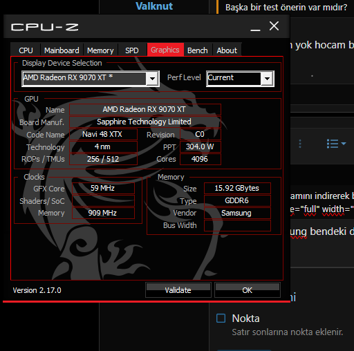

Buyurun hocam samsungmuş benim merak ettiğiniz başka bir şey varsa yardımcı olurum.
Evet hocam çözünürlük çok düşük olunca darboğaz yaşandığı söyleniyor. Grafik ayarlarını yükseltip çözünürlüğü de 2K gibi bir şey yaparsanız bir görelim.

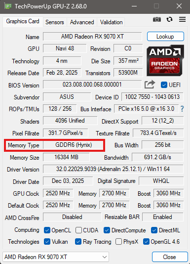

Hocam samsung bendeki deGPU-Z programını indirerek bakabilirsiniz hocam. Çok teşekkür ederim, dönüşünüzü bekliyorum.

Hocam Samsung bendeki de.
