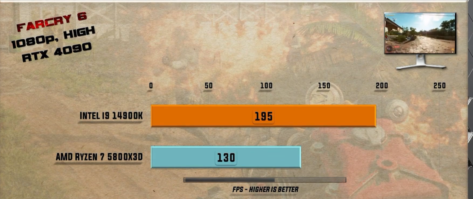

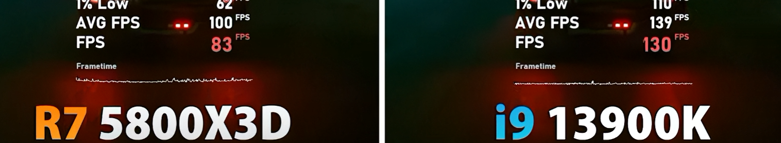

14600KF, 5800X3D'den neredeyse iki kat daha ucuz olmasına rağmen oyun tarafında kafa kafaya bir tık daha önde, render ve çoklu çekirdekte ise çok daha güçlü bir işlemcidir.

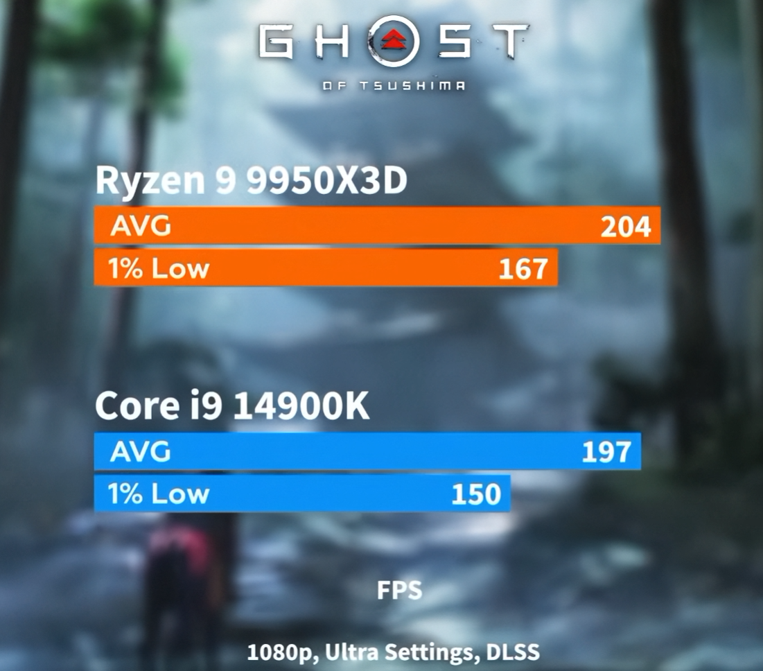

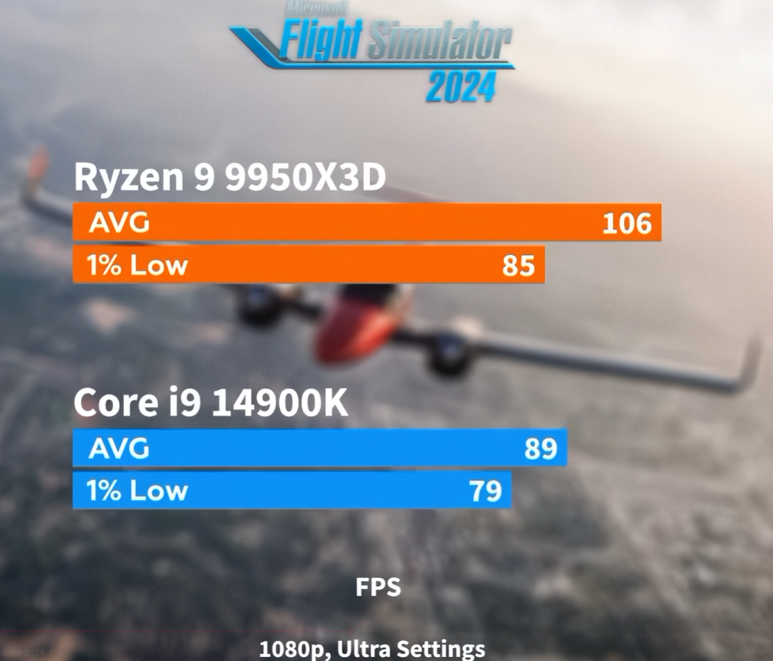

Test konusunda da 1080p Low, GPU sınırını kaldırıp CPU draw call görmek için yöntemdir, oyun testlerinin 1080p Low'da yapılacağı kuralı yoktur. 1440p, 4K veya 1080p Ultra testleri de gerçek kullanım senaryosudur. Çözünürlük arttıkça GPU limitine girilmesi gerçek oyun koşullarında aradaki farkın neredeyse tamamen kapandığını gösterir
X3D'nin önbelleği, oyunlarda işlemcinin RAM'e gitme ihtiyacını azaltarak büyük avantaj sağlıyor. AMD'nin CCD IO Die Infinity Fabric gecikme katmanlarına karşılık, LGA 1700'ün Ring Bus yapısı ve sıkı zamanlamalı B die bellek tuning potansiyeli sayesinde aradaki fark bariz şekilde kapanıyor.
Eklediğim 1080p testlerinde de görüldüğü üzere, aralarında 3-4 yıllık nesil farkı ve yarı yarıya fiyat farkı olmasına rağmen 1440p 4K LGA 1700 platformu gayet diri kalıyor ve bütçeye göre açık ara en mantıklı yükseltme seçeneği olmayı sürdürüyor.

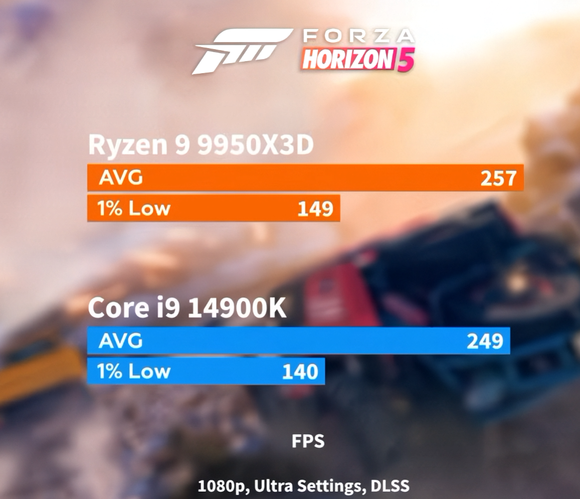

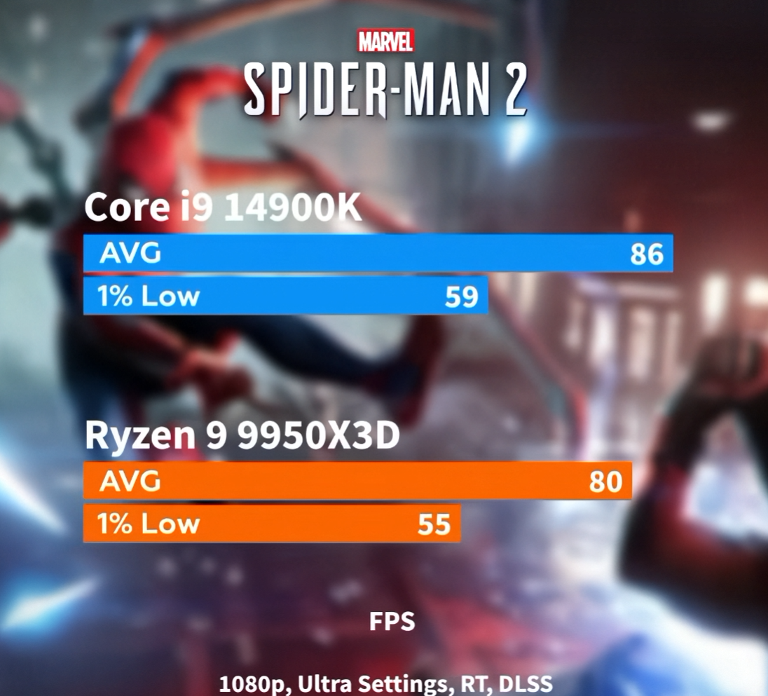

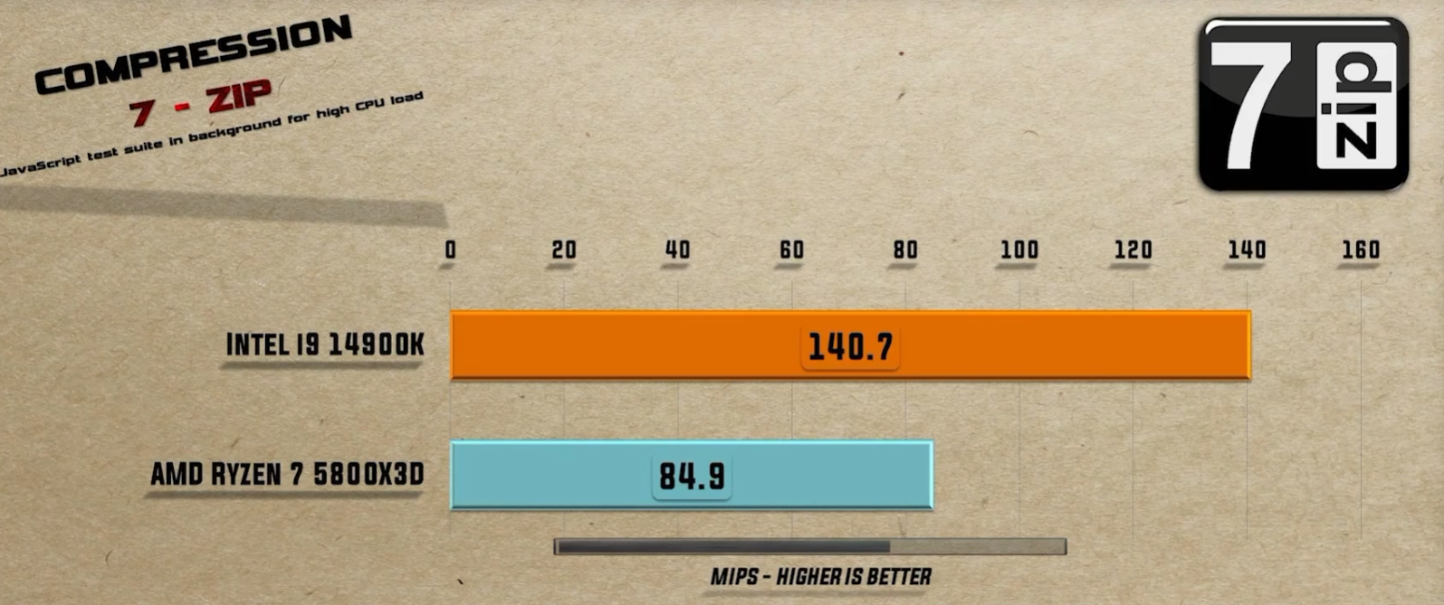

Biraz da kendi fiyat bandındaki rakip işlemcilerin testlerini ekleyelim, tablo daha net görünsün.

Siz yazma aşamasında iken ben mesajı düzenledim ve düzenli halini aşağıdaki kısımda bıraktım mesajı değerlendirmek gerekirse eğer beklendiği gibi oyun performansı olarak r9 9950x3d önde kapattı bende fiyatın dahil olmadığı noktada zaten bu durumdan bahsetmiştim kaldi ki multithreading işlerinde önde olduğunu sizde kabul ediyorsunuz. 2K da oyun testi 4k da oyun testi olmaz değil aradaki farkı daha iyi görebilmek için 1080p testlerine bakmak daha doğru olacaktır gelelim gerçek kullanım senaryosuna bu şekilde bir senaryo yok kişiden kişiye değişecek durumdur. R9 9950X fiyatına bakacak ise fiyatları 25k civarı ve i9 14900k ile aynı fiyat sıkalasında ben burada daha iyi alternatif olabilecek 270K Plus(DDR5-DDR4 bağımsız sadece kıyas için) örneğini verdim kaldı ki oyun performansı olarak 2 ccd ye sahip olması gecikme ve %1 fps değerlerini de aşağı çekeceği için burada R7 9800X3D yönlenirse daha iyi oyun performansı ve daha uyguna alınmış olacak ama DDR4 kapsamından çıkılmayacak ise zaten burada fiyat açısından çok iyi olduğunu söylüyorum. Yoksa burada gidipte 13. nesil ve ya 14. nesil Intel işlemciye karşı am4 herhangi bir şekilde şansı yok buna da hemfikirim bunu da savunmadım.
4K da tüm üst seviye işlemciler nerdeyse aynı performansı verir(Bundan dolayı 4k testi yanlış bir değerlendirme dedim) oyun işlemci bağımlılığı azalacağı için(Ekran katın iş yükü artacağı için işlemci bağımlılığı azalıyor). Kaldı ki oyun için en iyi performansı veren işlemci hem X3D avantajı ile hemde tek CCD üzerinde 8 çekirdek sunması ile R7 98000X3D ve ya R7 9850X3D. Eğer işlemci testini oyunlarda kıyas yapacaksanız 1080P - LOW grafiklerde yapılır. Diğer türlü aradaki farkı görmek çok daha zorlaşır(imkansızlaşır). Ben senden stok hali ile bir puan istedim bana gittin YT kaynaklı bir resim attın AMD işlemcilerde OC yapılabiliyor haberin olsun. Senden Cinebench 2026 testi istiyorum burada yarışa girmek için değil sadece meraktan istiyorum tercihen single core da paylaşabilirsin. Yoksa buraya 7 270K Plus koyduk mu amd biraz üzülebilir(multi core - workstation) o konuda

1080p Low teorik CPU limitini ölçer, kimse aksini iddia etmiyor. Fakat kullanıcılar bu segmentteki kart ve işlemcileri 1440p 4K veya Ultra ayarlarda kullanıyor. Gerçek kullanımda farkın kapanması testin yanlış olduğu anlamına gelmez, GPU sınırına girildiğini ve aradaki farkın anlamsızlaştığını gösterir.
9800X3D 8 çekirdek 16 izlek bir oyun işlemcisi olduğu için Cinebench R23'te yaklaşık 23K civarı puan alırken, 13900K/14900K 24 çekirdek 32 izlek 40K-45K arasına vurup geçiyor. Arada neredeyse %90–100'e yakın, iki katlık bir çoklu çekirdek iş gücü farkı var.
Bütçeden bağımsız saf oyun gücünde tek CCD'li X3D modellerinin avantajı ortada. Konu sınırlı bütçeyle AM4'ten geçiş ve DDR4 ekosisteminde f/p yükseltme olduğunda, 13900KF/14600KF + Z690/B760 kombinasyonu yarı fiyatına sunduğu çoklu çekirdek ve monolitik bellek tepkiselliğiyle en mantıklı seçenek olmaya devam ediyor.

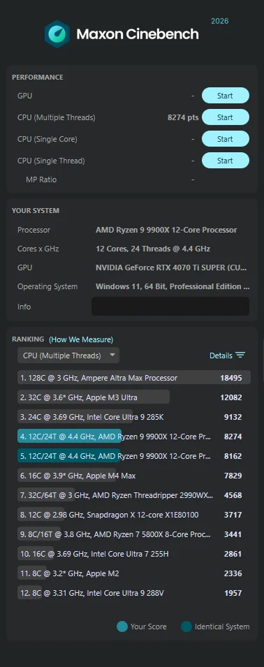

Intel tarafında yeni seride özellikle çok sağlam geleceği söyleniyor Cache Bellek düzenlemesine gidileceği söyleniyor hatta L2 üzerinden bunu sunabilirse(Şundan ümitliyim L2 üzerinde en yüksek bellek Intel serisinde görüyoruz) herhalde amd üzerine toprak atılabilir ama sanırsam AMD gibi L3 üzerine yüklenmesi bekleniyor (Bilmeyenler için Çekirdeğe yakınlığı simgeler ve L1 en yakın L3 en uzak olarak bilinir ne kadar yakın olursa veriye erişime hızı ve gecikmesi o kadar düşük olur). Aşağıda görsel mevcut

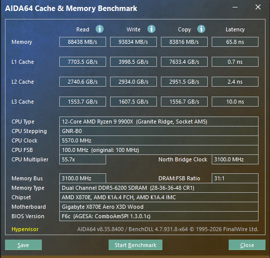

12 Çekirdek ile 285K ya kafa tutma işi bence iyi yaklaşmışım bu arada stabilite testleri yapılmıştır :D
