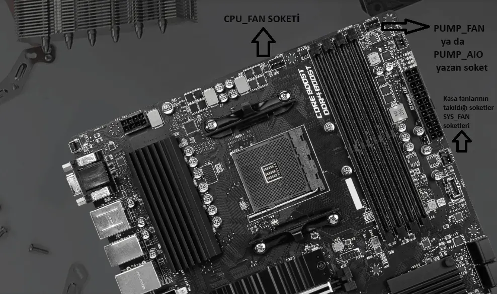

  • Soğutucunun 3 ya da 4 pin kablolarını anakartta hangi fan soketlerine taktınız (anakart modelini bilmemiz önemli)? Soğutucunun kullanım kılavuzuna bakarak öğrenebilirsiniz.

Ram soketlerinin solunda CPU_FAN yazan sokete soğutucunun fanlarının kablosunun takılı olması lazım, ram soketinin sağındaysa PUMP_FAN yazan yerede pompadan çıkan kablonun takılı olması gerekir.

hocam aldığım firma 1000 km uzak bir şehirde ve kargola git gel vs. çok zaman kaybı olacak. En son o da yapılır ama şu durumda ilk neye bakmam laızm? Bahsettiğiniz soketlere kablolar takılı. pump fan ve cpu fan msi center yazılımında çalışıyor görünüyor.
