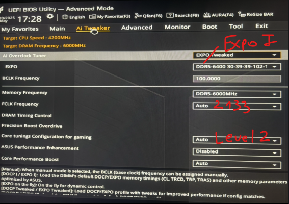

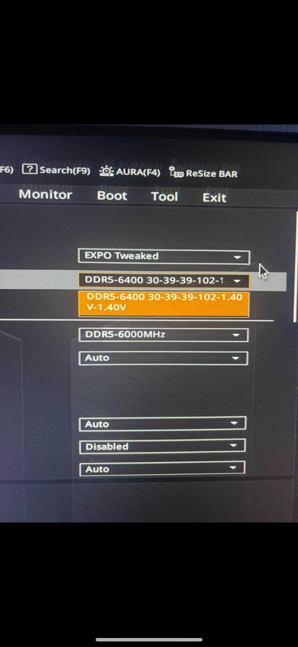

Merhaba,
Sistemimdeki CL30 6400 MHz RAM işlemcime göre biraz üst seviye bir RAM. Bu RAM'de EXPO'yu 6400 MHz'de kullandığımda Memtest'te 10 bine yakın hata alıyorum ama EXPO'yu açıp 6000 MHz'e düşürdüğümde hata sayısı sıfırlanıyor. Asıl sorun şu ki bu RAM'de EXPO'yu açıp hızı 6000 MHz'e düşürdüğümde, Auto ayarda olmasına rağmen CPU SoC voltage 1.272v, MC voltage ise 1.424v olarak kalıyor. Yani voltaj ve DRAM timing dahil her şey 6400 MHz profiline göre yapılandırılmış kalıyor. Bu da sistemimde Micro stutter yaratıyor. Benim amacım bu RAM'leri CL30 6000 MHz kitlerinin ayarına getirmek. Bu RAM'leri EXPO açıkken kullanabilir miyim? Eğer EXPO açıkken kullanamazsam bu kiti CL30 6000 MHz kitleriyle aynı ayara getirmem için yapmam gereken ayarlar nedir?
Not: Bu RAM'leri 6400 MHz'de kullanmak istemiyorum lütfen bu işten anlayanlar bana CL30 6000 MHz kitleriyle bu kiti nasıl aynı ayara getireceğime dair yol göstersin.

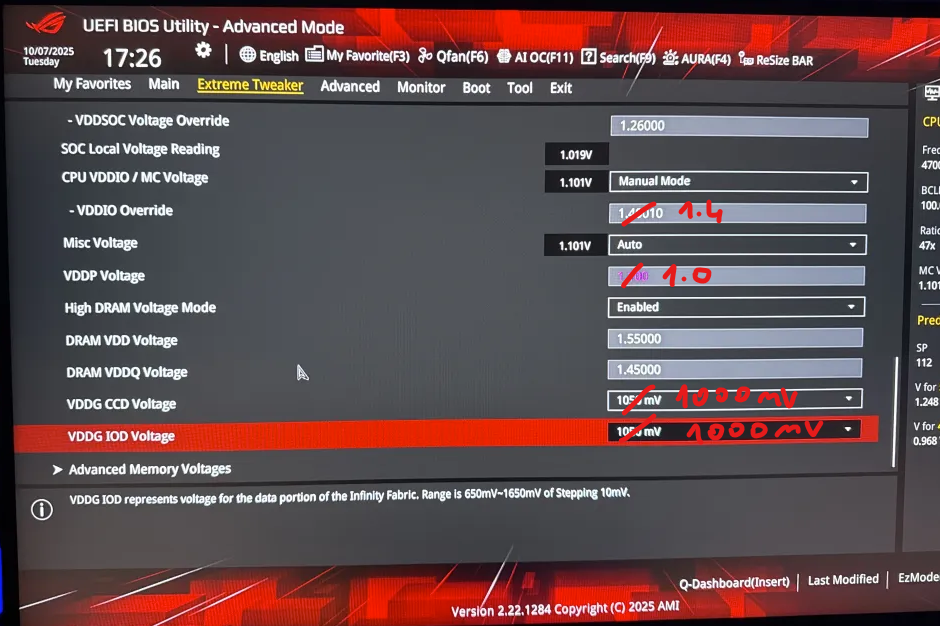

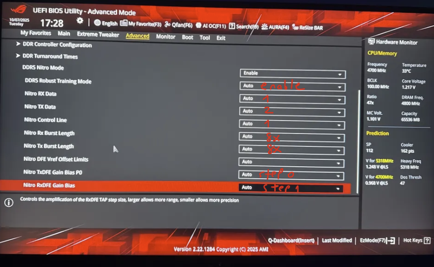

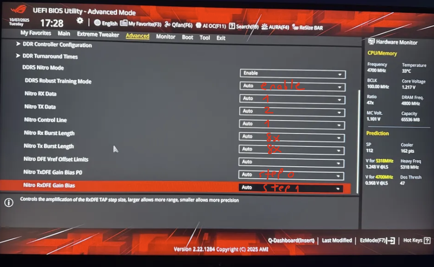

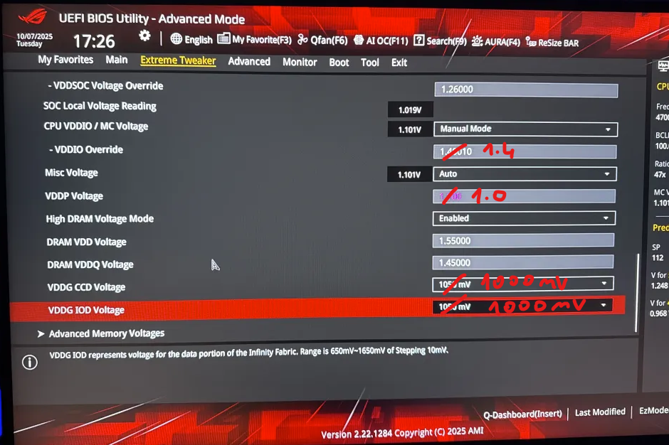

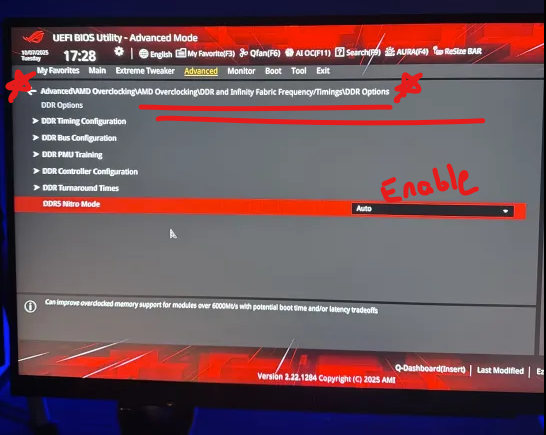

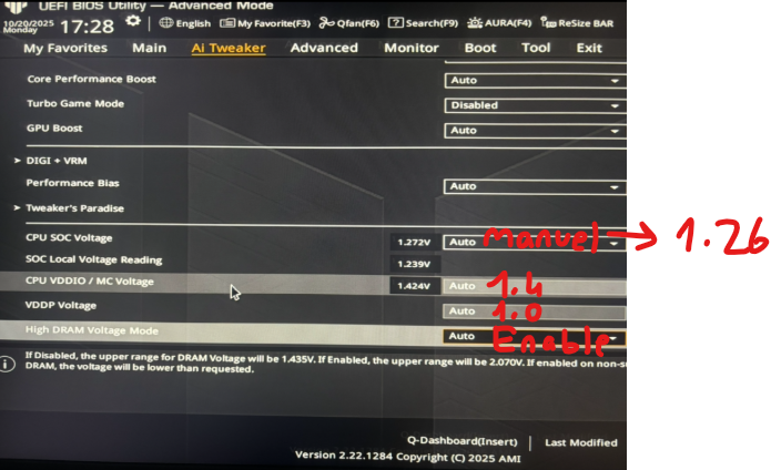

Nitro 2-3-1, 1-3-1, 1-2-1, 1-2-0 var APU haricinde böyle. 1-2-0'a doğru gittikçe VDDP ve SoC ihtiyacı artıyor genelde, GDM Disable + 1-2-0 için SoC+VDDP yüksek vermek lazım genelde yoksa boot etmiyor.
VDDP üst limit 1.2, VDDIO 1.55, VDD-VDDQ 1.65, SoC 1.3, VMisc 1.2, VDDG CCD/IOD 1.15 @LH44 FCLK 2233-2200 max olur Ryzen 9000'de.
VDDP için VDDIO'yu da artıracaksın 1.2 yoksa boot etmez, gerek de yok, 8400-8800 arası gerekiyor. 1.15 VDDP 6400-6600 1-2-1/1-2-0 Nitro'ya kadar götürür 1.45 VDDIO ile beraber.

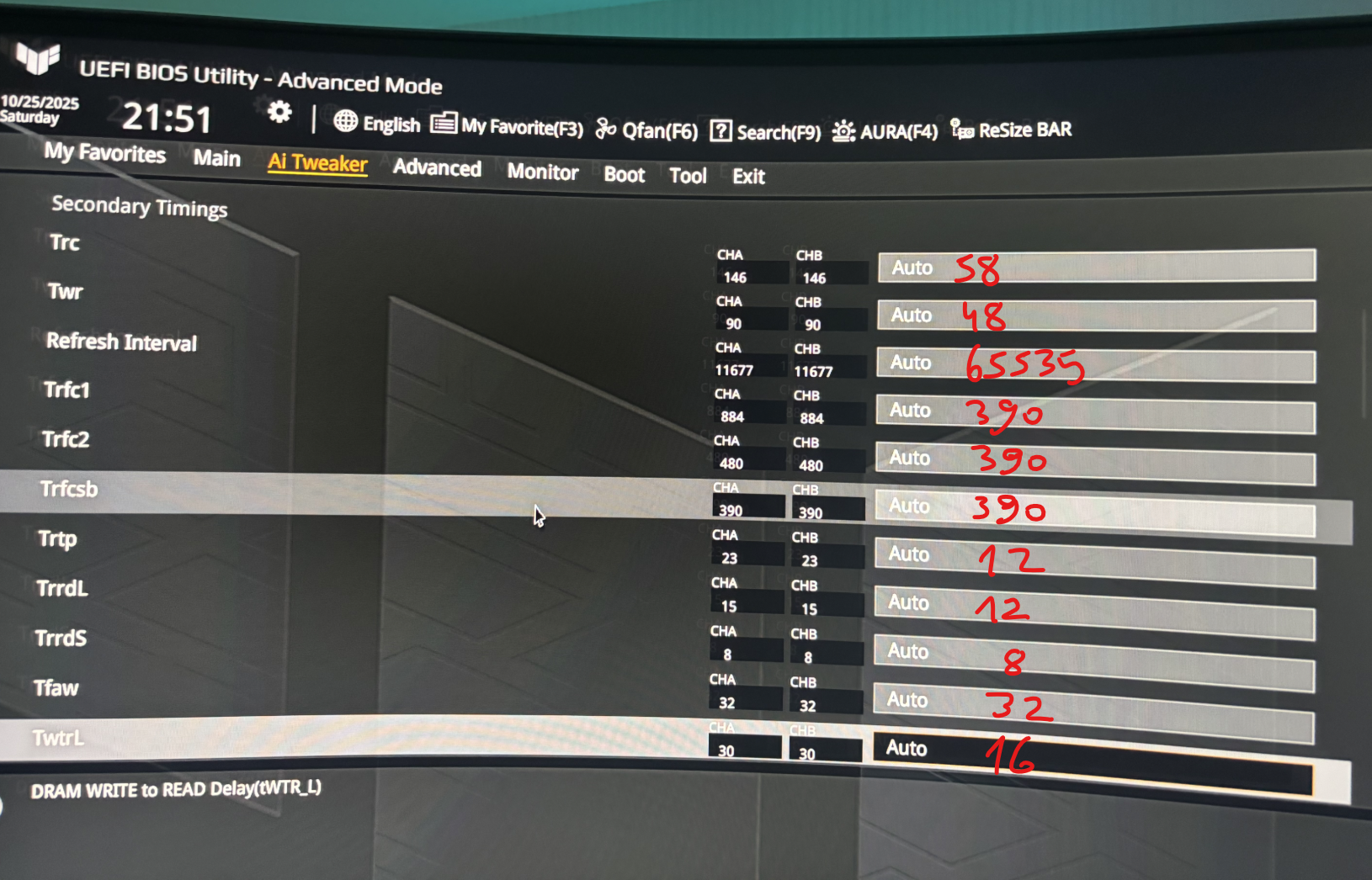

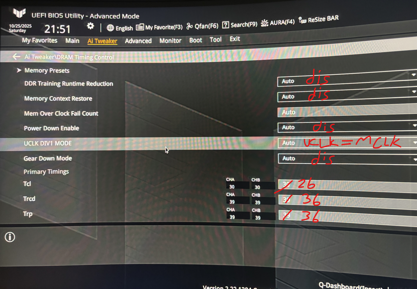

@Amoemo @LH44 CL26 altı kabulüm değil, baştan söyleyeyim. Top sende.
Nitro lokasyonu SS'te yazıyor.

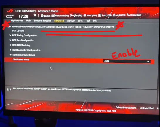

iGPU'yu kapat, Advanced-NB Configuration-Integrated Graphics Disabled kalacak. 1:1 mod için önemli.

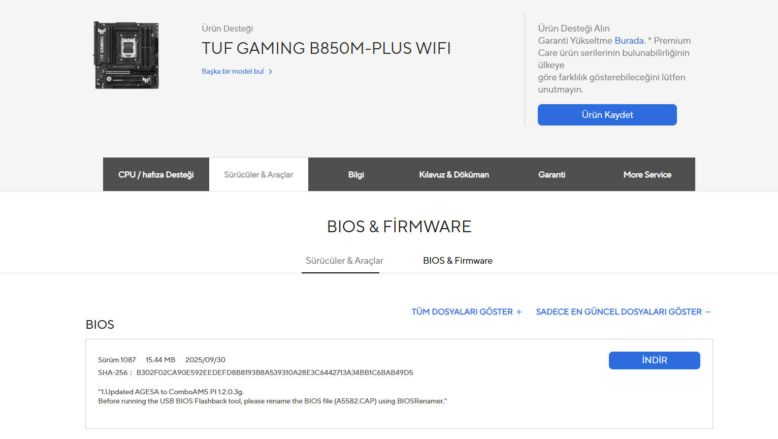

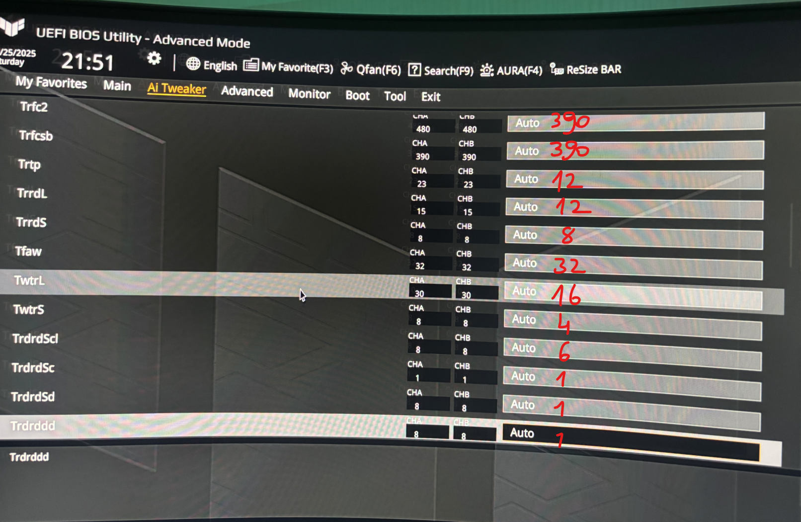

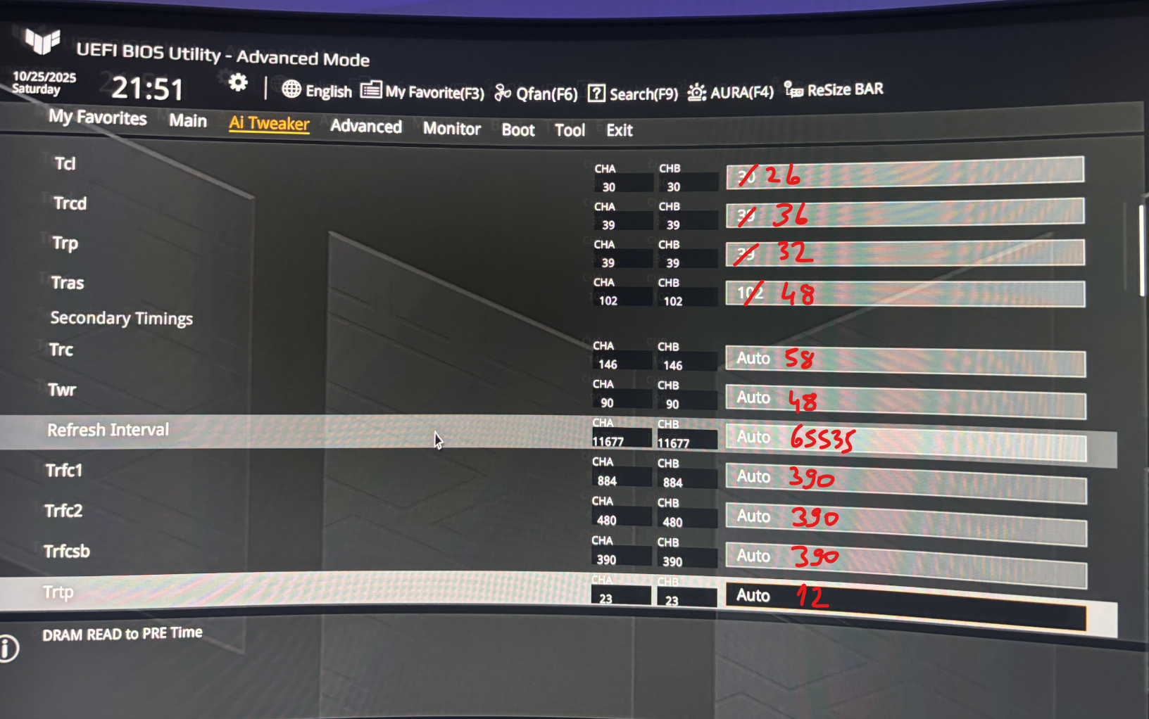

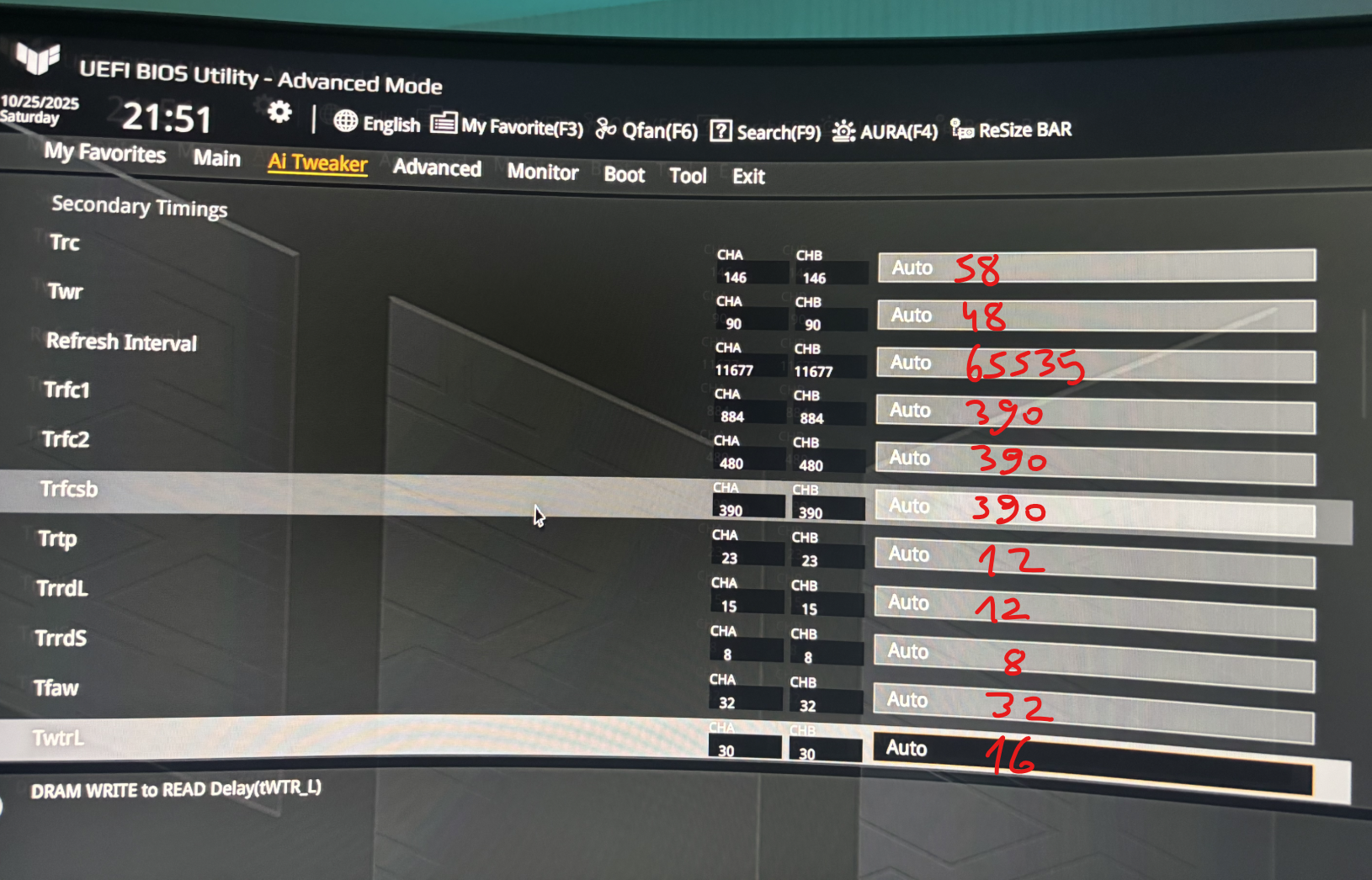

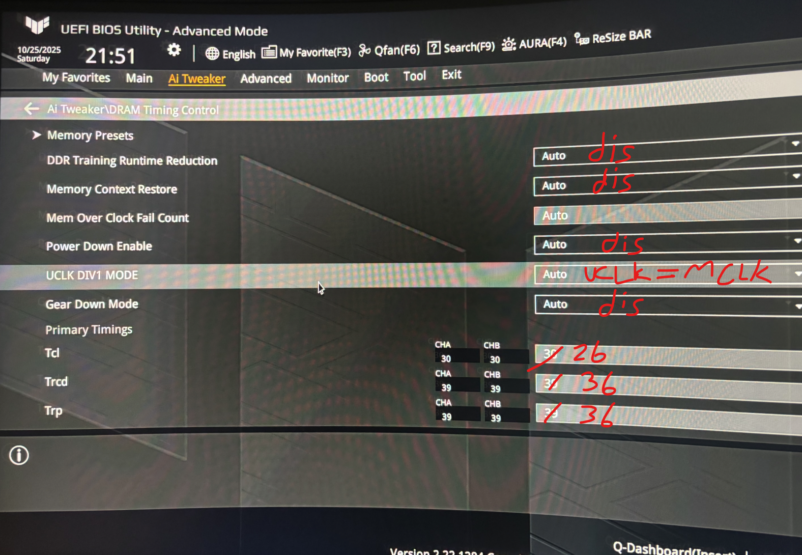

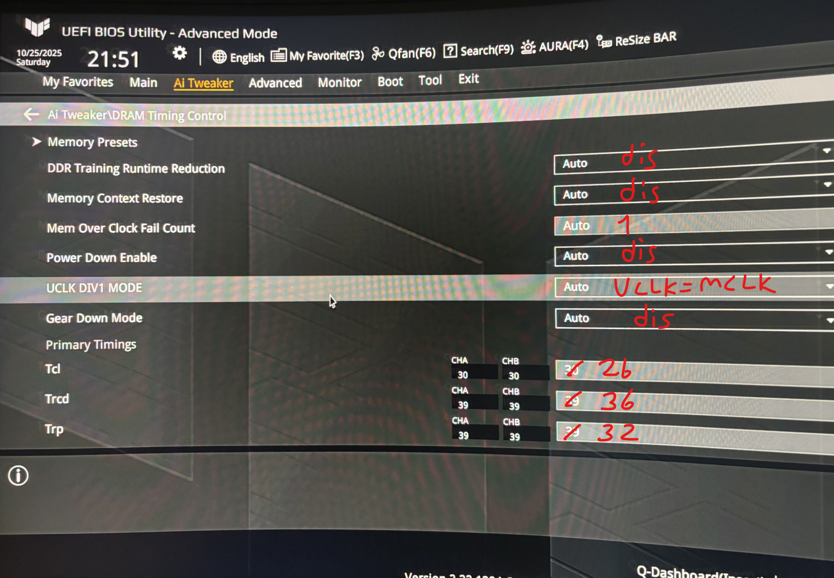

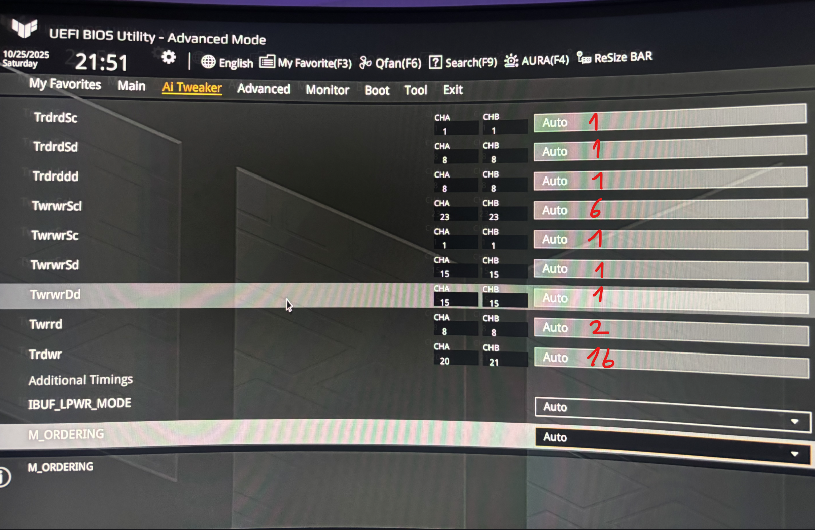

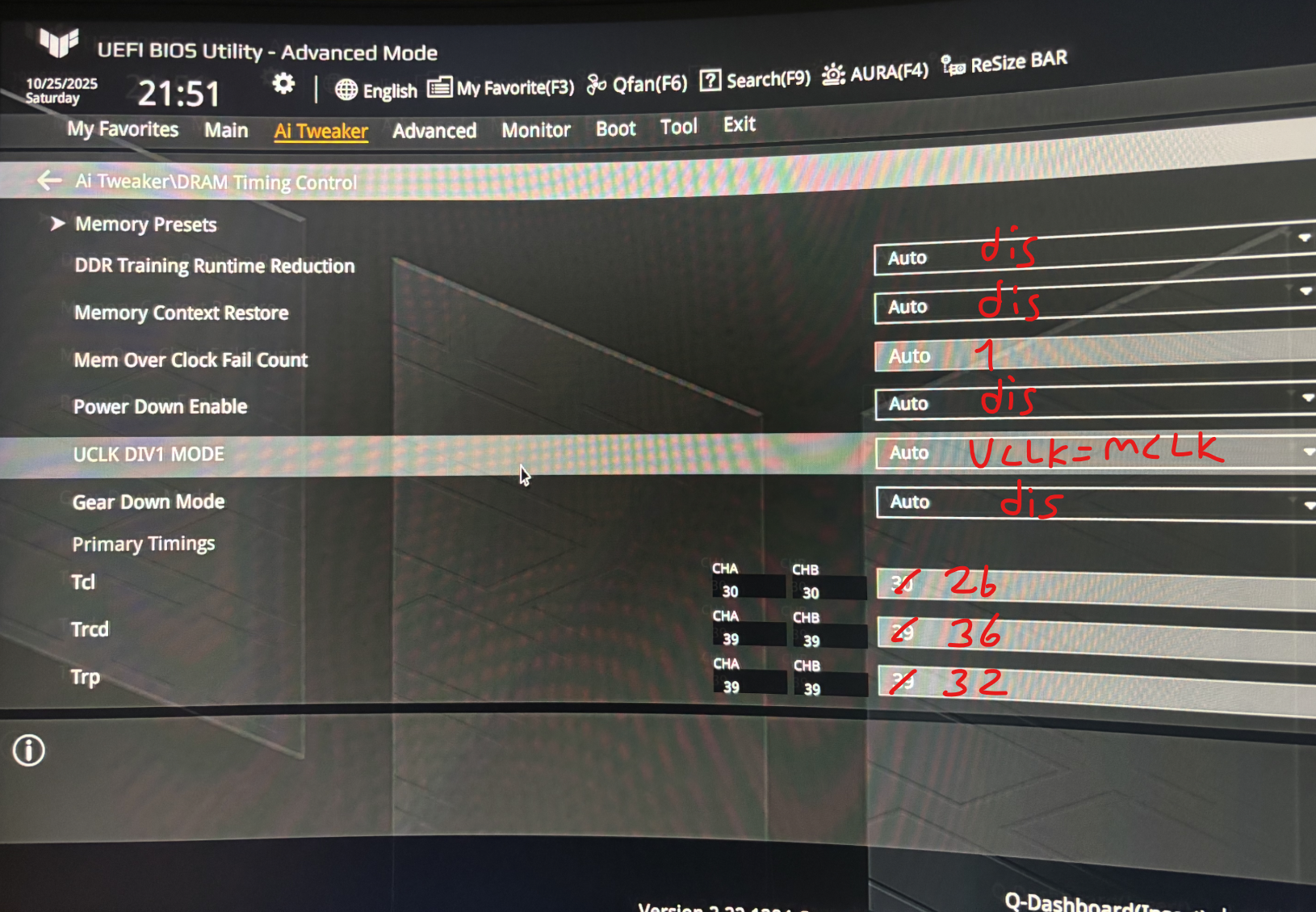

@Amoemo BIOS bu sürüme güncellenmesi gerekiyor her şeyden önce, 1.2.0.3g
High voltaj mod açıp 1.55 VDD 1.45 VDDQ 1.4 VDDIO kalsın. tREFI-Refresh Interval 65535 iken testte hata alabilirsin ama, fan üfletmiyorsan RAM'lere, almaya da bilirsin, 6000 MT/s'de hata vermesi şart değil. tRFC 390=130 ns genelde hata vermez 60-70 dereceye kadar.
6000'de test için OCCT yeterlidir, CPU+RAM Extreme+Large mod 1 saat test uygula, yeterli bu ayarlar için.

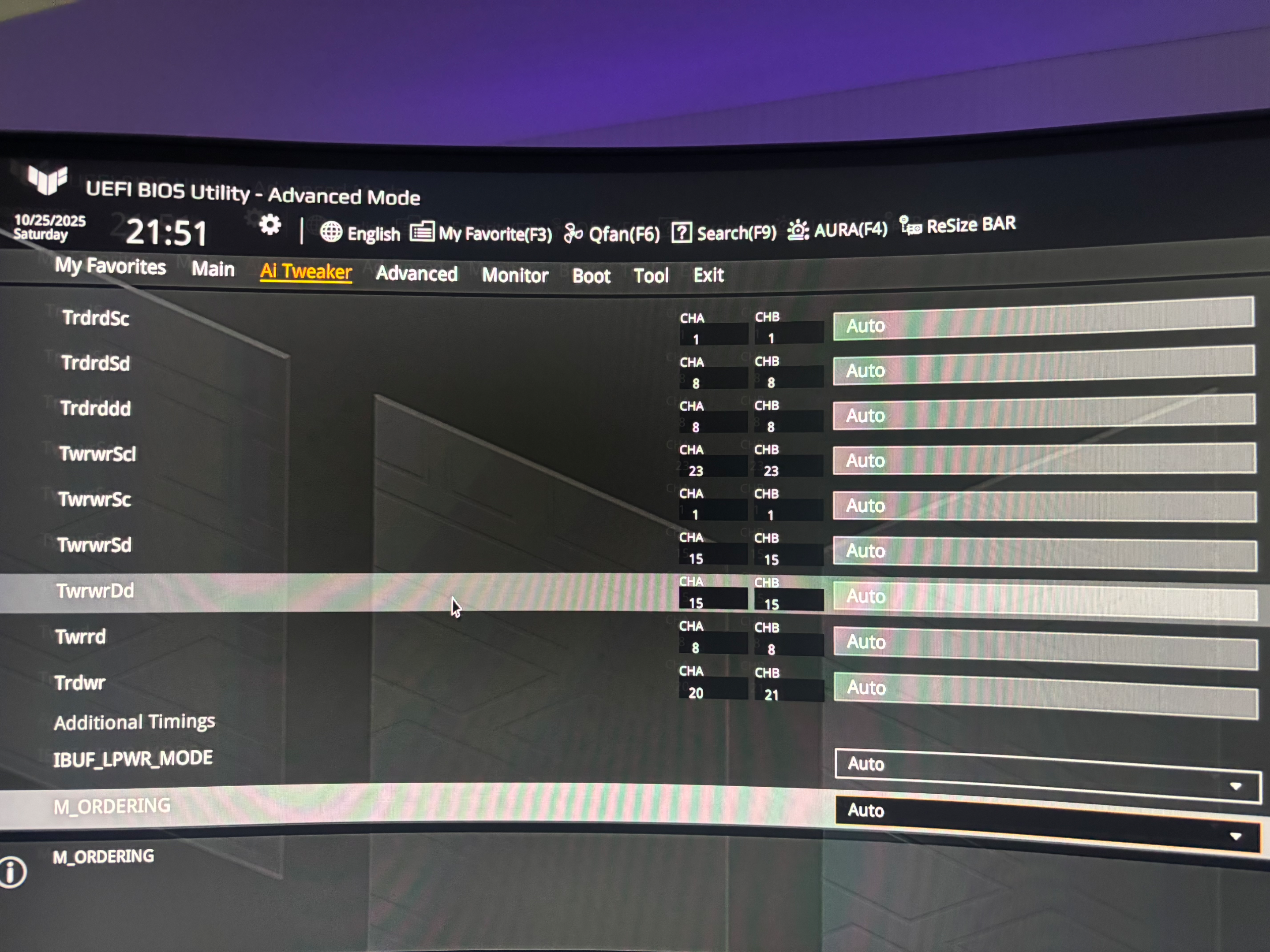

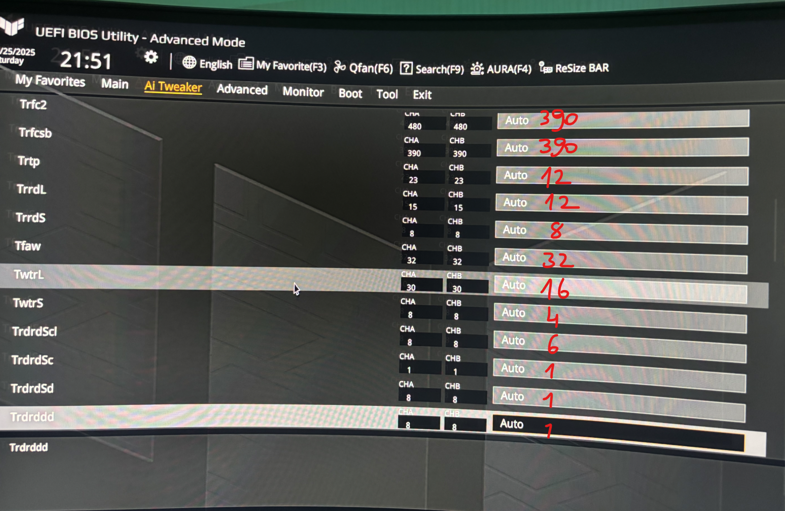

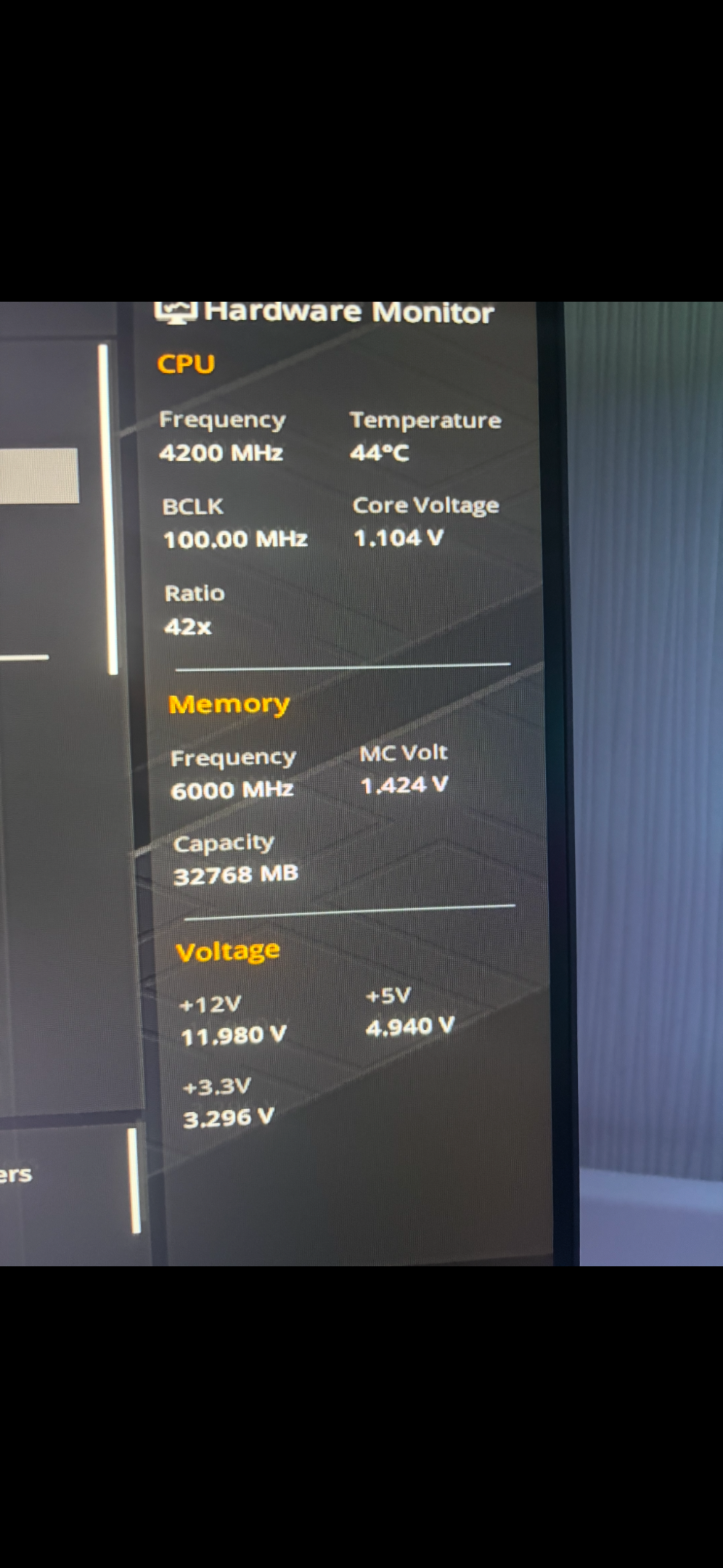

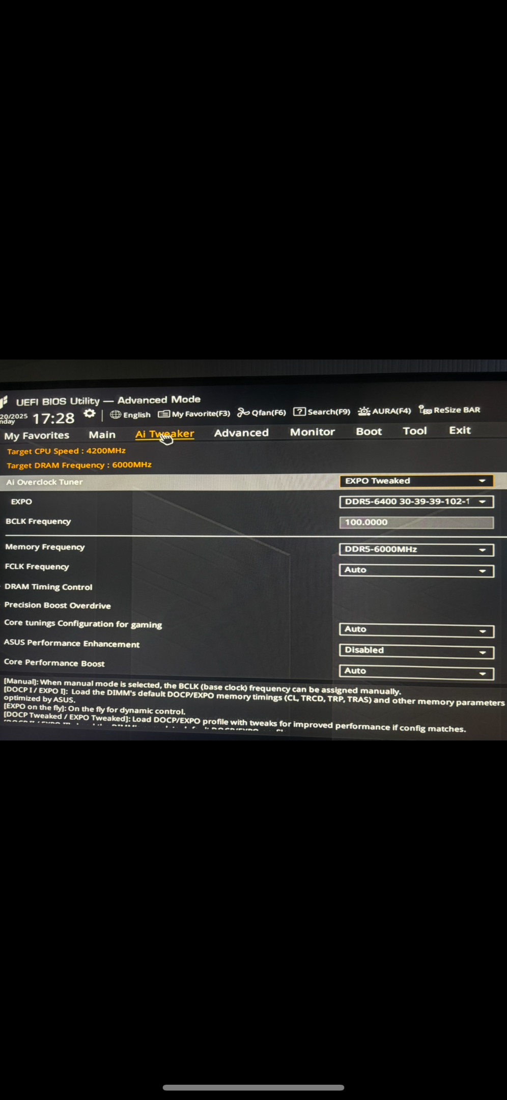

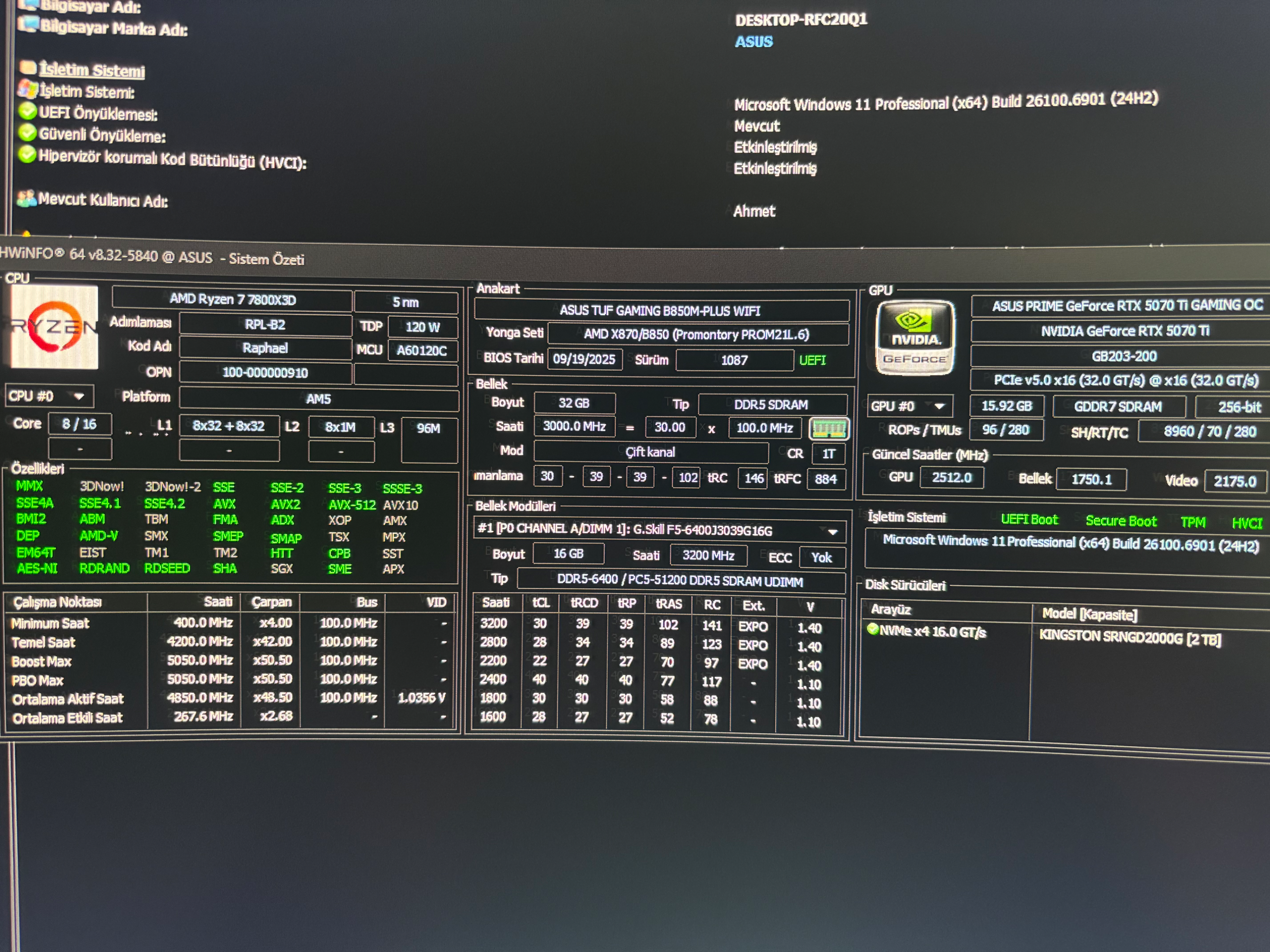

Hocam ztimngste güvenlik açıkları olduğundan dolayı hwinfo kullandım bu ss attığın ayarların daha yapılmamış hali
    481,9 KB · Görüntüleme: 77

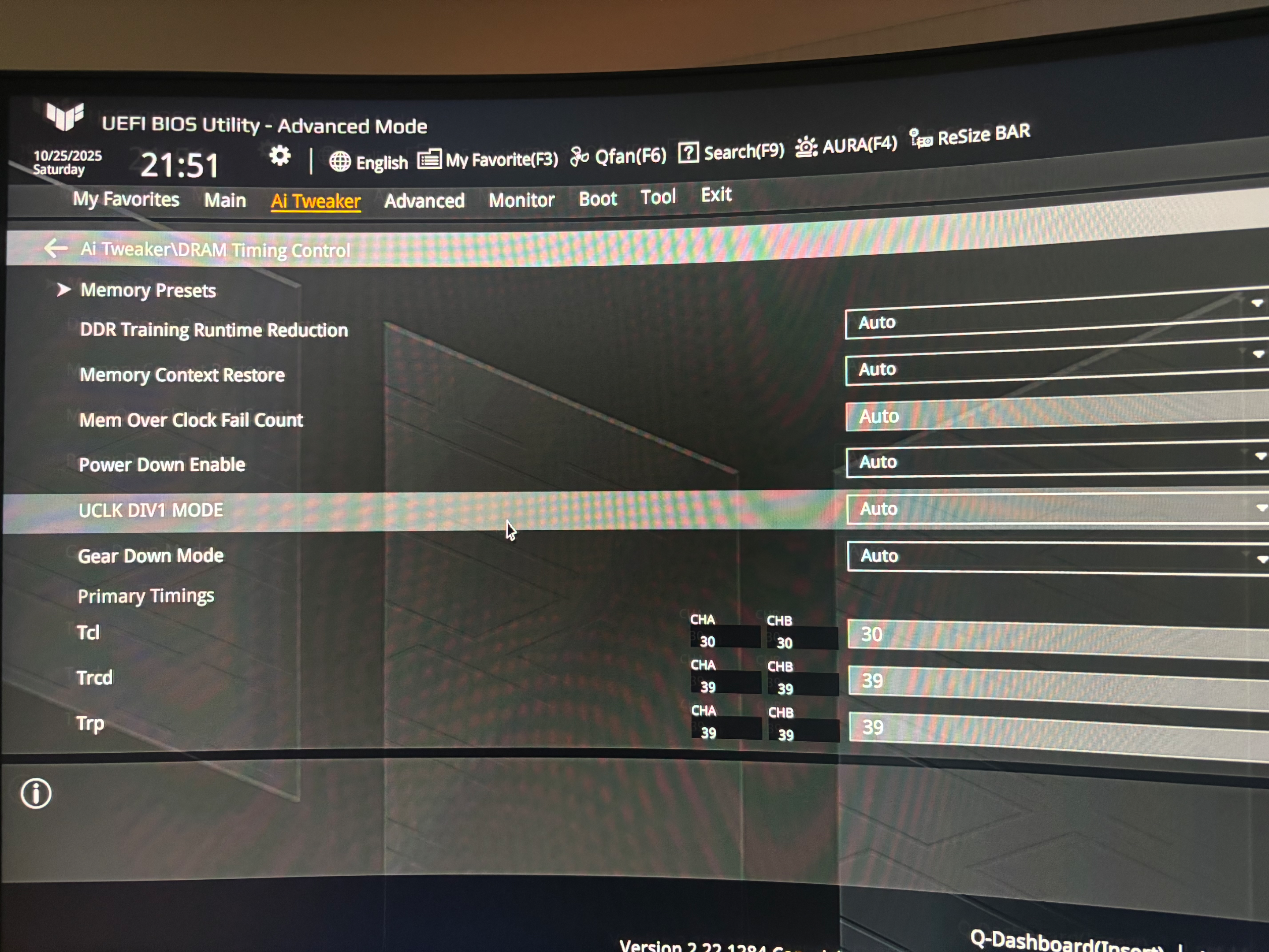

MCR-PDM stabillikten emin olana kadar disabled kalacak, sonrasında Memory Context Restore ve Power Down Auto geri çekersin, hızlı açılıp kapanır.
Defender yasaklıyor ama false positive. Defender disable edip sana attığım sürümün SS'ini atarsan iyi olur, virus yok içinde. Winring0 driverini blacklist aldığı için onu kullanan FanControl, OpenRGB, ZenTimings vs. gibi yazılımları çalıştıramıyorsun Windows'ta şu anda, karantinaya aldıktan sonra izin ver demen lazım ya da defender kapatman lazım.
Her şeyi harfiyen uygulayıp SS atarsan oradan devam edelim. OCCT'de söylediğim testi 1 saat yapman yeterli 6000 CL26 için.

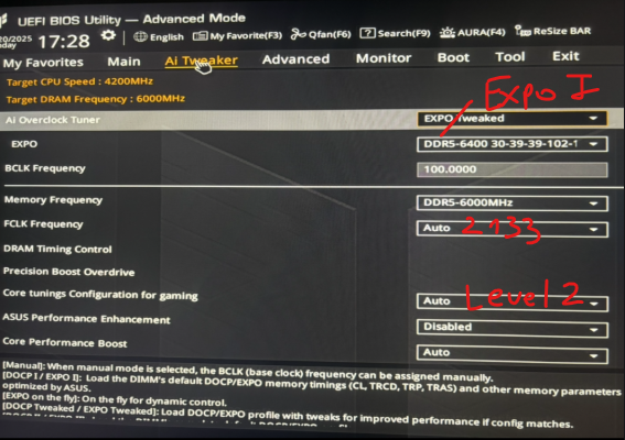

Hocam cl26’lara inmesek benim cl30’un altında gözüm yok cl30 6000 mhz kitlerle aynı ayarda olsun bana yeter

Aynı ayarda zaten CL30 kitlerle, tek fark CL26. Benim prensibim bu. CL26 olmadan olmuyor. Globalde de böyle biliyorlar beni. 6600 CL26 yapabilsem onu da yapacaktım, benim M-Die diye scale olmuyor, senin A-Die 2.07v'a kadar verebiliyorsun, çok şanslısın yani.

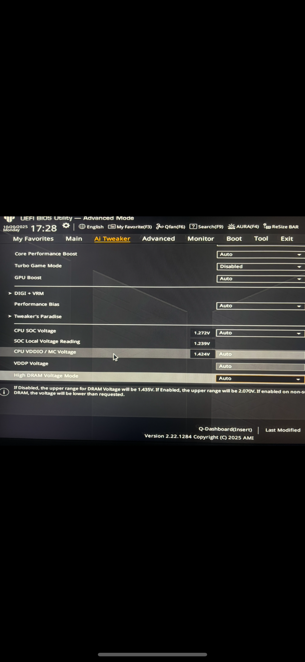

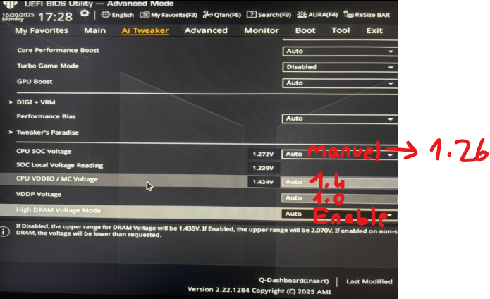

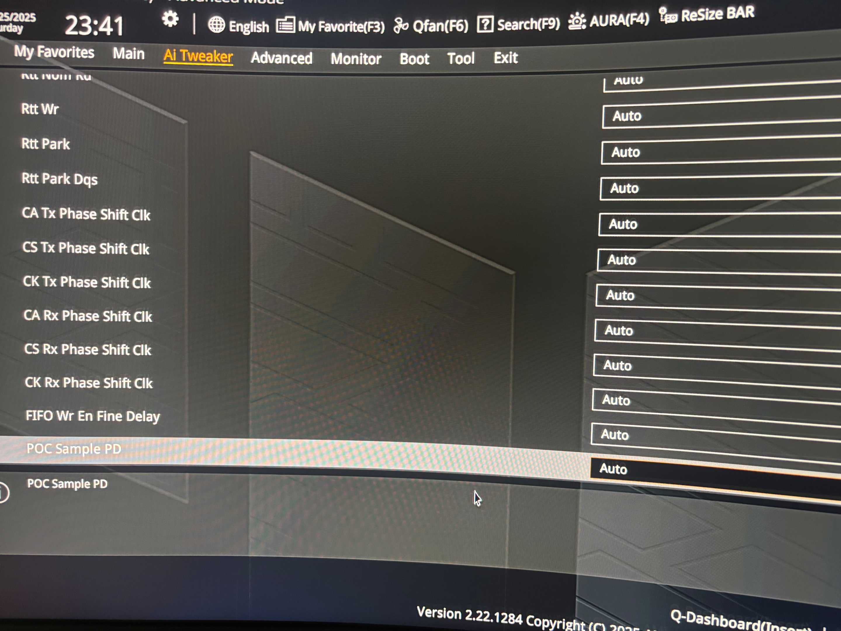

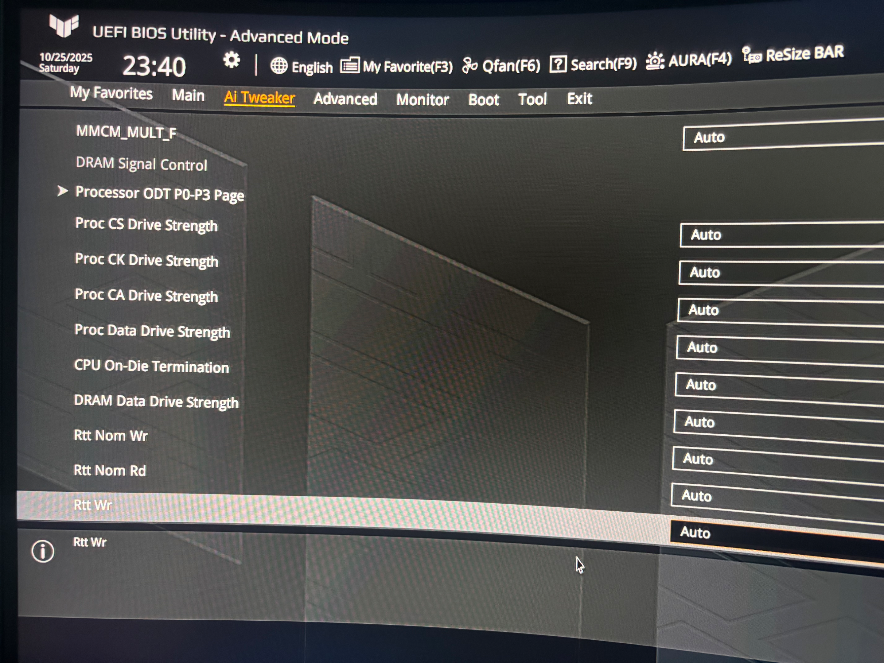

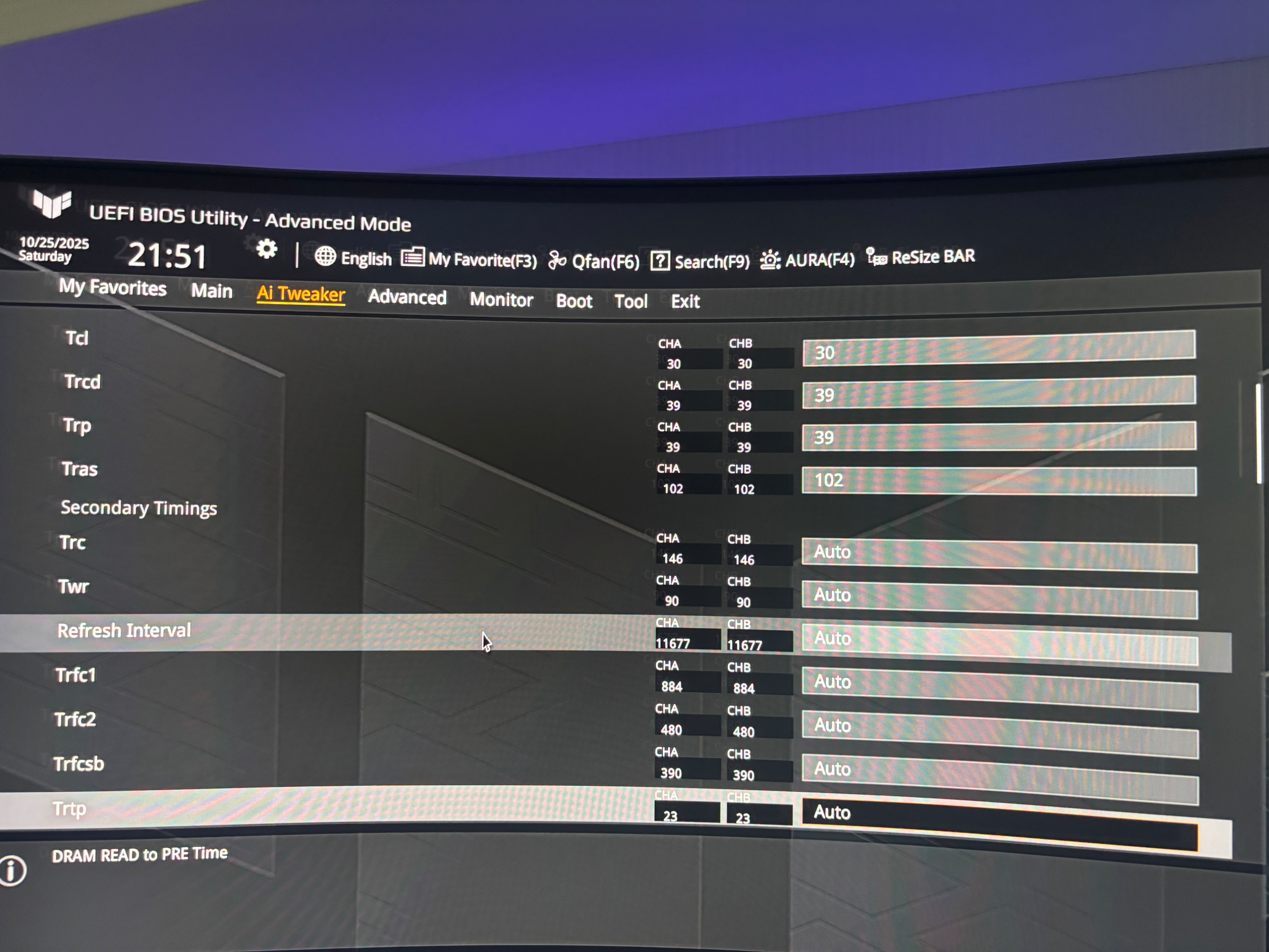

1.55 VDD 1.45 VDDQ 1.4 VDDIO 1.0 VDDP 1.26 SoC 1000 mV VDDG CCD/IOD ver, arkana bakma. OCCT 1 saat test yeterli CPU+RAM Large+Extreme @Amoemo Geçir birebir, hangi forumda var böyle SS atan :D Onların işten anladıkları da şüpheli tabi.
Integrated Graphics kapalı kalacak, 1:1 mod için önemli, Fast boot tercihen Disable kalsın. MCR-PDM dediğim gibi ilk etapta disable, 1 saat OCCT dediğim test geçerse Auto alırsın, hızlı açıp kapar.

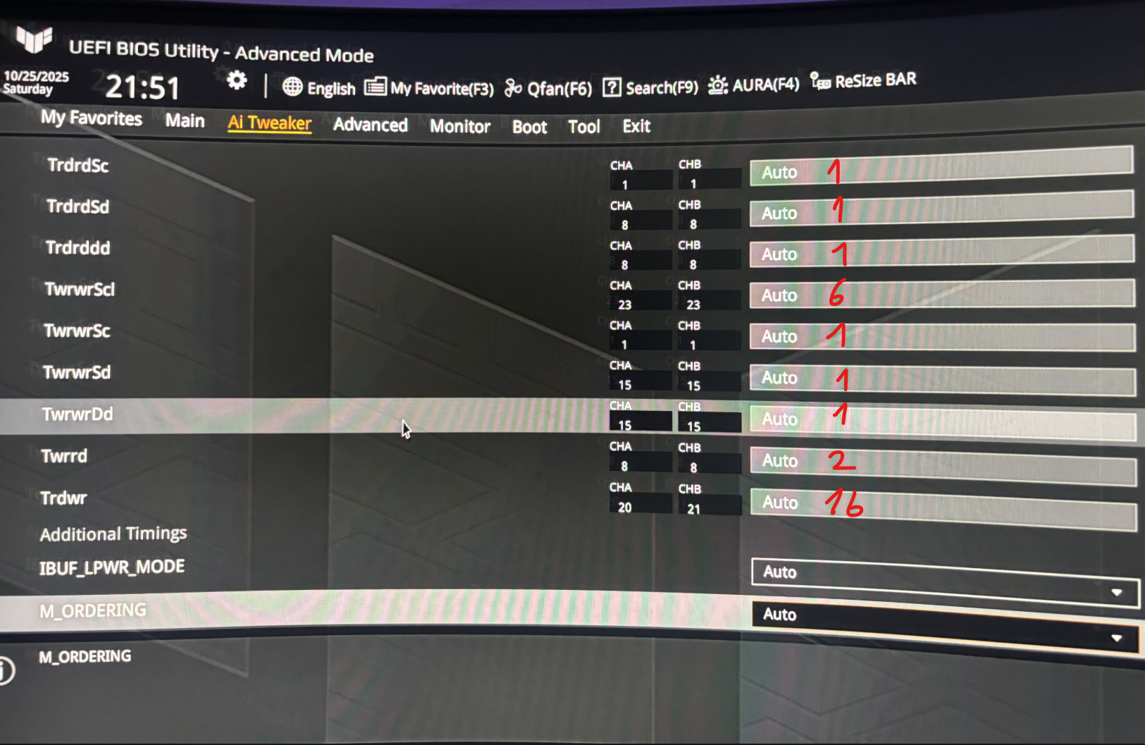

Attığım SS'leri birebir geçirsen kaybın ne olacak?
Anlamana gerek yok ki, sen operatör görevi görüyorsun, ben seni yönlendiriyorum şu anda. Bu stabil açacaktır senin kitte, copy paste yapman yeterli.
@Amoemo Bana güven gerisini düşünme, birebir geçir 15 tane SS attım, save exit yapacaksın sonrasında ve OCCT dediğim testi yap. BIOS son sürüme güncel mi? Değilse onu güncellemen lazım ilk.
@Amoemo A-Die kitin var 2x16, çok yanlış düşünüyorsun çoooook.
Senin kit şu anda bende olsaydı 6600 CL26 açmıştım, benim direkt 6000 CL30 M-Die var. Bu da benim kaderim. Senin direkt istediğin kit aslında, EXPO aç geç 6000.
Hocam ben vallahi sizin kadar anlamıyorum bilgisayardan bi sorun çıktımı saatlerce uğraşıyorum zarar etmeyeceğimi bilsem şuan bu kitleri satıp cl30 6000 mhz kit alırdım zaten
Bunları geçir gel, save & exit yap, ben buradayım. Elinden tuttum, o eli tutmak ya da bırakmak senin elinde. En doğrusu bu olur sende şu anda. BIOS güncel değilse SS attığım sürüme güncelle, sonrasında SS'leri geçir birebir. Bir şey yapmana gerek yok, ne yazıyorsa onu yazıp geçireceksin sadece. Şöyle düşün, bir sınava girdin, 0 bilgisin, yanındaki arkadaşının kağıdını geçiriyorsun. Bu meseleye böyle bak. Daha da bir şey demiyorum, top sende.

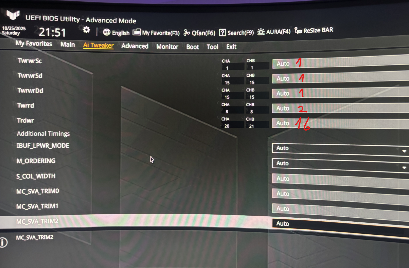

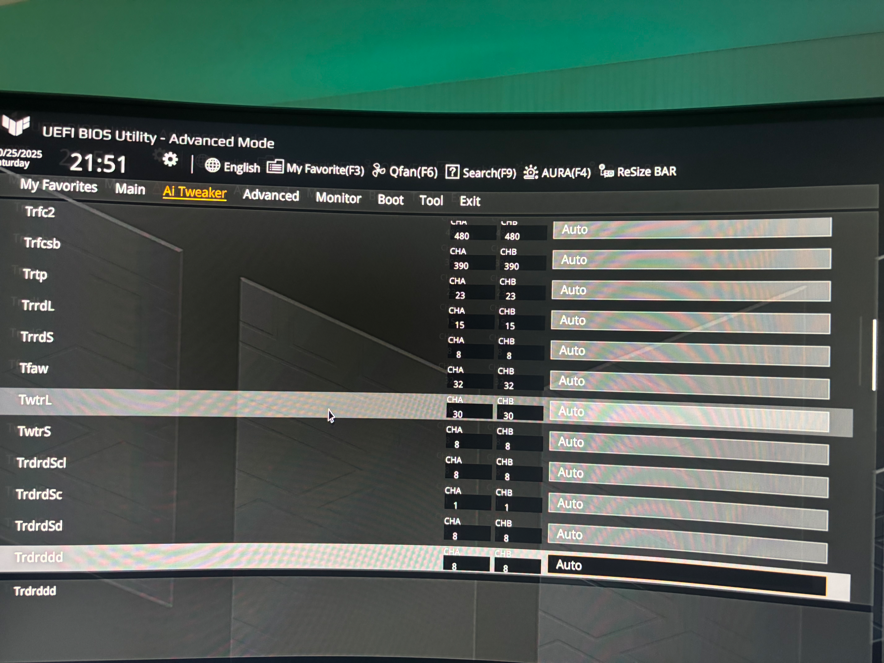

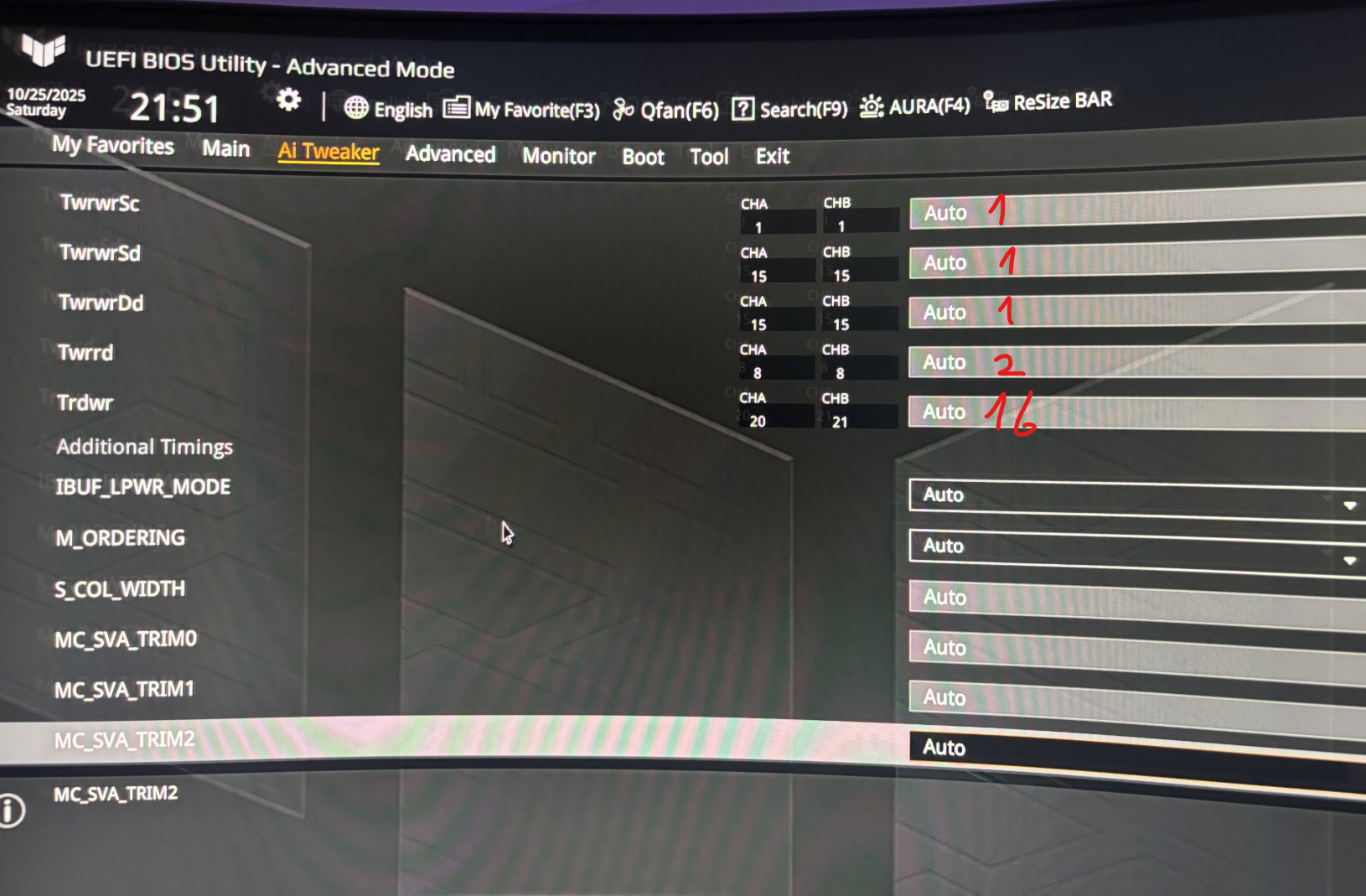

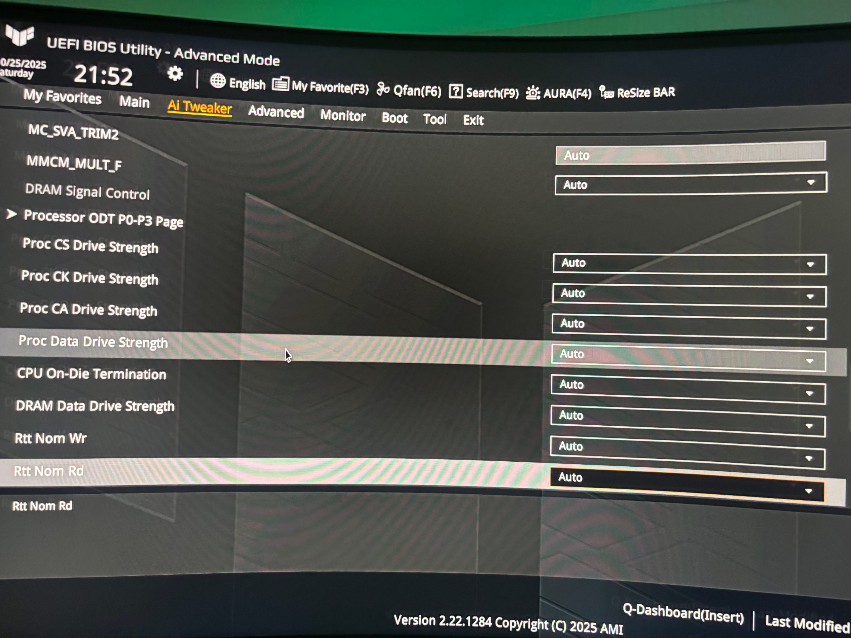

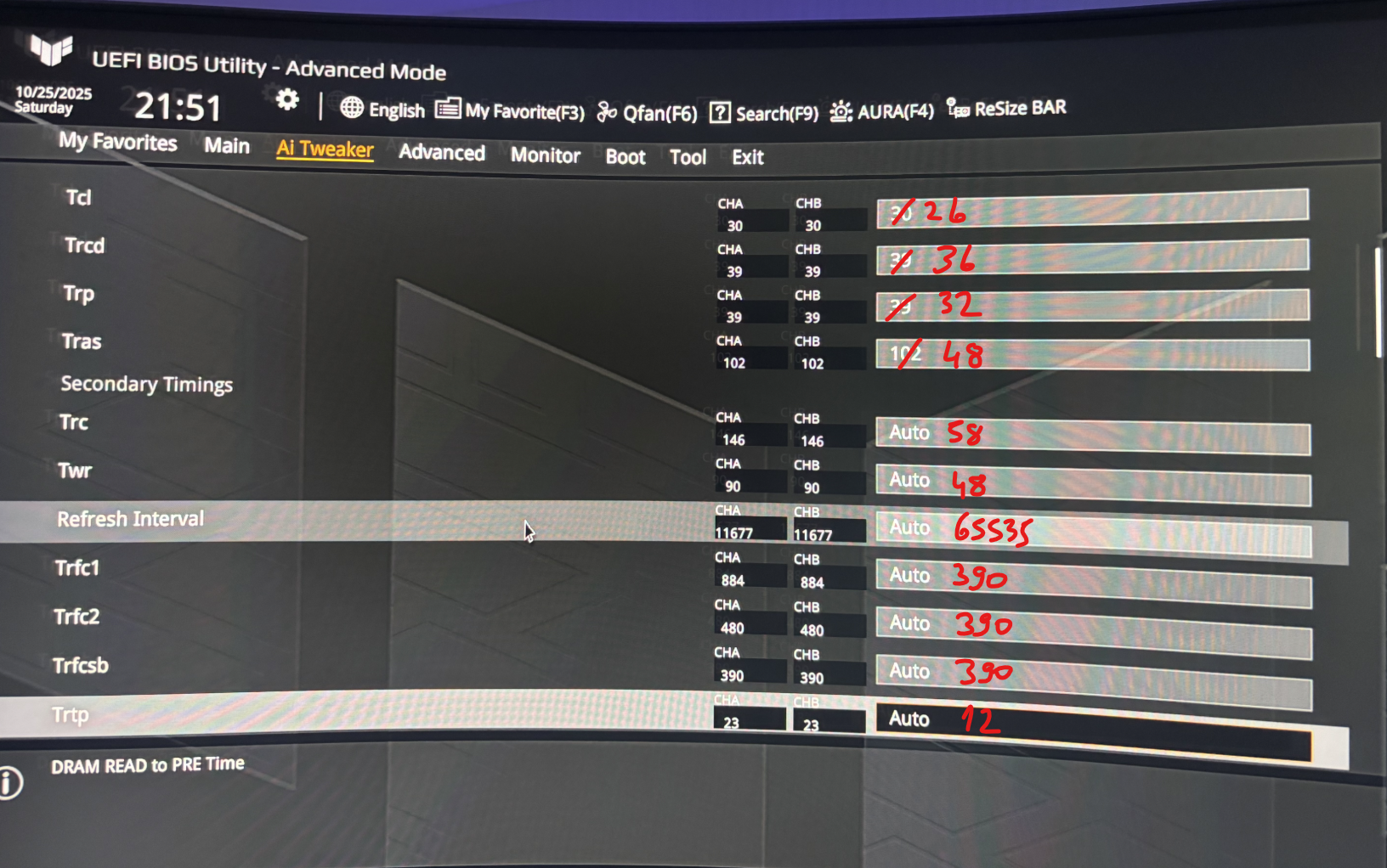

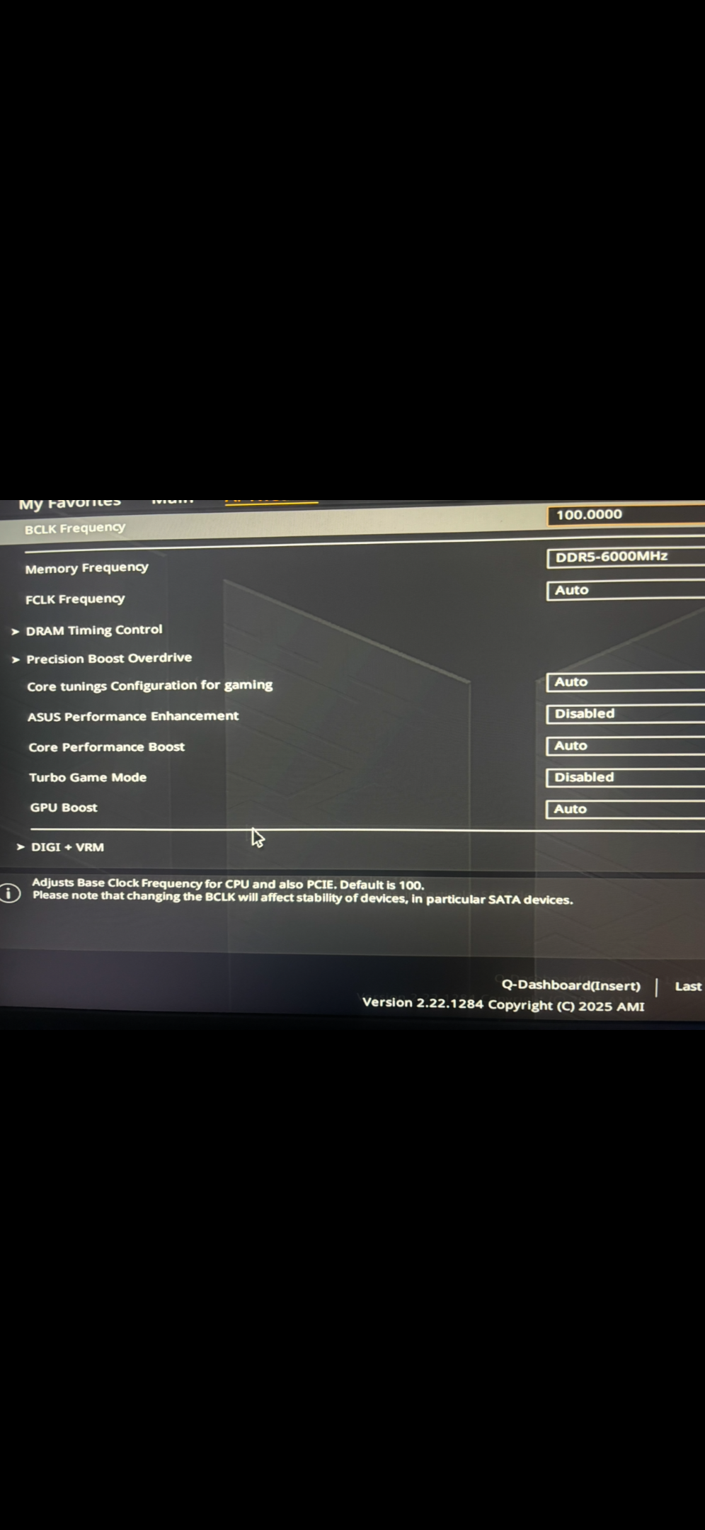

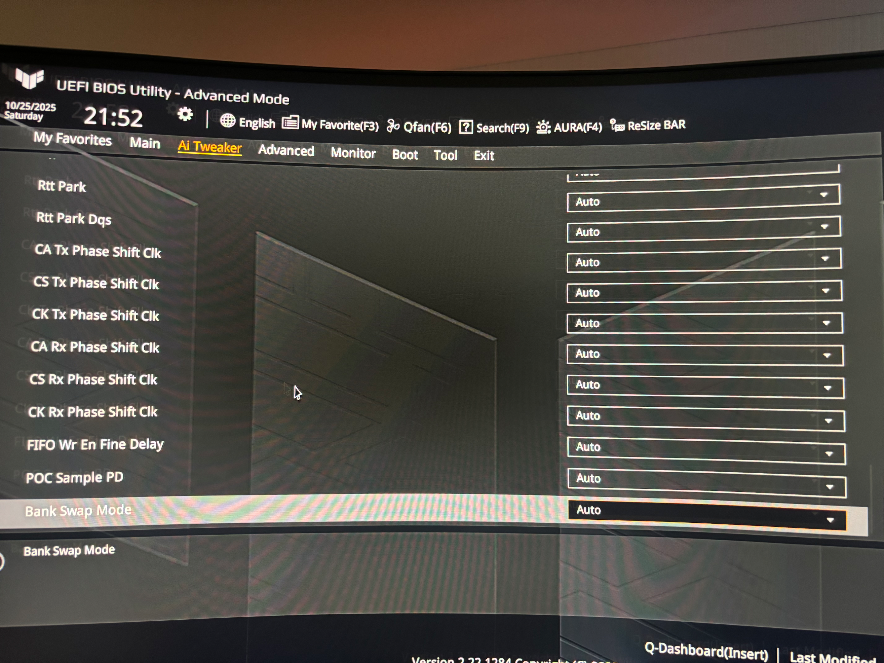

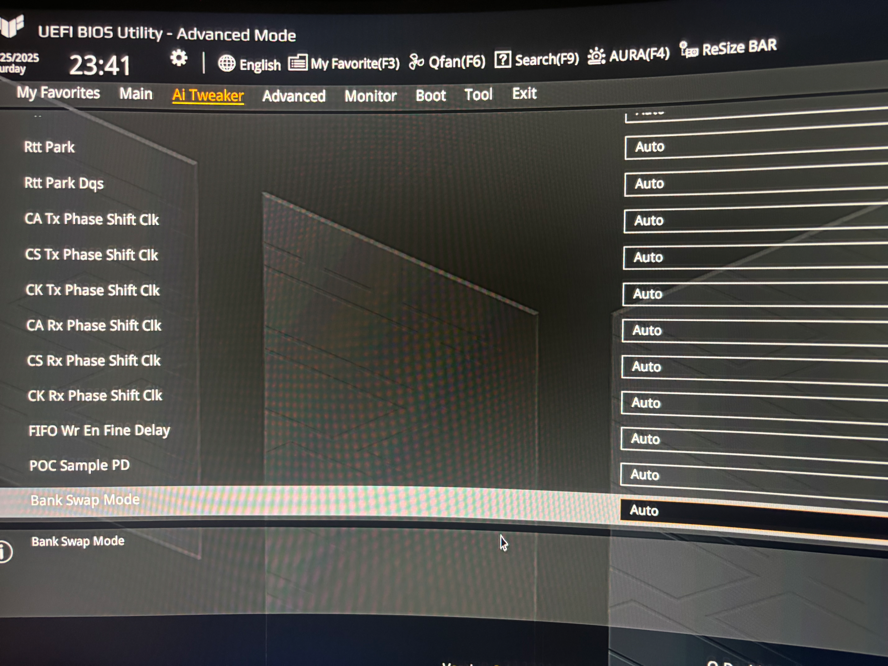

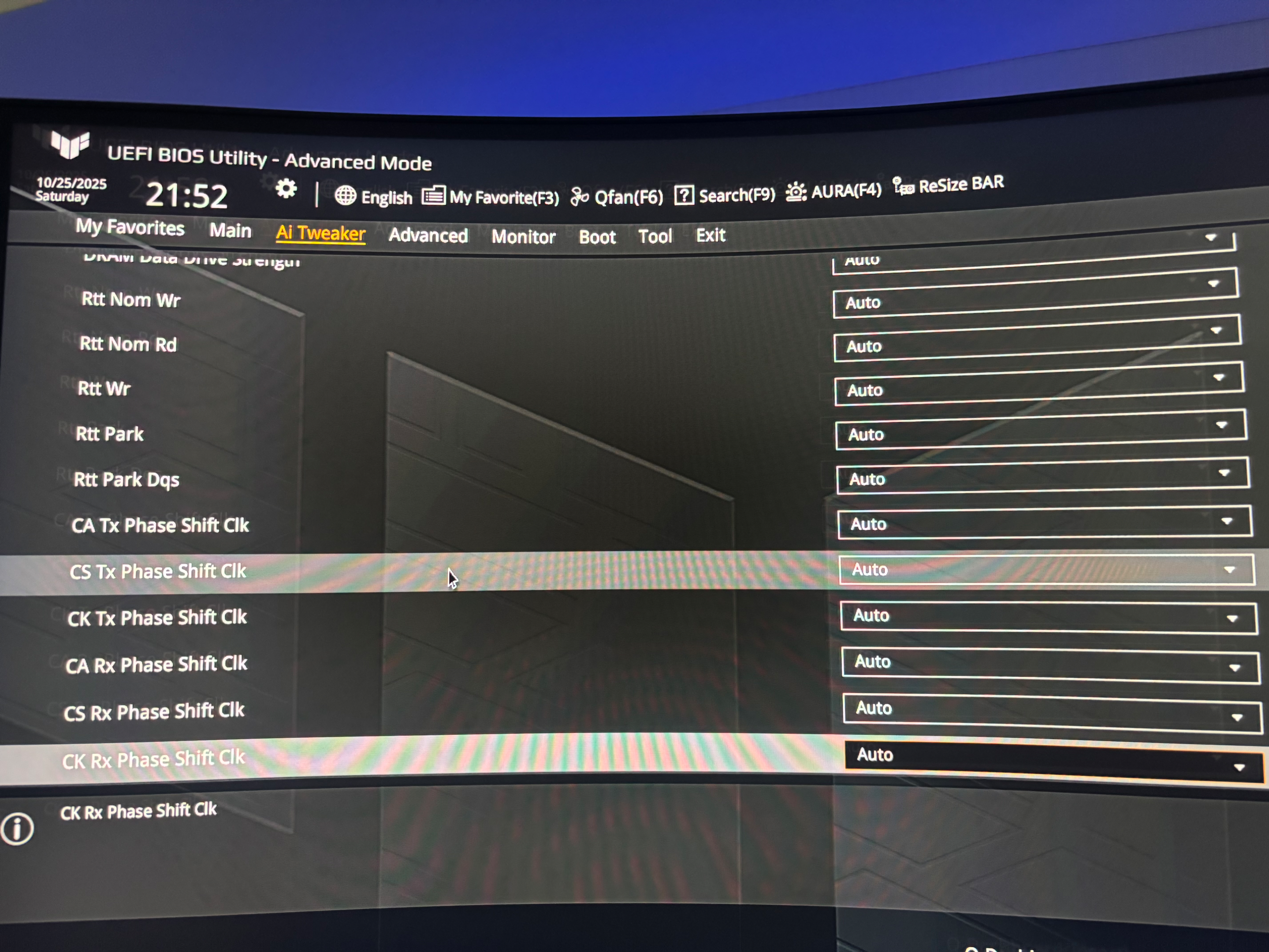

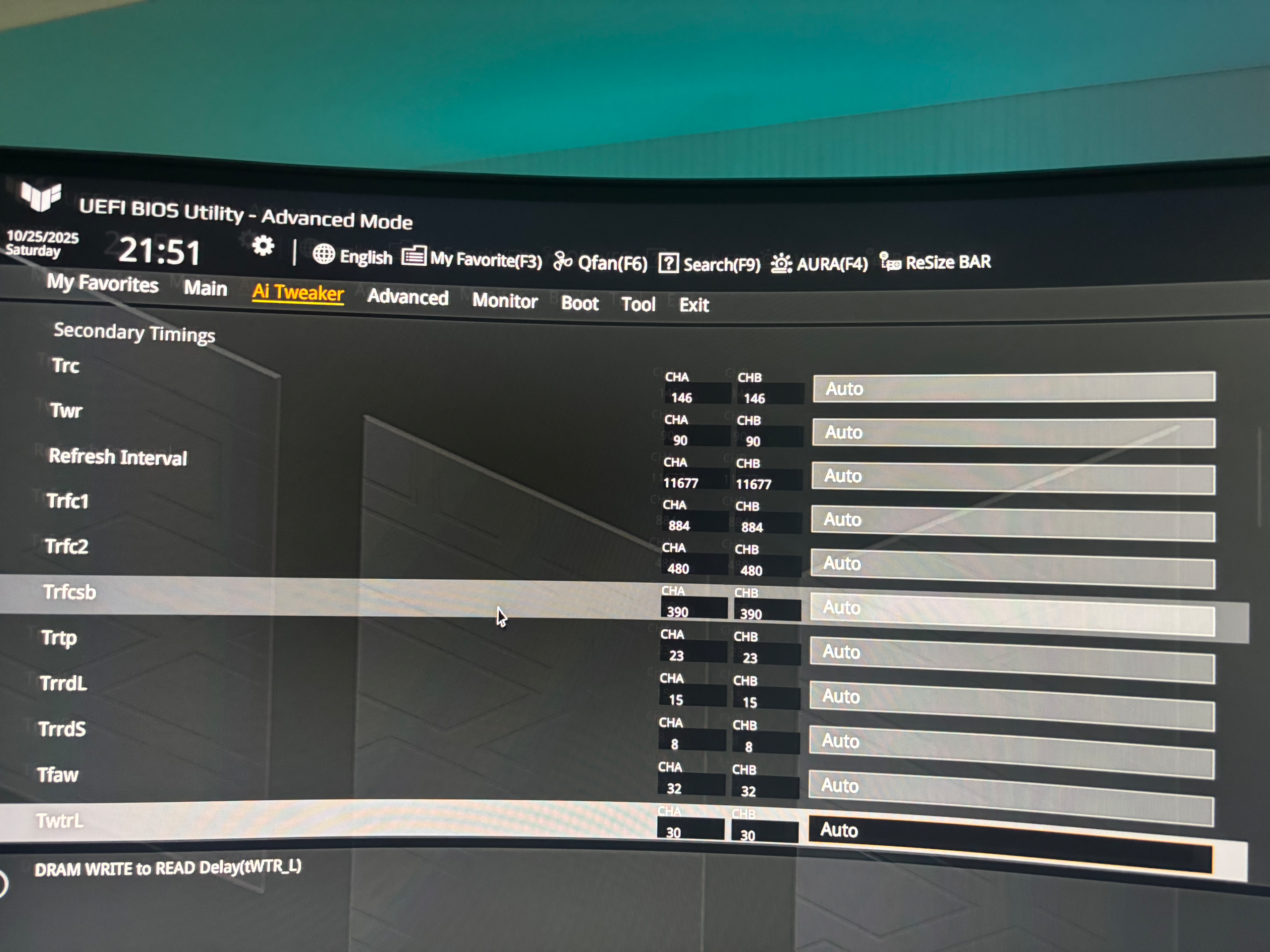

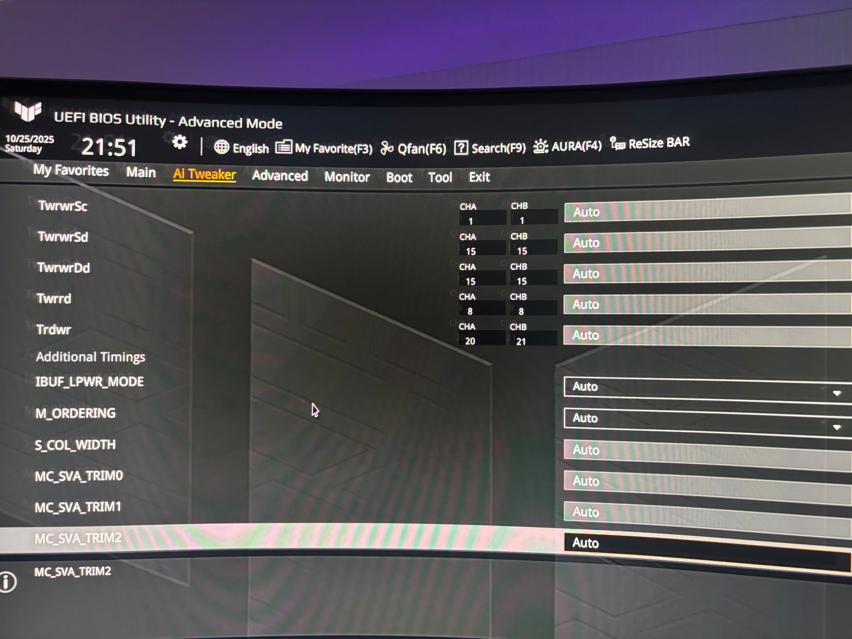

Hocam bunları ne yapayım
    317,6 KB · Görüntüleme: 54
    328,2 KB · Görüntüleme: 54
    271,9 KB · Görüntüleme: 54
