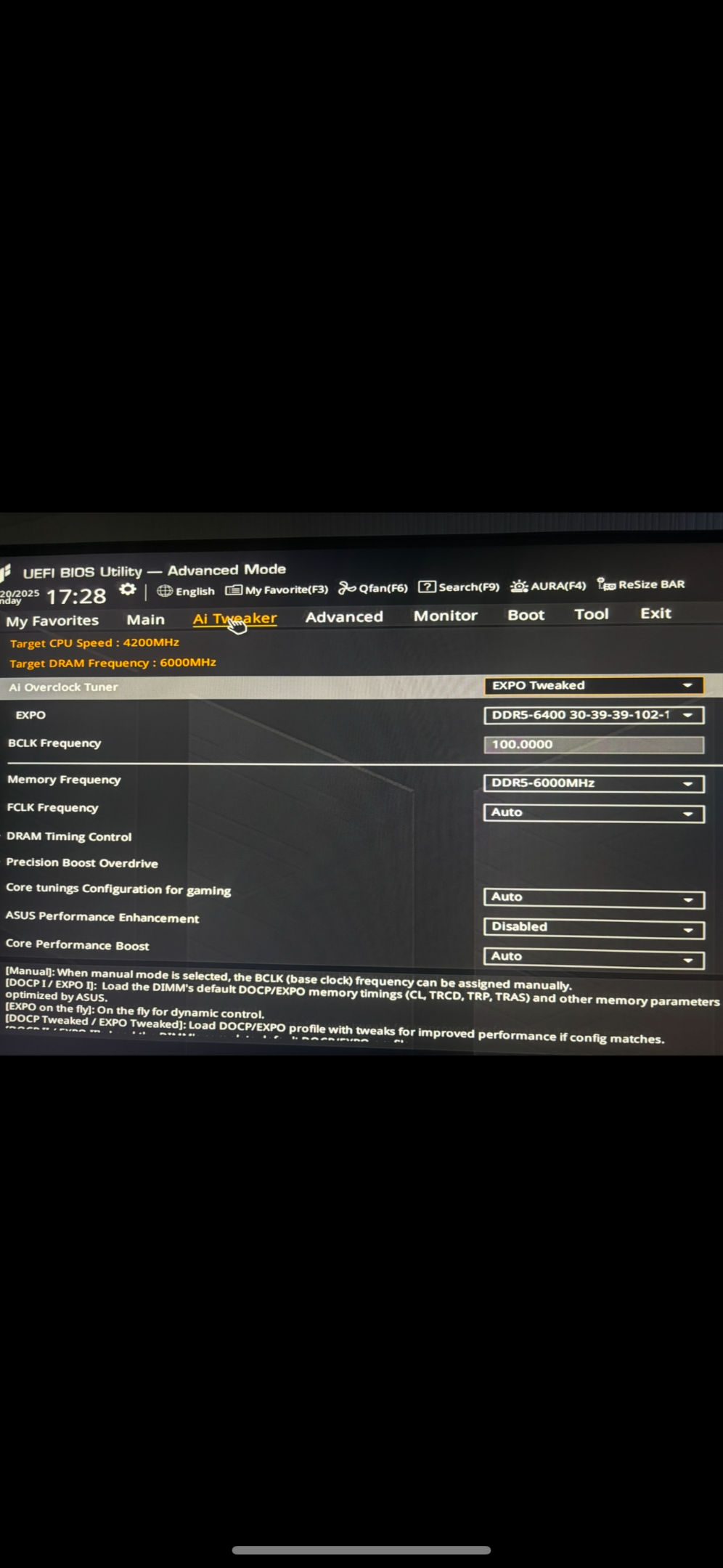

Merhaba,

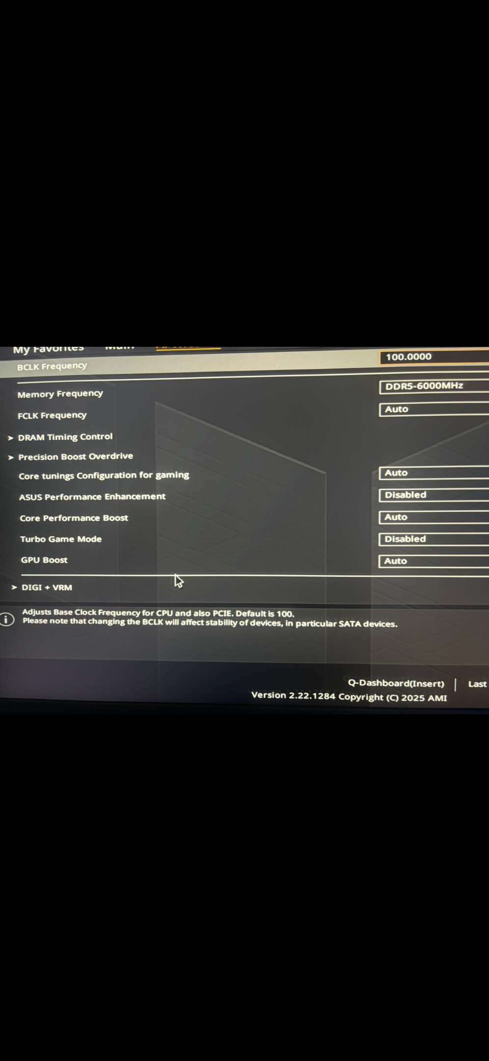

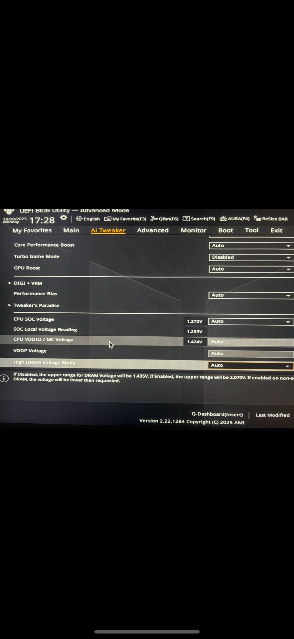

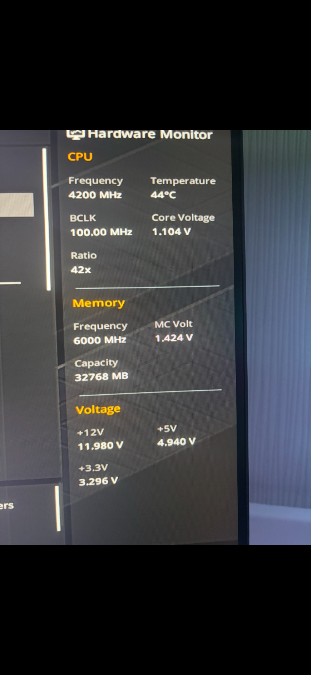

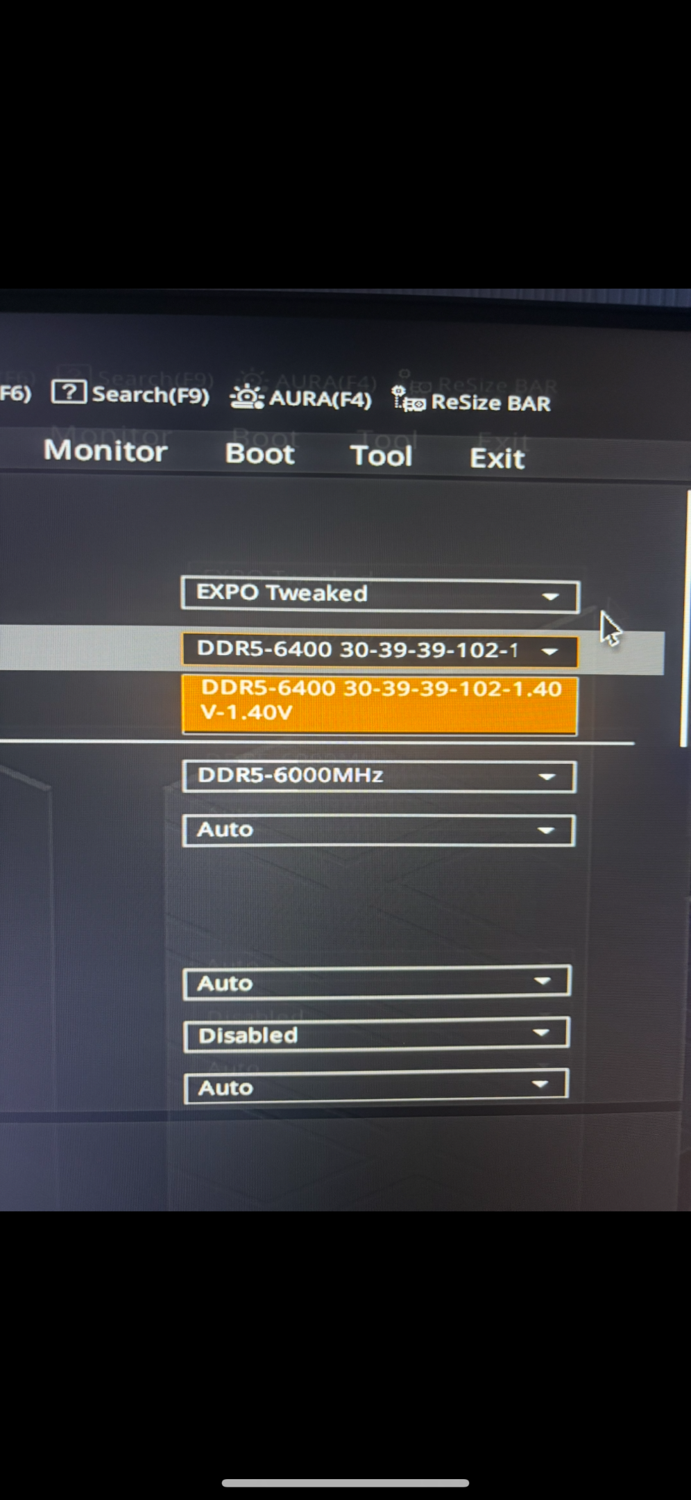

Sistemimdeki CL30 6400 MHz RAM işlemcime göre biraz üst seviye bir RAM. Bu RAM'de EXPO'yu 6400 MHz'de kullandığımda Memtest'te 10 bine yakın hata alıyorum ama EXPO'yu açıp 6000 MHz'e düşürdüğümde hata sayısı sıfırlanıyor. Asıl sorun şu ki bu RAM'de EXPO'yu açıp hızı 6000 MHz'e düşürdüğümde, Auto ayarda olmasına rağmen CPU SoC voltage 1.272v, MC voltage ise 1.424v olarak kalıyor. Yani voltaj ve DRAM timing dahil her şey 6400 MHz profiline göre yapılandırılmış kalıyor. Bu da sistemimde Micro stutter yaratıyor. Benim amacım bu RAM'leri CL30 6000 MHz kitlerinin ayarına getirmek. Bu RAM'leri EXPO açıkken kullanabilir miyim? Eğer EXPO açıkken kullanamazsam bu kiti CL30 6000 MHz kitleriyle aynı ayara getirmem için yapmam gereken ayarlar nedir?
Not: Bu RAM'leri 6400 MHz'de kullanmak istemiyorum lütfen bu işten anlayanlar bana CL30 6000 MHz kitleriyle bu kiti nasıl aynı ayara getireceğime dair yol göstersin.

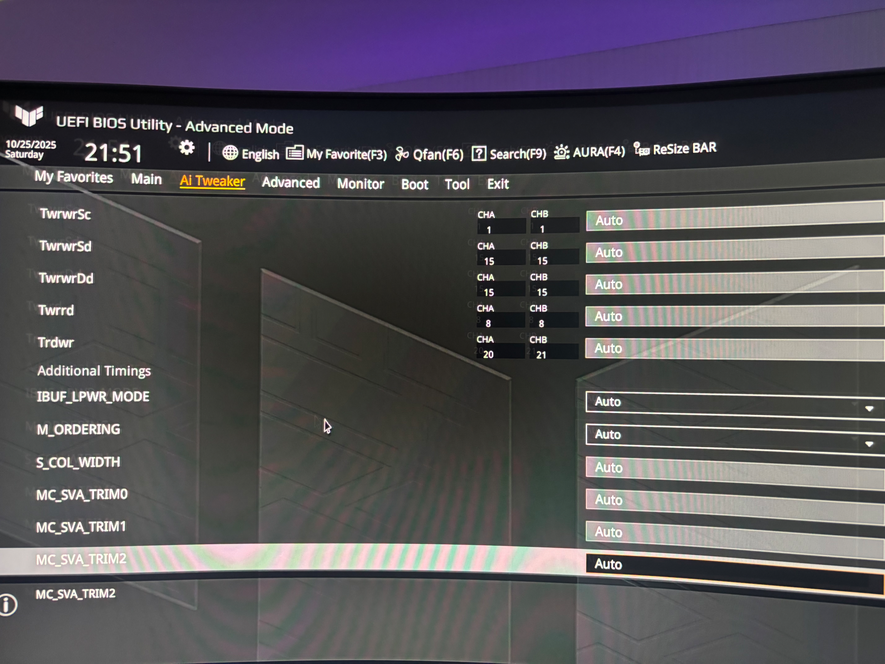

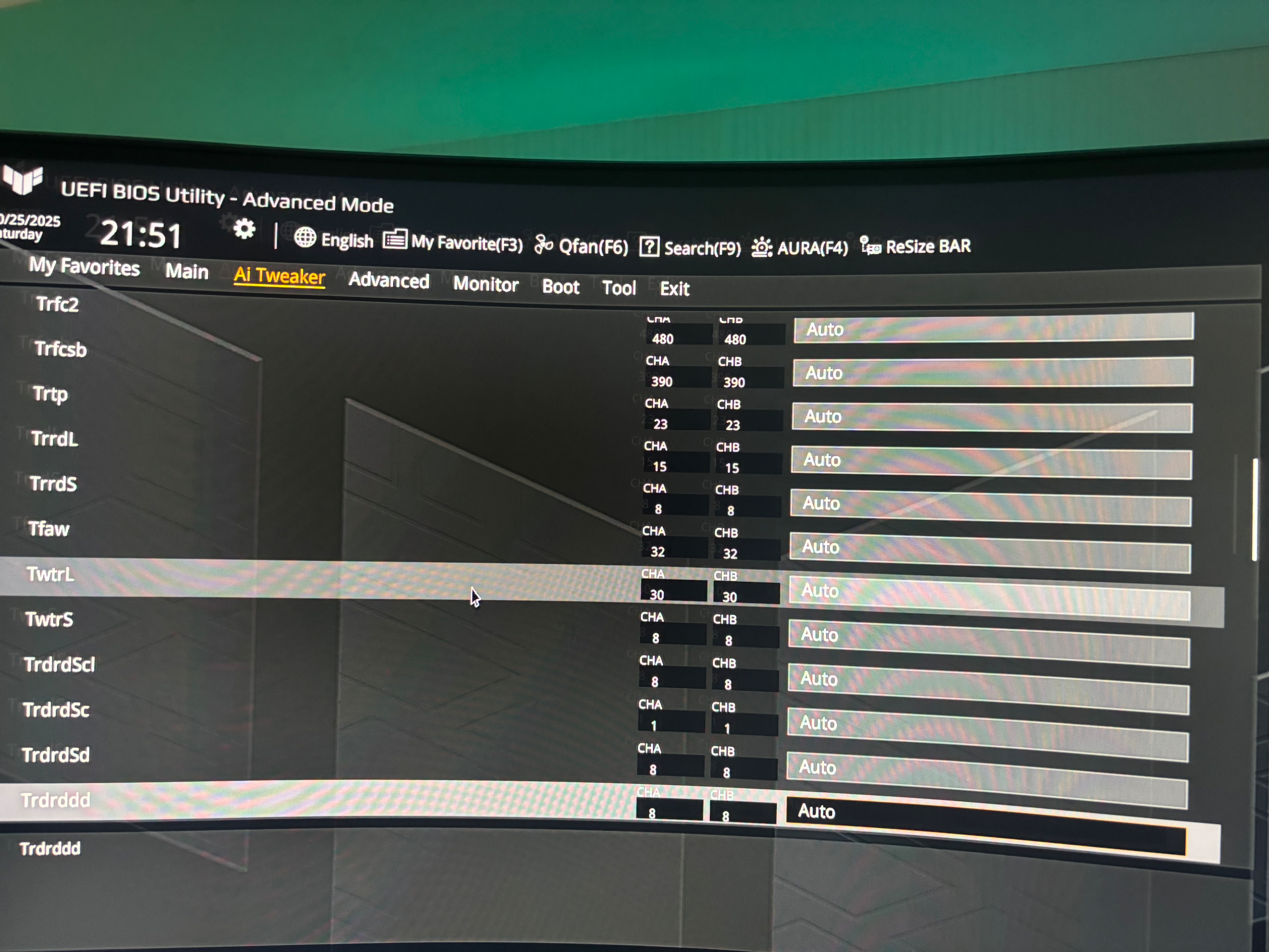

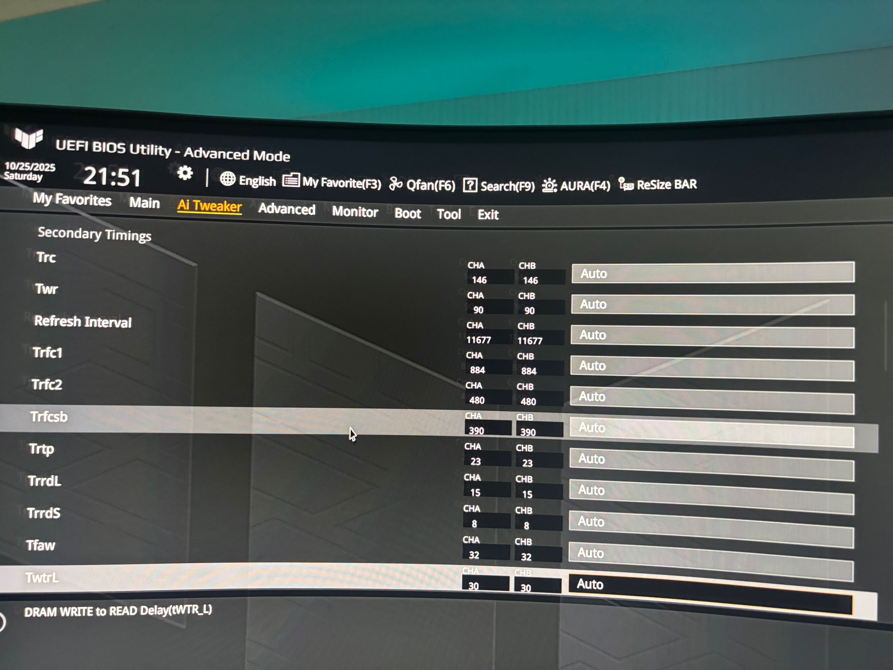

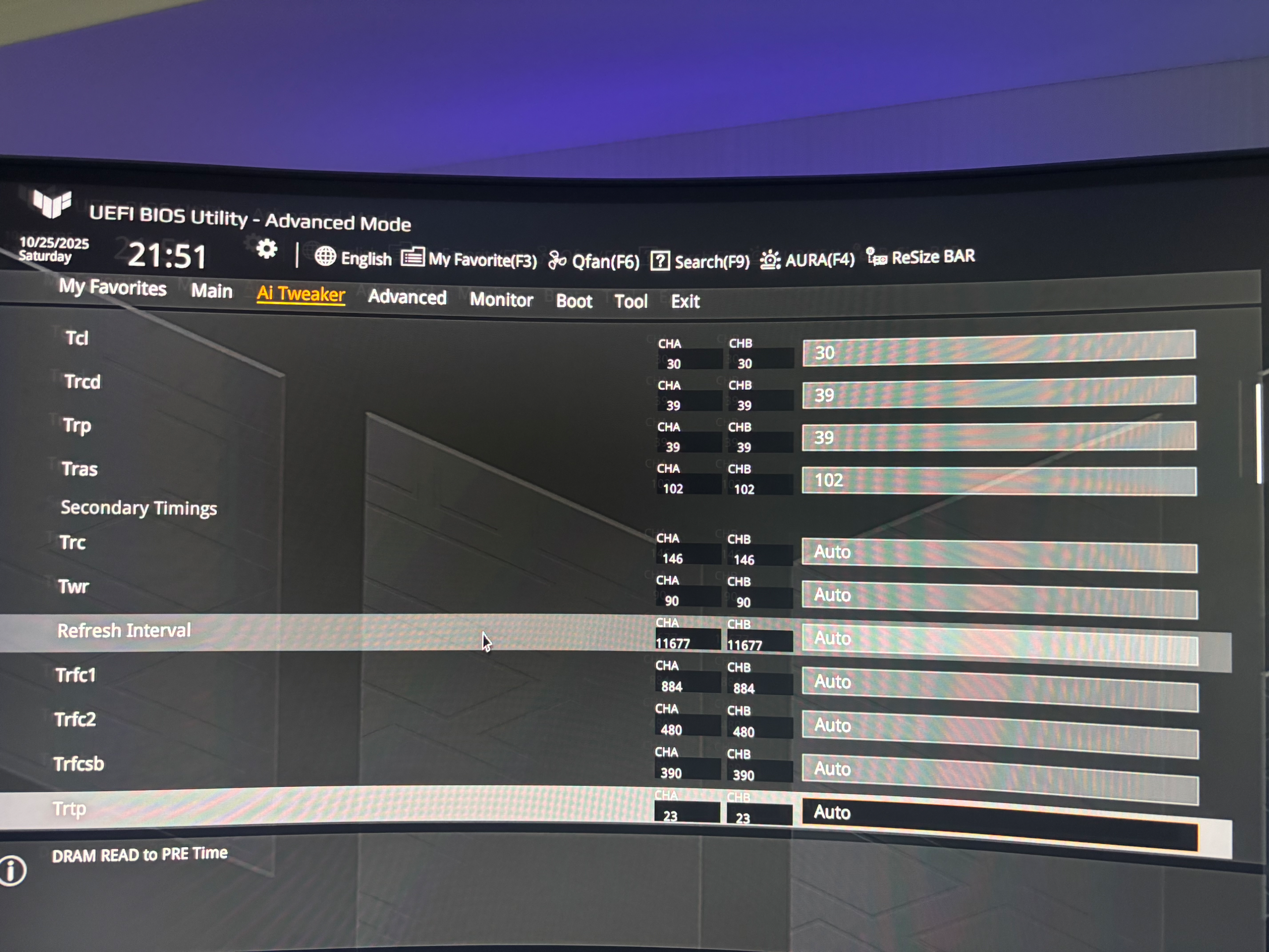

Auto kalsın, sadece attıklarımı ve değiştiklerimi değiş, SS'te ne varsa birebir geçir save & exit yap. ZenTimings SS atarsan daha iyi olacak, defenderden izin ver ya da devre dışı bırak defenderi. BIOS güncel olması çok önemli, AGESA 1.2.0.3g olduğundan emin ol sürümün.

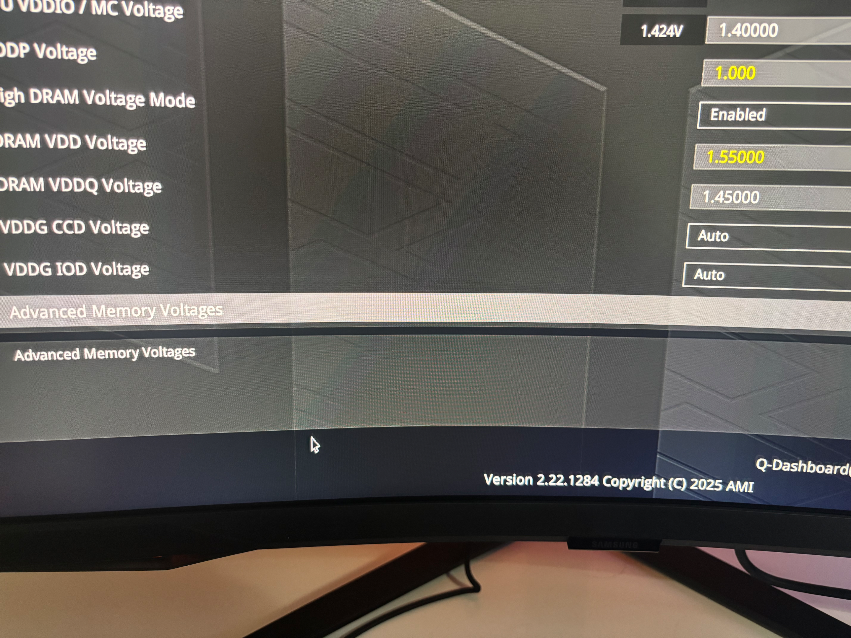

A-Die kite 6000 CL30 yapamayız hakaret olur, en azından CL26 yap 1.55 VDD'ye, öyle güzelce kullan.

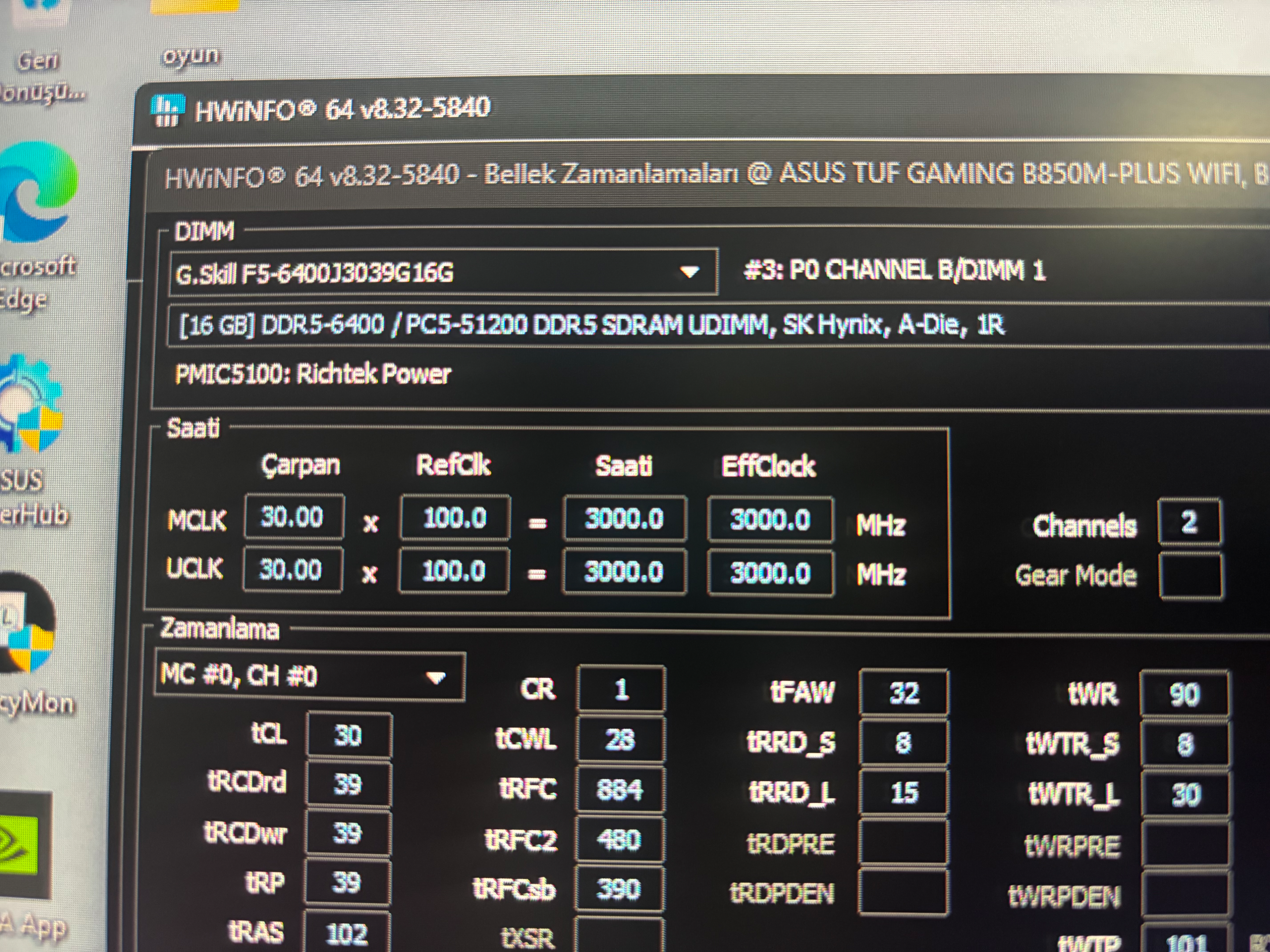

HWiNFO'dan tam mod açıp SK Hynix A-Die olduğunu doğrular mısın bir de. Sağı solu belli olmuyor firmaların dünki olaydan sonra :D @LH44
@Amoemo HWiNFO tam mod açıp arkada açılan büyük pencerede RAM kısmına tıklayıp SS atar mısın, o RAM kısmını genişletip modüllerden birine bas, o açılan kısmı da SS at ekstra. A-Die diye belirtmesi gerekiyor program.

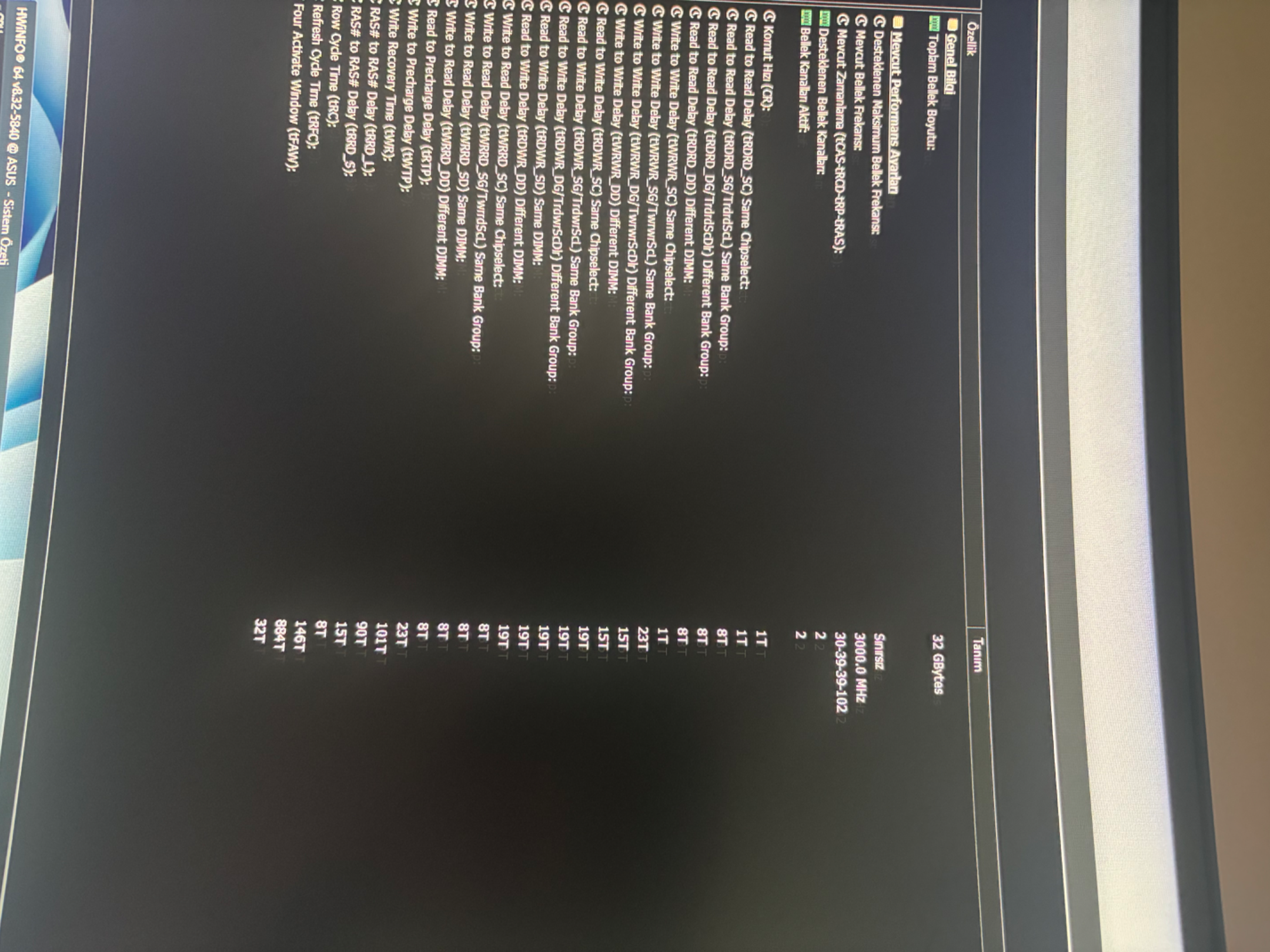

Tam kısımda bunlar yazıyor

RAM kısmını genişletip modüllerden birine bas, öyle incele o kısımları. A-Die olduğunu kanıtlayalım. Bu SS'ten belli olmuyor. SK Hynix A-Die yazmalı.
Aşağı yukarı kaydır, modüllerden birine tıklayıp gez buraları. Bulursun.

@Amoemo Nitro kısmı önemli, SS'te lokasyon yazıyor yine de vereyim:
Advanced-AMD Overclocking-DDR Options-Nitro Settings Nitro-Enabe Robust Train-Enable Rx-1 Tx-2 Control Line-1 Rx-Tx Burst Length-8x/8x
iGPU kapalı kalacak Advanced-NB Configuration içerisinde Integrated Graphics. Fast Boot disable kalsa daha iyi.

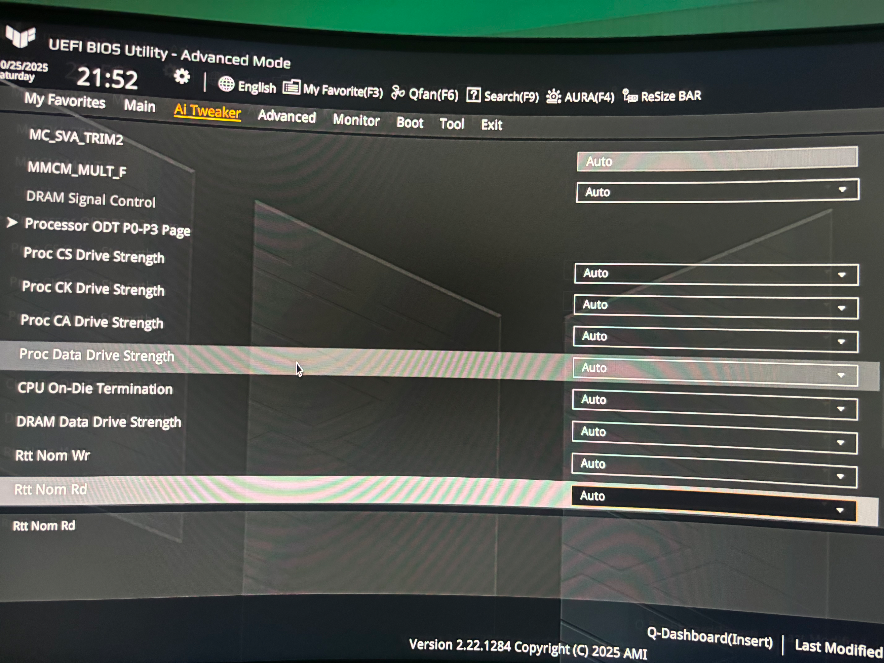

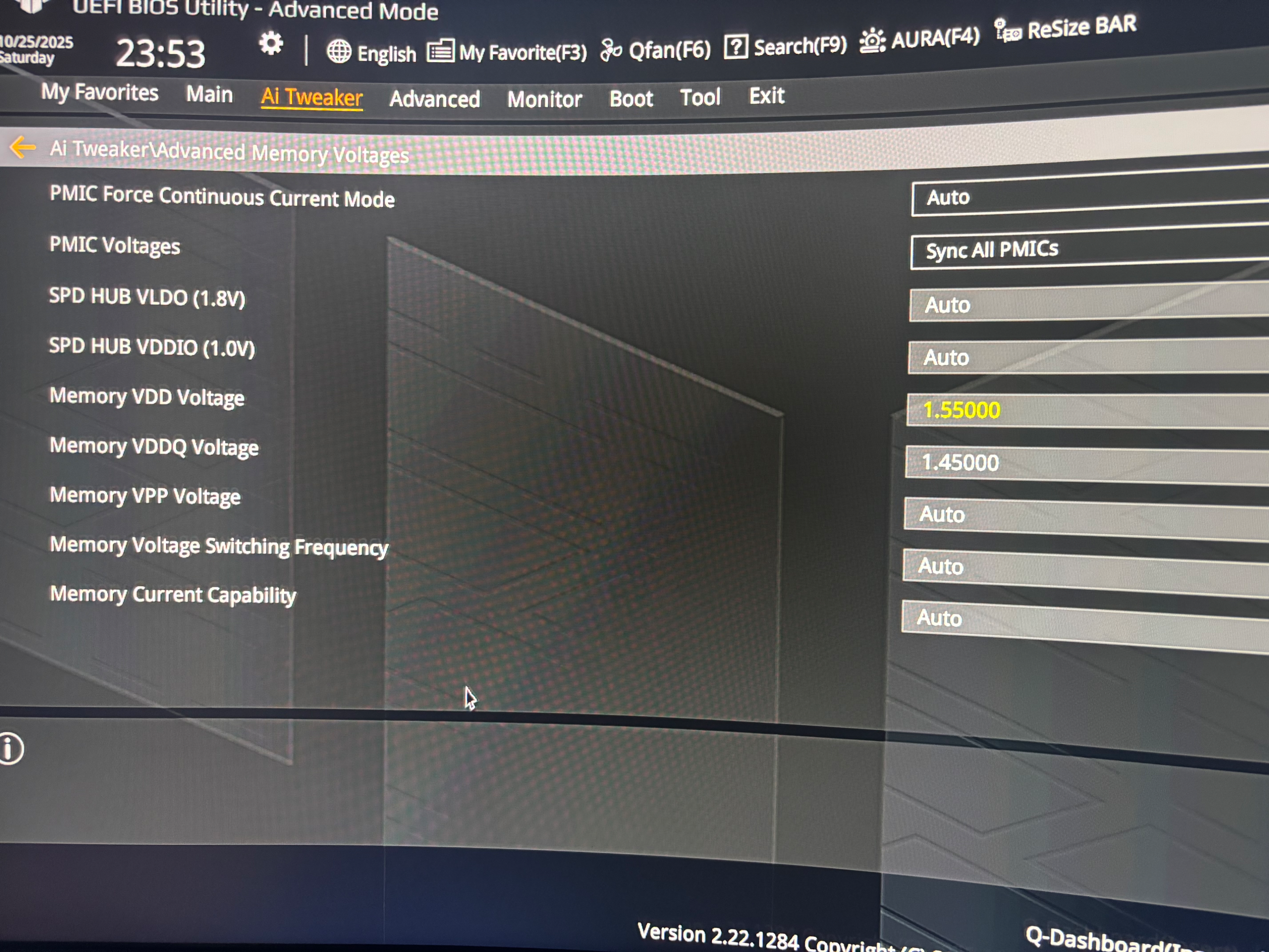

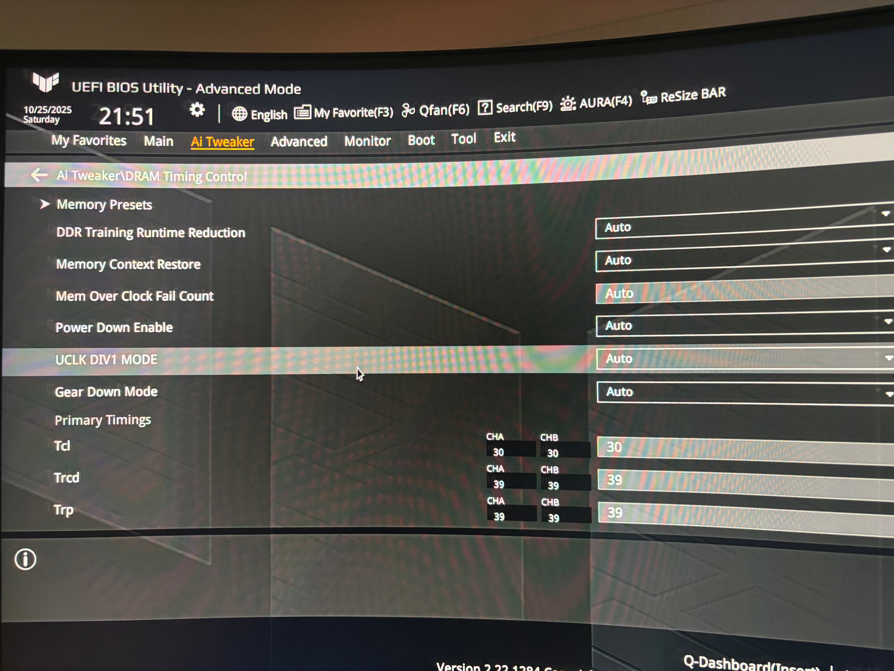

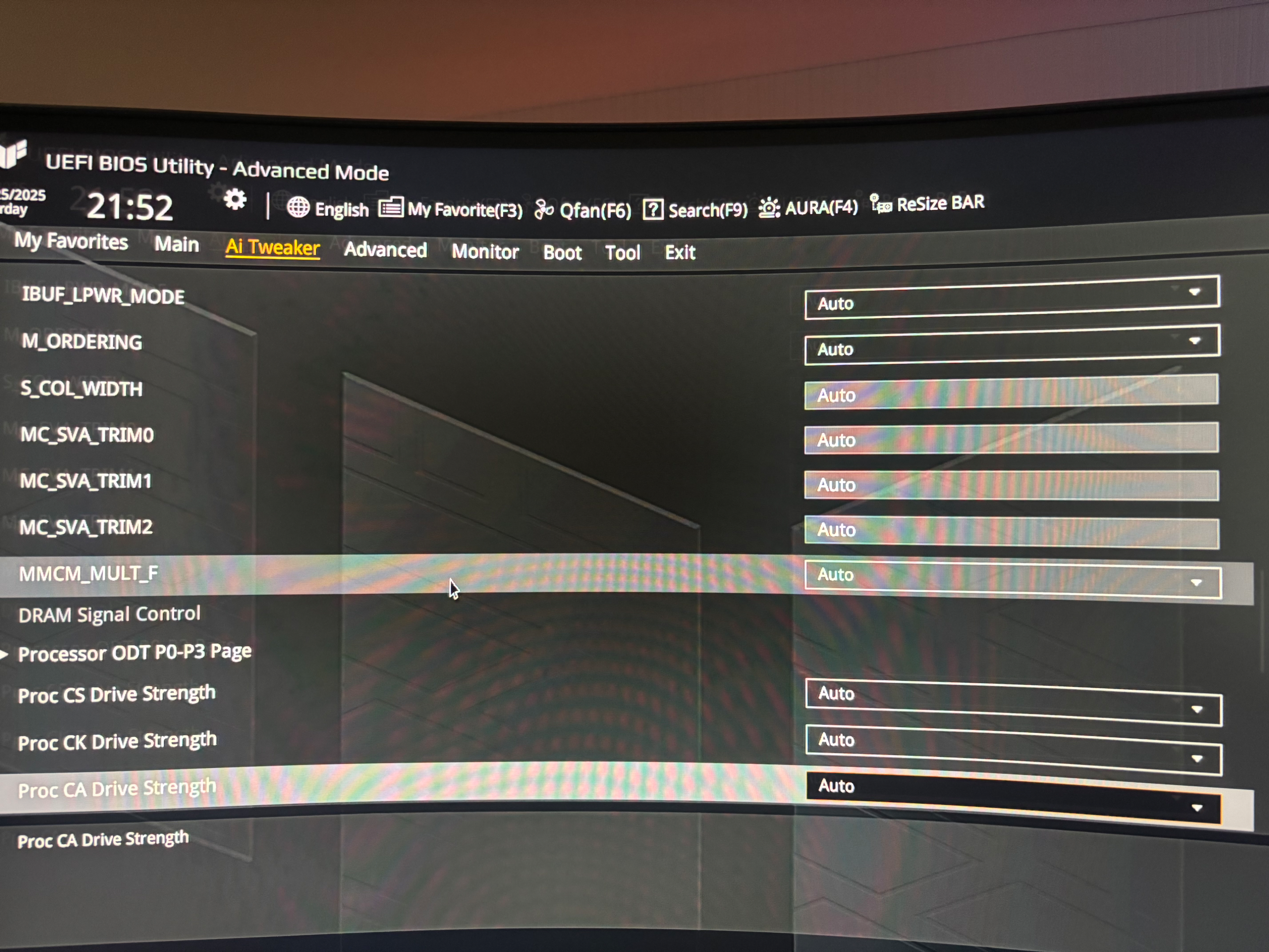

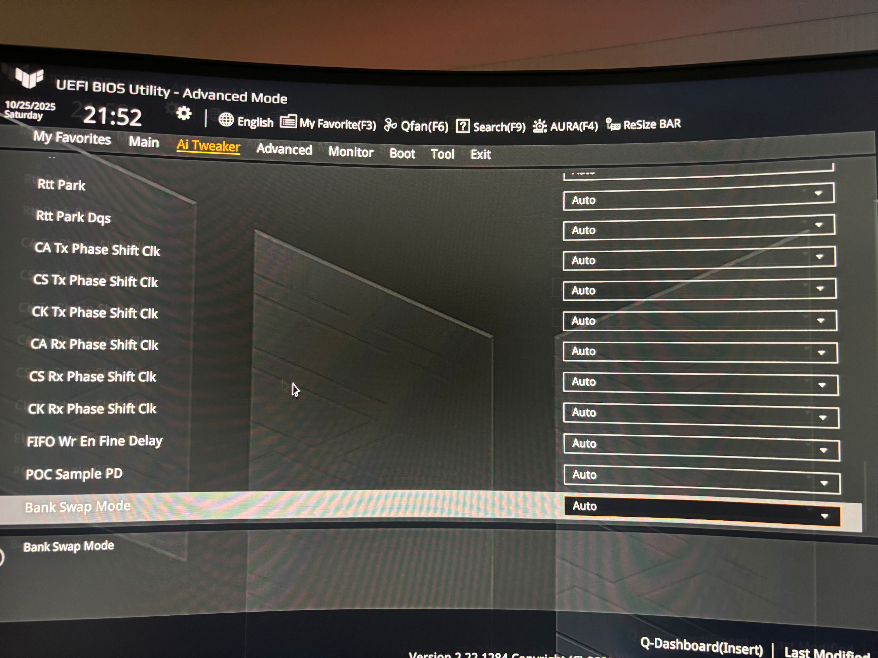

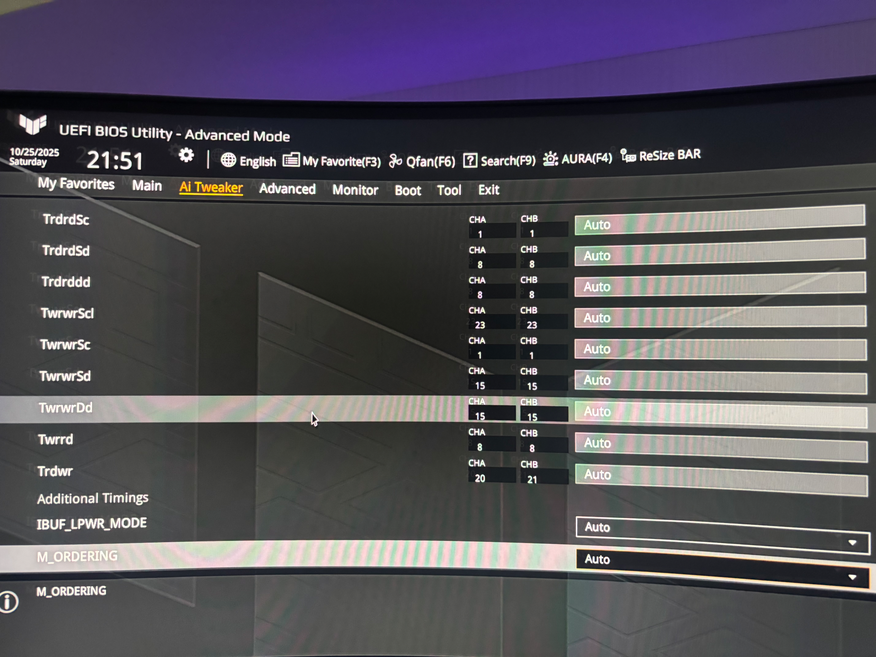

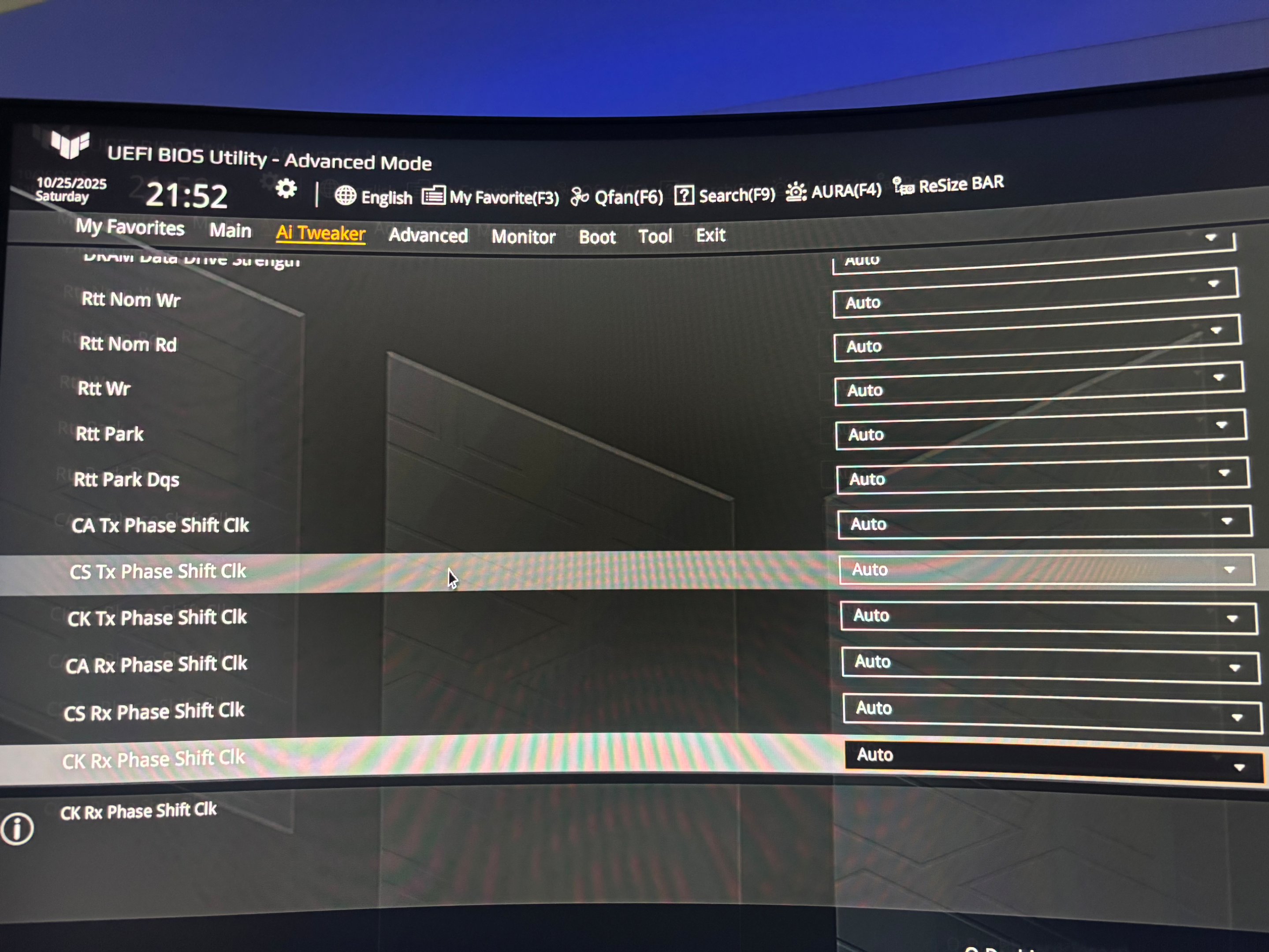

Hocam buradaki vddg ccd voltage ve diğerlerini ne yapayım
    391,9 KB · Görüntüleme: 47
    474,7 KB · Görüntüleme: 46
