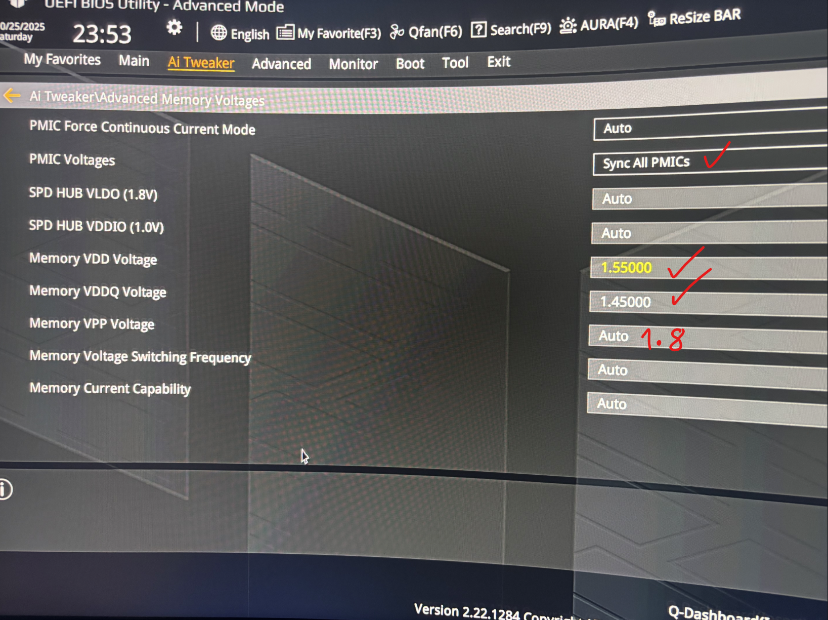

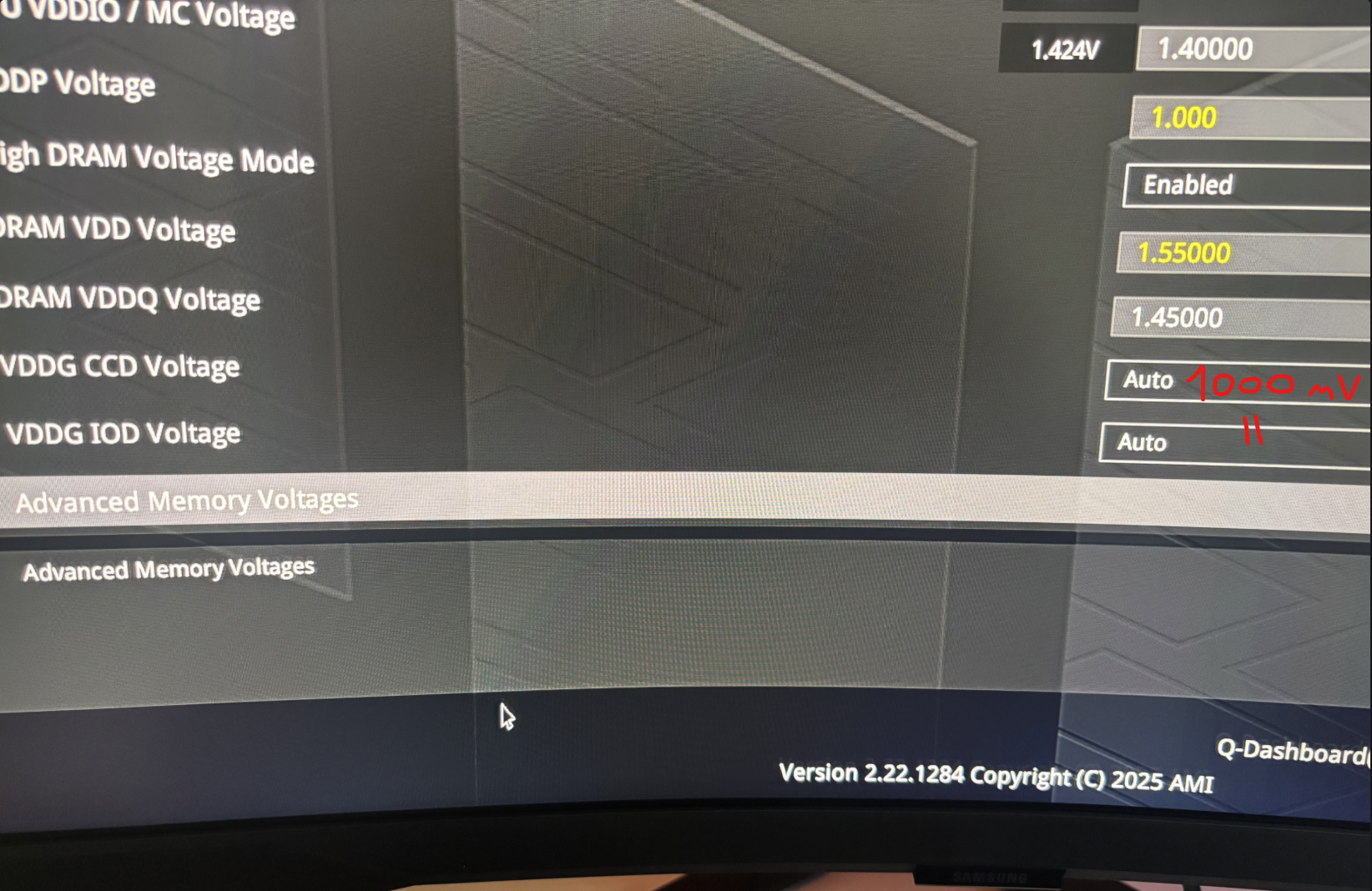

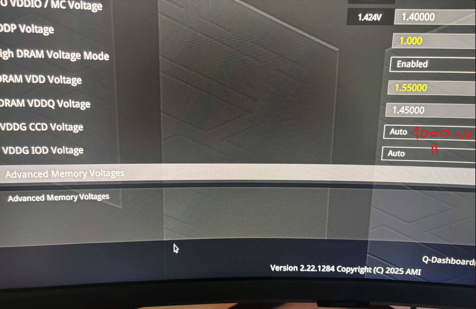

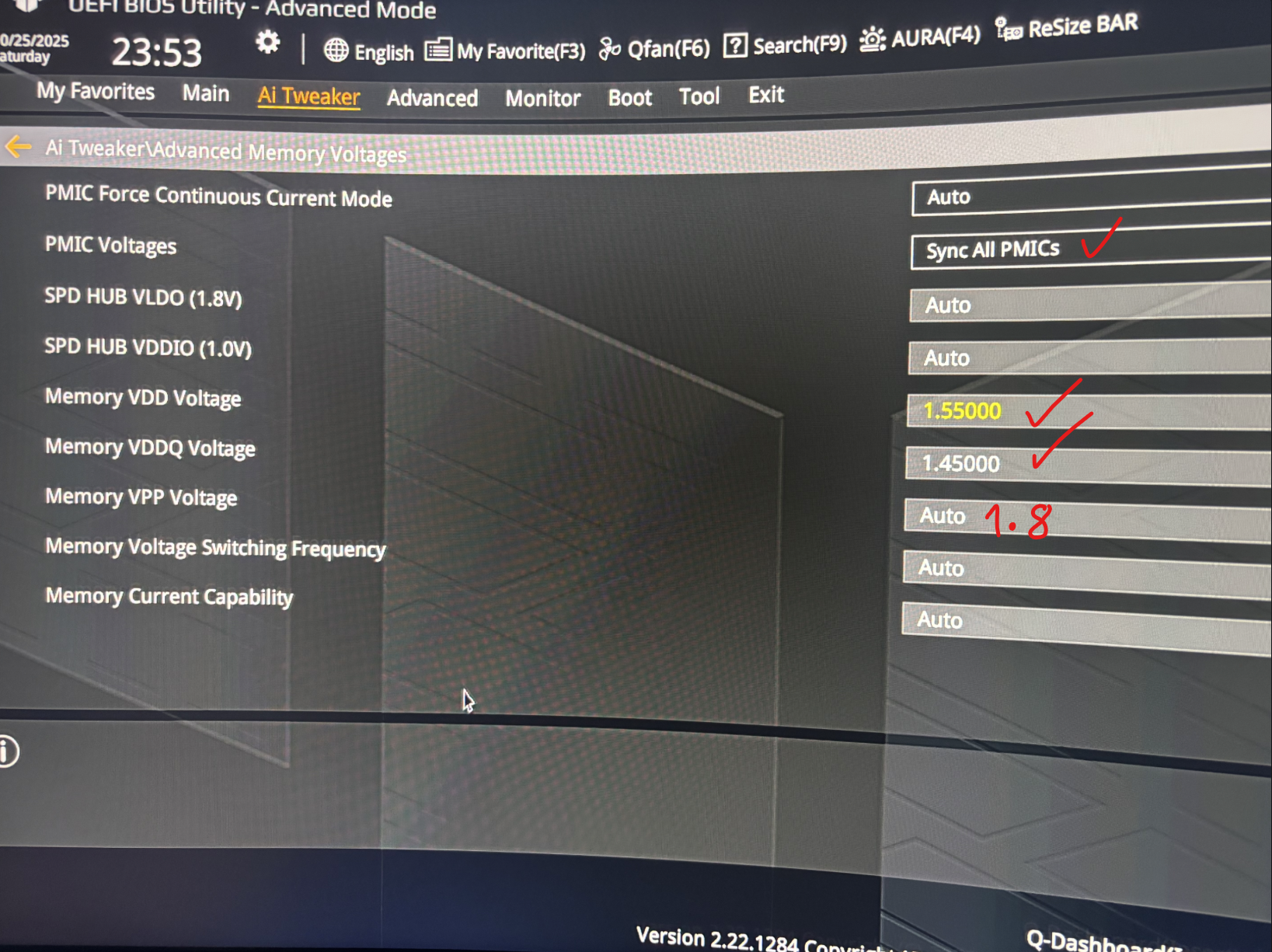

Hocam buradaki vddg ccd voltage ve diğerlerini ne yapayım
Bu kısma dokunma, attığım SS'lerde ne varsa birebir o olsun.
Attığım SS'te yazıyor, VDDG CCD ve VDDG IOD 1000 mV uygula. Diğer kısma elleme, ora ile işin yok, SS'lerde ne varsa birebir o, düzelttiğim kısımlar ile beraber @Amoemo

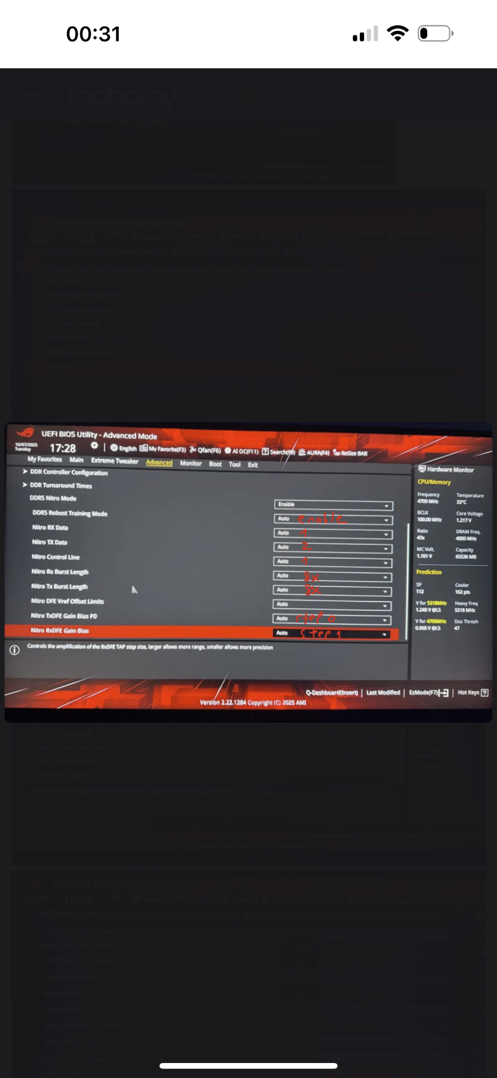

Integrated Graphics kapalı kalacak, 1:1 mod için önemli, Fast boot tercihen disable kalsın. Mcr-pdm dediğim gibi ilk etapta disable, 1 saat OCCT dediğim test geçerse Auto alırsın, hızlı açıp kapar.
Attığım SS'leri birebir geçirsen kaybın ne olacak?
Anlamana gerek yok ki, sen operatör görevi görüyorsun, ben seni yönlendiriyorum şu anda. Bu stabil açacaktır senin kitte, copy paste yapman yeterli.
@Amoemo bana güven gerisini düşünme, birebir geçir 15 tane SS attım, save exit yapacaksın sonrasında ve OCCT dediğim testi yap. BIOS son sürüme güncel mi? Değilse onu güncellemen lazım ilk.
@Amoemo a-die kitin var 2x16, çok yanlış düşünüyorsun çoooook.
Senin kit şu anda bende olsaydı 6600 CL26 açmıştım, benim direkt 6000 CL30 m-die var. Bu da benim kaderim. Senin direkt istediğin kit aslında, EXPO aç geç 6000.
Bunları geçir gel, save & exit yap, ben buradayım. Elinden tuttum, o eli tutmak ya da bırakmak senin elinde. En doğrusu bu olur sende şu anda. BIOS güncel değilse SS attığım sürüme güncelle, sonrasında SS'leri geçir birebir. Bir şey yapmana gerek yok, ne yazıyorsa onu yazıp geçireceksin sadece. Şöyle düşün, bir sınava girdin, 0 bilgisin, yanındaki arkadaşının kağıdını geçiriyorsun. Bu meseleye böyle bak. Daha da bir şey demiyorum, top sende.
@LH44 seni ikna edecektir, ikna kabiliyeti yüksektir.
@Haluk Albayrak sen de belki arkadaşa cesaret verebilirsin, benden bu kadar :D
Benim bilgim ile senin ikna kabiliyeti birleşmesi lazım, ben bilgileri de sana aktardığıma göre top sende bundan sonra diyelim :D 6000-6600 arası timingler genel hatlarıyla belli. A-die ise iş daha kolay tabii.

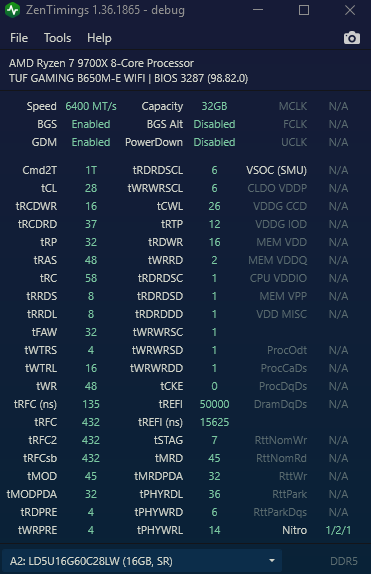

Vallahi hocam ne diyebilirim ki. Benim a dielar 6400 MHz CL 28 oldu çok zorlamadan.

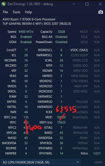

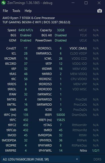

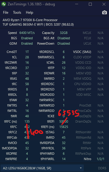

Voltaj değiştirmeden acaba daha da sıkabileceğim timingler var mı performansa etki edecek.
Eki Görüntüle 195967
@Haluk Albayrak tREFI maxlamak ve tRFC düşürmek harici başka yok, ama fan üfletmediğin için testte bu ikisi hata verecektir muhtemelen. Bir de GDM Disabled deneyebilirsin stabilliğini, eğer stabilse tRFC ve tREFI bu değerleri yapıp kullanmaya devam edebilirsin. Bunları test ettiğin anda hata verir yüksek ihtimal sıcaklık kaynaklı. Bu tRDRDSCL-tWRWRSCL GDM Enable iken 4-4, Disable iken 5-5 olabilir ama 6-6 kalması problem değil. tREFI-Refresh Interval + tRFC önemli burada latency için, bir de CL değeri tabi.
FCLK 6400 için 2133 olması daha iyi, 2200'ün latency açısından katkısı yok sadece bandwith artırıyor. Çipin 2233 yapabiliyorsa o daha iyi olur, ama yüksek ihtimal 2233 boot etmeyecektir, ayarları kaydettikten sonra onu denersin @Haluk Albayrak
2133x3=3200x2=6400 MT/s ediyor çünkü FCLK 2133 MHz ve UCLK=MCLK=3200 2:3 oranında eşliyor kendini.
Eki Görüntüle 195969
@Haluk Albayrak trefı maxlamak ve tRFC düşürmek harici başka yok ama fan üfletmediğin için testte bu ikisi hata verecektir muhtemelen. Bir de gdm disabled deneyebilirsin stabilliğini, eğer stabilse tRFC ve trefı bu değerleri yapıp kullanmaya devam edebilirsin. Bunları test ettiğin anda hata verir yüksek ihtimal sıcaklık kaynaklı. Bu trdrdscl-twrwrscl gdm enable iken 4-4, disable iken 5-5 olabilir ama 6-6 kalması problem değil. Trefı-Refresh ınterval + tRFC önemli burada latency için, bir de CL değeri tabii.
FCLK 6400 için 2133 olması daha iyi, 2200'ün latency açısından katkısı yok sadece bandwith artırıyor. Çipin 2233 yapabiliyorsa o daha iyi olur ama yüksek ihtimal 2233 boot etmeyecektir, ayarları kaydettikten sonra onu denersin @Haluk Albayrak
2133x3 = 3200x2 = 6400 MT/s ediyor çünkü FCLK 2133 MHz ve uclk = mclk = 3200 2:3 oranında eşliyor kendini.
Teşekkürler hocam deneyeceğim.
Integrated Graphics kapalı kalacak, 1:1 mod için önemli, Fast boot tercihen Disable kalsın. MCR-PDM dediğim gibi ilk etapta disable, 1 saat OCCT dediğim test geçerse Auto alırsın, hızlı açıp kapar.
@Amoemo Bana güven gerisini düşünme, birebir geçir 15 tane SS attım, save exit yapacaksın sonrasında ve OCCT dediğim testi yap. BIOS son sürüme güncel mi? Değilse onu güncellemen lazım ilk.
@Amoemo A-Die kitin var 2x16, çok yanlış düşünüyorsun çoooook.
Senin kit şu anda bende olsaydı 6600 CL26 açmıştım, benim direkt 6000 CL30 M-Die var. Bu da benim kaderim. Senin direkt istediğin kit aslında, EXPO aç geç 6000.
@LH44 Seni ikna edecektir, ikna kabiliyeti yüksektir.
@Haluk Albayrak Sen de belki arkadaşa cesaret verebilirsin, benden bu kadar :D
Benim bilgim ile senin ikna kabiliyeti birleşmesi lazım, ben bilgileri de sana aktardığıma göre top sende bundan sonra diyelim :D 6000-6600 arası timingler genel hatlarıyla belli. A-Die ise iş daha kolay tabi.
Hocam biosta mcr pdm kısmı yok
