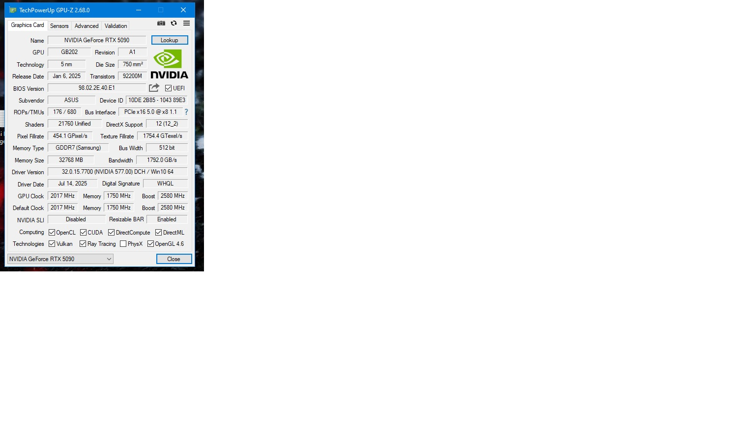

Bu sayede TechPowerUp GPU uygulamasında bus ınferfacede gözüken X8 artık X16 olarak gözükmekte. Bu durumu buradaki arkadaşlar zaten yanlış gözüktüğünü ve düzeltilmesi gerektiğini sölemişti çok teşekkürler hepsine. Gene de resim olarak da ekledim.

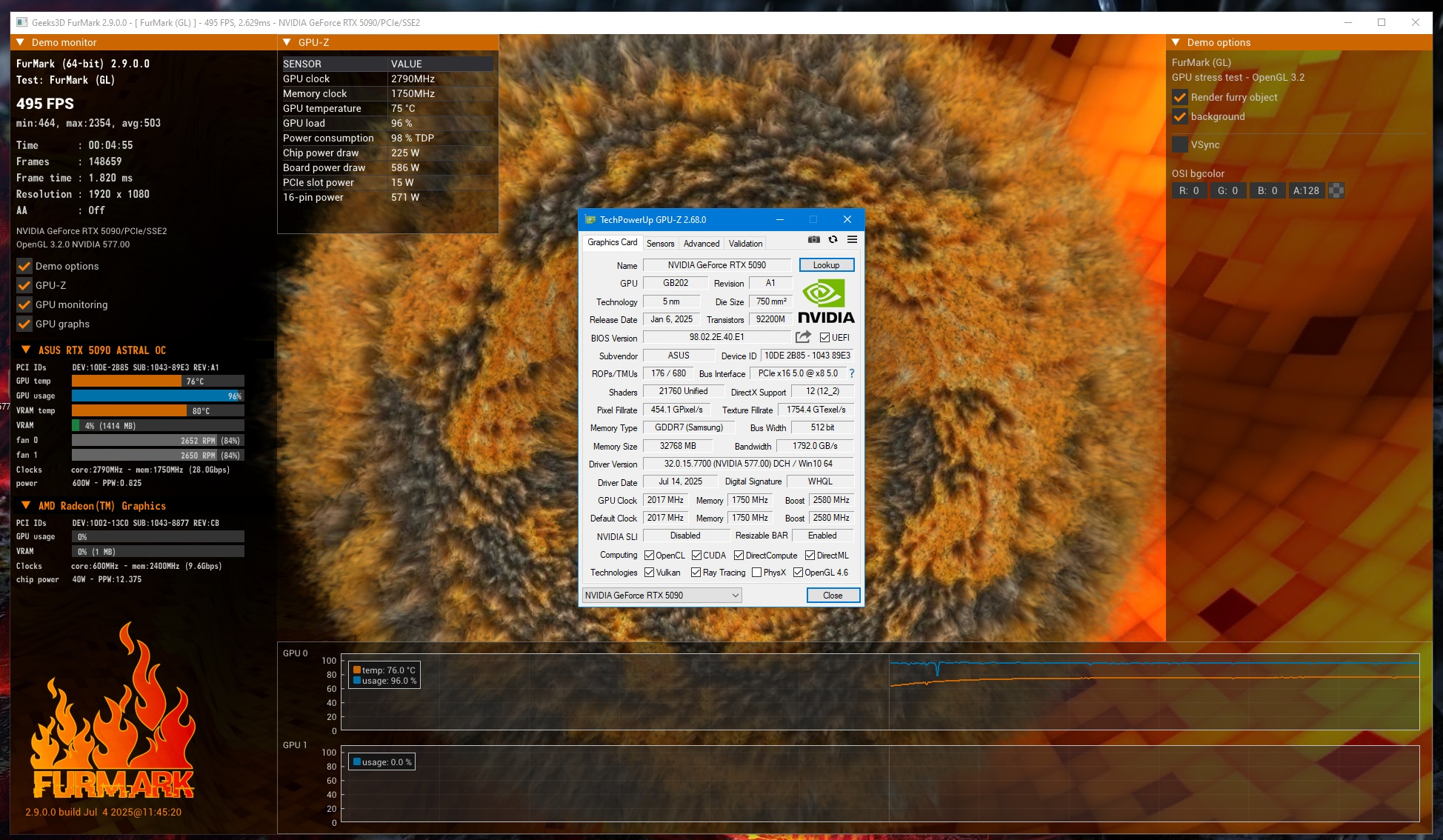

@20424, görsel attım. Bir yanlışlık var mı, siz bakabilir misiniz?

X8'e düşmüş, netleştirmek için ekran kartını yüke sokup yük altındayken bakmak lazım.
Yani X8 PCI-e 5.0 çalışıyorsa sorun yok, şu an boşta olduğu için 1.1 görünüyor.
RAM'lar hangi slotta peki onu biliyor musun? XMP açık kapalı denedim demiştin hangi frekansları denedin? Elle ayar yaptın mı hiç yoksa hazır XMP RAM profillerini mi seçtin?
@20424, birkaç dk teste soktum anormallik var mı bakabilir misin?
M.2 SSD'yi m2_2 slotuna taktın mı, o slot PCIE slotundan kısıyor mu? x16 dene BIOS içerisine gir, x16 yap ekran kartı slotunu, m2_2'yi geçici bloke etsin anakart, öyle tekrar dene. @EJDER Onboard settings içerisinde senin kartta.
