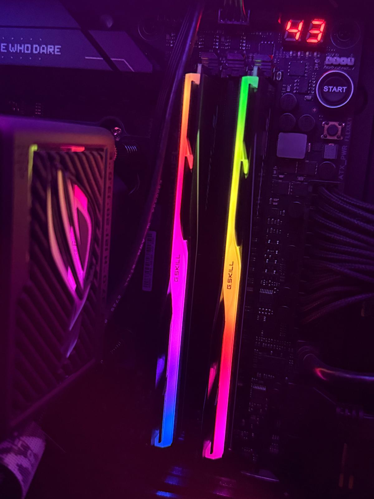

@Ayhan Dönmez, Soldan 2.ci ve soldan 4.cü takılı resim paylaştım.
AMD sürücüsü ile alakalı durumu bilmiyorum, RevoUninstaller ya da DDU ile yapabilirsin o kısmı. Çözüm olmazsa bu attıklarımı uygula geçici olarak:

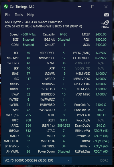

SATA ve USB4 yaz search kısmına üstte, bu ikisini de kapat, geçici olarak SATA,Wi-Fi/BT, USB4 ve M2_2 Disable olacak. @EJDER ZenTimings SS at bir de, RAM'leri de aradan çıkar, sorun yine devam ederse başka ihtimaller düşünülecek.
@PlayStation 3, 577 sürücü ile denemeyi yaptım bu arada droplar var gene.
Doğru monte edilmiş, problem yok RAM kısmında.

Şu an EXPO kapalı, JEDEC 4800'de kullanıyorsun. EXPO 2 aç BIOS içerisinden AI Tweaker'den, Nitro ayarları vereyim onları uygula. Bu önceki mesajdaki dediklerimi de kapat, ekstra X16 çalıştırıp dene 5090'ı. Çözüm olur olmaz bilmiyorum, denemekten zarar gelmez. Sürücü ile alakalı bir durumsa onu da kalıntı bırakmayacak şekilde sileceksin. Nitro lokasyonu:
Advanced-AMD Overclocking-DDR Options-Nitro Settings Nitro-Enable Robust Training-Enable RX-TX Burst Length-8x/8x @EJDER
EXPO 2 açtıktan sonra üzerine bu Nitro'yu yap.
