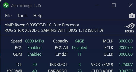

Bende Z790 Aorus Master ve 14700KF modelden geldim 9950X3D aldım. Aslında memnunum, ya ben anlamıyorum oynarken ya da gerçekten olmuyor anlık drop. Nadiren olsa da bazen takılıyor ama beni rahatsız etmiyor. Ama şöyle bir gerçek var oyunlara girişlerde anlık 75 dereceye fırlıyorlar.
Yarın bir konu açacağım sizi de etiketliyeceğim bu RAM ayarlarını yapmayı çok anlamıyorum. Yardımcı olursanız çok sevinirim @Ayhan Dönmez. Nebi hocamın kanalındaki videoları da izleyeceğim. Ben BIOS'ta sadece EXPO tweaked seçili kullanıyorum. Orada bir de EXPO FLY+ seçeneği var onu bilmiyorum. Nedense geçen aylarda sadece şu görseli almışım. Bios sürümümde bir önceki sürüm bu fotoğrafta :D yarın detaylısını atacağım.

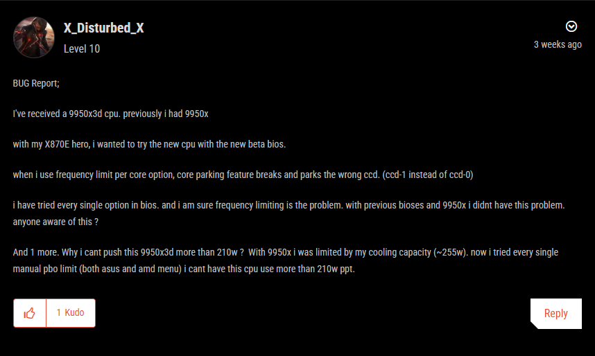

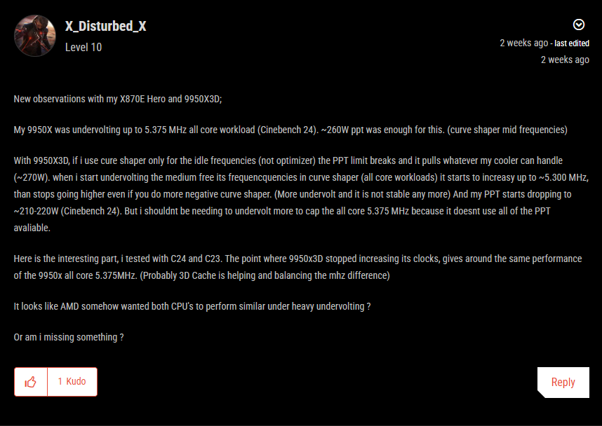

Senin çipte bir de core parking mevzuları var biliyorsun, Nebi per core yapan bir adam, tek tek cekirdekleri optimize etmiş, bu durum core parking mekanizmasını bozuyor, daha az verimli kullanıyorsun çipi. ASUS ROG global forumda bu konuyu yazmış da şudur budur diye net bir cevap alamamış. Öyle bir şey yaptıysan aklında olsun, son videosunda açıklamıştı o mevzuları.
Bir cache 3D diğeri değil. Core parking ana mantığı o, uykuya alıyor diğer CCD'yi, BIOS'tan tek tek per core uğraşırsan mekanizmayı bozuyor, Windows yanlış CCD'yi uykuya alıyor ya da bir o CCD bir bu CCD yapıyor, saçma sapan bir şey yani sonuç olarak.
2 CCD çipler için incelersiniz.
