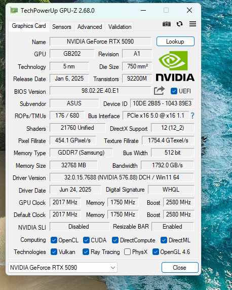

Bence en önemlisi bende 2 tane M.2 9100 SSD'lerden ikisini de işlemcinin altındaki slotlardan çıkartıp 1 tanesini RAM'lerin altında olan slota taktım gen5 destek, diğerini de ekran kartının alt kısımlarında olan slotlardan birine taktım oda gen4 olarak destekliyor.
Bu sayede TechPowerUp GPU uygulamasında bus ınferfacede gözüken X8 artık X16 olarak gözükmekte. Bu durumu buradaki arkadaşlar zaten yanlış gözüktüğünü ve düzeltilmesi gerektiğini sölemişti çok teşekkürler hepsine. Gene de resim olarak da ekledim.

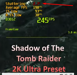

@EJDER, MSI Afterburner daha sonra capframex yükleyip izleme kısmında stutter seçebilir misin oyunlarda bu kırmızı oluyor mu çok.

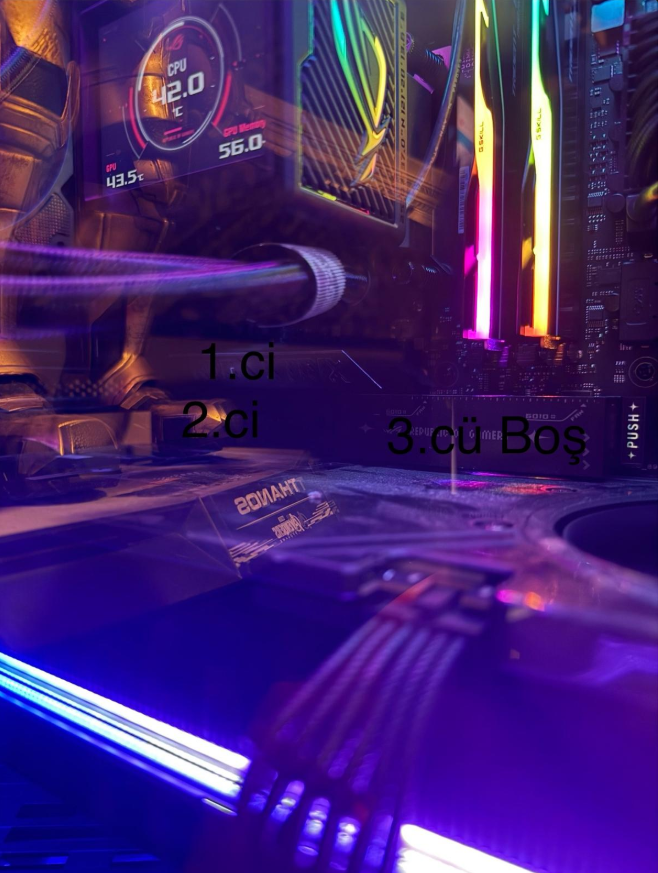

Armory Crate falan yüklü müydü makinede? Temiz format denemiştin değil mi? Ekran kartı başka slota takıp falan denedin mi, iGPU ile denedin mi LoL gibi oyunları mesela. Biraz deneme yanılma yoluna gitmen lazım açıkçası.
SSD'lerin yerini değiştiğin için PCIE Gen4 x16 slot bloke olmuştur ama şu anda sanırım, ona da bakmak lazım.
Bugün 2 tane M.2 9100 Pro'yu çıkartıp sadece 1 tanesini bu resimdeki 3.cü yere takıp Windows 11 kurarak testini yapacağım. X8 gözüküyordu bende en son onu X16 olarak düzeltmeye çalışıp testleri yapacağım.

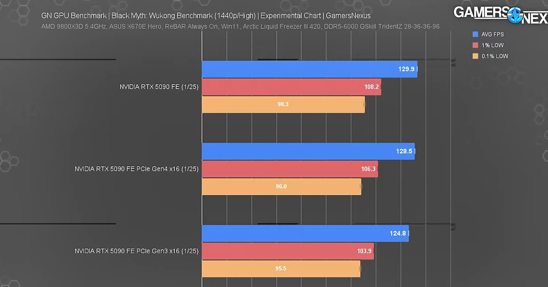

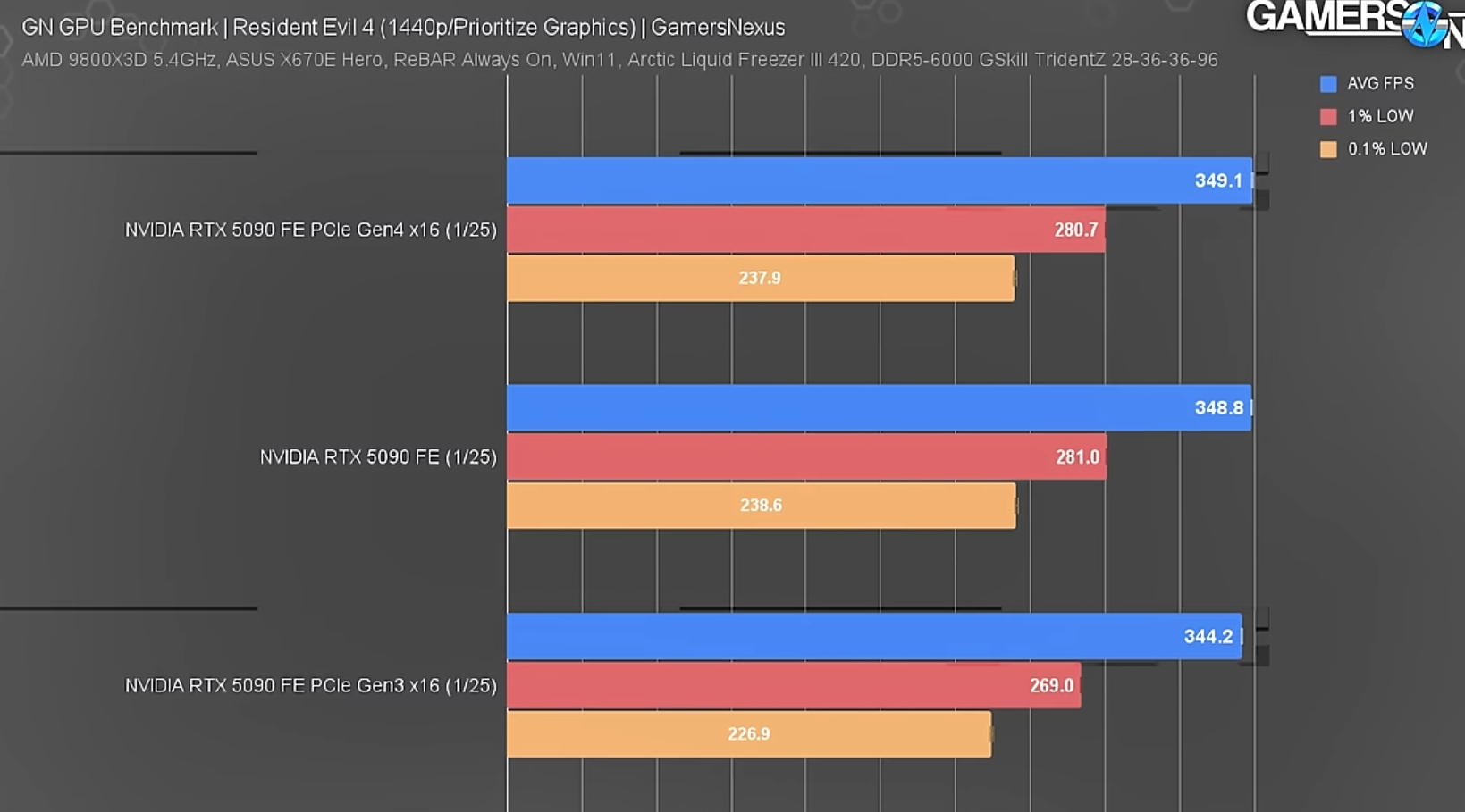

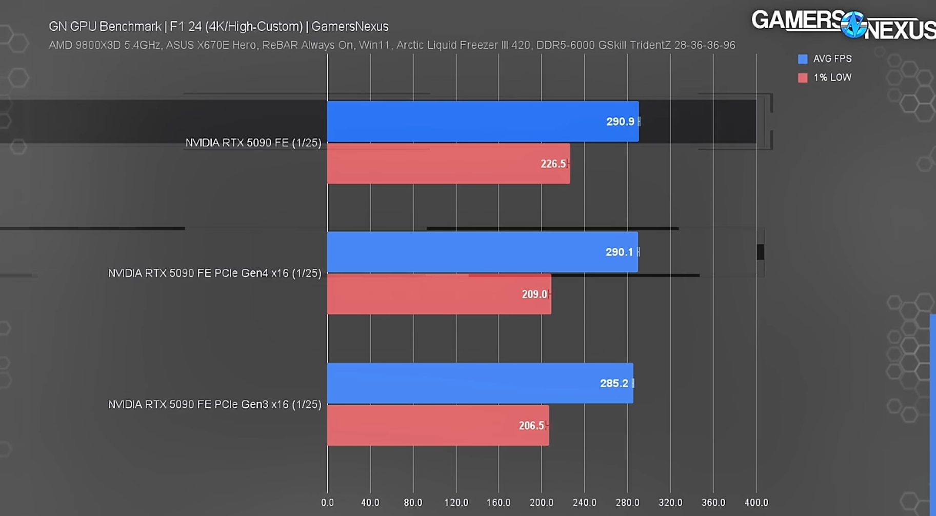

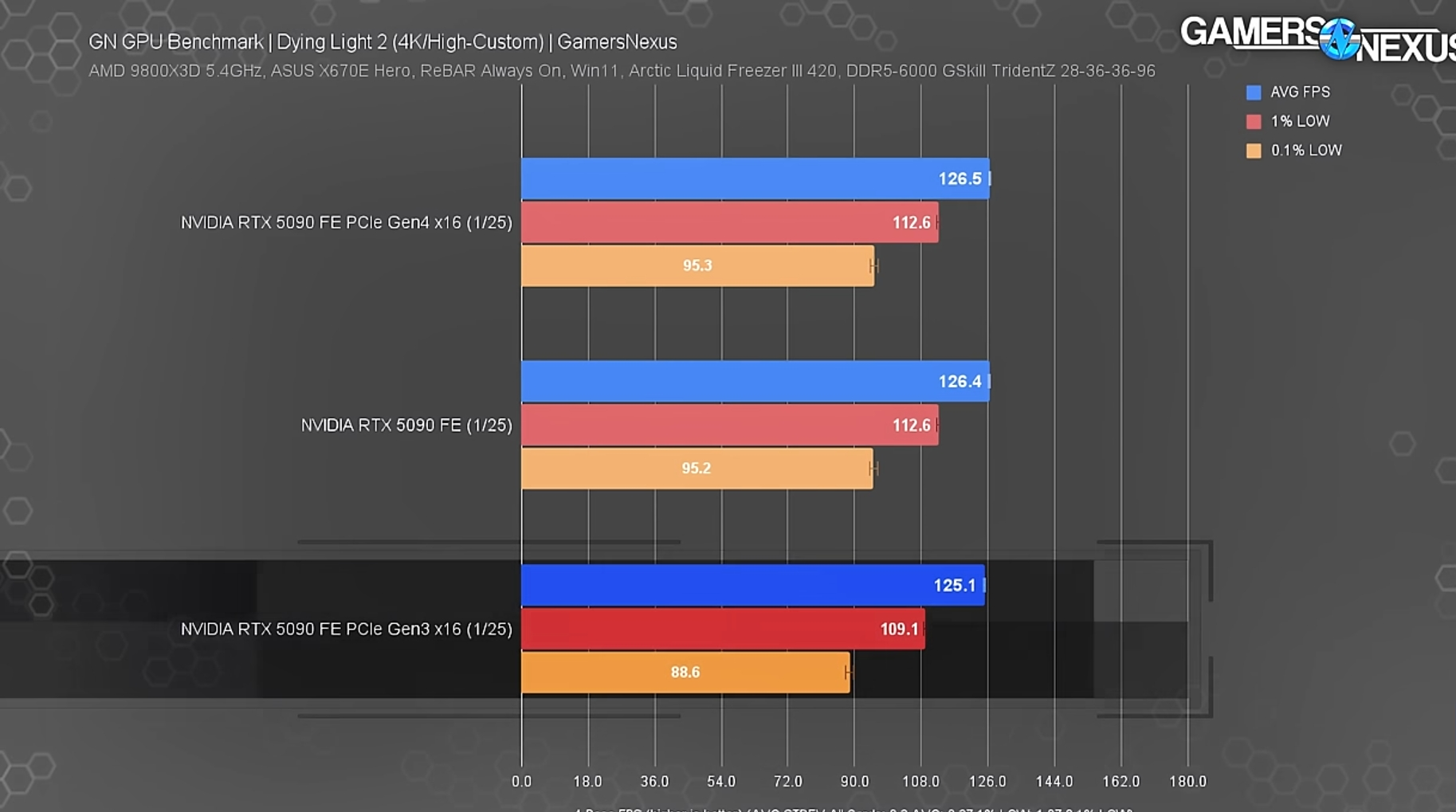

O kart PCI-e 5.0 X8 çalışsada bant genişliği darboğazı yaşamaz, PCI-e 4.0 X8 ile bile kayda değer darboğaz yaşamıyor.
@EJDER olayın X8 ile alakası yok, onunla uğraşmayın, daha inanılır olması için veri paylaşıyorum.
PCI-e 3.0 X16 = PCI-e 4.0 X8
PCI-e 4.0 X16 = PCI-e 5.0 X8
Görseldeki diğer veri PCI-e 5.0 X16.
Kartınız PCI-e 5.0 X8 çalıştığı için PCI-e 4.0 X16 verisini baz alacaksınız.
