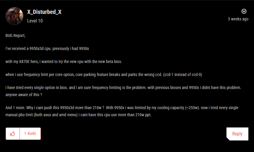

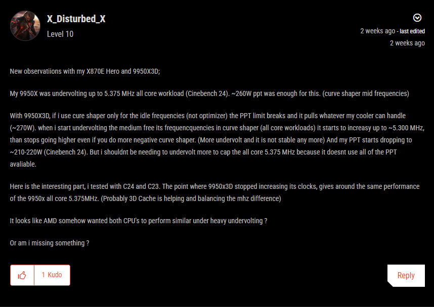

Senin çipte bir de Core parking mevzuları var biliyorsun, nebi per Core yapan bir adam, tek tek cekirdekleri optimize etmiş, bu durum Core parking mekanizmasını bozuyor, daha az verimli kullanıyorsun çipi. ASUS ROG global forumda bu konuyu yazmış da şudur budur diye net bir cevap alamamış. Öyle bir şey yaptıysan aklında olsun, son videosunda açıklamıştı o mevzuları.
Bir cache 3D diğeri değil. Core parking ana mantığı O, uykuya alıyor diğer Ccd'yi, BIOS'tan tek tek per Core uğraşırsan mekanizmayı bozuyor, Windows yanlış Ccd'yi uykuya alıyor ya da bir o ccd bir bu ccd yapıyor, saçma sapan bir şey yani sonuç olarak.

2 ccd çipler için incelersiniz.

Evet hocam inceleyeceğim teşekkür ederim. Nebi hocamın videoyu izlemiştim. Ancak onun dediği ayar bende zaten açıktı. Tek Ccd'ye düşürme olayını, yani sürekli halde 8 çekirdekmiş gibi kullanmıyorum sadece. Core Parking'i yüklü olan oyunlarımda kontrol ettiğimde doğru olan Ccd'ler çalışıyor diğerleri beklemeye alınıyordu.

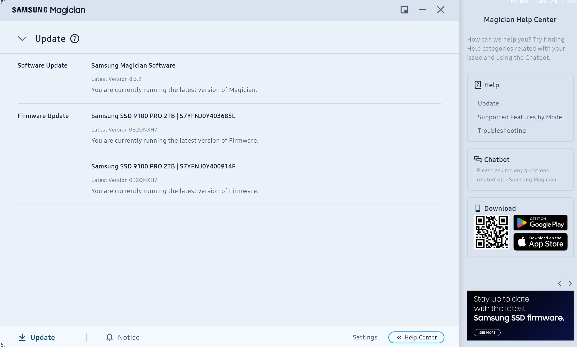

SSD'lerin M.2 Firmware güncellemesi var mı, onları kontrol ettin mi? Bir de monitörün G-Sync Adaptive-Sync özelliğini tamamen kapatıp dene istersen, DP kablosunu farklı GPU ya da monitör çıkış portlarına takıp bir bak. @EJDER

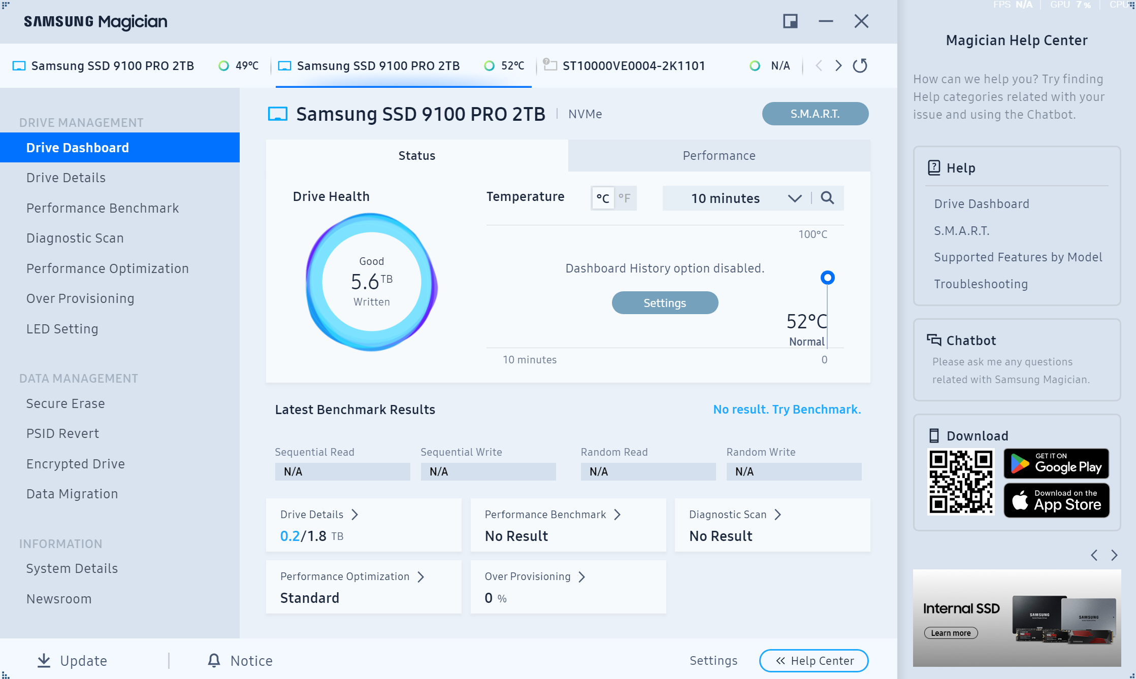

M.2'lerin firmware güncellemesi yok. Gene ekran görüntüsü paylaştım. Benim gözümden kaçan bir şey var mı diye.
