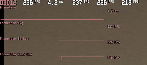

R6 pingsiz özel oyun
Normal oyun
Pingim 40-70 arası dolandı. Şu an için Rainbow gayet akıcı çalışıyor. Gelelim diğer sorunlulara.

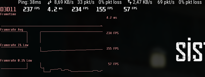

PUBG:
Pingim 38-52 arasında dolaştı, %1 ve %0.1 lobide çok düştü, arada da ufak %2lik pkt loss yaşadım ama genel olarak akıcıydı.

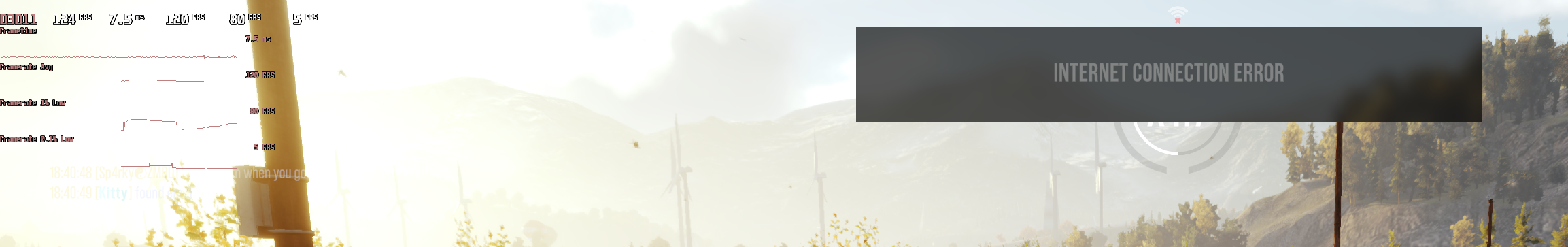

Gelelim daha da sorunlu olan Apex'e. O çok daha kötü durumdaydı, hem stutter vardı hem de sistemi 1-2 saniyeliğine sesler dahil kitliyordu.

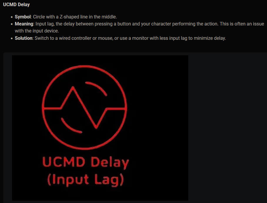

1 kere takıldı, geri kalan oyun akıcıydı. Apex'te genel olarak takılma sebebi ping'den kaynaklanıyor ki öyle de oldu, tekleme sırasında sağda ping hatası verdi. Bir kere 2 saniyeliğine takıldı ve onda da şu uyarıyı verdi:
Bu sistemle alakalı bir hata ama 15 dakikalık oyunda 1 kere vermesi dert değil diye düşünüyorum.

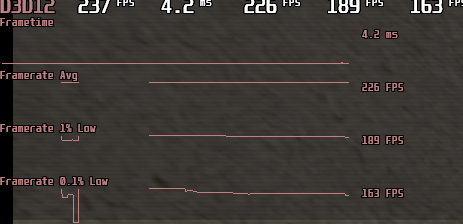

Test etmek istediğim son bir oyun var, o da CarX Street. Çünkü onda da bayağı drop yiyordum.
Genel olarak akıcıydı fakat yine internet yüzünden drop yemeye başladım. Diyebilirsiniz ki senin asıl sorunun internet kaynaklı, fakat 3 gündür internet hatası vermeden drop yiyordum.

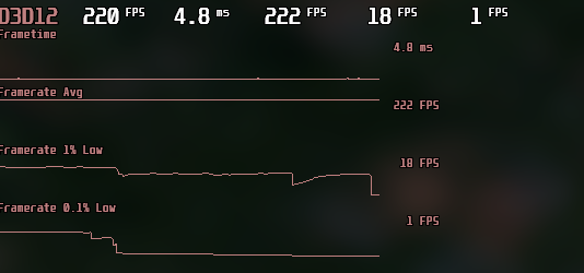

Şu an PUBG'de ping sorunu olmadan teklemeye devam ediyor oyun. Limit de işe yaramıyor kafayı sıyaracağım galiba
Hocam uzun uzunca verdiğim temiz kurulum adımını bir ara deneyin, temiz format attım diyorsunuz ama dediğim şekilde ilerleseniz önemli driverları mesela Windows güncellemesine bırakmamış olacaksiniz. BIOS da default kalır ince ayarsız düzgün çalışması beklenir. Harici olarak Furmark testine baktım Hotspot falan normal duruyor, ama tabii bu testler oyundaki durumu tam yansitamiyor. MSI Afterburner ile GPU CPU kullanim sıcaklık, frametime ve %1 low değerlerini gostererek oyun videosu çekebilirsin. O takılma anlarında frametime peak mi yapıyor, isinma mi oluyor görmüş oluruz. Günün sonunda farklı bir ram ve ekran ile sistemi test etmeniz gerekecek gibi duruyor.
Buyrun hocam. Sıcaklıktan mı oluyor acaba? Yarın gelecek sıvı soğutma, ondan sonra da bi bakmak lazım.
