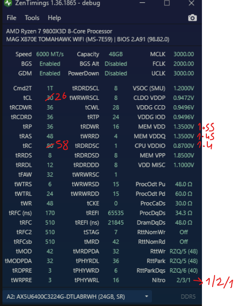

Kim bilir hangi timingi yapamıyor 24 m-die :D Şimdi zorlayabilirsin o halde, diğer alt zamanlar çok da önemli değil, hatta gdm disabled bak vereyim sana tekrar cl26 versiyonu.
8000 2:1 mod da deneyebilirsin o hazır profillerden ekstra, ama çok da bir şey fark edeceğini sanmam açıkçası. 6000 daha iyidir oyun için muhtemelen.

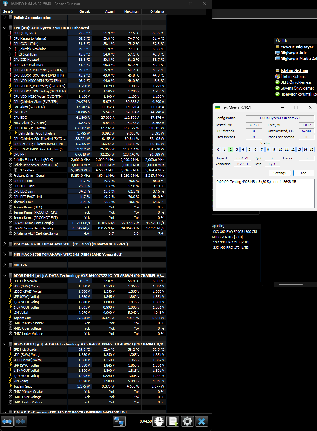

Dediğiniz gibi TestMem5 ile test ediyorum, RAM sıcaklığı biraz fazla değil mi? Yavaş yavaş artmaya devam ediyor.
Nitro 1-2-1 böyle tekrar bak bakalım. GDM Disable/Enable deneyebilirsin, testmem5 ile ryzen3d profil test et, programı 1 kere ac pc restartla hata düzelecek. HWiNFO sensörler ile RAM+CPU sıcaklık sensörleri paylaşırsan iyi olur aralıklı.
Ayarlardan sonra oyunlara girip test ettim yine bir şey değişmedi. Kasma, donma ve %1FPS yerlerdeydi.

1.35'de böyleyse CL26 şimdilik askıya alalım, onda +5 derece eklenecektir, problem mi değil ama 65535 hata verdirebilir belki.
@kiymalipide Bunu iyice test etsin 1. saat o halde, sıkıntın ne kaynaklı bilmiyorum. Farklı bir prizde vesaire denedin mi, farklı dp/hdmi kablosu/portu dene. SSD kaynaklı bile olabiliyor yani. Dengeli moda zaten almıştın, igpu falan da kapalı.
@kiymalipide 24'lükler sıcak çalışıyor normal aslında yükseklik durum yok, testte +10 daha fazla, 1.55 verince de +5 daha yükselir testte, oyunda -10 daha serin calısır her acıdan. Sıcaklık 80'e kadar normal kabul edilir hynix'te.
Sadece 65535 hata verebiliyor 60-70 arasında random, o da şans, değişir. Sıcaklık kaynaklı trefı değeri hata veriyor yani.

RAM'i bu haliyle iyice test et hata yoksa faulty RAM değildir. Hata varsa da 65535 kaynaklı olabilir onu 50000 çekip tekrar bakarsın.

RAMler 62 derecede sabitledi kendini gibi, bu sorun yaratmaz galiba dediğinize göre. Hemen bi Furmarkt testi yapayım, değerleri atayım size.

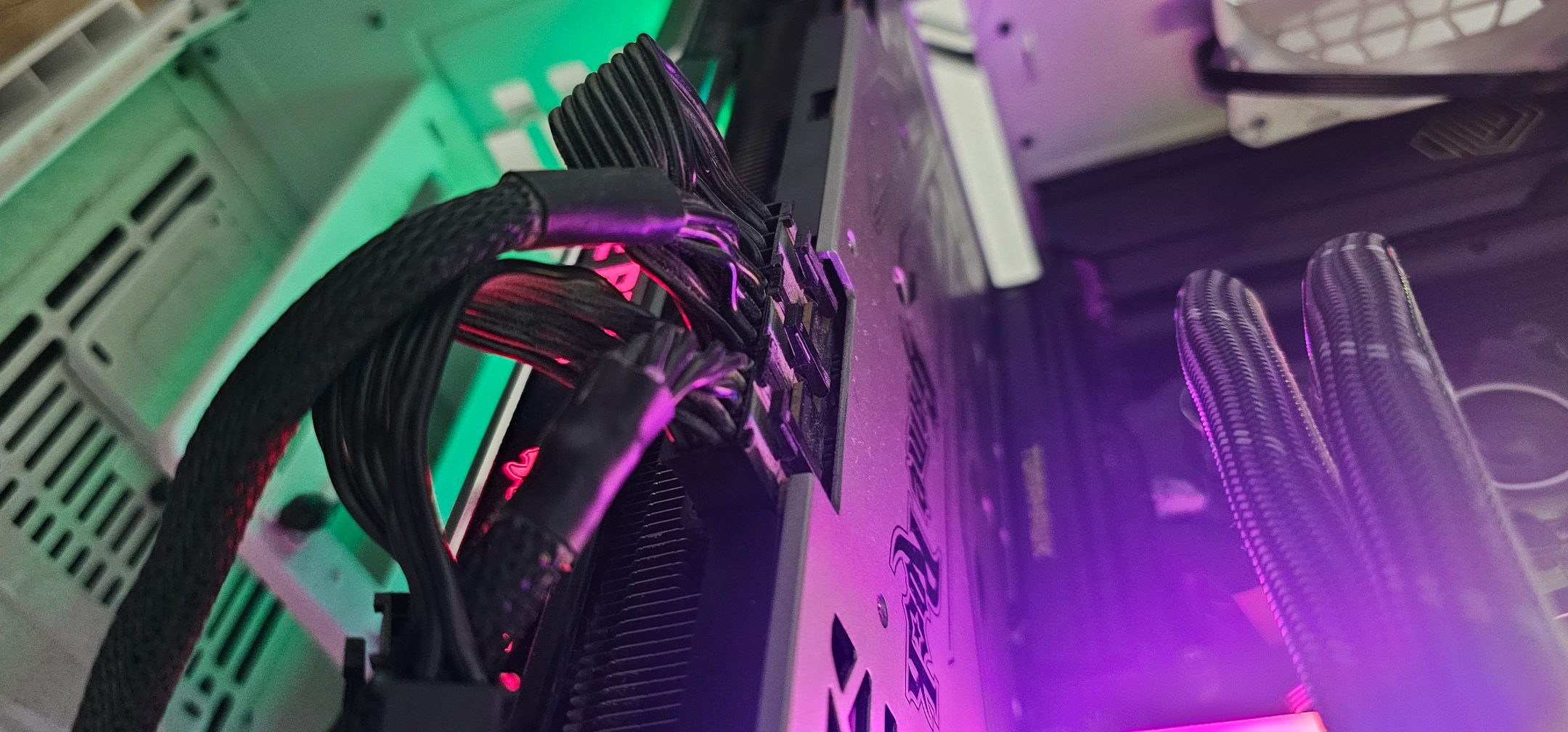

@kiymalipide Power'in neydi, yeterli mi sistem için. 3080 kartındaki 3x8 pini nasıl bağladın, o da stutter sebebi, bir tane 2x8 bir tane 1x8 bağlaman lazım

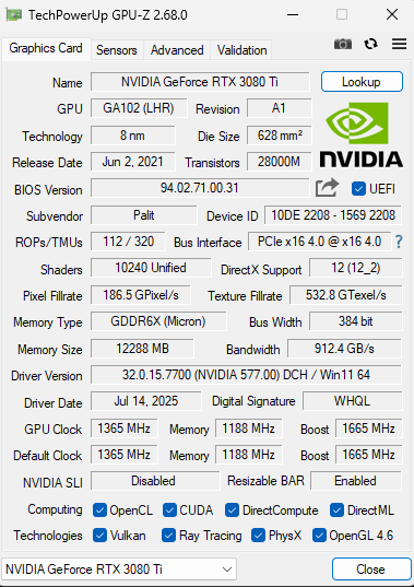

Buyrun hocam GPU-Z ssleri:
Arctic Liquid Freezer ll 360 kullanıyorum. lll Pro sipariş ettim, kargoda şu an. Yarın geldiğinde tekrar bi ısı testi bilgisi veririm. -75'e kadar verdim hocam, voltaj 1.10lara kadar düştü ama bu sefer de sistem kilitleniyordu, sonra -35 yapıp 1.19'a sabitlemiştim fakat ısı yine aynıydı. Sanırım soğutmadan dolayı, zaten Anakart fanları görmüyor, "Fan Control" programıyla manuel olarak çalıştırıyorum.
Eki Görüntüle 196330Eki Görüntüle 196331
Yük altında Furmark'ta kaç watt ve sıcaklık değerleri, board power draw 93w düşük değil mi?

Bu 3x8 pin çoklayıcı ile bağlamak çok sağlıklı değil 2x8 pin olsa hepten sıkıntıydı, şimdi muhtemelen 1x8 ve 2x8 bağlamış oldun başka opsiyon yok zaten.
Hocam PSU Asus Rog Strix 1000w 80+ Gold. 2020 yılında almıştım. Ekran kartı da bu şekilde bağlı

Furmark 1-2 dk yapsın öyle SS paylaş istersen daha doğru olur.
