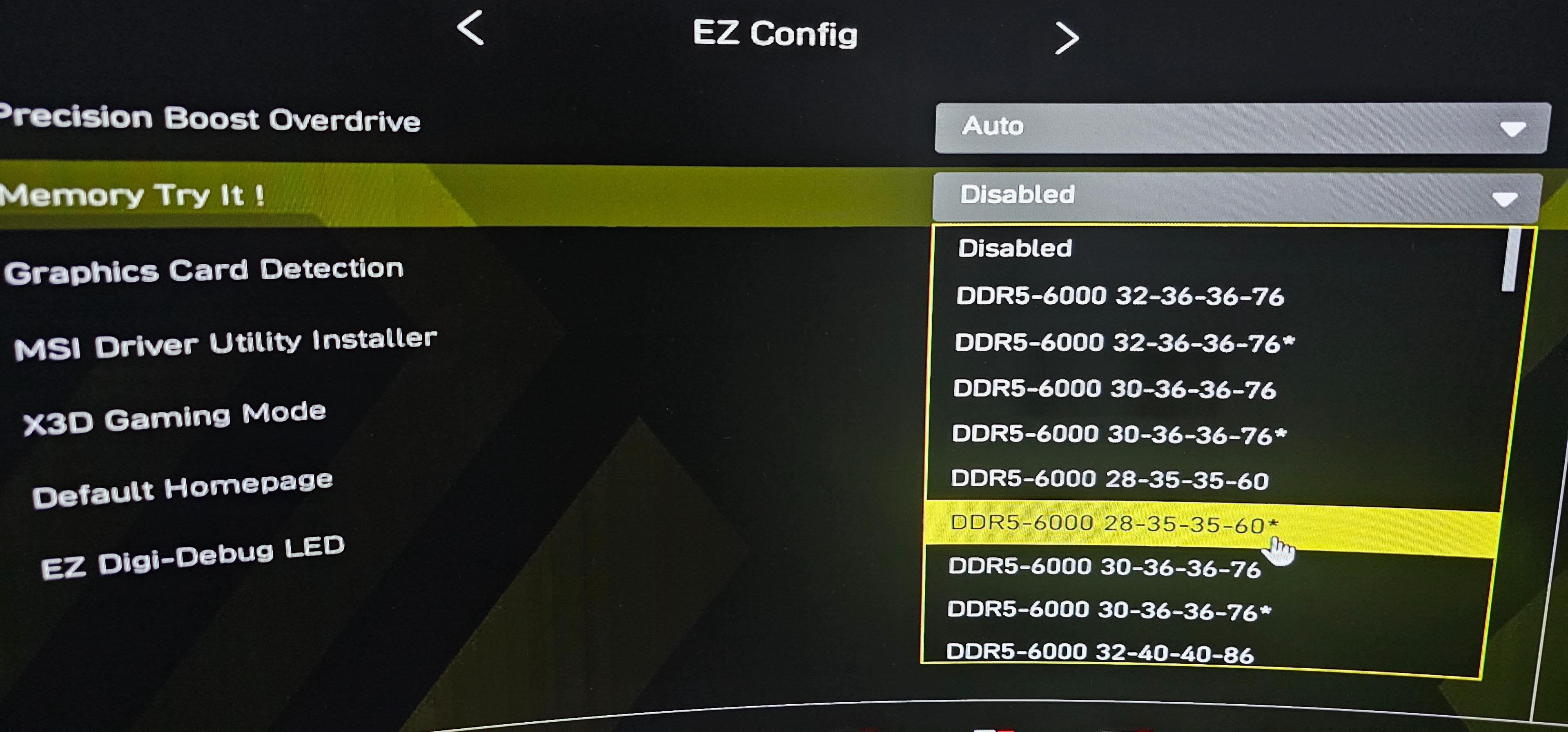

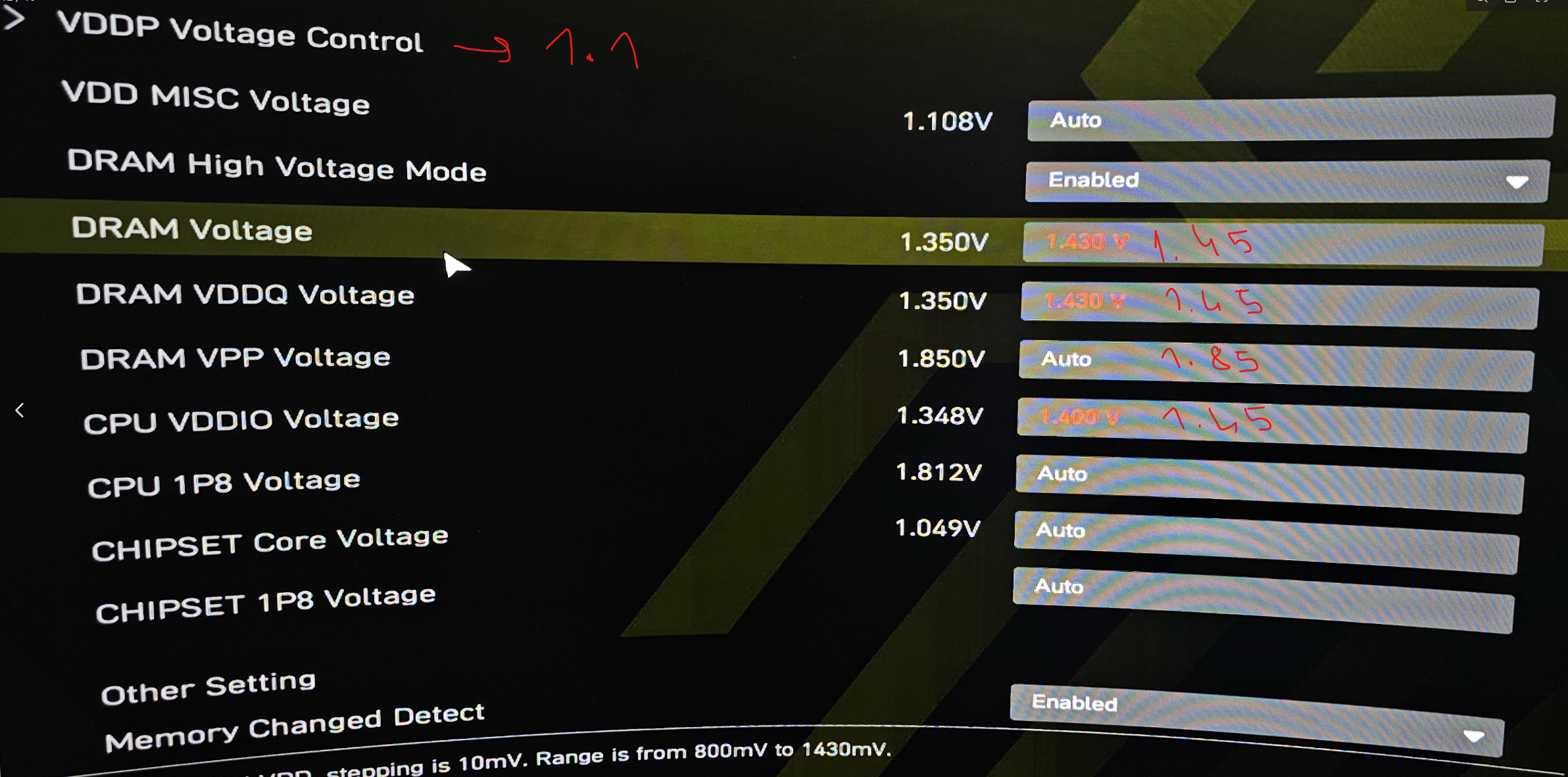

6000 cl28 aynı voltajlarda böyle bak tekrar fclk 2000 kalsın uclk=mclk gear down auto kalsın @kiymalipide soğutucu vıdaları aşırı sıkmadın değil mi o da bu tarz boot problemı yapar ya da sokette bent pin falan var mıydı
tRFC 500
twrrd 4 olacak 6 değil
1.45 VDD VDDQ VDDIO kalabılır bu sefer @kiymalipide
Nitro Enable Robust Enable rx-2 tx-3 control-1 8x 8x olsun @kiymalipide
SoC 1.29 ver amd overclock seçip

Normal sıktım hocam. O sorun olsa normalde de boot etmezdi. Şöyle hazır ayar var onları denesem olur mu peki?
VDDP 1.1 bak ıstersen VDDG CCD IOD 1.05v bak @kiymalipide
Bunu bir dene.

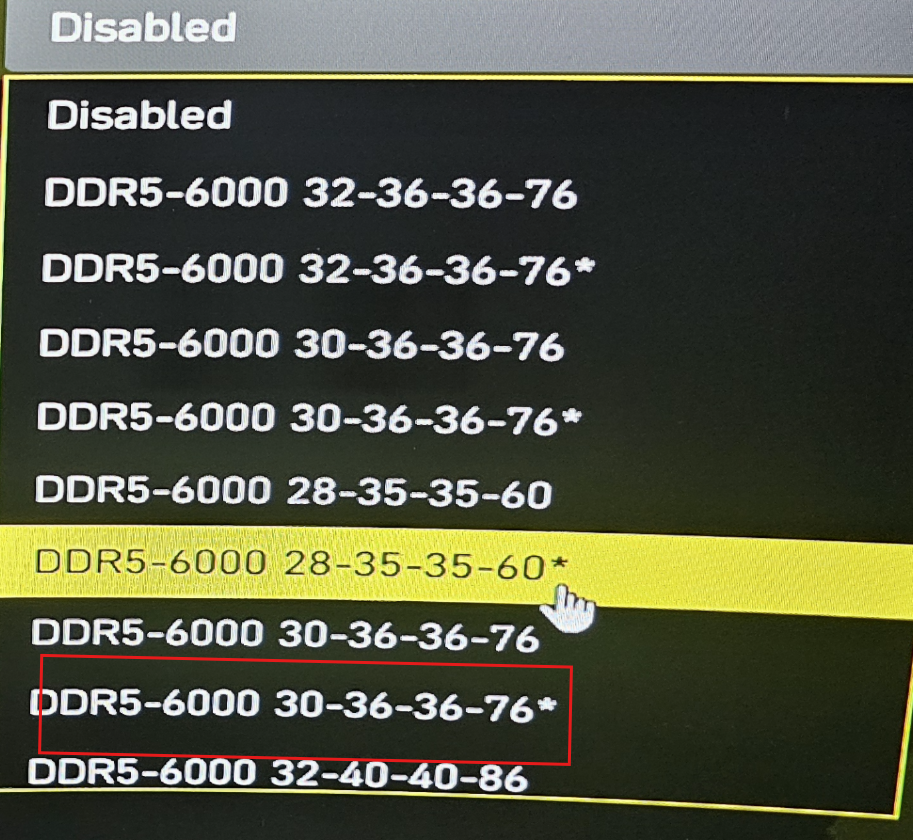

Neden boot etmıyor anlamadım etmesı lazımdı
İşaretlediğiniz ile boot etti.

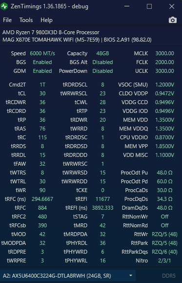

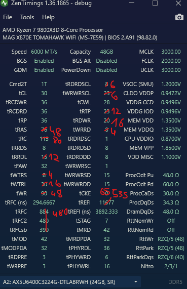

ZenTiming sonuçları bu şekilde hocam @Ayhan Dönmez
Eki Görüntüle 196311
Oyundaki kasma ve takılmalar hâlâ devam ediyor. Galiba sorun RAM'de değil ya.

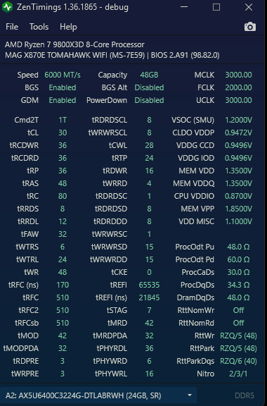

Ustune bunları dene voltaja ellemeden
65535 tREFI 480 tRFC
tRC 84 olsun 80 yerıne

Hocam verdiğiniz değerler ile boot olmuyor sistem, A6 kod veriyor.
