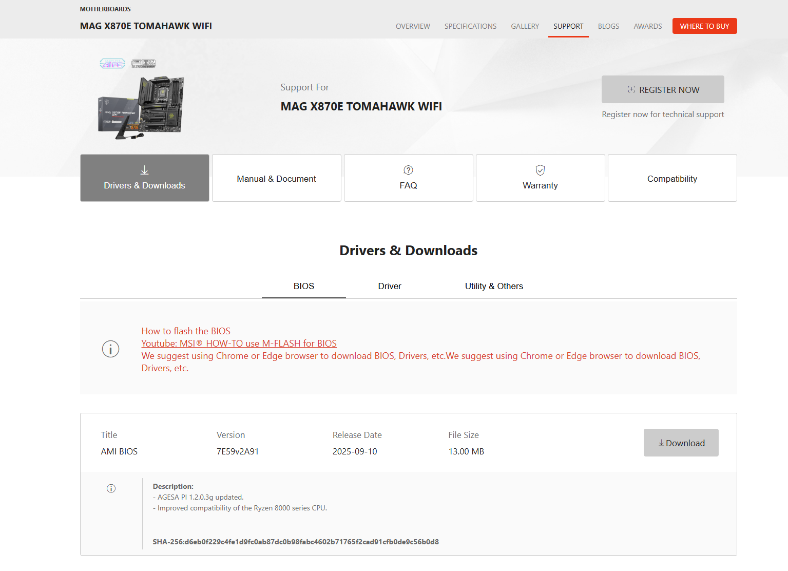

@kiymalipide Bu adımları hallettikten sonra bu drive linkindeki güncel ZenTimings SS istiyorum senden, burada net her şey görünüyor görmemiz gereken. Defender hata verirse devre dışı bırak ya da izin ver bu programa, bu programı kara listeye aldı defender. Winring0 kullandığı için.

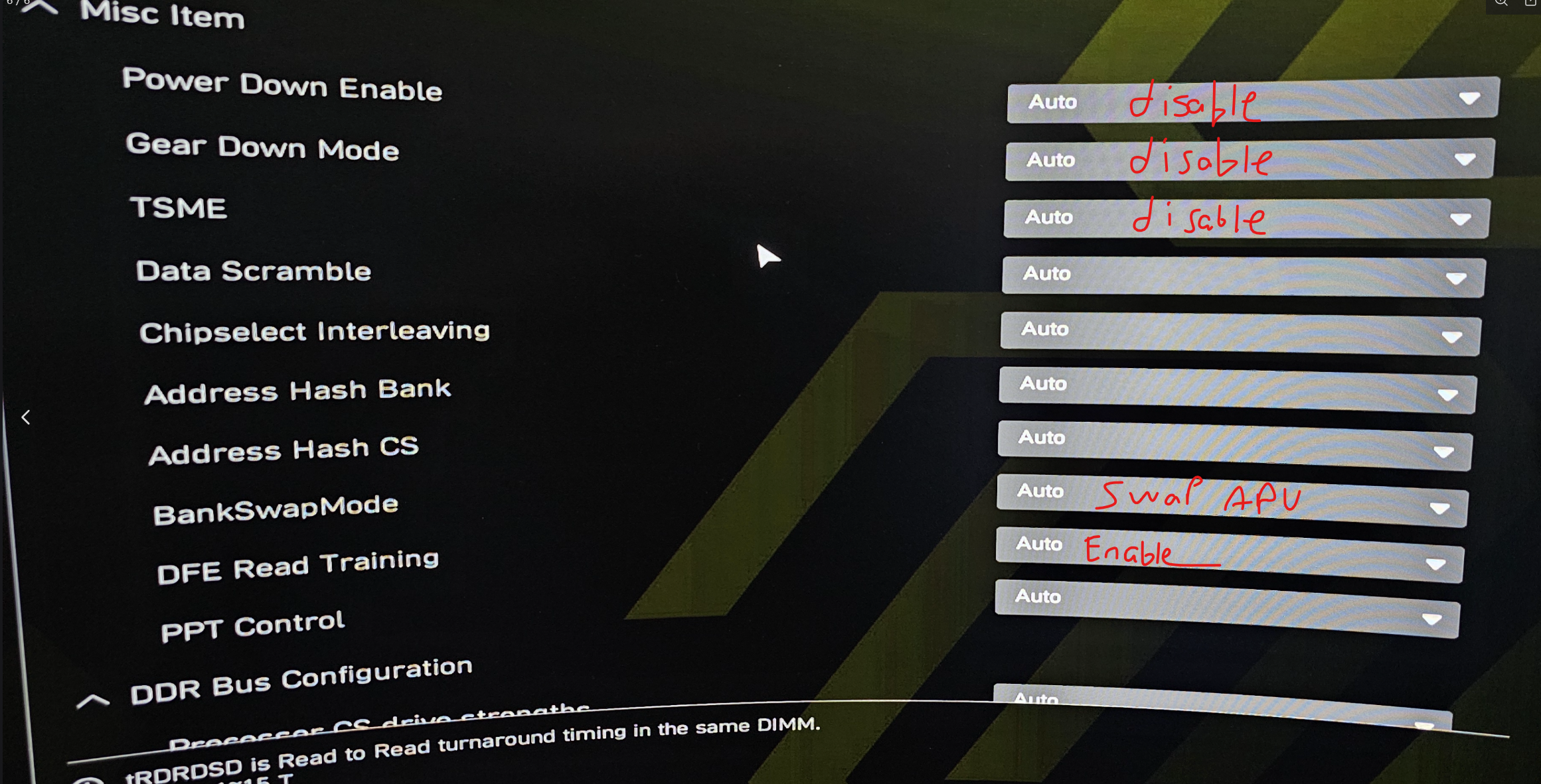

Bu ayarların hepsini 2x24 kit ile denemen gerekiyor, A2-B2 soldan 2. ve soldan 4. slotlara takılcak sonrasında bunlar uygulanacak. Bahsettiğim kapatman gereken ayarları BIOS'tan kapat, c-state enable kalabilir, otosu enabled olmalı onun ve nihai yerine dengelide kalacak Windows. Bu ayarları uygula RAM için.

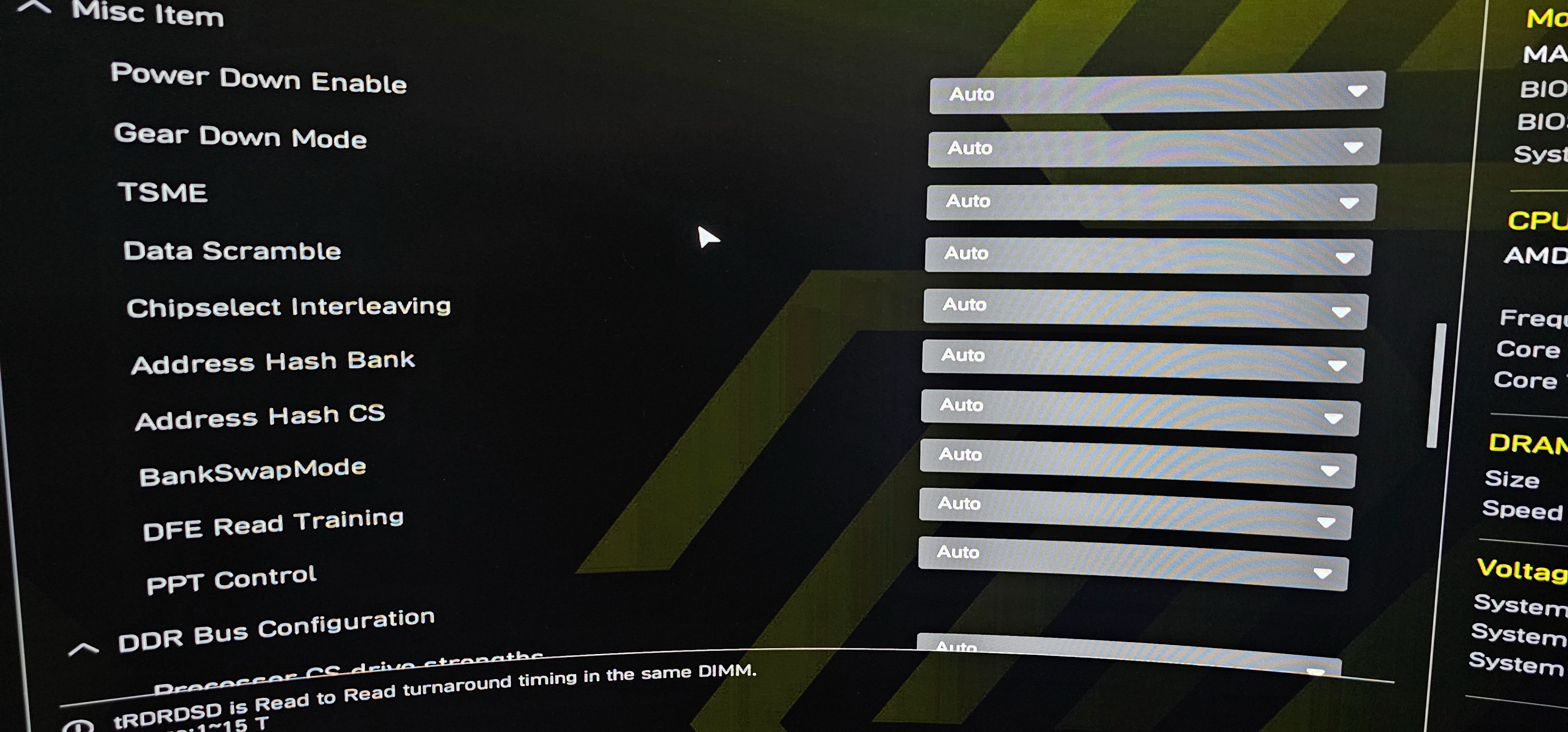

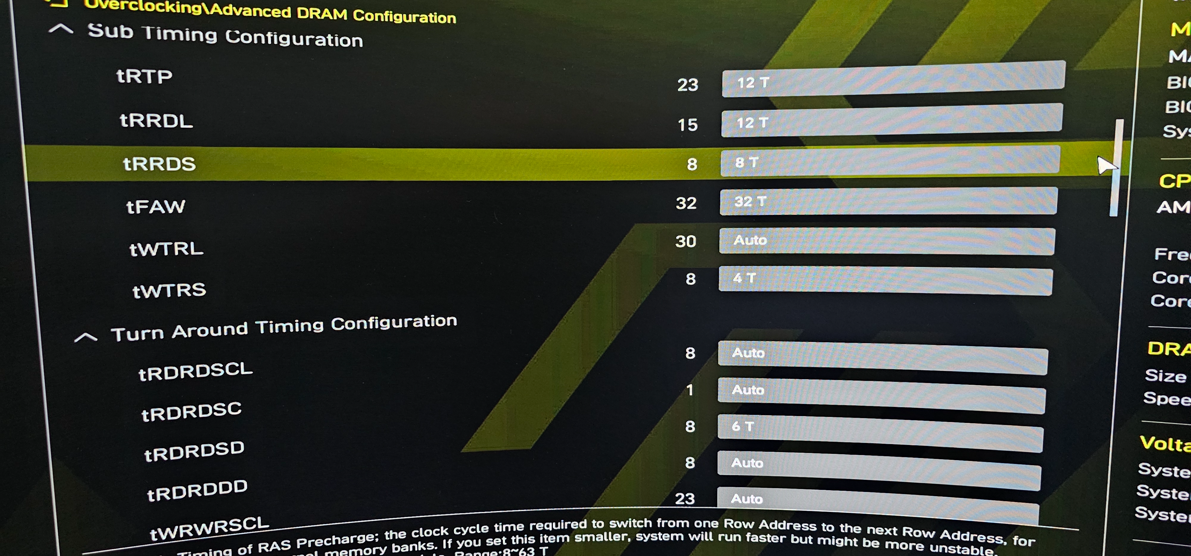

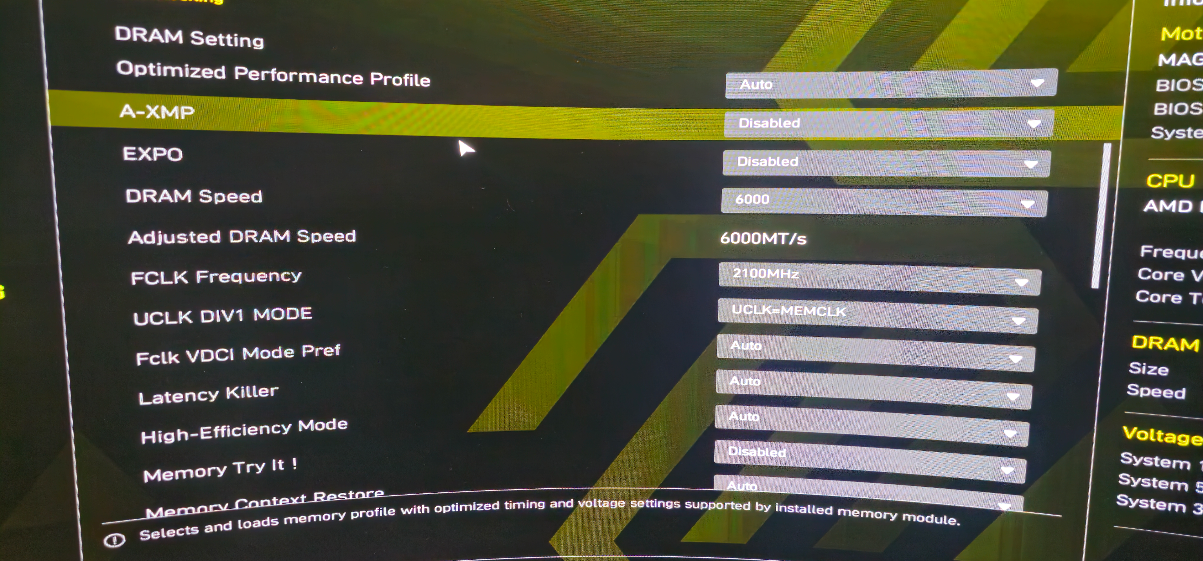

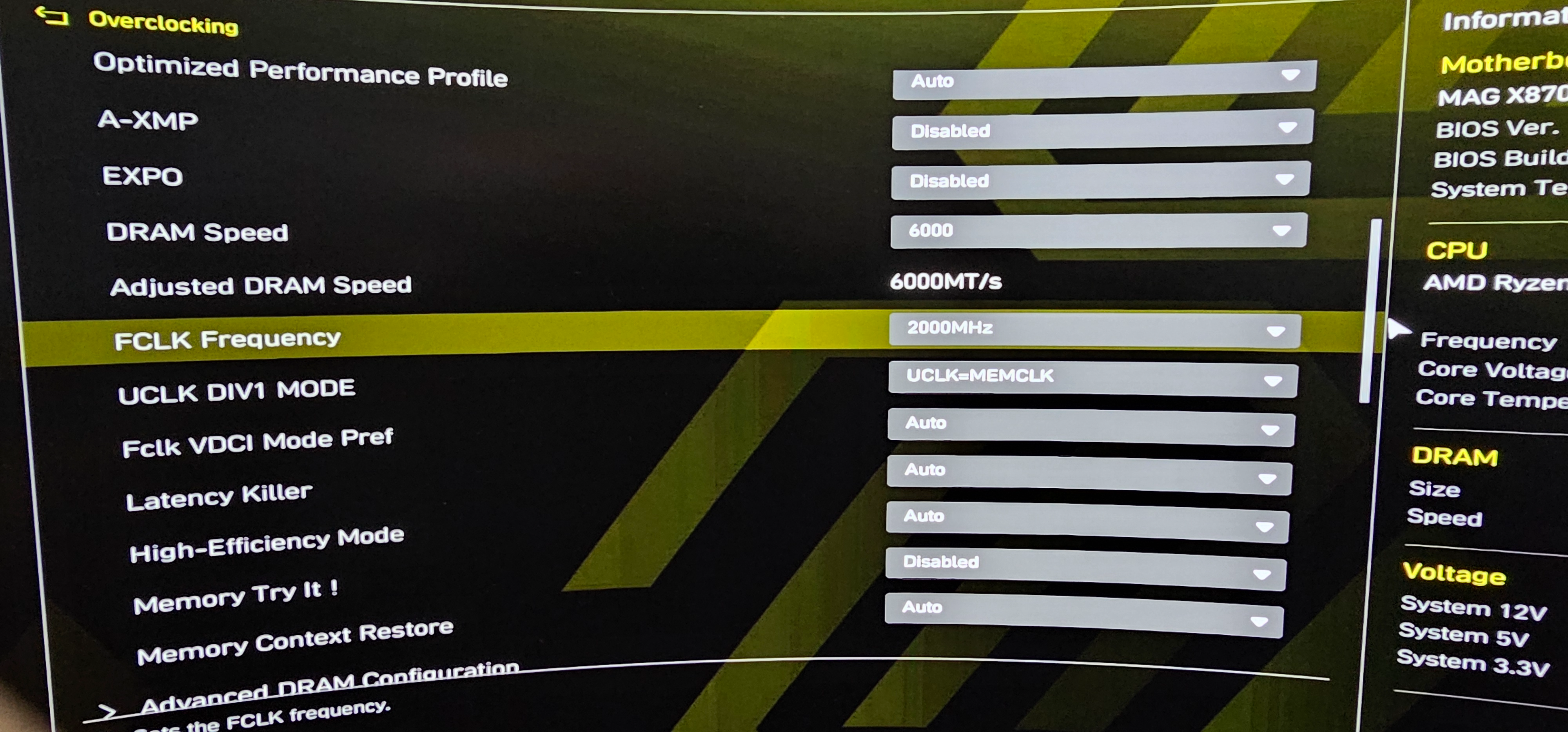

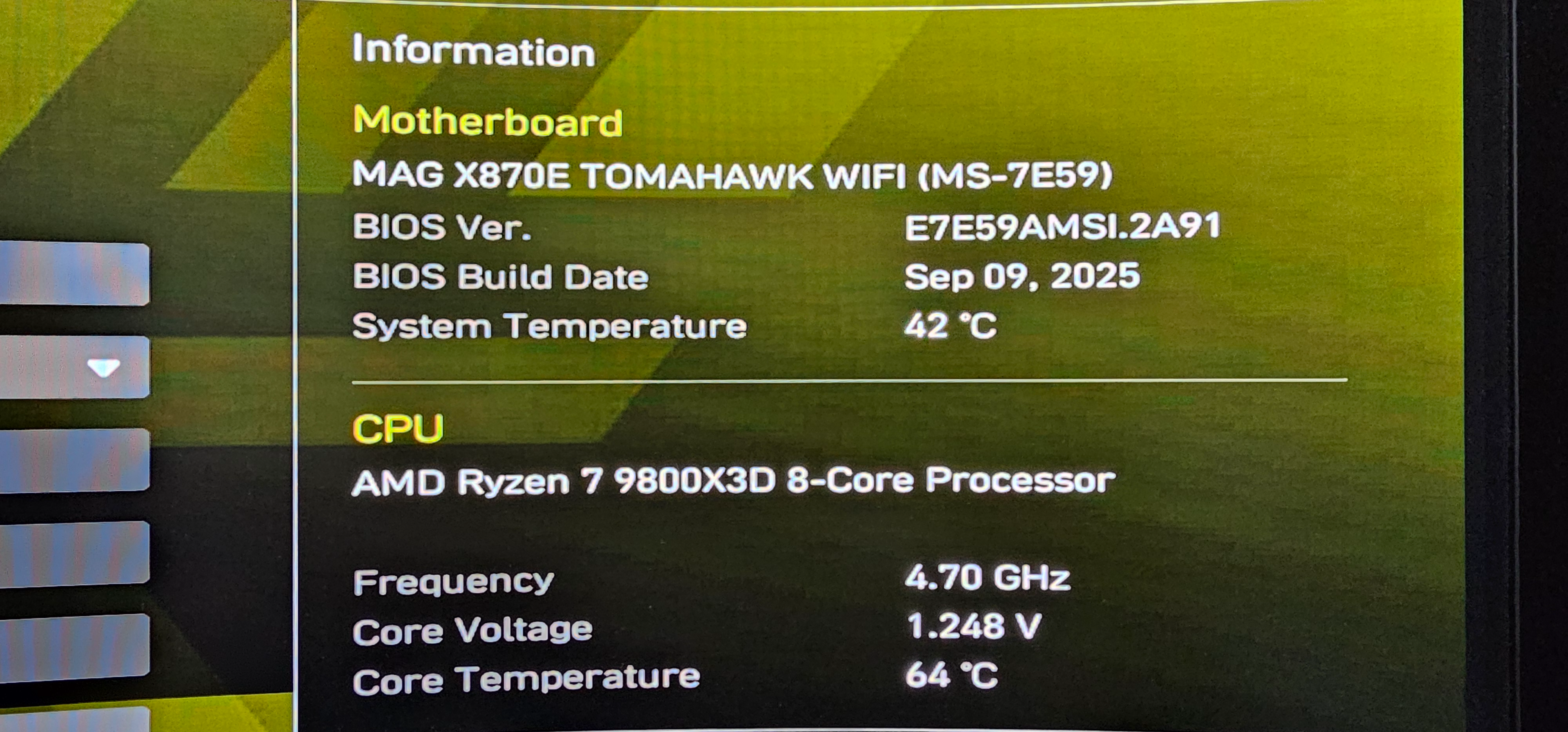

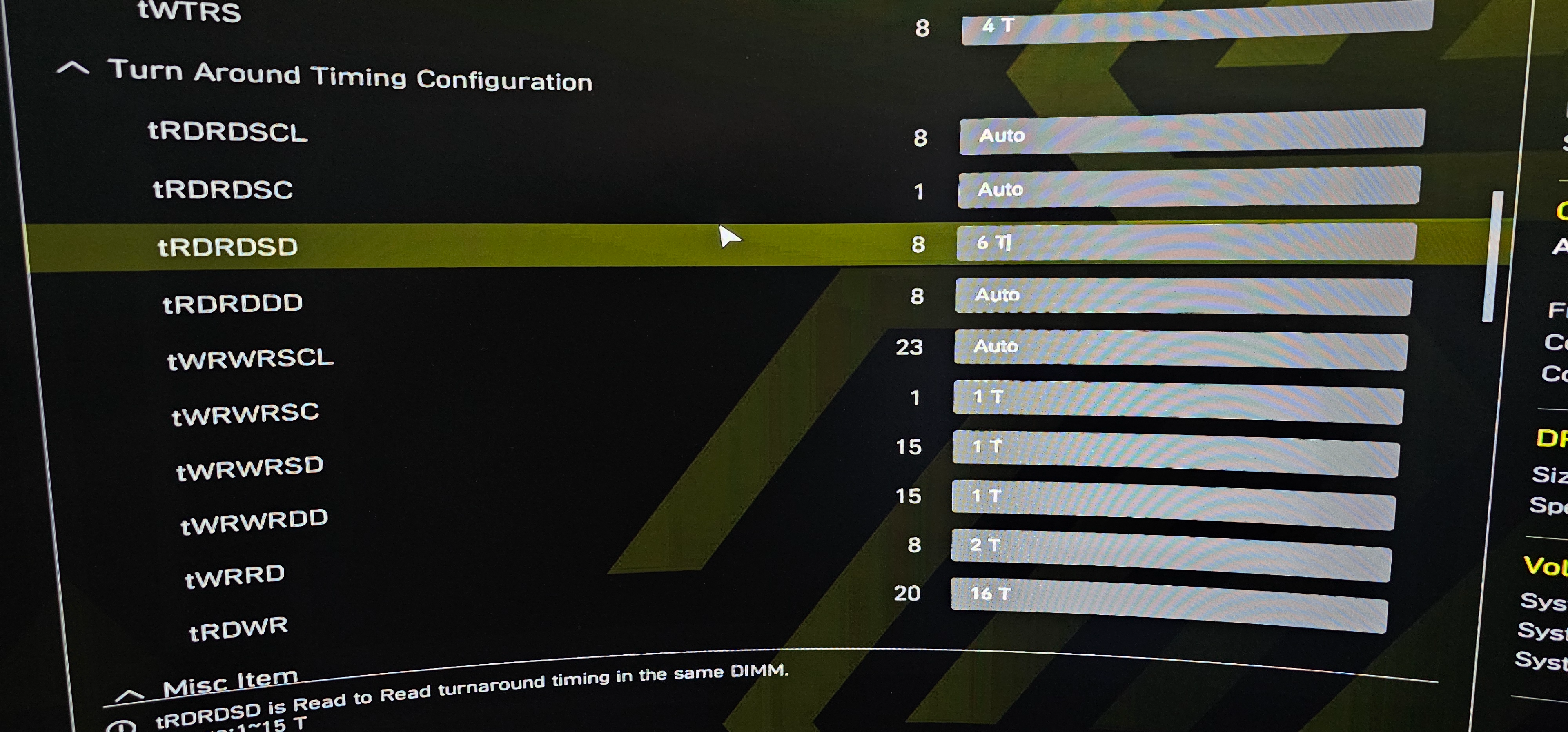

Hocam ayarların hepsinin yerini bulamadım, bazı terimler farklı sanırım. Görüntüden karşılığını söyleyebilir misiniz?

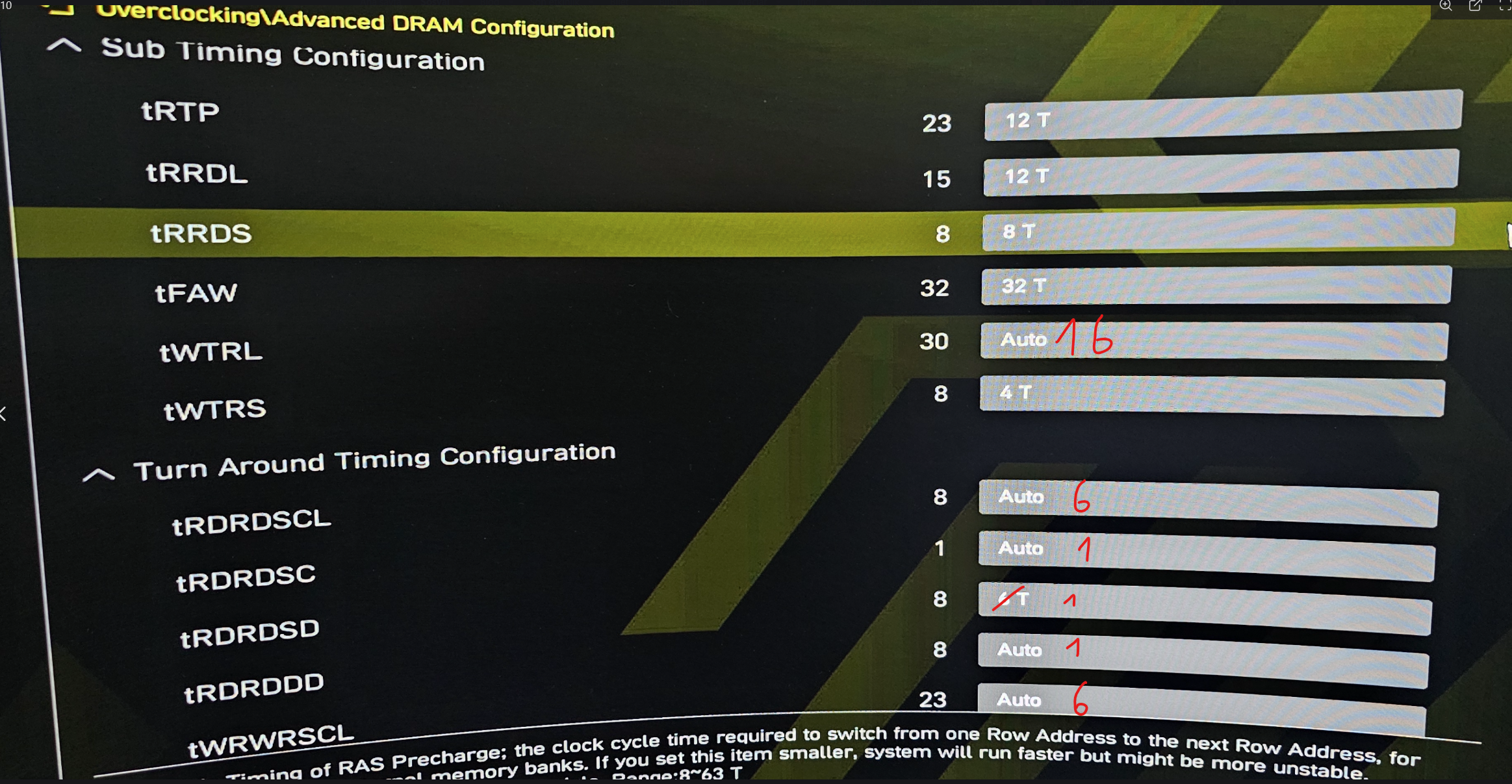

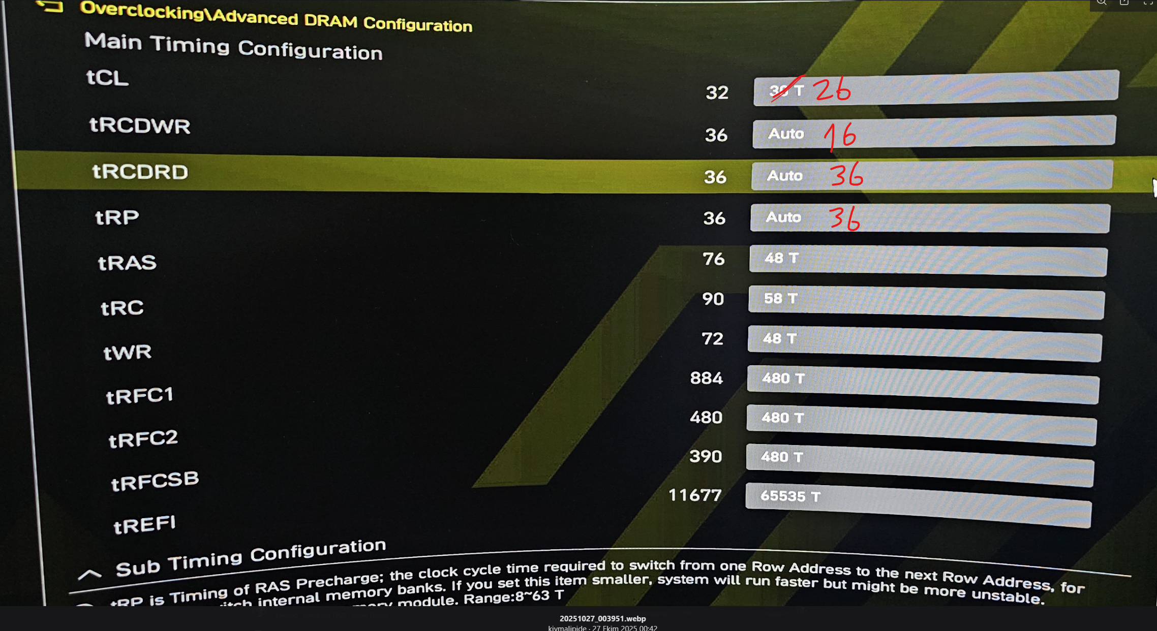

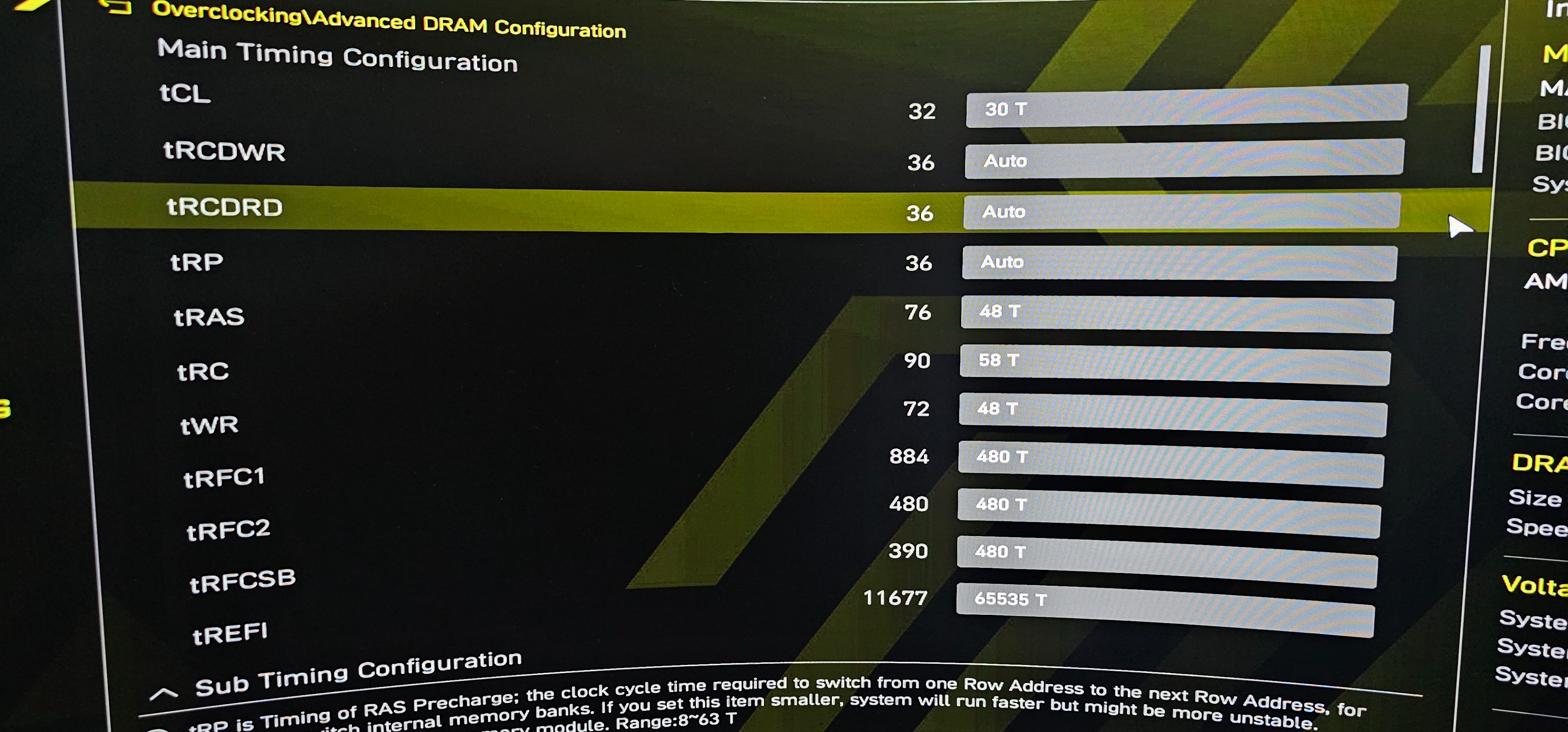

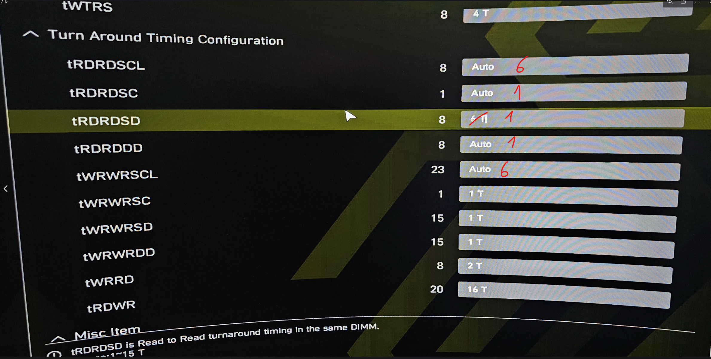

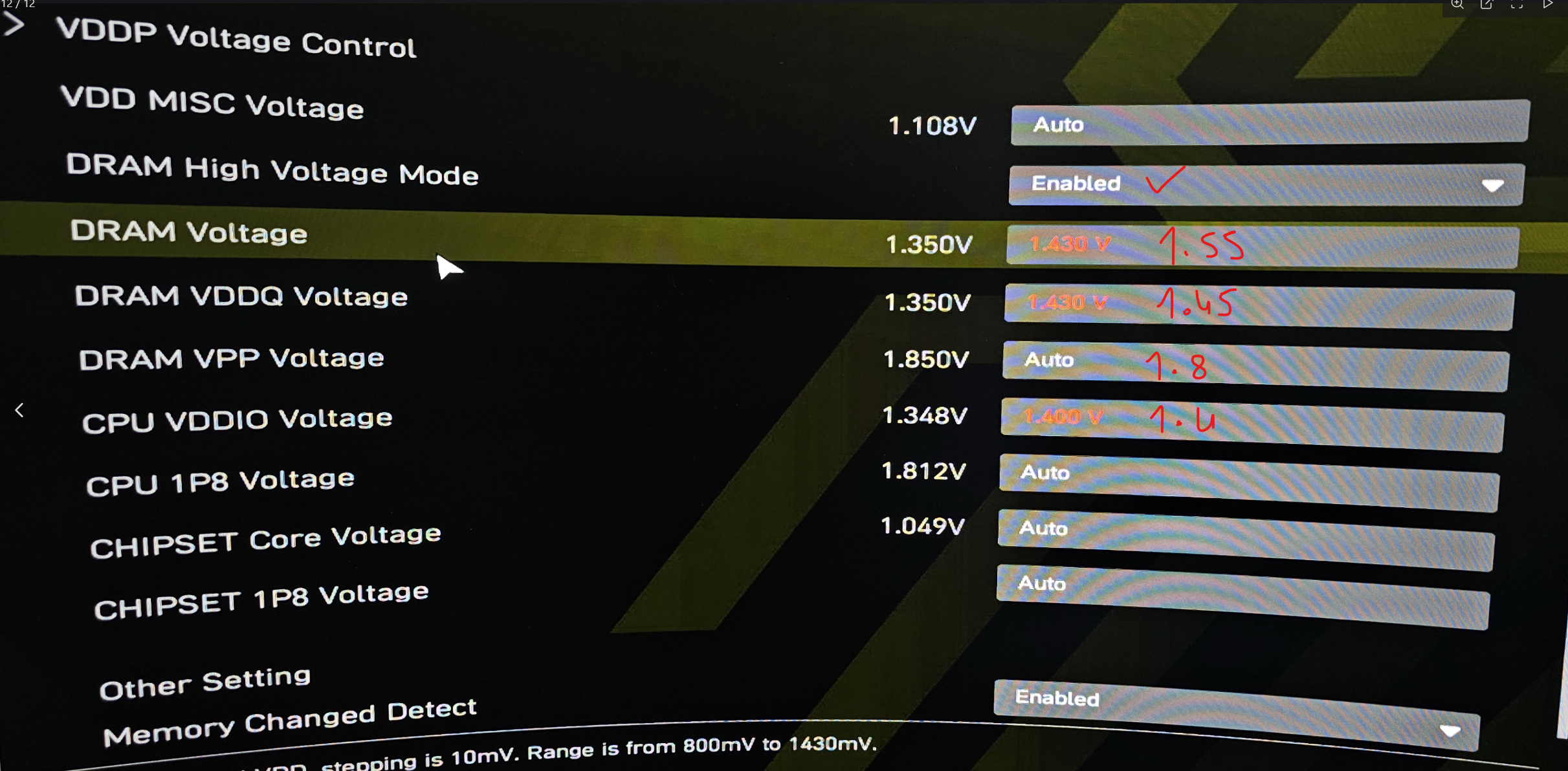

@kiymalipide Yaptığın ayarlara ek olarak CL kısmını 30'dan 26 olarak değiştir. High voltage mode aç, sonrasında DRAM VDD kısmına 1.55, VDDQ kısmına 1.45, VDDIO kısmına 1.4 yaz. Voltaj kısmını böyle güncelle 1.4 olmasın üçü, ayrı ayrı bu dediklerime güncelle. Sonrasında Nitro kısmını birebir geçir, lokasyon ve ayarlar birebir aynı Nitroda.
Advanced-AMD Overclocking-DDR Options-Nitro Settings Nitro-Enable Robust-Enable Rx-1 Tx-2 Control Line-1 Rx-Tx Burst-8X/8X

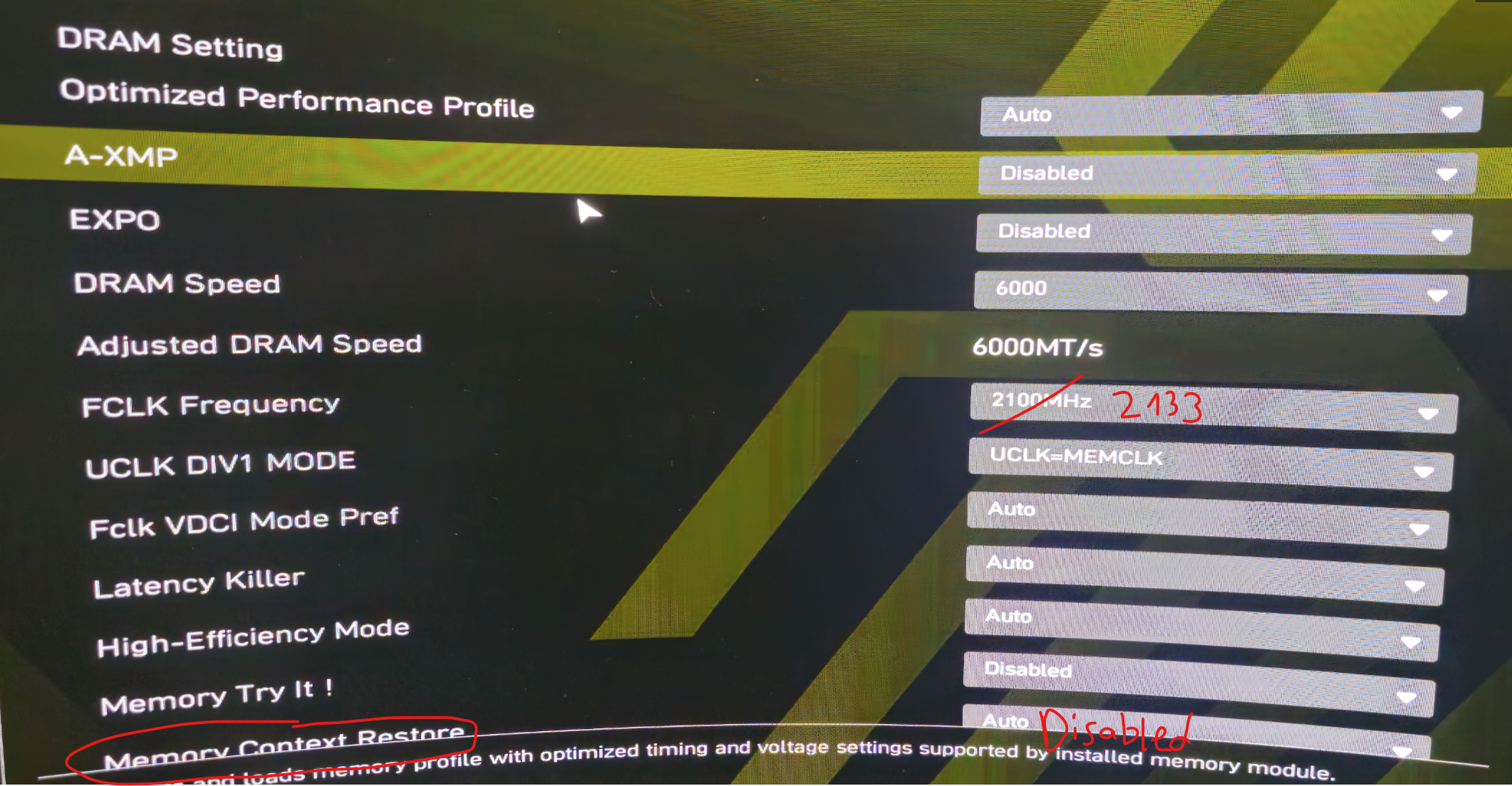

FCLK eğer çipin açabiliyorsa 2200 yapabilirsin, 2133 kalabilir ilk etapta. SoC voltaj, dram vdd-vddq-vddio hepsi aynı yerde, onları bulursun, hvm de aynı yerde, high voltaj mod açıp gireceksin değerleri. SoC voltaj için 2 seçenek var, override seçme diğerini seç amd overclock olanı, oradan 1.26 yaz.
BT/Wi-Fi BIOS içerisinden kapatılacak, iGPU kapatılacak, Global C-State auto ya da enabled kalabilir. PBO-Advanced PBO Limits- Motherboard Curve Optimizer-All Cores -15 dene ilk etapta, sonra ilgilenirsin o kısımla. Windows güç planı nihai performans yerine dengelide kalacak. Bu ayarlar sonrası ZenTimings attığım sürüm SS atarsan iyi olur, değerleri görürüz. OCCT CPU+RAM Large+Extreme test 30 dk edebilirsin.

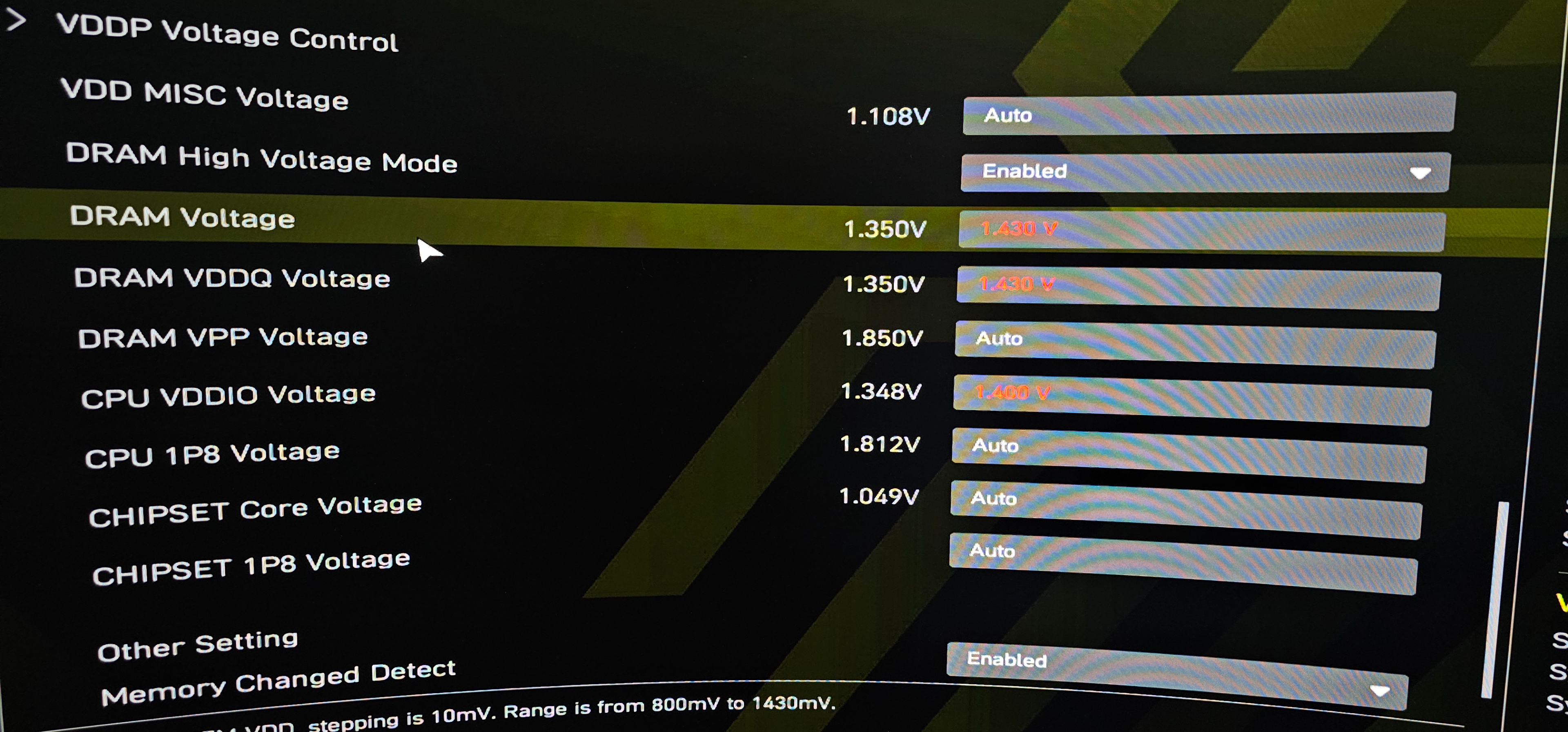

Hocam VDD kısımlarına maksimum 1.430 verebiliyorum, 1.55 maalesef kabul etmiyor, 1.430 kalsın mı?
High voltaj mod enabled iken izin vermesi gerekiyor neden öyle? RAM'de PMIC kilidi mi var acaba, 1.55 vesaire verilmiyor mu?
Bug vesaire olabilir, biraz uğraşsana o kısımla. 1.45 1.5 falan verebilmen gerekli DRAM VDD kısmına. VDDIO'ya 1.55 veremiyor musun mesela deneme amaçlı. Sonuç itibariyle VDD 1.55 VDDQ 1.45 VDDIO 1.4 kalsın ama.
@kiymalipide Normalde böyle verebilmen gerekiyor. BIOS güncel mi?
Tekrar denedim oldu. Galiba bug oldu ya
Bu ayarları bir geçir, Nitro timing voltaj hepsini, sonrasında teste al, 65535 ve 480 tRFC kaynaklı belki hata alabilirsin, testte ısındığı için oyuna göre +10 derece en az, sebebi o. Onları normalde 50K ve 510 falan verirdim de, vermişken tam değer vereyim dedim.

Test için OCCT yerine Testmem5 daha iyi olabilir, onun linkini bırakayım, settings kısmından Ryzen3D profil seçeceksin sonrasında test başlatacaksın ama ilk açışta hata veriyor, PC resledikten sonra düzeliyor. Bir de ilk etapta Memory Context Restore ayarı da devre dışı kalsa iyi olur, sonrasında auto yaparsın onu geri, hızlı açıp kapanır sistem.
https://github.com/CoolCmd/TestMem5/releases/tag/v0.13.1 Ryzen 3D Profil settings kısmından ayarlayıp testi başlat. HWiNFO sensör yanda açık kalsın RAM+CPU temp. için. İlk açışta hata verdikten sonra PC resleyip tekrar açman lazım, sonrasında hata vs. vermiyor.

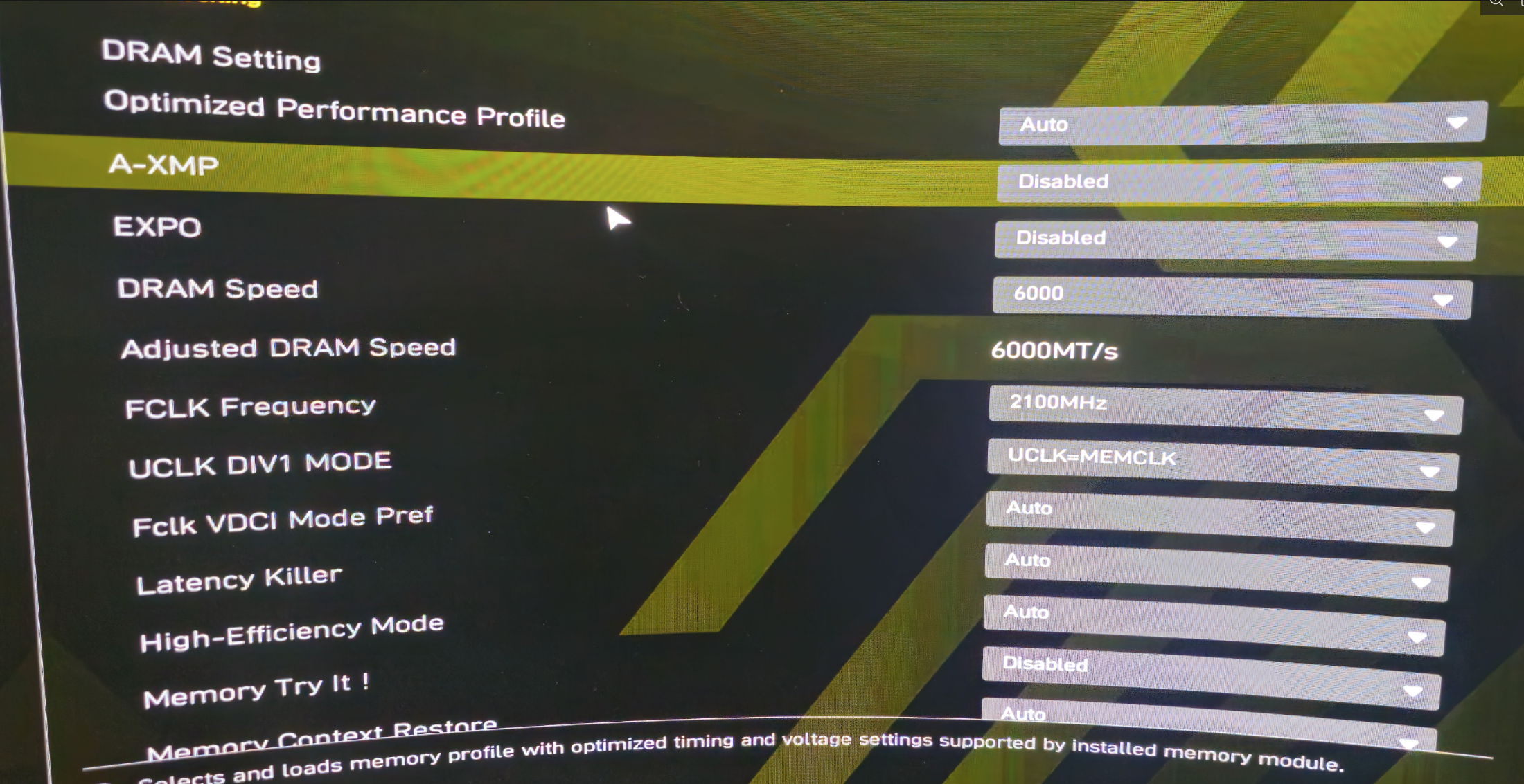

Hocam bilgisayar açılmıyor maalesef. 00, 0d ve 68 kodlarını verdi anakart. Görüntü gelmiyor hiçbir sekilde.
