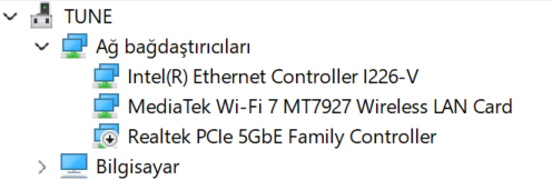

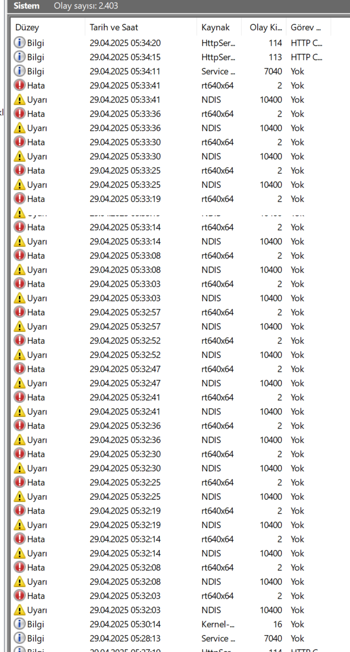

Merhaba,
Uzun uğraşlar sonucu sorunu çözdüm diyebilirim. Öncelikle sorunun ram, ekran kartı sürücüsü vs. den kaynaklanmadığını gördüm.
Modeme uzak olduğum için anakartın dahili Wireless "MediaTek Wi-Fi 7 MT 7927 Wireless LAN Card" adapörüyle internet bağlantısı sağlıyordum ve Ethernet portum boştaydı.
Valorant'a girdiğimde ise Ethernet adaptörüm bıraktığım görselde de görebileceğiniz gibi hata vermeye başlıyor ve bunun sonucunda drop sorunu yaşıyorum.
Bende aygıt yöneticisi üzerinden yine bıraktığım görselde görebileceğiniz gibi "Realtek PCIe 5GbE Family Controller" aygıtını devre dışı bıraktım ve oyuna girdiğimde aygıt artık hata veremediği için drop sorunum çözüldü.
Fakat Ethernet kartının neden böyle bir hata verdiğini anlamadım ilerde kablo ile bağlantı sağladığımda yine buna benzer sorunla karşılaşır mıyım? Anakartın Ethernet portunda donanımsal bir sorun mu var yoksa sürücüyle alakalı bir sorun mu yaşıyorum. Bu sorunu yaşayan başka biri var mı?

Bu hatayı ve yaşadığın sorunu ayrıca anlatıp başka bir konu açarsanız daha iyi olur.
Maalesef bu konularda bilgim yok. Ama basit bir şekilde sürücü hatası da olabilir. Anakart sitesindeki sürücüyü yüklediysen, sürücüyü aygıt yöneticisinden silip sadece Windows'un yüklediği sürücü ile de deneyebilirsin. Bazen garip şekilde güncel sürücü değil de, Windows'un yüklediği uyumlu eski sürücüler iyi çalışabiliyor.
