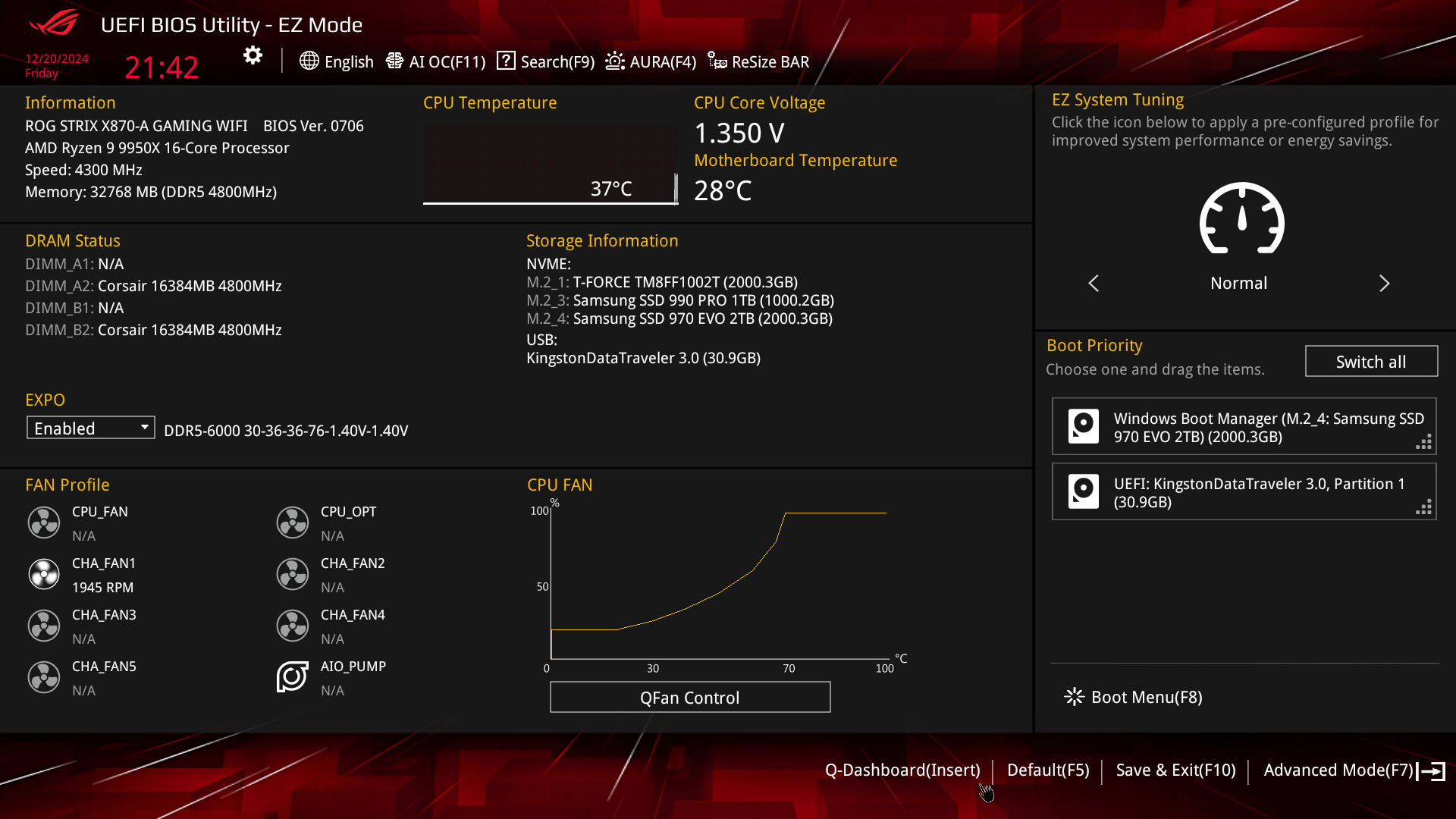

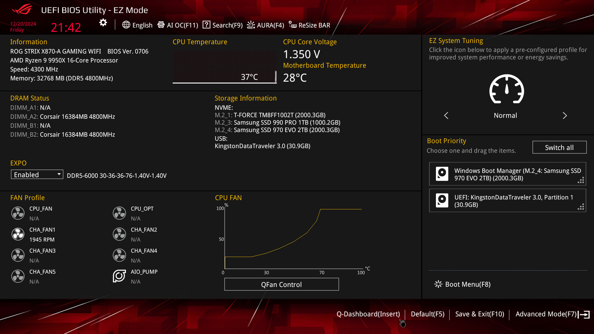

F5 ve F10 kısayol tuşları, BIOS Easy Mode:
Clear CMOS yapılamıyorsa buradan stok ayarlara çekecek. Integrated Graphics kapatılmak zorunda, format stok ayarlarda iken atılacak. 2x24 EXPO açılıp format atılırsa sistem dosyalarını bozacaktır. 1 gün kullanır, 2 gün kullanır. 3.'sünde aynı bu senaryo gerçekleşir. @X99
Abi şu an hala fotodaki ekranda napmam lazım?F5 ve F10 kısayol tuşları, BIOS Easy Mode:
Eki Görüntüle 245572
O ekran düzelmez kalır o öyle, kurulum USB'sini çıkarın, bilgisayarı kapatın, tekrar açın, açılırken sürekli BIOS'a girme tuşunu spamlayın, BIOS'a girin, BIOS'u F5 tuşu ile sıfırlayın, sıfırladıktan sonra F10 ile kaydedip çıkın, EXPO profile DOCP ayarı kapalı olsun, bu adımdan sonra Windows'u tekrar kurmaya çalışın, CSM kapalı olsun.
Tamam abi yapıyorum şimdi inşallah olur allah razı olsunO ekran düzelmez kalır o öyle, kurulum USB'sini çıkarın, bilgisayarı kapatın, tekrar açın, açılırken sürekli BIOS'a girme tuşunu spamlayın, BIOS'a girin, BIOS'u F5 tuşu ile sıfırlayın, sıfırladıktan sonra F10 ile kaydedip çıkın, EXPO profile DOCP ayarı kapalı olsun, bu adımdan sonra Windows'u tekrar kurmaya çalışın, CSM kapalı olsun.
Tamam abi yapıyorum şimdi inşallah olur Allah razı olsun.
Formatı kasanın ön panelinden atmayın, USB 3.0 girişini kullanmayın, yani mavi USB girişine takma belleği, kasanın arkasından, siyah USB girişine takın, anakart üzerine takın USB belleği, daha sağlıklı olur.
Öyle yaptım abi şu an yükleniyor,umarım olur. İkinize de çok teşekkür ederim.Formatı kasanın ön panelinden atmayın, USB 3.0 girişini kullanmayın, yani mavi USB girişine takma belleği, kasanın arkasından, siyah USB girişine takın, anakart üzerine takın USB belleği, daha sağlıklı olur.
