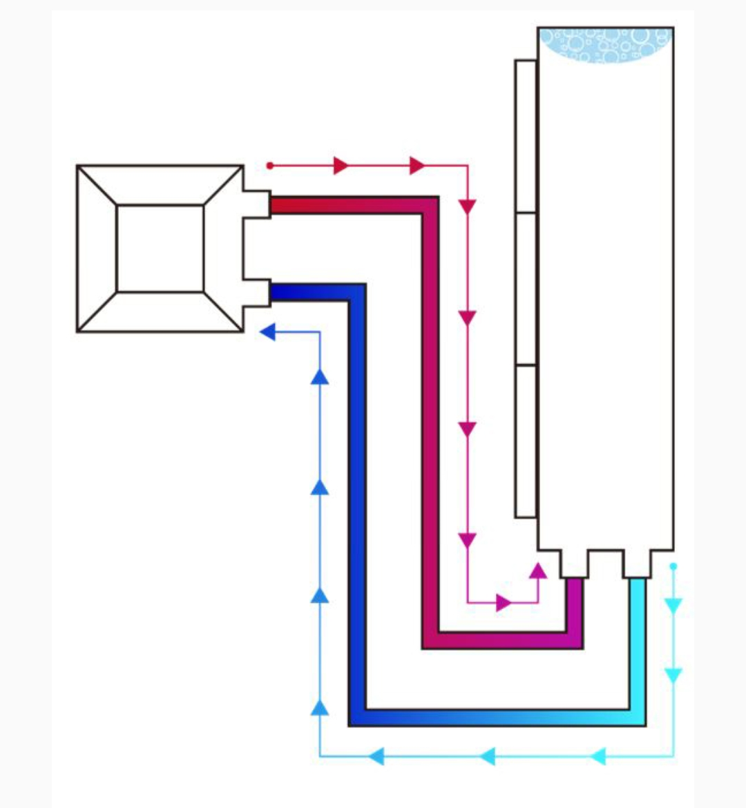

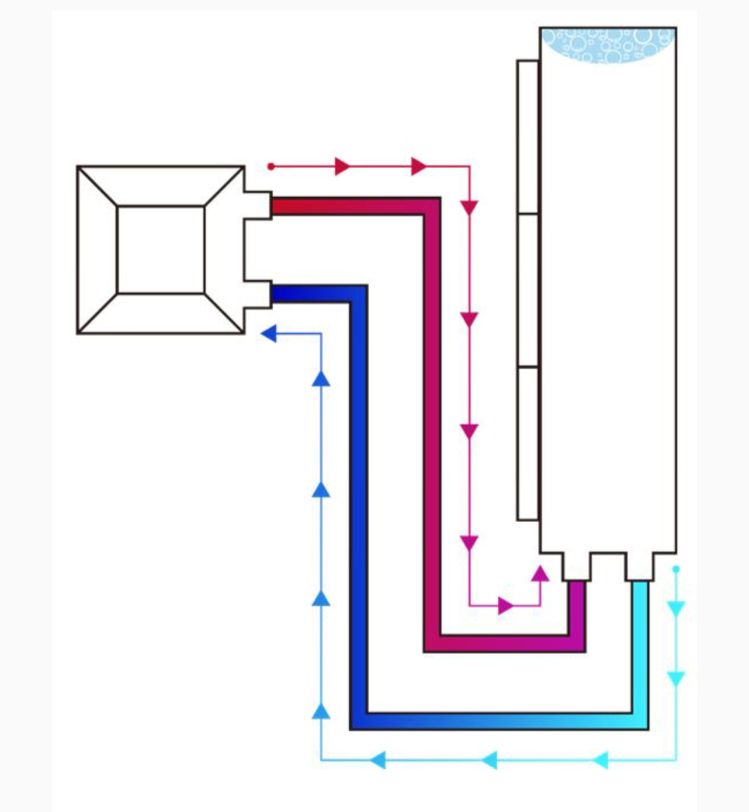

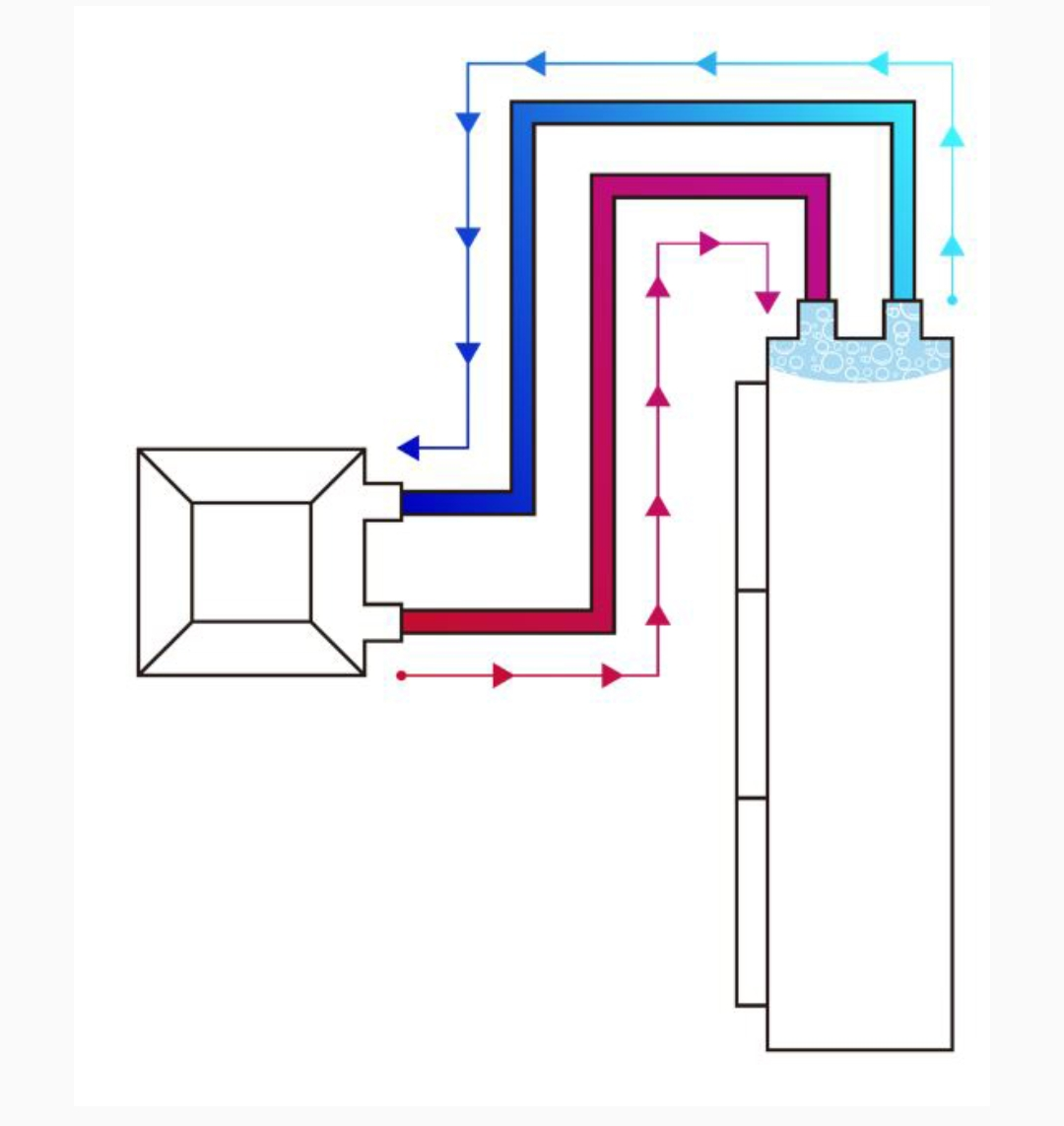

Kullanılabilir ama doğru olan o değil, radyatör içindeki hava hortumların çıkış kısmına birikir, sıvı akışını zayıflatabilir.
Bildiğim kadarıyla 2 kullanım doğruluğu var en doğrusu üste takmak ancak o kadar alanım yok. Diğeri ise benim şuanda kullandığım gibi biliyorum. Zaten bu sorumu göz önünde bulundurup yeni bir AIO bakmaya başladım akşam bazı ayarlar yaptıktan sonra duruma göre sipariş verebilirim
Hortumların üstte olması anlattığım hava birikmesi nedeniyle doğru değil, kullanılabilir ama performansı etkileyebilir.
Görsellerden daha net anlarsınız.
Screenshot_2025-05-06-16-06-57-21_3aea4af51f236e4932235fdada7d1643.webpScreenshot_2025-05-06-16-06-49-70_3aea4af51f236e4932235fdada7d1643.webp
