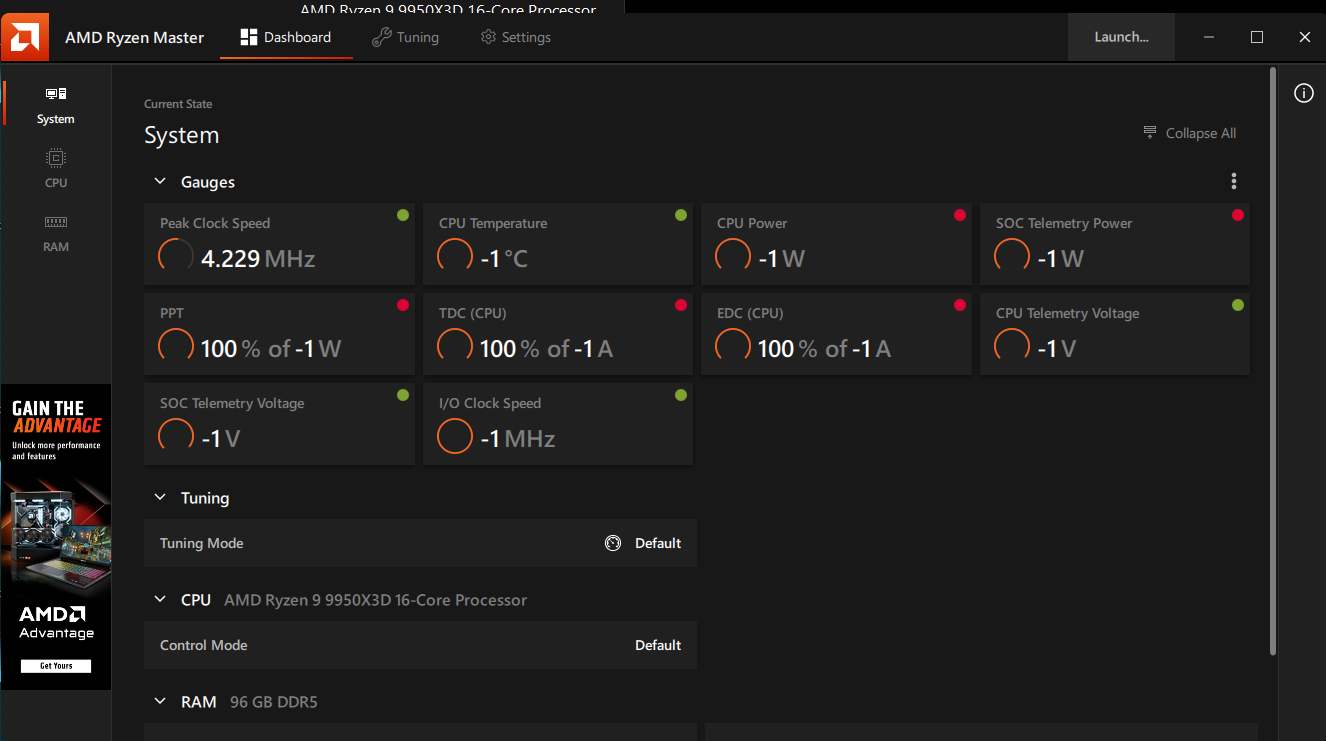

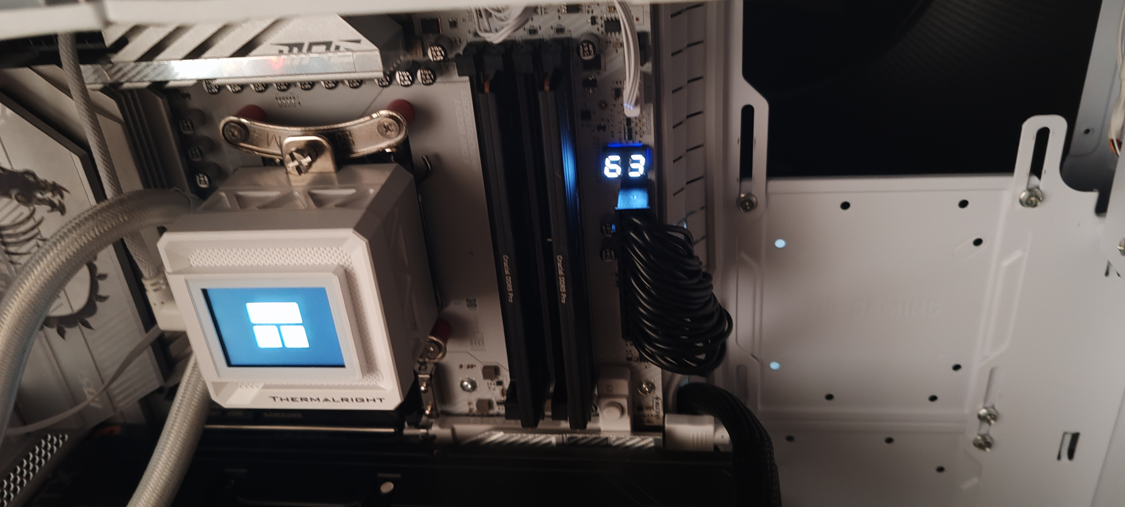

İşlemciye yük bindirdiğimde sıcaklık, güç, akım raporlamayı bırakıyor. Windows tarafında bir sıkıntı olabilir diye düşündüm. Fakat anakart üstündeki 7 segment display üzerinde sabit sıcaklık göstermeye başlıyor, 63 derece yazıyor. Windowsta programları kapatıyorum, sıcaklık değişmiyor. Anakart bu değişimi görmediği için akım kısma, fan hızı değiştirme, pompa hızı değiştirme işlemlerini yapamıyor.
İşlemci sıcaklığı kritik bir değer, anakartın bunu DMA ile görmesi şart. İşlemci veya anakart tasarım hatası düşüncesi aklıma geldi.
Bios güncellemesini yeni yaptım. Default ayarlarla bu kilitlenme hemen gerçekleşiyor, voltajı 1.100v yapıp, TDP 120W limitleyince 5-6 dakika dayanıyor yüke. İşlemcinin hızını yarıya indirdim.
Bu hatanın çözümü var mı? Donanımda bir sıkıntı olabilir mi?
