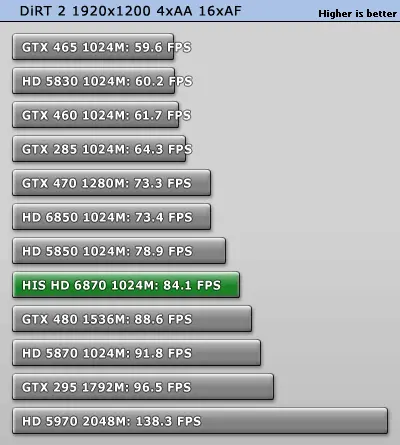

DiRT 2 icin HD 6870 vs. bulunabilirse daha iyi olur. O oyunda HD 6000 serisi GPU'lar Fermi GPU'lara kiyasla daha iyi calisiyordu. Tabii surucu destegi olarak HD 6870, 460 SE'ye kiyasla daha geride olur zira 460 SE'ye destek 2018 gibi kesilmisken 6870'e 2016 gibi kesildi.
Referans icin TPU'nun eski bir testinden sunu birakayim. Karar sizin.

Dirt 2 icin HD 6870 vs. bulunabilirse daha iyi olur. O oyunda HD 6000 serisi GPU'lar Fermi GPU'lara kiyasla daha iyi calisiyordu. Tabii sürücü destegi olarak HD 6870, 460 SE'ye kiyasla daha geride olur zira 460 SE'ye destek 2018 gibi kesilmisken 6870'e 2016 gibi kesildi.
Eki Görüntüle 113831
Referans icin Tpu'nun eski bir testinden sunu birakayim. Karar sizin.
Bu listeye göre bir varsayım olarak eğer yeşil tarafı tercih edersem 460'ı eğer kırmızı tafarı seçersem 6870'i tercih ederim gibi duruyor ve listedekide normal model (sanırım) peki bu kartların fan sesi yoğunluğu rahatsız edici duzeyde mi?
