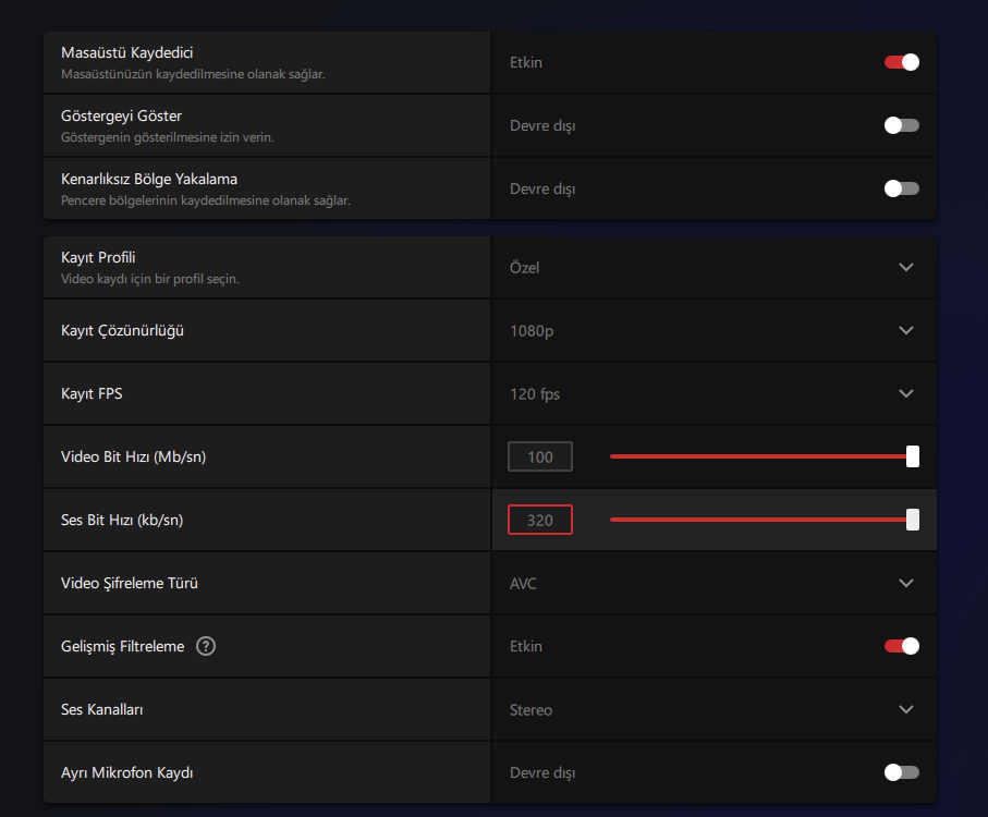

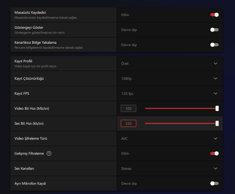

Hocam peki benim şu anki ayarlarım böyle sizce daha iyi nasıl olur en fazla?
