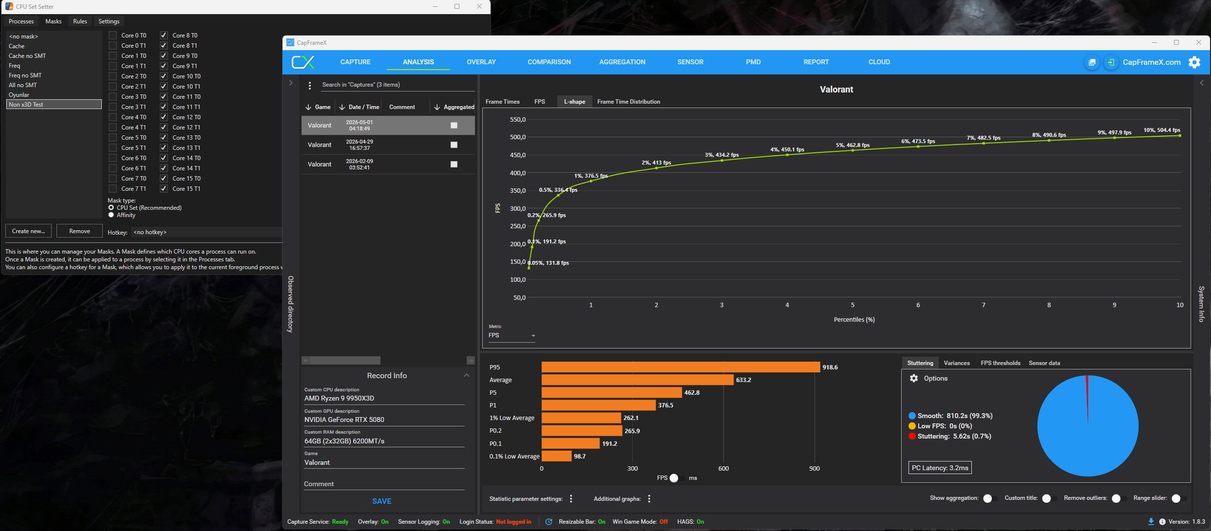

Valla gece gece Cap Frame X açtım 32MB CCD ne alemde bakalım diye.
İşlemci burada 5550-5650Mhz bandında çalıştı, çekirdek yükleri 8 adete yayıldığı için daha dengeliydi.
Valorant 1080p Performansı böyle. Cap Frame X kayıt alırken kendisi oto 1080p'ye çeker.
%1 Orada ne yazıyor 376 FPS.
Hadi haritadan haritaya değişir biraz pay bırakalım %1 320 ortalama desek 32MB L3 işlemci ile 300-320Hz monitör bu ayarlarla rahatlıkla kullanılabilir.

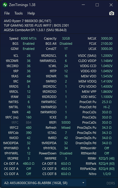

2-3 gündür misafirim vardı pek bakamadım. Güncel ayarlarımla test yaptım, sonuçlar şu şekilde;
1024x768​
FPS: Avg=658.5, P1=231.3
FPS: Avg=653.2, P1=224.4
FPS: Avg=646.2, P1=230.8
FPS: Avg=639.9, P1=236.7
FPS: Avg=645.3, P1=216.1
Bunlar ekte bıraktığım Timing ayarları ve -30 +200MHz PBO (PBO AUTO'DA KALMIŞ) sonrası final değerlerim. Şu an boşum, PBO kapatıp tekrar Benchmark yapar eklerim.
(Zen, voltaj ayarlarımın bazılarını yanlış gösteriyor, ayarları bire bir kopyalamayın.)
1024x768​
Bunlar ekte bıraktığım Timing ayarları ve -30 +200MHz PBO sonrası final değerlerim. Şu an boşum, PBO kapatıp tekrar Benchmark yapar eklerim.

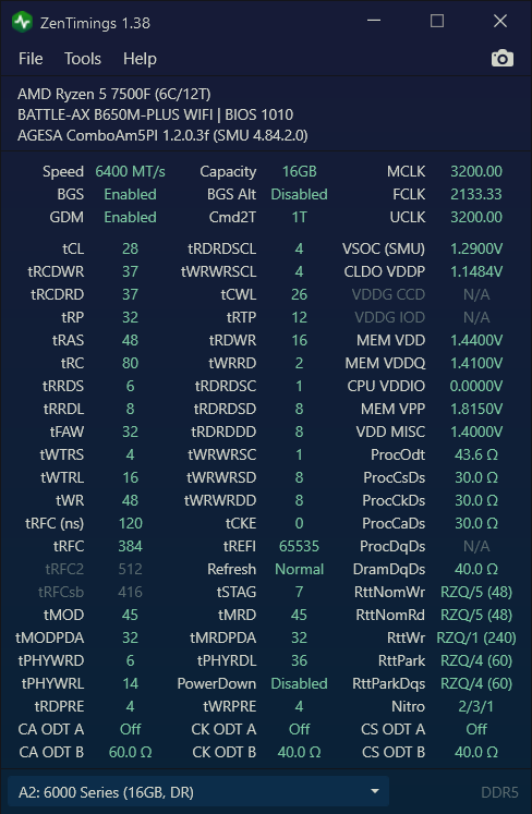

Hocam burası biraz karıştı zaten, ben 4800, 6000 EXPO, ve sayenizde yaptığım 6400 CL28'i temiz bir şekilde rehberinize eklerim.
Az önce yazdığımı düzelttim. PBO ayarlı diye biliyordum ama bir sorun çıkmış sanırım, PBO kapatmak için BIOS'a girdiğimde PBO Auto olarak kalmış en son. Yani az önce verdiğim değerler PBO Auto hali ile alınmış, CO veya Boost Clock ayarlanmamış.
