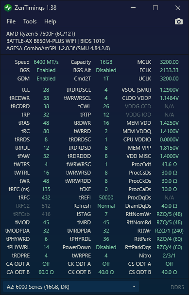

6400MHz CL28, PBO -30 +200MHz​
1920x1080​
FPS: AVG=555.7, p1=227.5
FPS: AVG=545.2, p1=204.4
FPS: AVG=548.5, p1=219.3
1024x768​
FPS: AVG=653.6, p1=223.1
FPS: AVG=662.3, p1=221.7
FPS: AVG=643.3, p1=211.5
FPS: AVG=663.0, p1=221.0

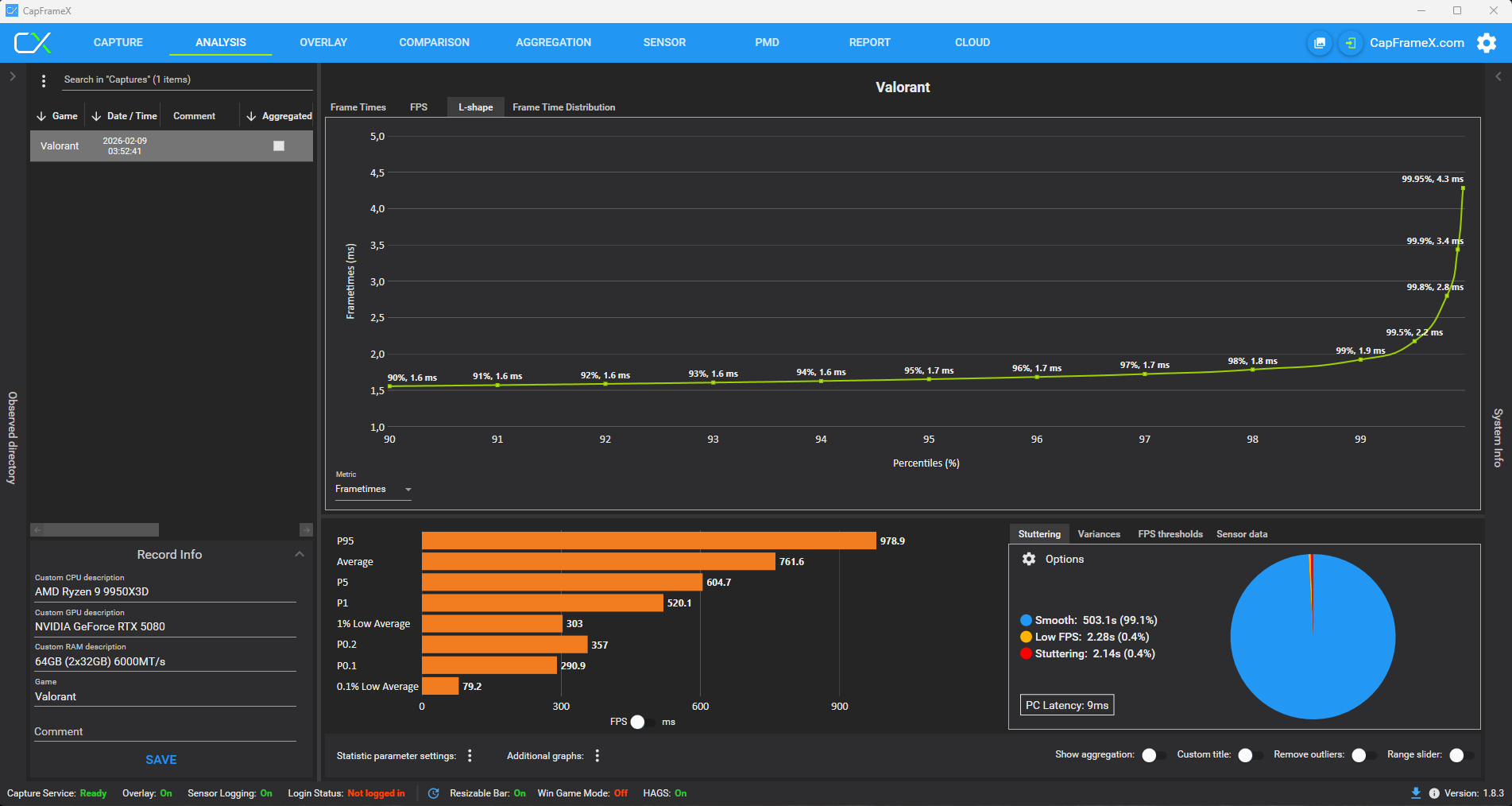

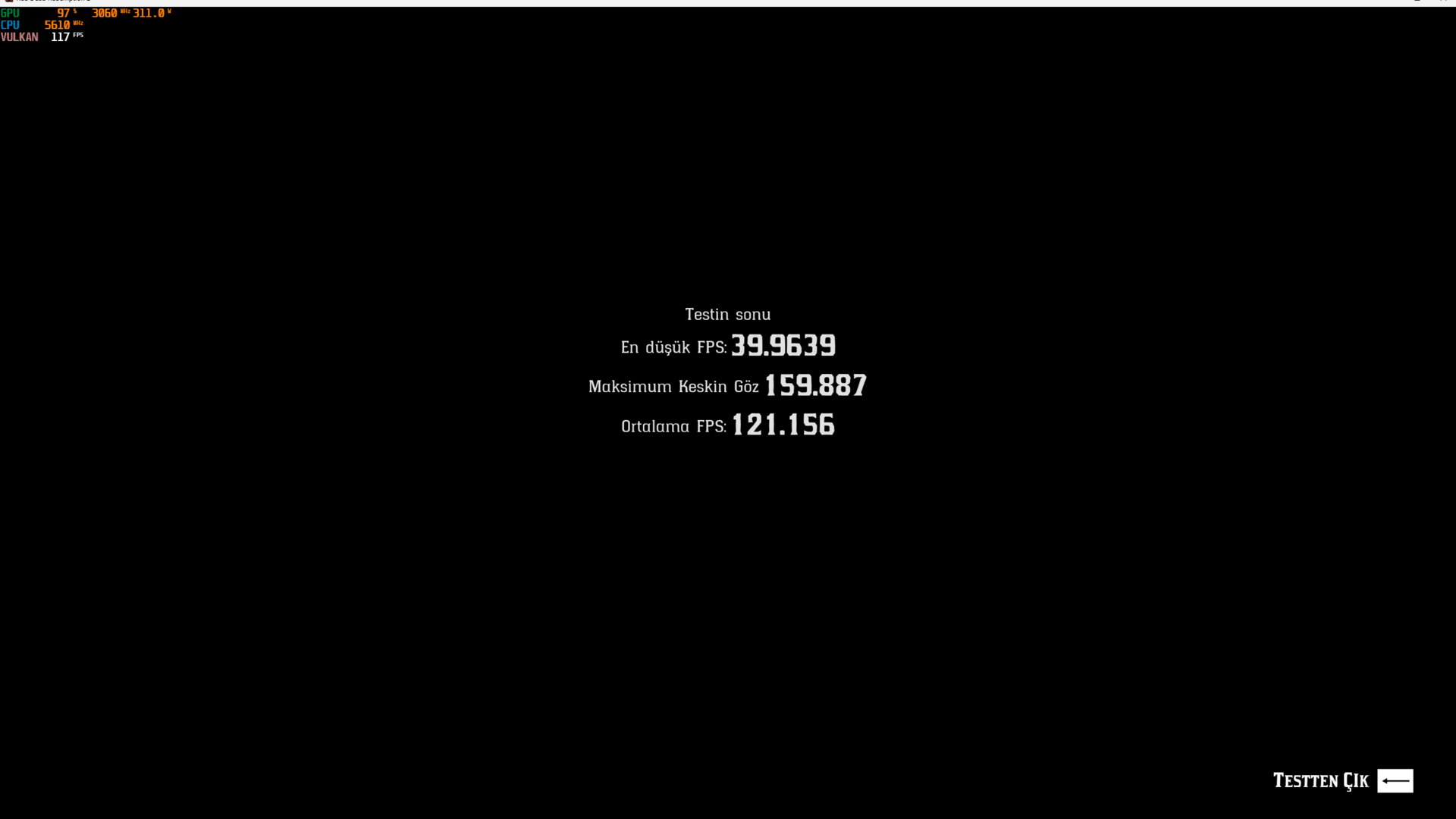

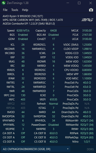

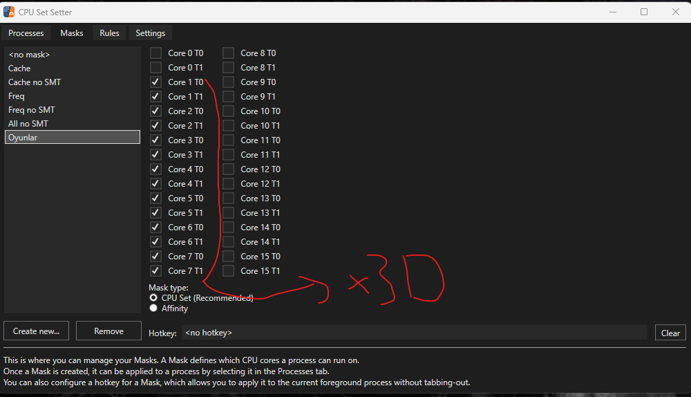

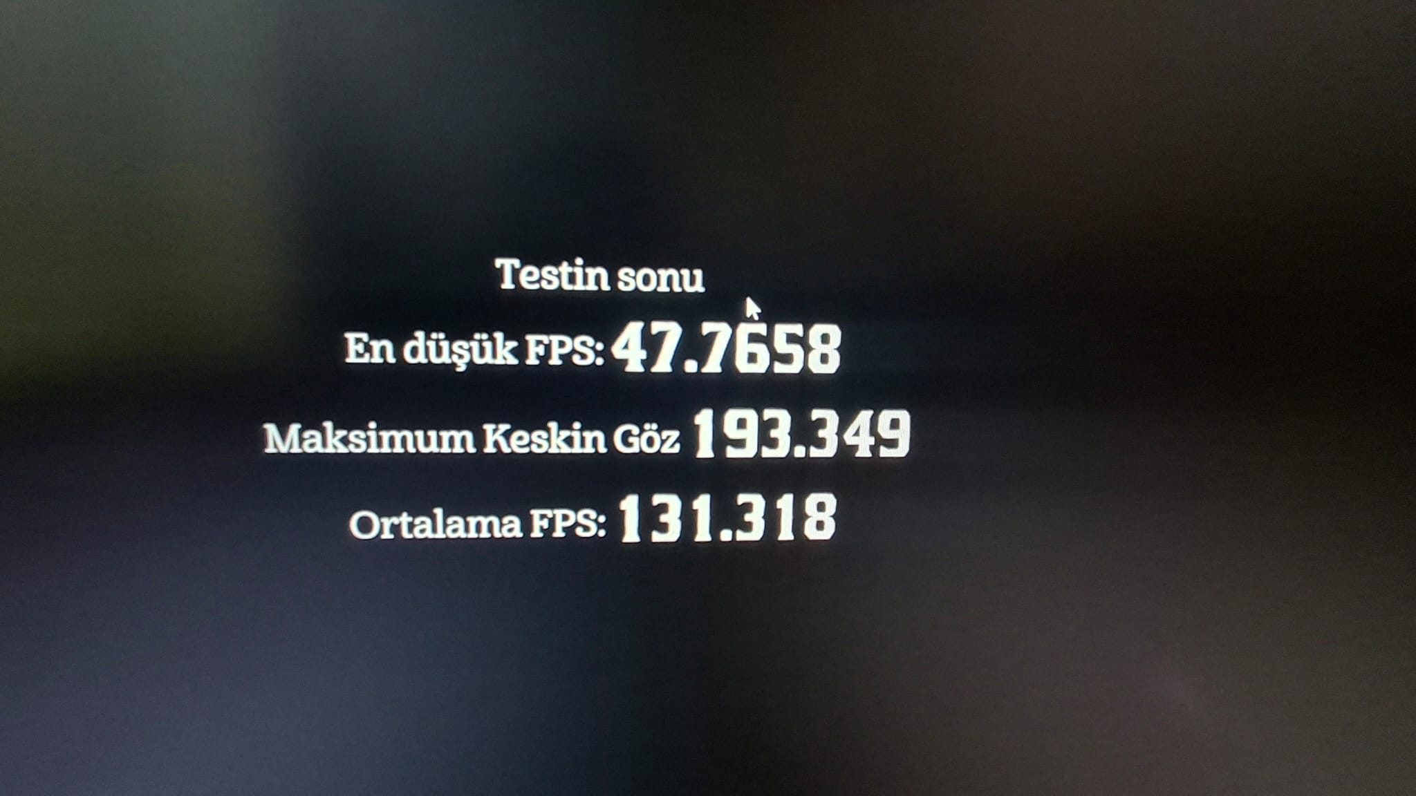

Buyrun, CS özelinde değil ama Tuning ayarlarının Gaming üzerine net şekilde etkisi:
