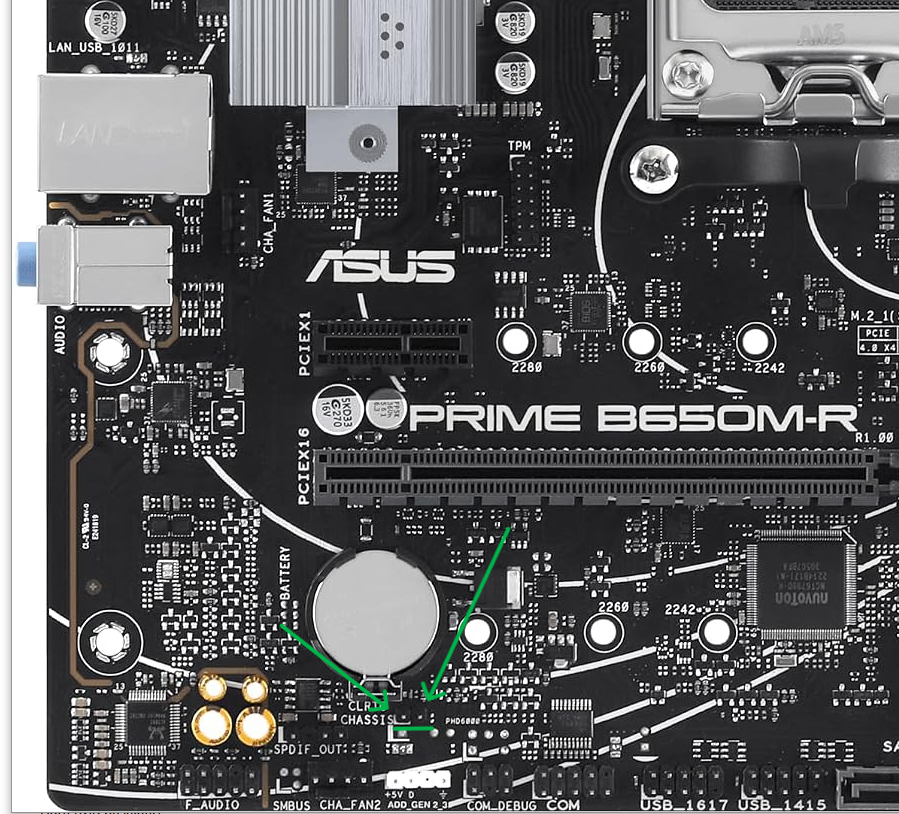

Sistemde sadece klavye mouse kalsın, extradan; kulaklık, yazıcı, USB aygıtı ne varsa sökün. BIOS mutlaka güncel olsun, en son sürümü kurabilirsin, beta da kurabilirsin, ASUS'ta betalar sorun çıkartmaz. Sistemi kapatın, Power Supply düğmesi açık kalabilir, anakart üzerindeki CLR_CMOS pimlerine; yıldız tornavidanın ucu ile en az 5-6 saniye temas edin, CMOS işleminden sonra; kasanın açma tuşunu 5-6 defa arka arkaya spamlarsın, yani statik elektriği boşaltmış olursun, son olarak sistemi açarsın.
Denendi hocam, sonuç aynı; görüntü yok.
Clear CMOS atmaktan pinler yamuldu zaten ona rağmen yine de çalışıyor.

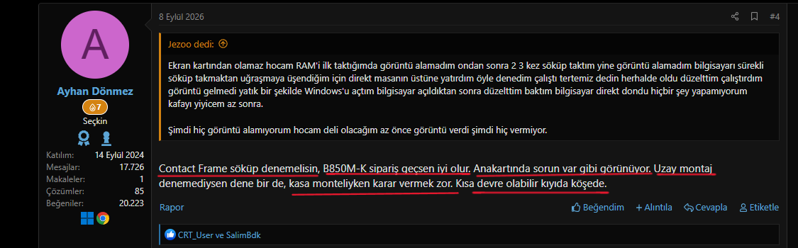

Konularına bakacağım. Ayhan hocamız tam olarak ne demiş merak ettim. Anakart CMOS işlemiyle görüntü vermiyorsa, bu RAM ile sana B850M-K yolu gözükmüş.

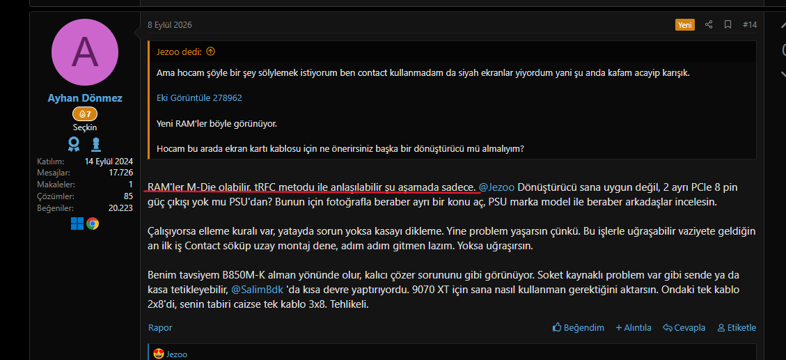

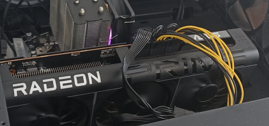

Bir de Ayhan hocam ekran kartımın kablolarından birazcık şüphelendi; ondan mıdır?
Zaten anakartı kırıp atacağım hocam; az kaldı, şu sorunu çözemezsem B850M-Force alacağım, aldığım RAM'ler boşa gitmesin bari OC'sini yapalım.
  • Tam tahmin ettiğim gibi. Ayhan hocamız işlemci kitini sökmeni söylemiş, bir de şu var; kesin olarak RAM'in arızalı dememiş, zaten sisteminde böyle bir sorun varken, direkt RAM'i değiştirirsen sorunun çözülür şeklinde öneride bulunmaz.
  • Ekran kartı bağlantısına da değinmiş, arkadaşının yaptığı bağlantı şeklinde, sistem sorun çıkartmayabilir, senin sistemde de sorun çıkartmayacağı anlamına gelmez, önce önerileri uygulaman lazım.
  • RAM'lerin M-die silkon kalıbı ve revizyona sahip olabilir demiş, bu kötü bir şey değil, yani A-die de alman şart değil.

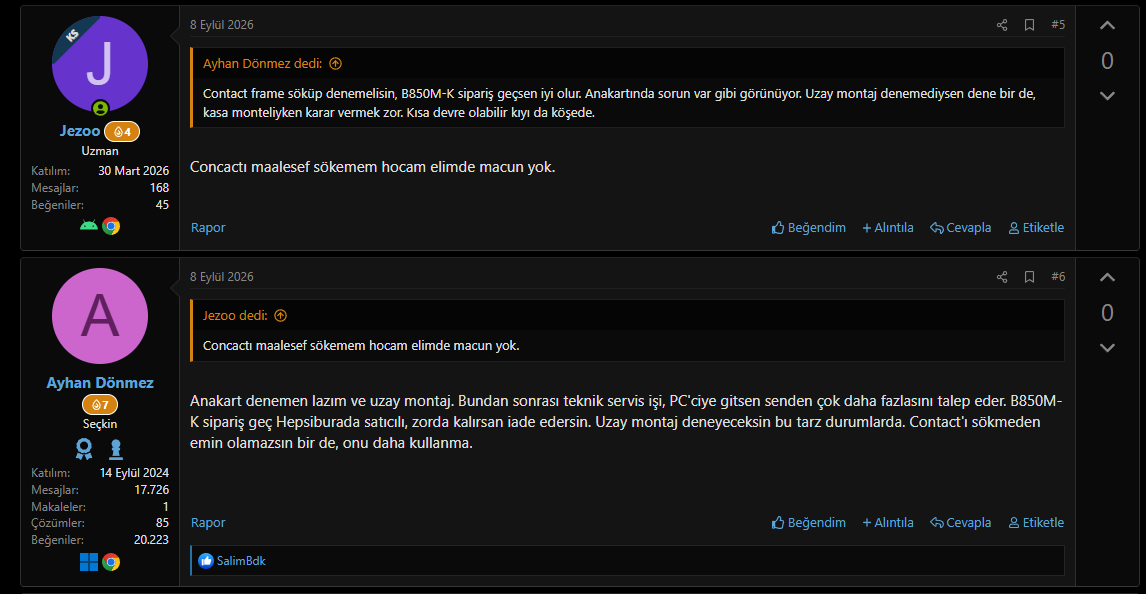

  • İşlemci aparatını sökmeni söylemiş, elinde macun olmadığı için yapamam demişsin.
  • Sonuç olarak oradaki mesajlarda 6-7 tane çözüm yolu var, o işlemleri yaptıysan, yapacak başka bir şeyin kalmamış.

Bağlantı konusuna gelirsek nasıl çoklayıcı kullanmadan bağlayabilirim ki başka PSU almak mı zorundayım?
Ayhan hocamın mesajlarına göre sadece ekran kartı bağlantıları kalıyor.
