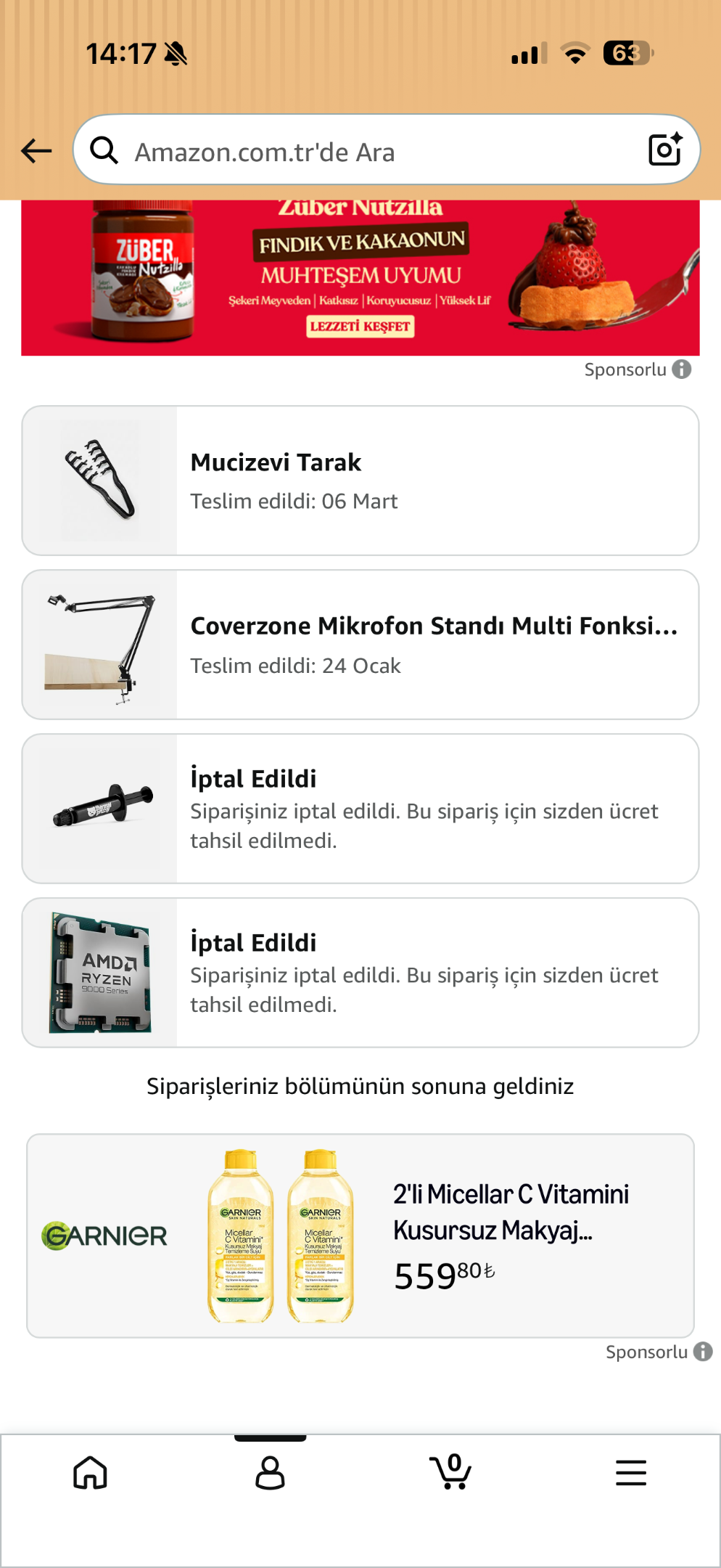

Benim sistemde her şey sıkıntı 😅 diyorum ya bir ara işlemci aldım kredi kartından R7 9800X3D sonra baktım anakart yüznden işlemci tam performans vermez sonra anakart ekledim baktım Power yetmiyor Power elledim sonra baktım kasa küçük kalıyor anakart büyük bu sefer kasa değişmek lazm en son işim içinsen çıkamadım iptal etim siparişi.

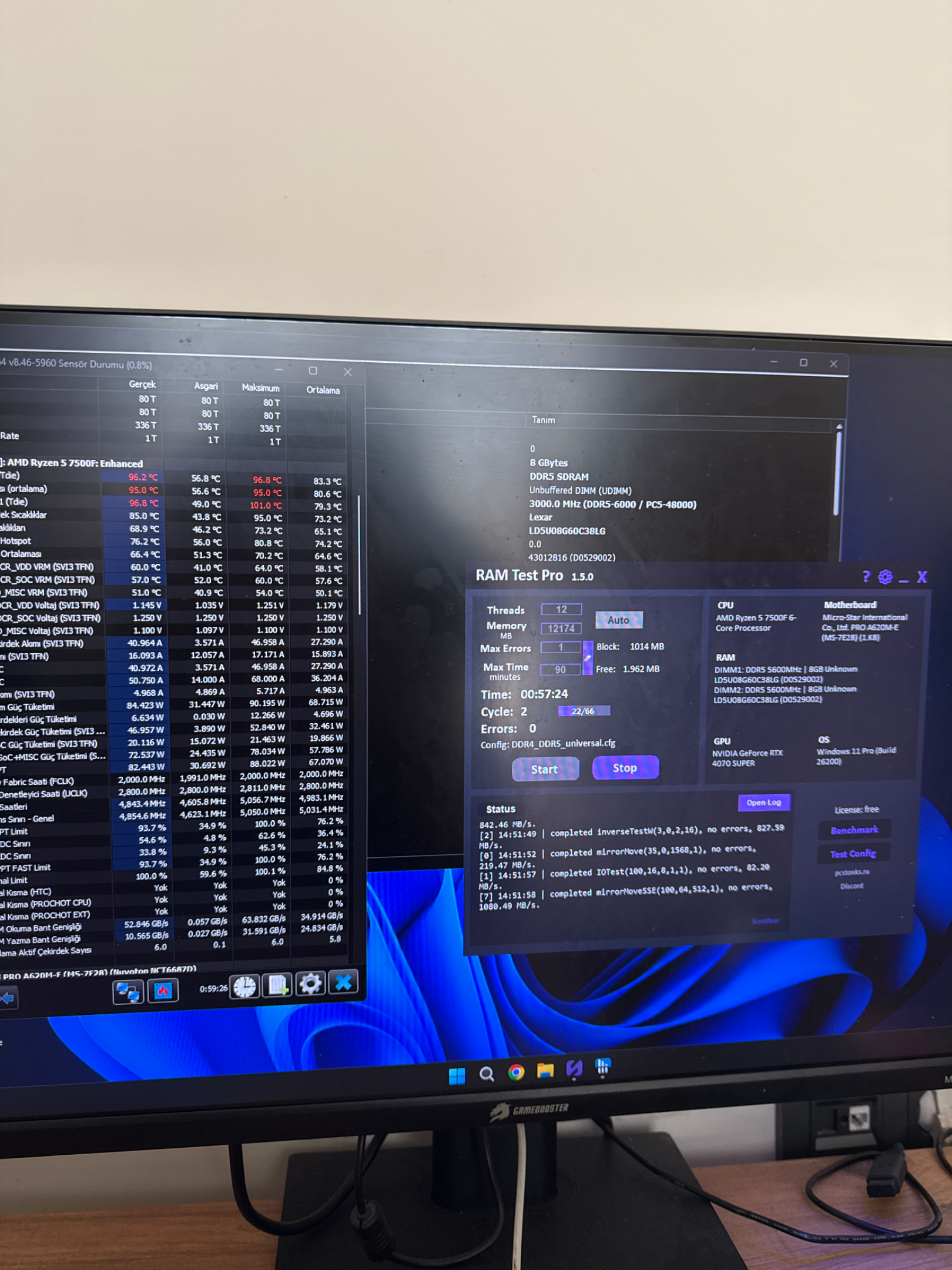

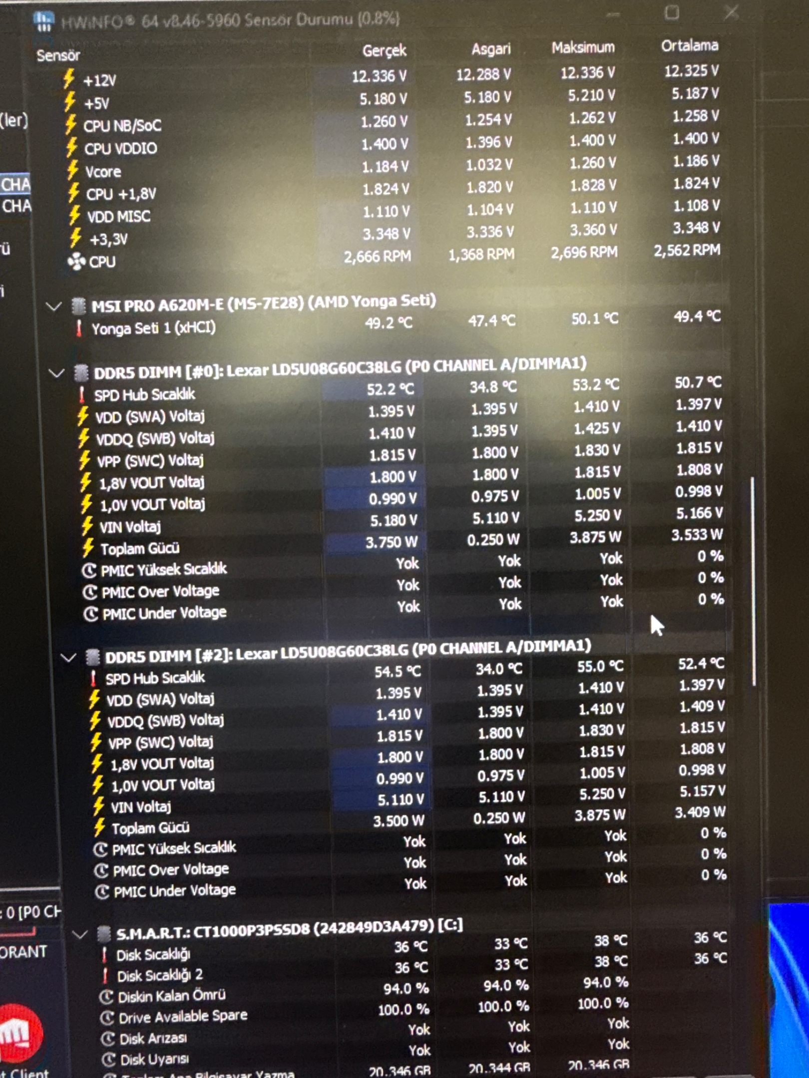

60 dk oldu 2 cycle bulmuş 90 dk error bulmazsa iyi demek değil mi?
Evet, sonrasında deneyin oyunlarda. Bir fark sezip sezmediğinizi belirtin, akıcılık parametreleri etkilenebilir bu ayarlardan. Tepkiselliğe bakın, ISLC vs. açmayın. Onlar gereksiz, güncel sistemlerde geçerliliğini yitirdi.
Bu stoğu en kısa sürede değiştirin, problem kalmaz. Sizde soğutucu harici değişmesi gereken bir parça yok şu anda, bu şekilde devam edin. Diğer türlü toptan değişmesi lazım, pahalıya patlar. @UmutEros

Reis vallahi eli ayağı öpülecek adamsın ciddiyim şu an test bitti bir 5 dk oyuna girdim test ettim oyun akıcılığında bir şey yok FPS'im yükselmiş her şey super gibi çok teşekkür ederim sağ olasın bir sorun olursaa ilerleyen süreçte yazarım tam test edip oyunda.
