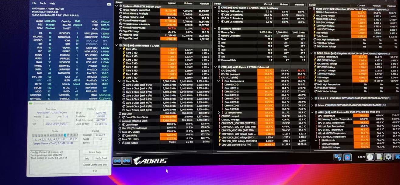

Adım adım gidilmesi lazım, stabil olmayan profil Windows'u bozacaktır. Bellek temizliği sonrası arka plan boşken bu program 25 Cycle sorunsuz bitirmeli. Ona rağmen bu sorunları yaşamazsın, mesela sanmıyorum.
Disk onarma çıkıyorsa chkdsk komutuyla manuel başlatın, devamlı çıkıyorsa da iptal komutu var, onu uygulayın.

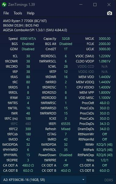

@Ayhan Dönmez Tekrardan selamlar, dün ufak bir düzenleme ve test ile GDM - PDM - MCR off olarak güncelledim ve 13 cycle dediğiniz versiyonda TM5 ile sorunsuz atlattım, maksimum 52°C olacak şekilde. Daha uzun test gerekli elbet fakat oyun içerisinde de gerçekten bir gecikme düşüşü ve artan bir responsiveness fark ettim. Bir sonraki aşamada
tRP: 38 -> 36
6-8-32
SCL: 4-4 veya 6-4
FCLK: 2133 -> 2167 olarak ilerlemeyi planlıyorum, primary timing'lere dokunmadan.
tRAS: 80 olarak bırakacağım, burada tRC'yi aşağı çekmeyi denemek mantıklı mıdır?
Genel olarak başka bir yorumunuz veya değişiklik öneriniz var mıdır? Önceden belirttiğim gibi sentetik test ve benchmarklar umrumda değil açıkçası, tek hedef gaming performans - responsiveness ve smoothness.

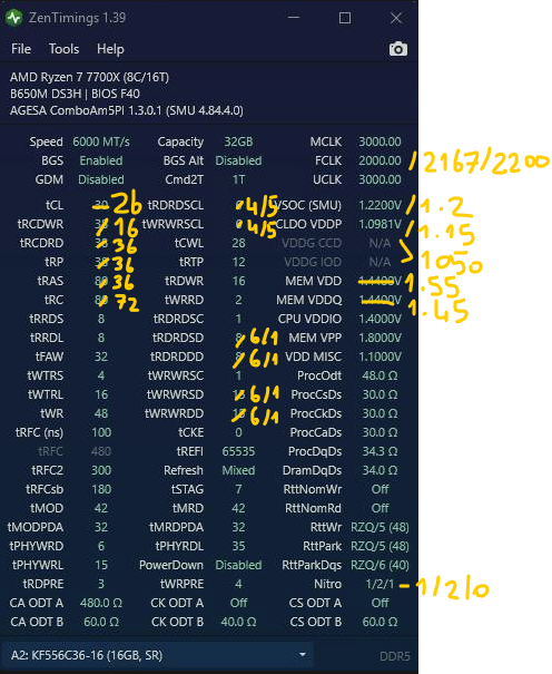

O zaman dediğiniz gibi 80-80 kalsın, zaten bench skoru ile işim yok. Madem oyun performansını etkilemiyor, hatta negatif etkiliyor, hiç ellemem. Bir yandan bunları rehberinizi takip ederek güncellemeye çalışıyorum fakat genel olarak FCLK dışındaki değişiklikler (tRP: 38 -> 36 / 8-8-32 -> 6-8-32 / SCL: 6-6 -> 4-4 veya 6-4) ne kadar bir performans ekler sizce? Ona göre hiç uğraşmayabilirim. Ufak da olsa dün yaptığım bir gaming session'da gayet hoşuma giden değişiklikler gözlemledim. Büyük ihtimalle ana nedeni GDM Off oldu. %1 ve %0.1'lerde akıcılık hissini daha da artırır derseniz yukarıdaki değişiklikler ile ilerlemeyi düşünüyorum. Ayrıca LLC'yi Turboya aldım rehberden sonra.
Bu arada başka bir sorum var, BIOS üzerinde CK'ları 30, ProcODT'yi 40 yapsam da boot sonrası zentimings üzerinde ProcODT'yi 48'e alıyor tekrar. BIOS ekranına gelince CK'lar Auto gözüküyor ama 30 olarak çalışıyor, orada sıkıntı yok ama ProcODT'yi uygulamıyor. Bu drive strength tarafında bir öneriniz var mıdır bahsettiğim değişiklikler özelinde?
Zen'i büyük olarak yüklüyorum görünürlüğe yardımcı olması için, burada VDD peak, VDDQ peak bu şekilde. Bir ara VDDQ VDD'yi geçti, bu sebeple 1.41'e indirdim onu.
Direnç ve terminasyon konularında anakarta güven derim, 1:1 modda etkisi neredeyse sıfır. Gelişigüzel ayarlanmasından söz etmiyorum tabii. Anakart genelde uygun ayarlar, bunlar daha çok 1:2 mod sorunsalı. B850/X870 kartlarda bu dirençleri sonrasında düzelttikleri için 8000+ frekanslar daha stabil şekilde mümkün olabildi diyeyim. ZenTimings kart özelinde bazen yanlış okuyabiliyor, bir de ASUS'ta da olmak üzere BIOS'ta birkaç farklı menüden değişiyor bu kısımlar. Üzerine Overwrite ediyor olabilir, denemek lazım ama katkısı olmaz sana şu aşamada dediğim gibi. Sende M-Die olduğundan tRP ve tRCD çok düşemeyeceksin 6200 özelinde, özellikle Gear kapalıyken. Aynı şekilde SCL 4 yemeyebilir Gear kapalı, 5 bırakman idealdir. WRSCL AM5'te normalde katkısı yok ve 1 bırakılır ama M-Die 1 Boot etmez, A-Die eder. A-Die'da da bazen stabilite bozduğu olur. M-Die'da sınır 4 kabul etmek lazım diyeyim WRSCL. RDSCL zaten 6000 ve üzerinde 4 sınır, herkesin kabul gördüğü değer bu. Gear kapalıyken yine 4 yemeyebilir, kite bağlı durumlar. 8-8-32-4-16 kısmına da ellemene gerek yok, gözle göremezsin farklarını. Bench programlarını kapsıyor bu kısımlar daha çok.
Ryzen 7000'de bir de Bias, ARd, PMU training, tRCDWR kısımları yok. WR için Nitro menüsünden Active SPD timings ve tRCD CTRL kısmından Hex ya da ondalık değer girip değişilebiliyor, sonraki güncellemeler ile bu kısmı güncellediler ama Ryzen 7000'de Boot etmiyor halen daha. Bunu da ayreten denemen lazım. Muhtemelen WR'yi RD'ye eşliyor.
O zaman hiç ellemiyorum, madem durum böyle, şansı ve zamanı zorlamaya gerek yok. Belki 5-5 denerim SCL'lerde o kadar. Önceliğim 2133 -> 2167 FCLK olacak; büyük ihtimalle sıkabileceğim son hatırı sayılır performansı o verecektir.
Rehberinizde bu bilgiyi de gördüm. RCD ayrılmadığı için "tek bırakın" demişsiniz. SPD üzerinden deneyebilirim ama kartta oldukça giriş seviyesi olduğu için bir tereddüt ettiriyor.
Şimdi aklıma geldi, belki latency tarafında 8x 8x Burst yerine 1x 1x denenebilir ama dediğim gibi oyunda bunun farkı hissedilir mi veya %1 - %0.1 de

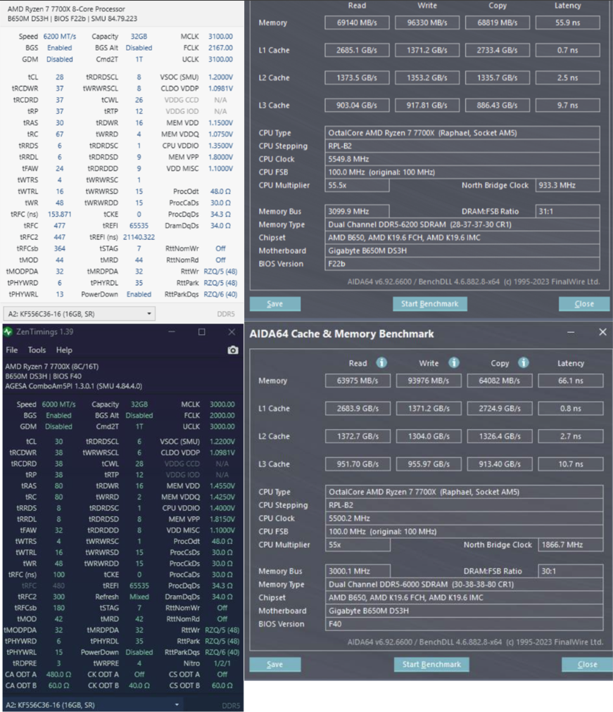

Ek olarak:
Bu tarafta bu iki profil arasında bu kadar fark olması normal midir bandwidth olarak? Latency tarafını göz ardı ediyorum çünkü ilk test safe boot + min IO port ile yapılmıştı. Bandwidth farkının oyunlar için önemli bir etkisi var mıdır?
1x-1x stabil ise böyle bırakman iyi. Boot to boot variance denilen bir durum var AM5'te, gün aşırı test etmen de faydalı olacaktır. B650/X670 genel anlamda terk edildi artık, bu tarz işlerle uğraşan çoğu kişi bazı sebeplerden B850/X870 kaydı. Normalin dışına çıktığında bu çipsetler sorun yarattığı oluyor çünkü. Adım adım gitmen faydana olur, 2167'yi en sona bırak. Onu VT3 ile doğrulaman lazım. PBO'yu da aynı şekilde en sona bırak, VT3 9000 saniye yapman yeterli.
Rehberinizde bu bilgiyi de gördüm, RCD ayrılmadığı için tek bırakın demişsiniz, SPD üzerinden deneyebilirim ama kartta oldukça giriş seviyesi olduğu için bi tereddüt ettiriyor.
Bunu tekte anlarsın zaten. TRCDWR 16 deneyeceksin oradan CTRL seçtikten sonra. Hex ya da ondalık olduğu orada yazar açıklamasında. TRCDWR 16'nın Hex karşılığı 10.
Tek CCD'de bandwidth FCLK ile limitli, oyunlar sadece gecikmeye bakmaz. FPS tabanlılarda bant genişliği de önemli. CS gibi oyunlarda mesela 6000 CL26 yerine 8000 CL34 kullanmak daha iyi performans veriyor.
AIDA'ya çok itibar etmeyin bir de, 7500F > 9850X3D çıkartan bir program. AGESA'lar ile AIDA gecikmesi +5/+10 aralığında arttı. Core Tunings Legacy ya da MSI'de Latency Killer vs. açıldığında eski 55-60 ns bandına geriliyor ancak. AGESA kaynaklı bir durum ve AIDA yanlış okuyor tamamen.
