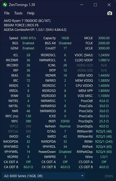

Patriot Viper Venom 6000-30 1x16 RAM kullanıyorum. Timing ayarlarını yaptım ancak boot süresi çok uzun. Dual boot sistem kullandığım için gün içerisinde birkaç defa W11-Linux arasında gidip gelmem gerekiyor. Yeniden başlat --> Secure Boot kapat/aç --> Tekrar boot et döngüsü çok vaktimi alıyor.
Bunun çözümü nedir?

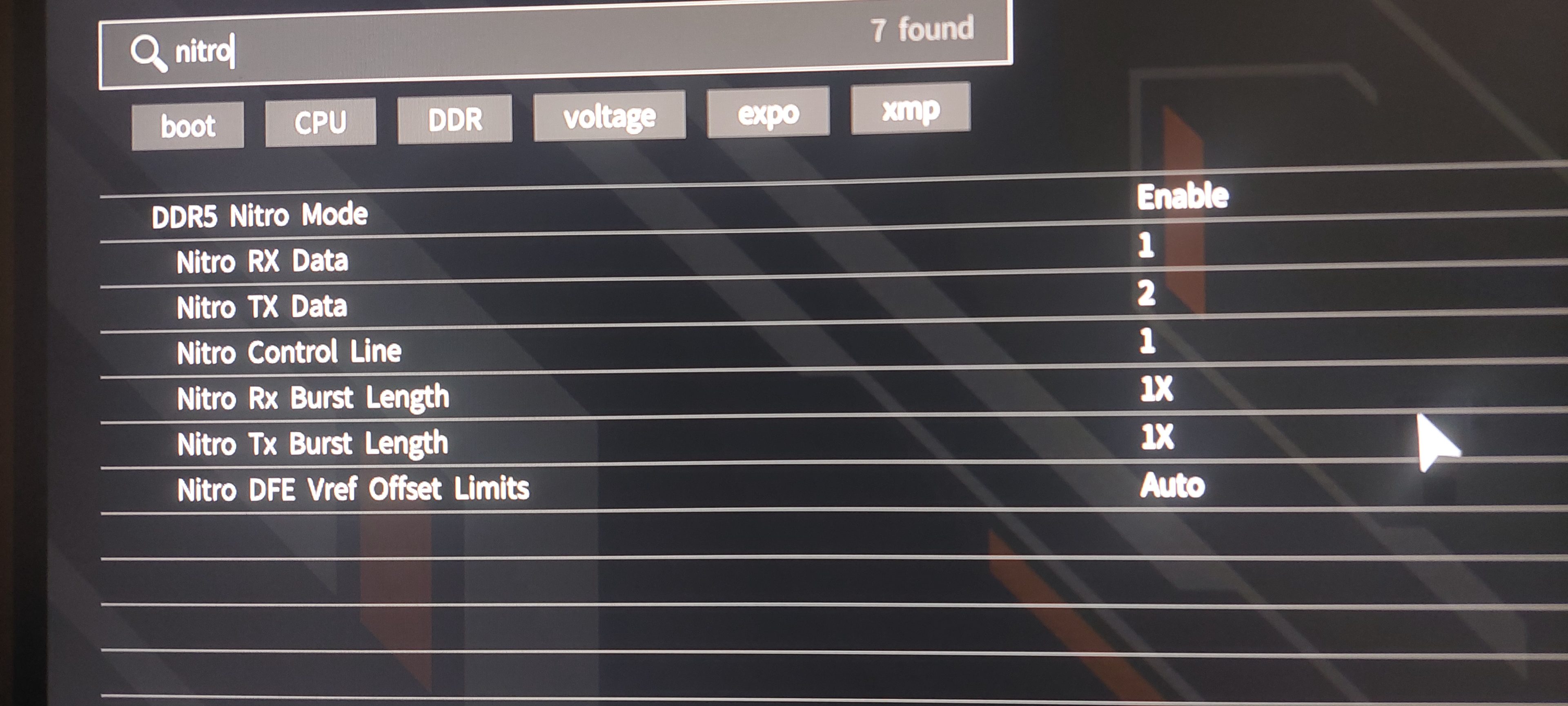

RX TX Burst 1X deneyebilirsiniz.

Nitro kısmındaki ayarları mı diyorsunuz hocam? Ayrıca bunları değiştirdikten sonra 3 saatlik RAM Test Pro testini tekrar yapayım mı?

Hayır, gerek yok. Train süresini kısaltır. Nitro kısmında evet. Stabil olmazsa biraz gevşetirsiniz.
İfadeler: RPM
1X ise muhtemelen çok yapılabilecek şey yok. Ekstra olarak RAM'leriniz Dual Rank olduğu için MCR ayarı disabled haldeyken yavaş açılma oluyor. Nitro 1X'ler bunu minimize ediyor. MCR açacaksanız belirli bir kullanım sonrası boot etmeyebiliyor sistemi; cold boot düşebilir. Clear CMOS sonrası tekrardan profil yüklemeniz gerekebilir.
Şu anki profili kaydedip, MCR (Memory Context Restore) Enabled şekline getirip gözlemleyebilirsiniz. Stabilite sorunu yaşanabilir dediğim gibi, bakıp denemeniz lazım. @RPM
Hocam Nitro sekmesinin dışında Rx ve Tx Burst Length isminde iki ayar buldum. Auto olarak duruyordu, ikisini de 1x'e çektim. Boot sırasında pek bir hız artışı gözlemleyemedim.

MCR Auto veya açık modunda iken şu söyleniyor; bir süre sonra alt zamanlama ayarlarınız bozulur, daha düşük ayarlar ile girmeniz gerekir. Bu doğru mudur peki?
Tam anlayamadim ama durum su:
MCR Disabled halindeyken bilgisayari her acisinizda RAM'ler en bastan train edilir yani egitilir. Zamanlama bozulur diye bir şey duymadim. Ama @Ayhan Dönmez'in dedigi gibi demans var AM5'te. Bir sure sonra sari isik yakiyor anakart. Tekrar train edip MCR acmak gerekebiliyor.
RX ve Burst ayarlari evet @MAH0A'nin ilettigi.
