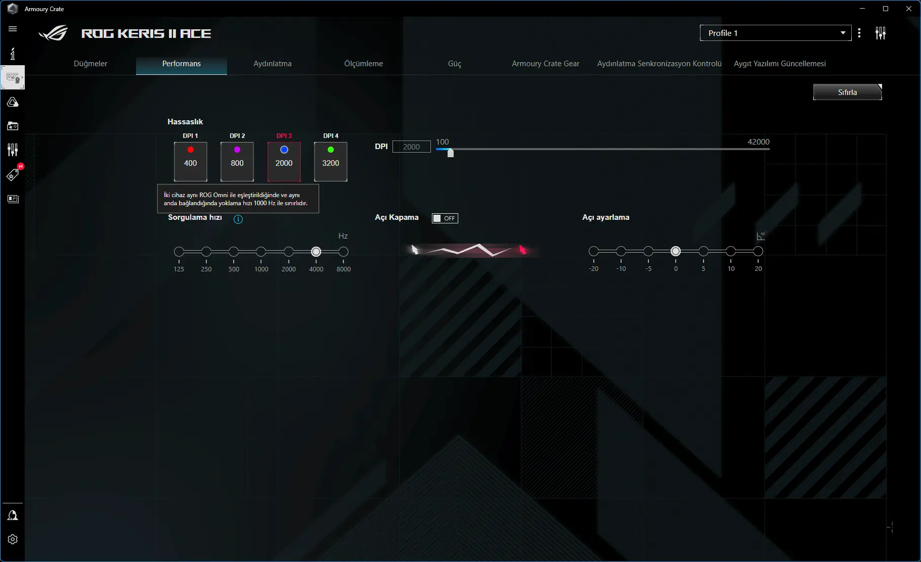

Böyle bir uyarı gördüm. Bende klavye ile mouse'u mouse içerisinden çıkan hızlı USB ile birleştirdim. 4000HZ Seçsem bile mouse'te 1000HZ'de mi çalışıyor bu durumda?
Bu siteden test etmem sonucu klavye açıkken 4000hz veya 8000hz seçsem bile mouse max 1000hz olarak gözüküyor site üzerinde (uygulamada 4000hz veya 8000hz seçili olsa bile). Bu durumda klavye ve mouseu ayrı ayrı USB'lerle kullanmam gerekiyor. Yani tek bir alıcı tek bir cihazı yüksek HZ'de çalıştırıyor bu durumda... Klavyeyi kapattığımda ise yüksek HZ'leri görebiliyorum.
mousedpianalyzer.com
Bu arada mouse kablosuz olarak max 4000hz destekliyor demesine rağmen site eğer yanlış göstermiyorsa kablosuz olarak 8000hz alabiliyorum anlık olarak. En az 6000hz veriyor 6-8 arası dalgalı diyebilirim 8000hz seçiliyken kablosuz.
