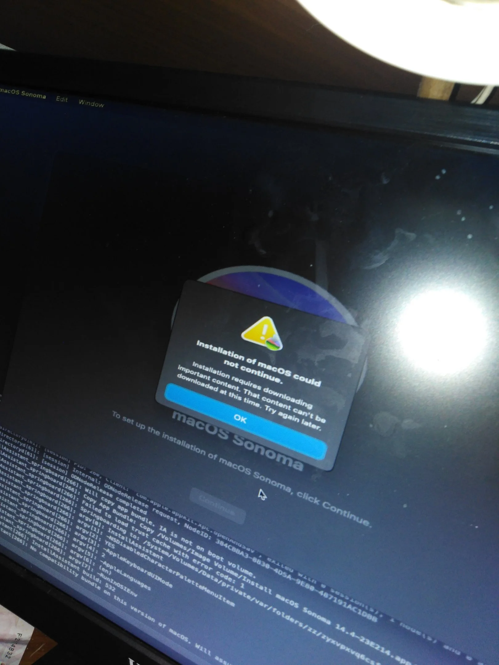

Uzun süre sonra macOS Sonoma kuracağım sorun çıkarmazsa fakat her reset NVRAM sonrasında hata veriyor. Bu neden olur çözüm var mı? Yoksa tekrar kurmak istemiyorum, uğraşacak gücüm kaldı. Hata görseli benim değil fakat aynı hata bu.

01:302 00:017 AAPL: This version of Mac OS X is not supported on this platform!
01:453 00:058 AAPL: Displaying boot failure graphic for 10 seconds...

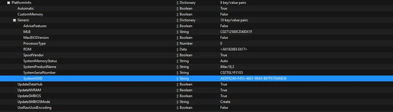

SMBIOS'u doğru bir şekilde güncellediğinden emin misin?
SMBIOS'u eski haline çevirip boot-args'a -no_compat_check ve nv_disable=1 ekleyip dener misin? NVRAM'ın altında bulunan nvda_drv | data | <31> girdisini bul ve sil.
Buradaki hatayı veriyor tekrar yazdırıyorum acaba çözümü olur mu sorun başka bir sebeple ilgili mi Ethernet çalışıyor Safari ile Google açıldı.
-no_compat_check'i kaldırıp SMBIOS'u iMac19,1 dene. Bu SMBIOS ve bu sürüm, sistemin için aslında saçmalık olsa da isteğin doğrultusunda kendin deneyip tecrübe edebilirsin.
