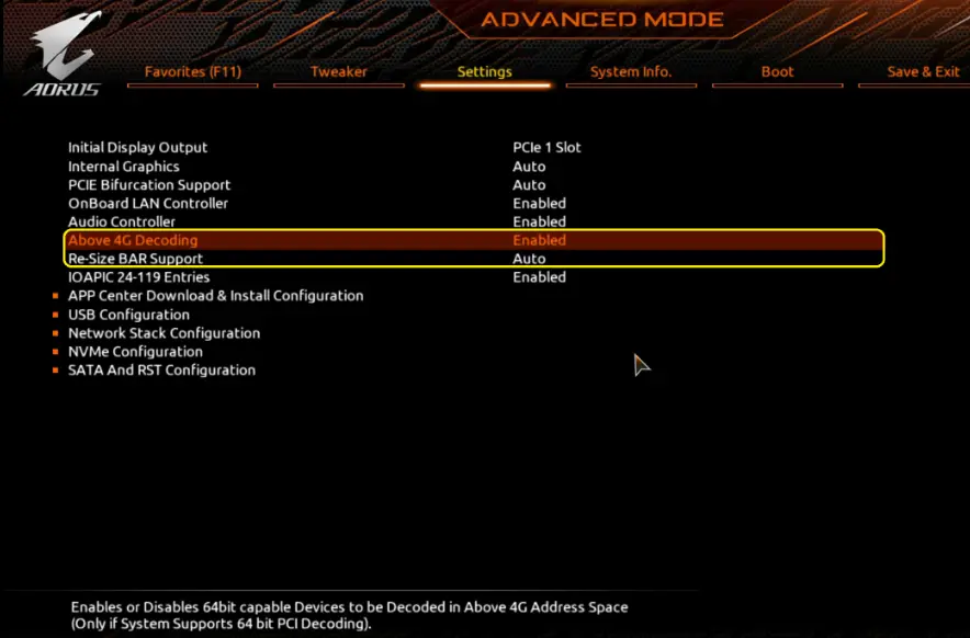

BIOS'tan ''Above 4G Decoding'' ayarını ''enabled'' yapın. Daha sonra Re-Size BAR ayarını ''auto'' yapın.
Re-Size BAR'ın çalışıp çalışmadığını da NVIDIA kontrol panelinden doğrulayabilirsiniz. Kontrol panelini açın ve ''sistem bilgileri'' sekmesine girin. Açılan pencerede ''Re-Size BAR'' için ''yes'' yazıyorsa çalışıyor demektir.
Eki Görüntüle 53473

Esasen merak ettiğim şey BIOS'ta nasıl aktif edileceği değildi. BIOS'ta bunu aktif etmeden önce ekran kartımın VBIOS'unu güncellemem gerekip gerekmediğiydi ve devamında yine merak ettiklerimi sıralamıştım.
Ama artık problem yok. VBIOS güncellemeden kullanabiliyorum. Yine de teşekkür ederim.
