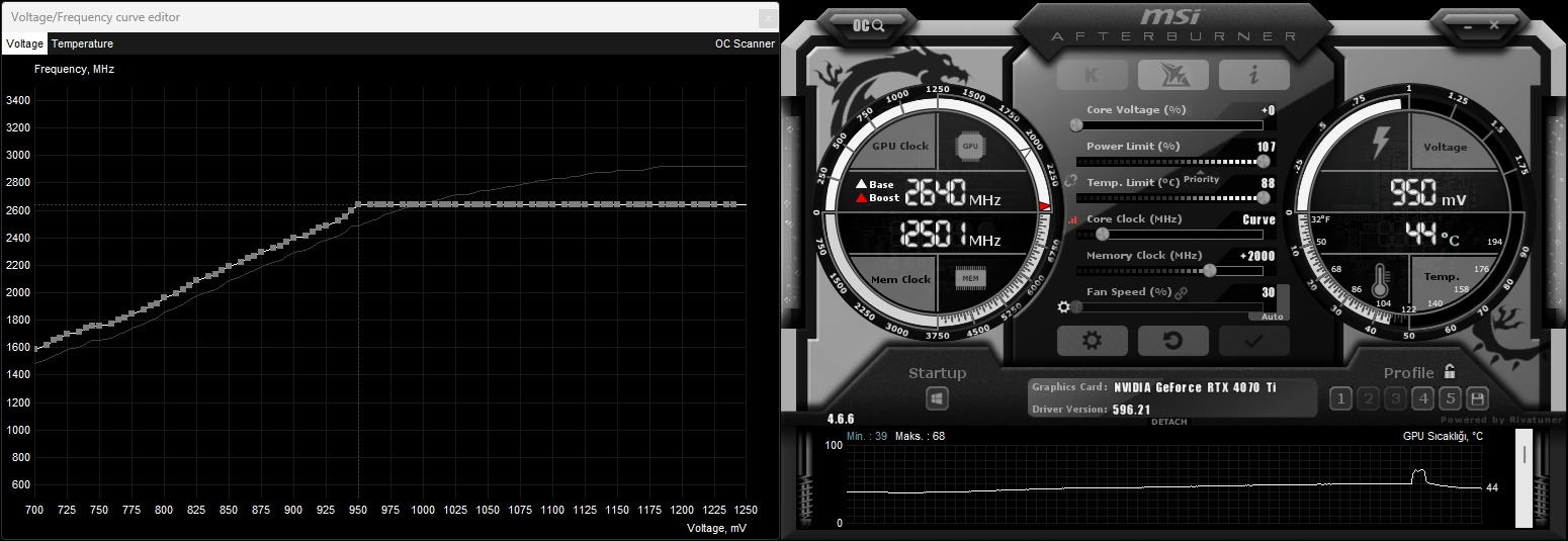

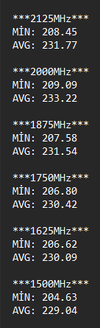

@Ayhan Dönmez hocam en yüksek sonucu ve en yüksek minimum FPS yi Memory +2000 de veriyor. Bu şekilde kullanıma devam edeceğim. Konu başında da yine en yüksek sonuçları bu değerde almıştım.
En doğru metot bu, diğeri giriş seviyesi. Size yarayan yöntem bu olur. İşi anlayan kesim bu şekilde statik v/f ayarlayarak kullanır NVIDIA kartları. AMD kartlar için de Radeon App üzerinden Curve Optimizer mantığında kullanırlar. İkisi ayrılıyor, bu mekanizma NVIDIA'da henüz yok. Eksi kısıp da MHz artırma işinden bahsediyorum, curve mantığı yok yani henüz. AMD'de var.
+100/+125 vs. artık kaç yiyorsa, bakarsın. Memory +1000/+1500 idealdir. Oyunlarda overlay ile frametime takibi de yap. Devamlı bozuluyorsa, spike vs. yapıyorsa problem vardır. Memory +1000 kısacaksın örneğin. Core budget çalar, Memory gereksiz abanmak. Bu metodda +2000 Memory vs. hayal yani. Gerek de yok, en verimli kullanabileceğin yöntem bu olur. @MAH0A

2.7 GHz tam sabitlenmiyor mu? Örneğin 975 ya da 960 mV 2.7 GHz denedin mi? Bunun için 2K Memory yerine Memory kısmayı dene.
Hocam 975mV da denemeler yaptım fakat 2.7GHz e çıkamıyor. 2.7 için tahminim 1V dan aşağı yemeyecek. Memory i zaten en son ayarladım. Yani sanırım olabilecek en verimli bölgedeyim. Kartın Default u - 285W TDP - 2.745MHz Core Clock.
