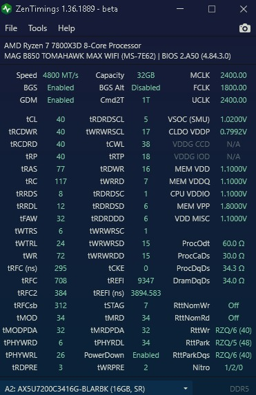

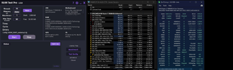

@Ayhan Dönmez hocam Clear CMOS sonrasi ZenTimings gorselini de ekliyorum.

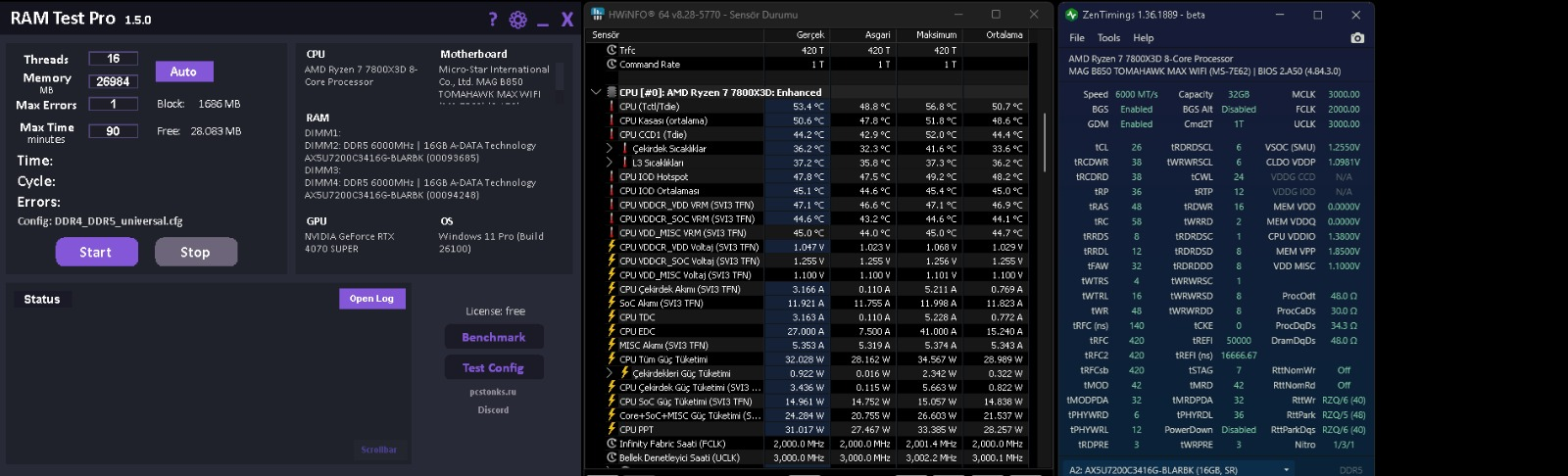

@Ayhan Dönmez hocam Clear CMOS sonrasinda SPD tarafinda herhangi bir degisiklik yapmadim, Nitro kisminda da goremedigimiz ayarlari ellemeyip gorebildiklerimizi aynen gecirdim. Bu sekilde sistem acildi. Ayarlar sonrasi asagiya HWiNFO, ZenTimings ve RTP gorsellerini ekliyorum. Bir sakinca yoksa testi baslatayim mi?

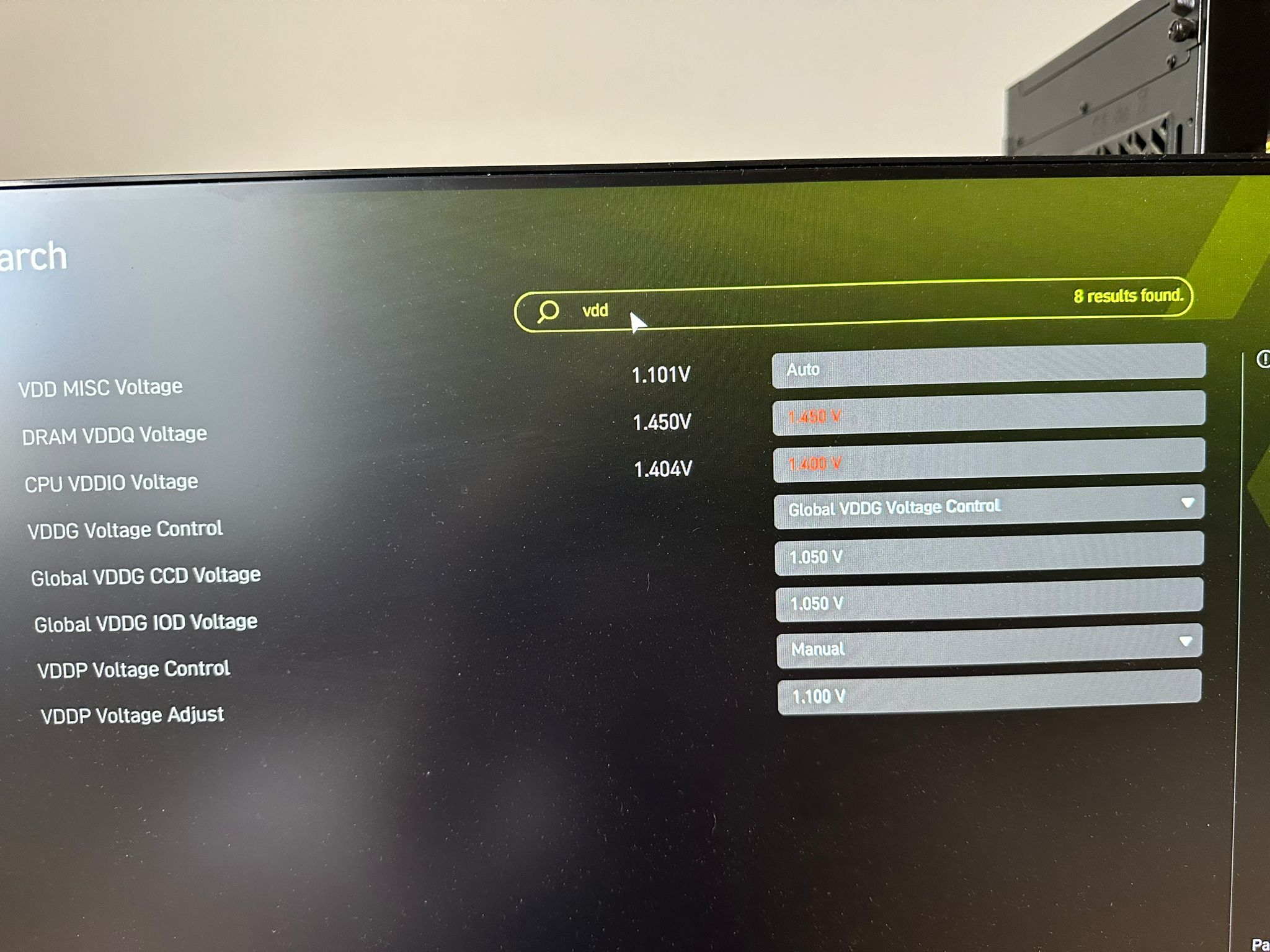

ZenTimings uzerinde MEM VDD ve MEM VDDQ 0.0000V olarak gozukuyor ama BIOS tarafinda degerler bu sekilde girili durumda.
Başlatabilirsin RTP.

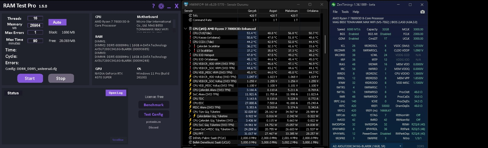

Yaklasik 40 dakikadir test aktif devam ediyor, herhangi bir hata ile karsilasmadik. FCLK 2200 ve tRFC 390 deneyelim mi veya degistirilmesi gereken bir deger var midir?
6000 CL26, 1.55 VDD, 1.45 VDDQ, 1.4 VDD IO.
Aktif soğutma yoksa 390 patlar, 420 dursun. tREFI zaten 50K.

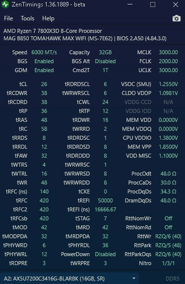

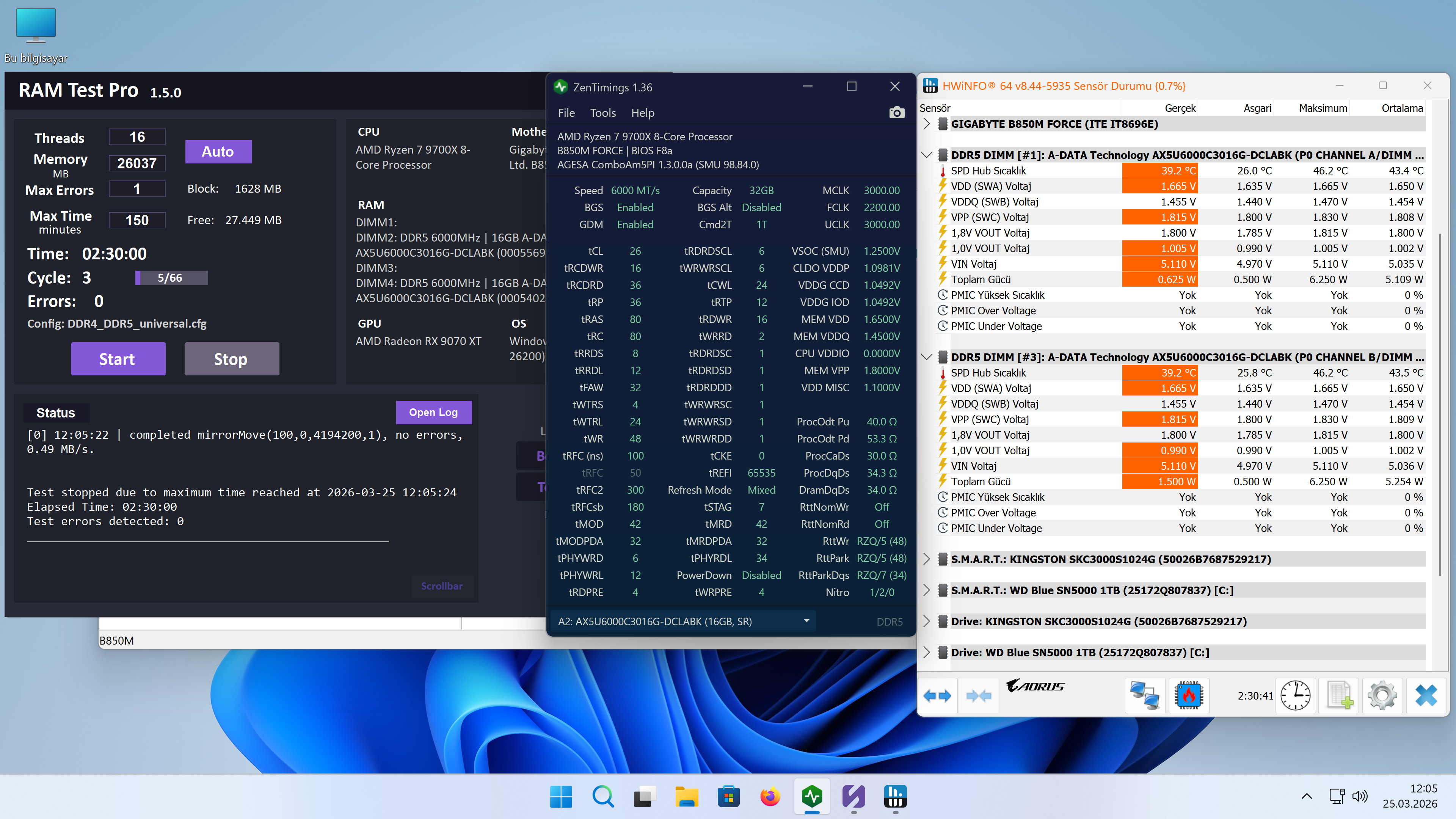

Guncel ZenTimings bu sekilde şu anda ve 45 dakikadir devam ediyor rtp. Benim sistemde uyguladigimiz 6000/2200 CL26 degerlerine yukselteyim mi?
2200 yapmak zorunda değilsiniz. Kalsın böyle. Latency önemli oyunlarda. 2000 düşük bir değer olsa da 6000 CL26 tolere eder. 2200 eğer stabil değilse %1 düşürür, predictive açmayı falan gerektirebilir.

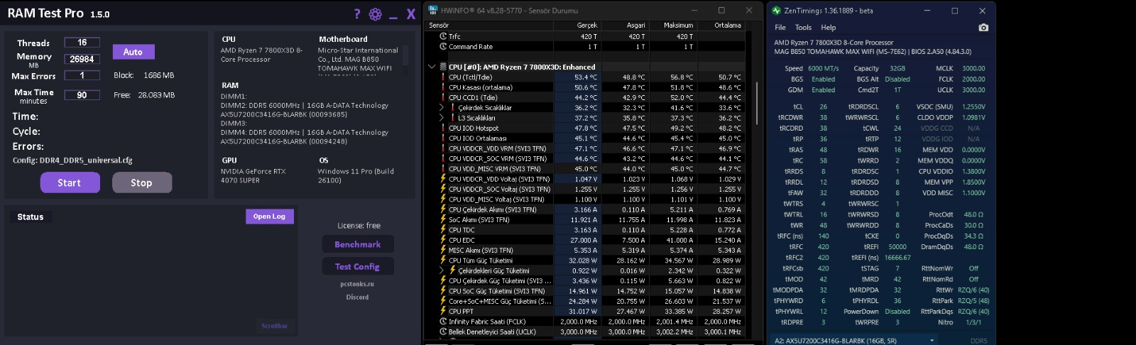

Eklemis oldugum mesajinizdaki ayarlar ile yaptim yani predictive aktif şu an.
Bende bu şekilde, Mixed bir tık yüksek veriyor ama Latency. NORM biraz daha düşük çıkıyor. @elninolaz

RTP sanki yavaş gibi geldi. İki buçuk saatte 6400'de çoktan üçüncü döngüde çalışıyor olması lazım. İki buçuk saate rağmen daha üçüncü döngüye geçilmemiş. Aynı sürede 6000'de ben üçüncüye geçiyorum.
DR öyle, Coveraj geç ilerler. Minimum x2 süre. Tam tutturdum zaten, 150 dakika yap demesem morttu. SR 70 dakikada hallediyor, bu x2 işte.
Burada aktif soğutma olmadığı için tRCD 36'yı tutamadık. Ya 1.7 VDD civarı basacağız ya da modüller 65 derece olmayacak. İkisinden biri.
Belki 1.55 VDDQ falan da gerekebilir, test etmeden anlamak imkansız. 65 dereceye göre maksimum bu kadar olur, ötesi olmaz.
