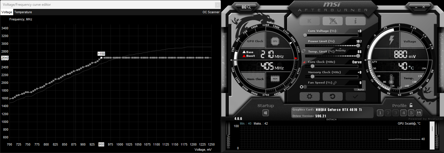

Testlere bu şekilde devam ediyorum. +180 de crash veriyor anında. +165 de kısa süre sonra crash veriyor. Güç tüketimi de makul seviyelere geldi. Eğer böyle kalırsa fazladan +45 MHz kazanmış olacağım. Şu an +150 olarak devam ediyorum.
En doğru metot bu, diğeri giriş seviyesi. Size yarayan yöntem bu olur. İşi anlayan kesim bu şekilde statik v/f ayarlayarak kullanır NVIDIA kartları. AMD kartlar için de Radeon App üzerinden Curve Optimizer mantığında kullanırlar. İkisi ayrılıyor, bu mekanizma NVIDIA'da henüz yok. Eksi kısıp da MHz artırma işinden bahsediyorum, curve mantığı yok yani henüz. AMD'de var.
+100/+125 vs. artık kaç yiyorsa, bakarsın. Memory +1000/+1500 idealdir. Oyunlarda overlay ile frametime takibi de yap. Devamlı bozuluyorsa, spike vs. yapıyorsa problem vardır. Memory +1000 kısacaksın örneğin. Core budget çalar, Memory gereksiz abanmak. Bu metodda +2000 Memory vs. hayal yani. Gerek de yok, en verimli kullanabileceğin yöntem bu olur. @MAH0A

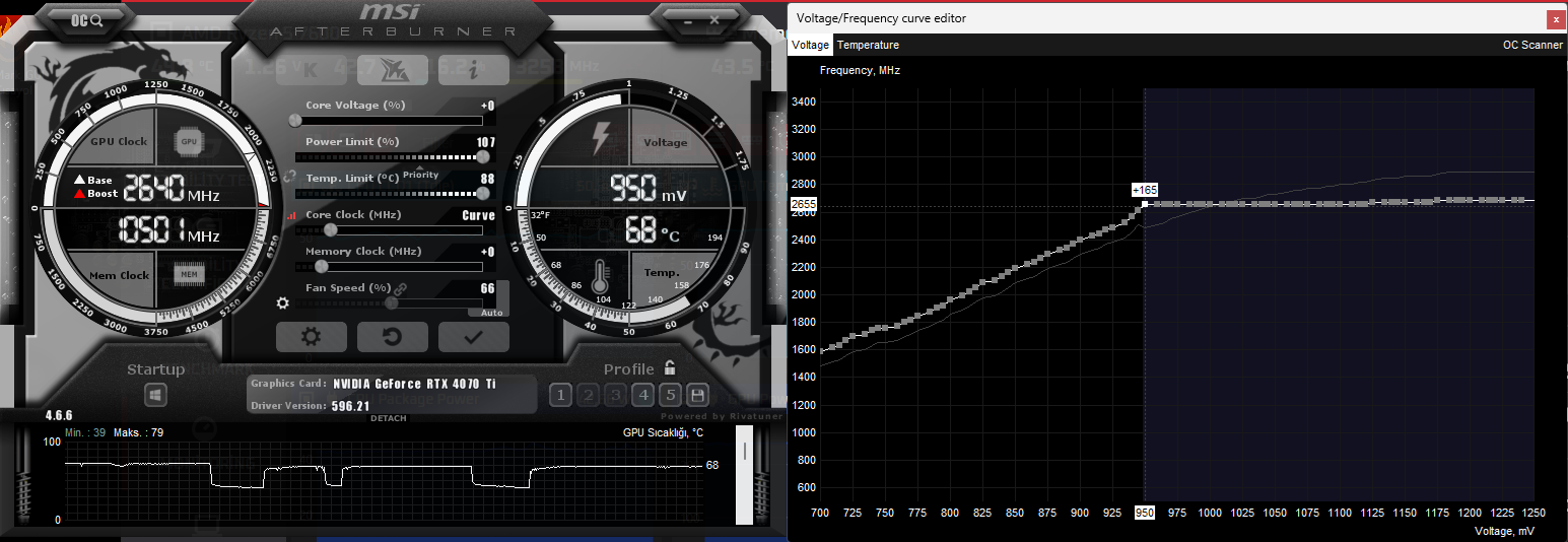

Pek zaman ayıramıyorum bu aralar iş yoğunluğundan, haftasonu 950mV ile 980mV aralığında bir yerde ayarlayıp bırakacağım. Güç tüketimine göre karar vereceğim artık. 250W ı pek geçmeye gerek görmüyorum, kartın daha serin olması benim için daha iyi. Zaten RTX 6000 serisi ve Ryzen 10000 serisi gelene kadar sistemi iyice optimize ettim. Diğer konu kilitlenmişti, işlemciyi de ayarladım. Statikten vazgeçtim orda da. PBO +200 verip All Cores -35 yapabildi işlemci, güvenli olsun diye -30 da kullanıyorum. Bellekleri zaten önceden ayarlamıştık. Sistem gayet stabil hale geldi. Ekran kartını da ayarlayıp donanım işini sonraki upgrade e kadar kapatacağım.
@Ayhan Dönmez OCCT Extreme Steady 1 saat başarılı, Furmark 2.0 1080P 8X MSAA FullScreen 1 saat başarılı. +150 yapabildim 950mV da. Daha üstünün bana pek getirisi olmayacak anladığım kadarıyla. Fazladan 45MHz i koyduk cebe. VRAM testi için CP2077 Path Tracing Benchmark yapacağım şimdi üstüste.
