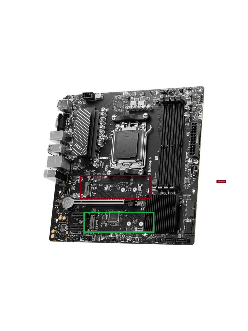

Seninki kirmizida takili, oradan cikarip yesile takacaksin.Benim anakartımda bir tane yuva var yanılmıyorsam.

Resim atip isaretledim zaten.Size ben bir resim atayım bep kasanın içinden anlamıyorum hocam.

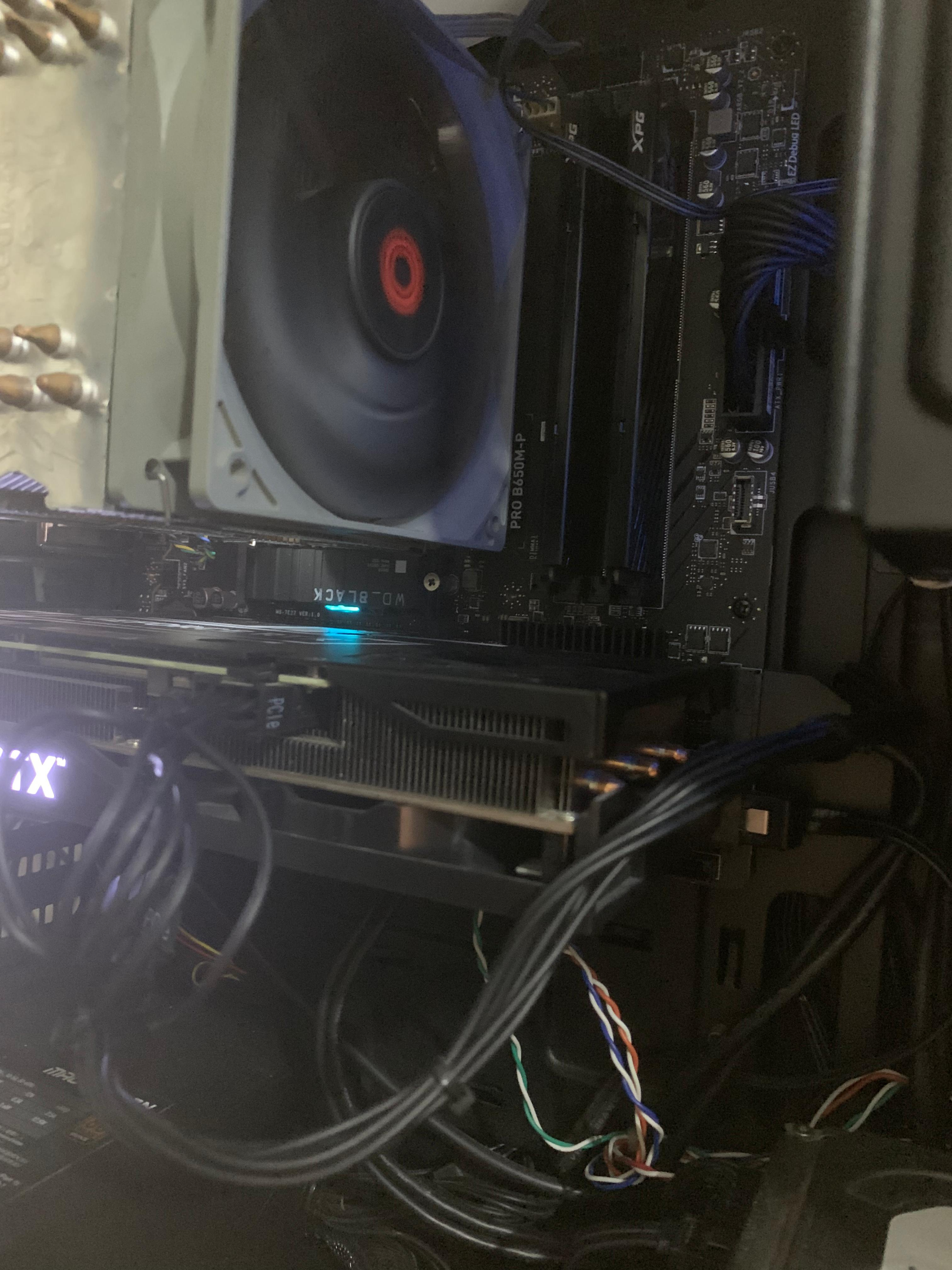

WD yazan mavi ışıklı SSD.

Benim attigim resimde isaretledigim yuvada gorunuyor. Oradan ciakrip ekran kartinin altinda kalan yuvaya takacaksin. Anlamiyorsan bilen birine yaptir. Bozarsin yoksa sistemi. Sonra gelme acilmiyor diye.

Vidayı söküp alt tarafa takacağım niye bozulsun ki? Birde veriler gitmez değil mi?Benim attigim resimde isaretledigim yuvada gorunuyor. Oradan ciakrip ekran kartinin altinda kalan yuvaya takacaksin. Anlamiyorsan bilen birine yaptir. Bozarsin yoksa sistemi. Sonra gelme acilmiyor diye.
