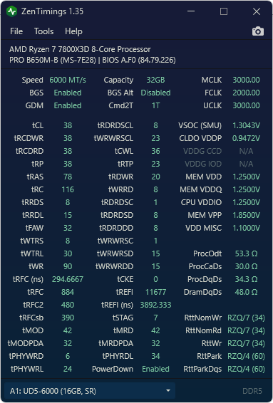

@ggbye ZenTimings indirip SS atar mısın, 6000 CL30 için timing+Nitro ayarları bir dene. Bir de iGPU-integrated graphics BIOS'tan kapalı değil mi? Windows güç planı dengelide kalsın bir de performansta kalmasın eğer aldıysan.

Buyrun efendim

Bu Micron olmalı, sistemde 2 sorun var, 1.si A620, 2.si ise Micron. Bu ikisinden kurtulduğun anda bence sorunların çözülür. B650M-R + 6000 CL30 2x16 kit mesela @ggbye Micron problematik gördüğün üzere.
Dediğinizi pek anlamadım Micron ne demek A620 ne alaka pro b650m-b kulanıyorum anakart 6000mhz cl38 benim ramlar çözümü tekrar söylermisiniz özelikle micron ne demek onu hiç anlamadım yani anakart ve ram mı değiştirmem gerek
RAM değişimi gerekli gibi görünüyor, 6000 CL38 Micron çip barındırıyor, AM5 platformunda en uyumsuz RAM diyebiliriz yani. 6000-6400 CL28-30-32 RAM tercih etmen lazım 2x16 sorun yaşamamak adına, çünkü manuel ayarlayamıyorsun şu anki RAM'lerini, manuel tuning yapsan bahsettiğin sıkıntılar muhtemelen geçecek.

@ggbye Tükenmeden almanı tavsiye ederim. Hynix M-Die, işini görür. RAM fiyatları ciddi zam yedi. Vade farksız taksitle alabiliyorsun.
6000 CL32 versiyonunu alacaksın 5790 TL olan.

Ben RAM'den olduğunu düşünmüyorum. Durup dururken 6K’yı da çöpe atmak istemiyorum, ettiğim masrafın haddi hesabı yok. Bugün sizin için oyuna gireceğim, OBS ile kayıt alacağım. Valorant’ta FPS gösterme ve oyun gecikmesi (işlemci) açık oluyor. FPS droplarında pek bir şey yok, ancak oyun gecikmesi/işlemci bir anda milyon veya milyar oluyor, sonra 1.8-2 ms civarına düşüyor. Videoya bakıp bir fikir sunarsanız daha iyi olur.

Para kaybın olmaz, alıp iade edersin Amazon'a 14 gün içinde, öyle bir şansın var. Micron'a hiç güvenmiyorum, sorunun başka olabilir tabi, net yorum yapmak zor.

Ryzen 7 7800X3D / PRO B650 M-B /Patriot DDR5 32 GB(2 x 16GB) 6000MHz / Sapphire RX 9070 750W PSU.
@ggbye Senin bu arada sistem özetinde böyle yazıyor, RAM'lerin tam marka modelini atma şansın var mı, Patriot ise kalabilir, karışıklık olmasın.
Patriot Hynix kullandığı kesin çünkü, Crucial Micron kullanıyor ya da TeamGroup
