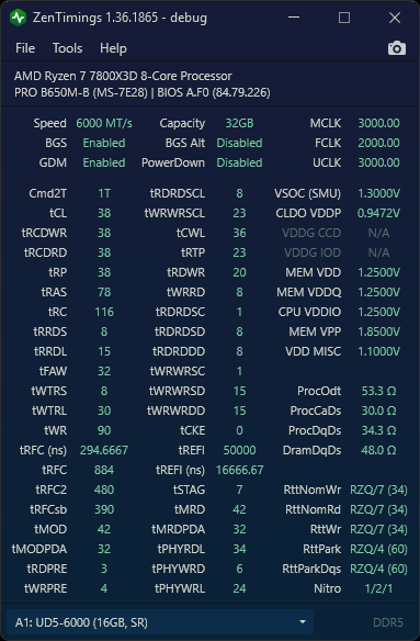

Dediğiniz ayarları yaptım DRAM timings ya da DRAM Configuration tarzı bir yer olmalı MSI'da, oradan trefı-Refresh ınterval değerini 50000 olarak değiştir bir de EXPO açtıktan sonra bunu bulamadım.
Tam yeri nerede? Trefı buldum işlem yaptırmıyor Auto'da hiçbir şey yapılmıyor iGPU kapalı göründüğü gibi orada bir hata var mı? Son olarak Power down onu da kapattım güncel olarak böyle ayarlarım.
tREFI'yı enter basıp 50000 giremiyor musun? Onun değişebilmesi gerekli aslında. Global C-state disabled yerine enabled dener misin bir de @perFUNCTORY bu ayarların üzerine.

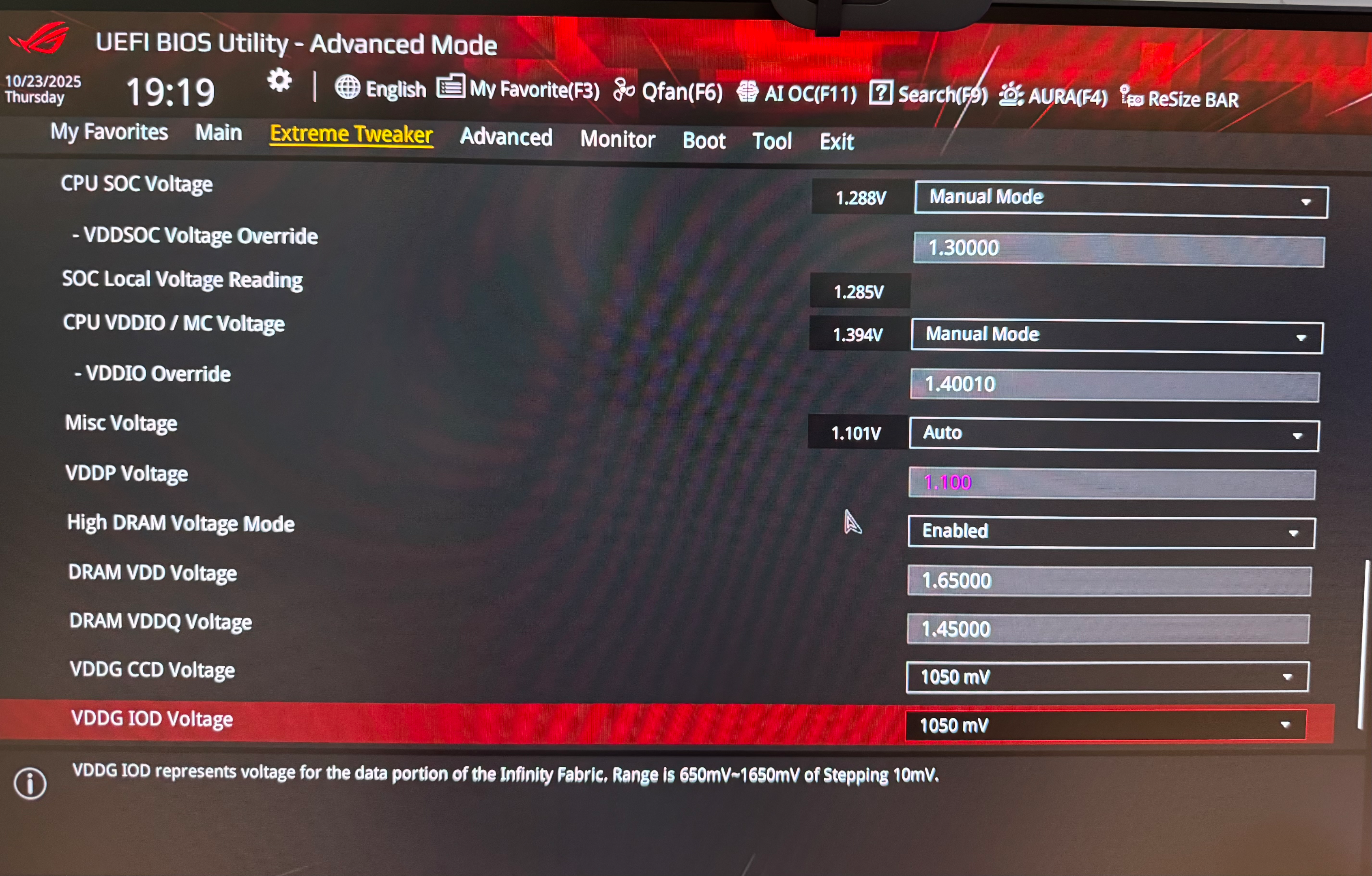

Boyle duruyor hocam voltajlar. Baska bir yerden de ayarlamadim zaten. Degistireyim mi misc voltage kismini?
Vddg 1050mv olmasina ragmen neden uygulamada 1.11 cikiyor olabilir ki? 🧐
Eki Görüntüle 195110
Program yanlış okuyor olsa gerek.
Hocam numlock falan kapali olabilir mi? Direkt sayi girisi yapabiliyorum ben Asus anakartta. MSI tarafinda nasil oluyor bilmiyorum.

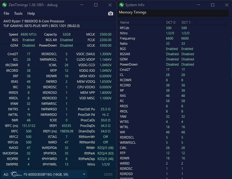

Bunu stabil edemedim ben de :D Hynix ucu çok acık, IMC iyiyse uğraşırsınız. Burada söz konusu Micron olunca baş şüpheli bana göre, sende de bu ayarlamalardan sonra sorun düzeldi çünkü @Engin

Enterleyince yazılması lazım oraya. MSI BIOS da çok farklı değil ASUS'tan, zaten B650 çipsettesin, değişebilmen lazım değerleri.
@Engin Bir de bu var 1.74 VDD, 1.75 boot etmemişti 6000 c24'ten bir daha denemedim. M-Die scale olmuyor 1.75'ten sonrasında. A-Die scale oluyor.

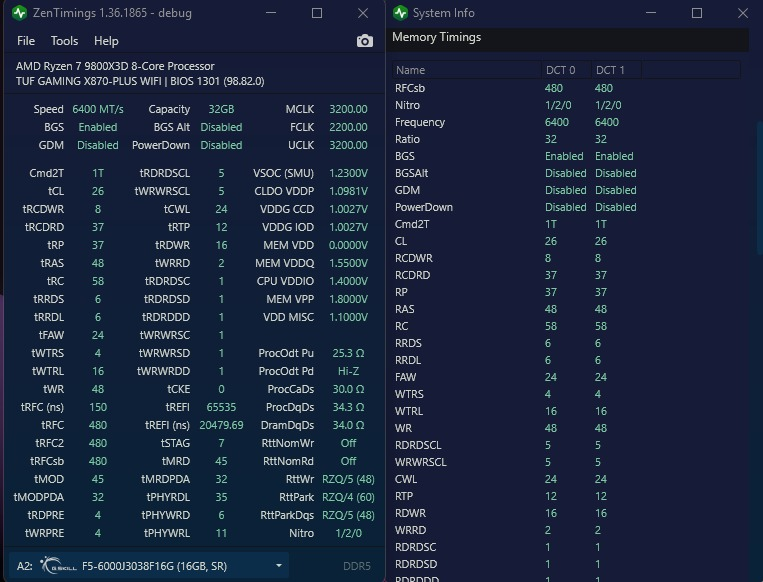

Bunu stabil edemedim ben de :D Hynix ucu çok acık, ımc iyiyse uğraşırsınız. Burada söz konusu Micron olunca baş şüpheli bana göre, sende de bu ayarlamalardan sonra sorun düzeldi çünkü @Engin

@Engin bir de bu var 1.74 vdd, 1.75 boot etmemişti 6000 C24'ten bir daha denemedim. M-die scale olmuyor 1.75'ten sonrasında. A-die scale oluyor.

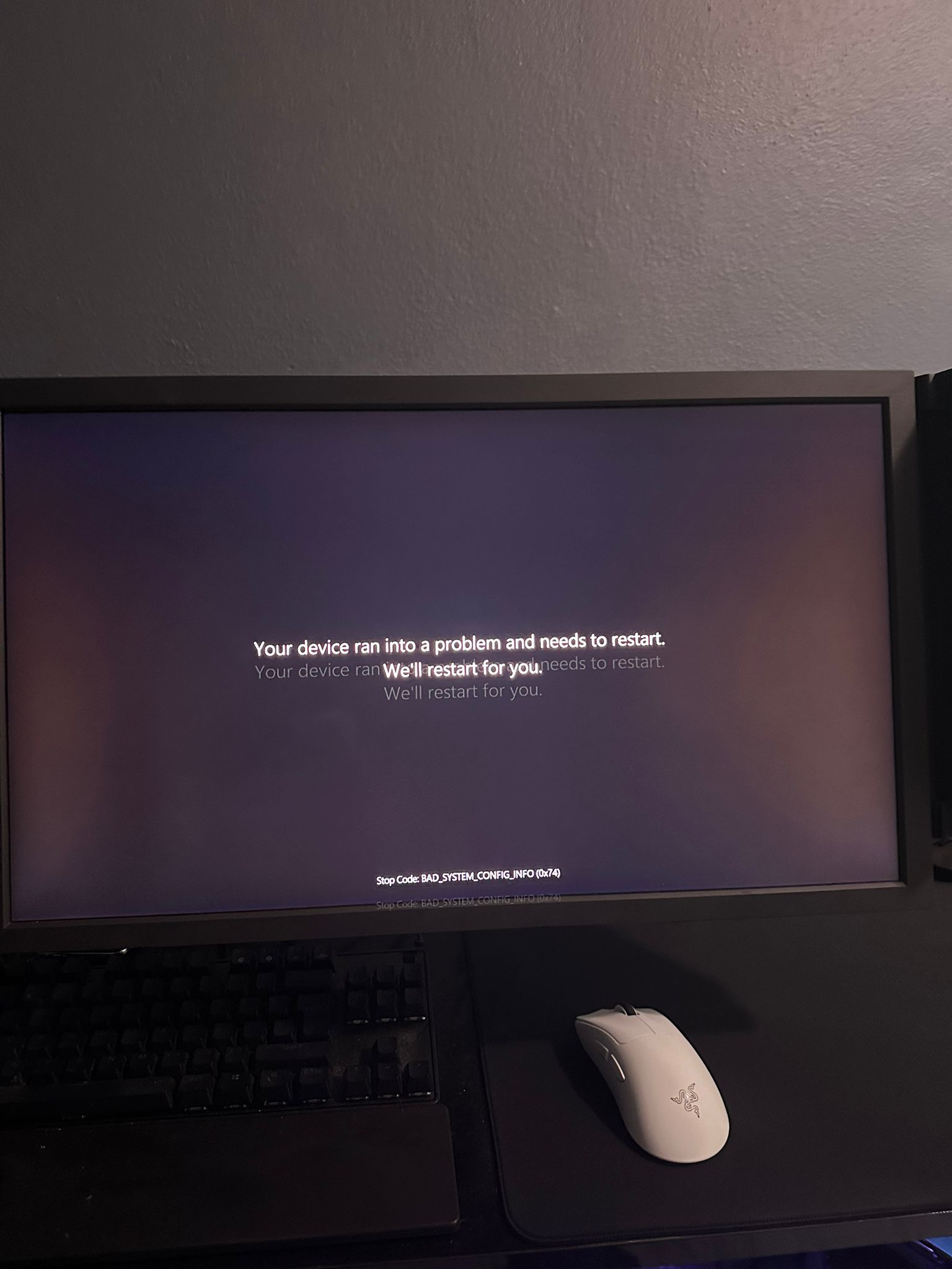

@perFUNCTORY Memory context restore ve Power down, bu 2 ayarı da disable yapar mısın, ondan BSoD yemiş olabilirsin, ikisini Search kısmına arat, disable kalsın.
Kapatım ve 50k çektim deneyeceğim şu an.
Böyle tekrar bak oyunlarda. Bir değişiklik fark edecek misin?
Tekrar yükselmeler mevcut chipset kurulumda bir sorun olabilir mi? Hepsi tikli olarak kuruyorum öyle mi oluyor?
