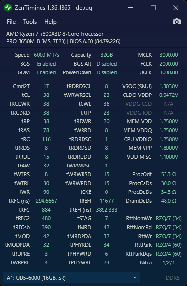

Ryzen 7 7800X3D / Pro B650 m-b /patriot DDR5 32 GB(2 X 16 GB) 6000MHz / Sapphire RX 9070 750W PSU.
@ggbye senin bu arada sistem özetinde böyle yazıyor, RAM'lerin tam marka modelini atma şansın var mı, Patriot ise kalabilir, karışıklık olmasın.
Patriot Hynix kullandığı kesin çünkü, Crucial Micron kullanıyor ya da teamgroup.
Değişmiştim o PC'yi, güncel sistem bilgim;
  • Ryzen 7 7800X3D.
  • MSI Pro B650 m-b
  • T-Force 32 GB 6000 MHz CL38.

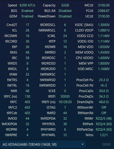

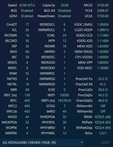

Valorant oynamiyorum fakat Counter Strike 2 oynuyorum. Oyun esnasinda frametime anlik 25 ms degeri civarina cikip dusuyor ve o esnada takilma hissediyordum. G-Sync acik olmasina ragmen sanki ekranda yirtilma varmis gibi bile oluyordu. AMD 9950X3D islemcim, RTX 5080 ekran kartim, 32 GB DDR5 7200Mhz RAM'im var. Windows 11 Pro 25H2 kullaniyorum. Baslat tusuna tiklarken bile sanki 60Hz gibi animasyon calisiyordu bende. Farenin imleci bile 180Hz ekranimda akici degildi. Kimi zaman akici cogu zaman da kasintili gibi hissediyorum. Yani bunu kameraya cekip incelesek bile fark edemeyiz ama goz hissediyor. Sizin konunuzu okuyunca direkt benim takintim geldi aklima. :D
Bu konuyla ilgili ben de bir konu actim ve degerli @Ayhan Dönmez bana cokca destek oldu. Konu linkim: https://techolay.net/sosyal/konu/ryzen-9950x3d-sistemde-anlik-takilmalar-normal-mi.152611/
RAM zamanlamalari ve bazi voltaj duzenlemeleriyle bu sorunu cozebildim. Su anda Windows fare imlecinin akiciligi bile degisti size oyle soyleyeyim. Benim senaryomda sorunun RAM zamanlamalarini ve voltaj ayarlamalarini yapmak cozum oldu. Sizde ise yarar mi bilemiyorum ama mevcut ayarlarimi altta paylasiyorum.

Valorant oynamiyorum fakat Counter-Strike 2 oynuyorum. Oyun esnasinda frametime anlik 25 ms degeri civarina cikip dusuyor ve o esnada takilma hissediyordum. G-Sync acik olmasina ragmen sanki ekranda yirtilma varmis gibi bile oluyordu. AMD 9950X3D islemcim, RTX 5080 ekran kartim, 32 GB DDR5 7200MHz RAM'im var. Windows 11 Pro 25H2 kullanıyorum. Baslat tusuna tiklarken bile sanki 60Hz gibi animasyon calisiyordu bende. Farenin imleci bile 180Hz ekranimda akici değildi. Kimi zaman akici cogu zaman da kasintili gibi hissediyorum. Yani bunu kameraya cekip incelesek bile fark edemeyiz ama goz hissediyor. Sizin konunuzu okuyunca direkt benim takintim geldi aklima. :D
Bu konuyla ilgili ben de bir konu açtım ve degerli @Ayhan Dönmez bana cokca destek oldu. Konu linkim: https://techolay.net/sosyal/konu/ryzen-9950x3d-sistemde-anlik-takilmalar-normal-mi.152611/

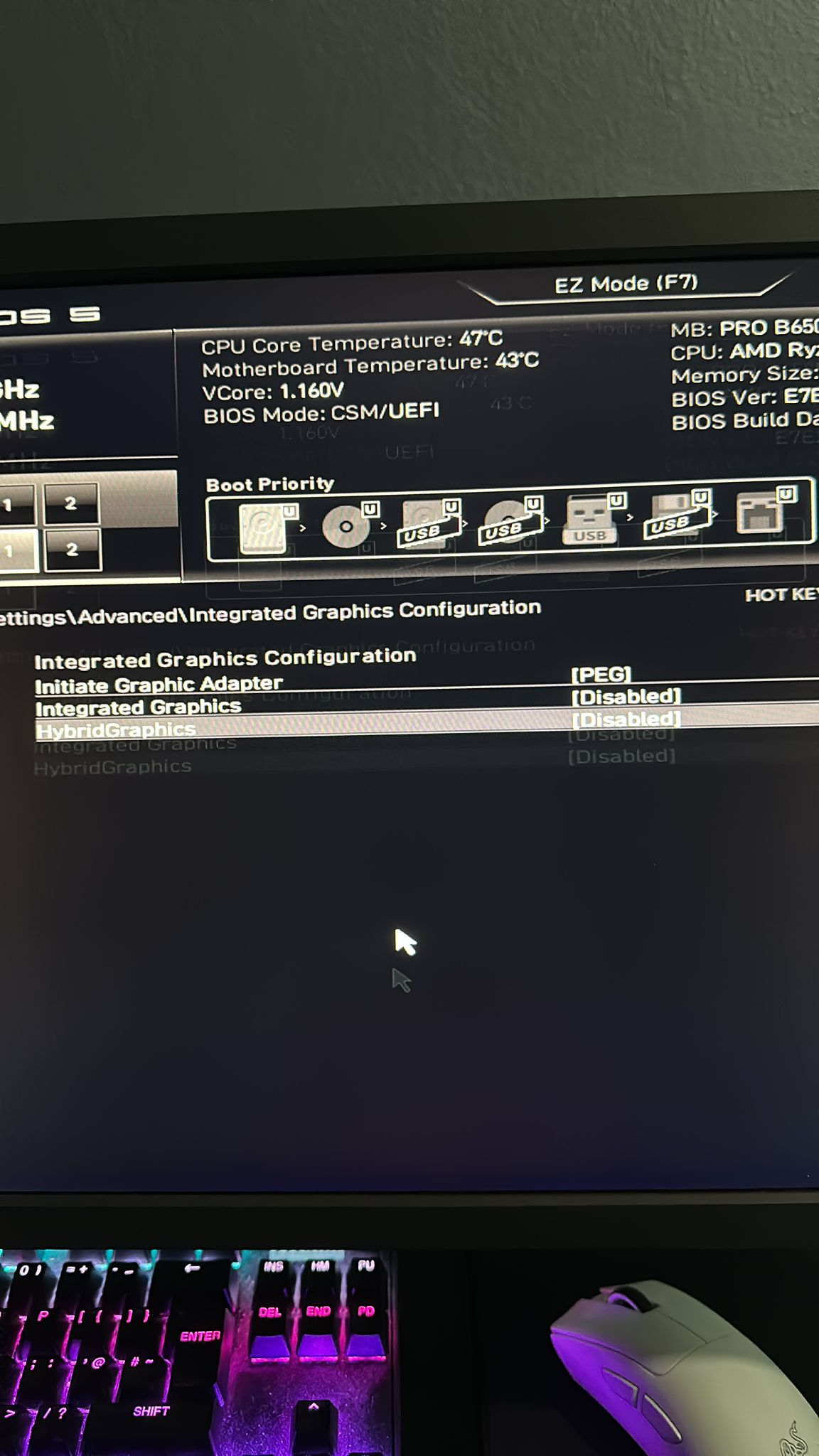

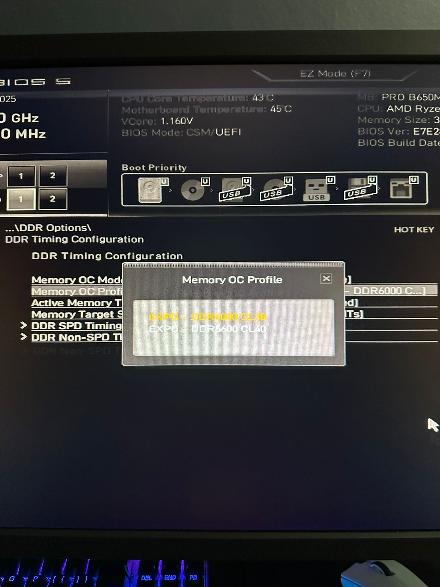

iGPU kapalıydı değil mi BIOS içerisinden? Integrated Graphics yazıp kapatman gerekiyor onu. BIOS'ta search kısayolu F9 olmalı, oraya dediğimi yazıp kapat. Bir de sana Nitro ayarı vereyim onları bir uygular mısın BIOS'tan:

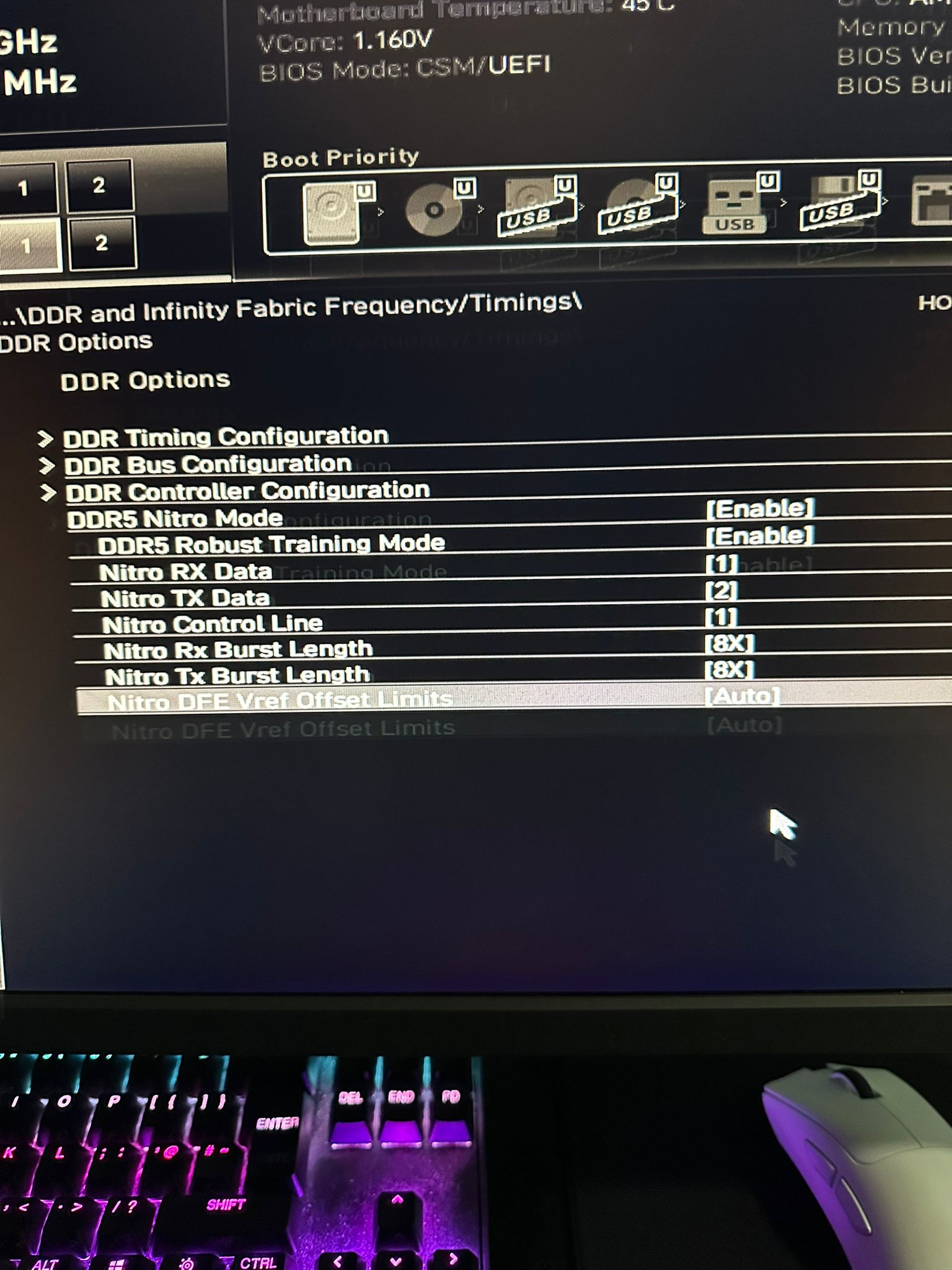

Advanced-AMD Overclocking-DDR Options-Nitro Settings Nitro-Enable Robust Training-Enable Rx-1 Tx-2 Control Line-1 Rx-Tx Burst Length-8x/x @ggbye Bunları bir yapıp gelir misin hızlıca BIOS'tan.

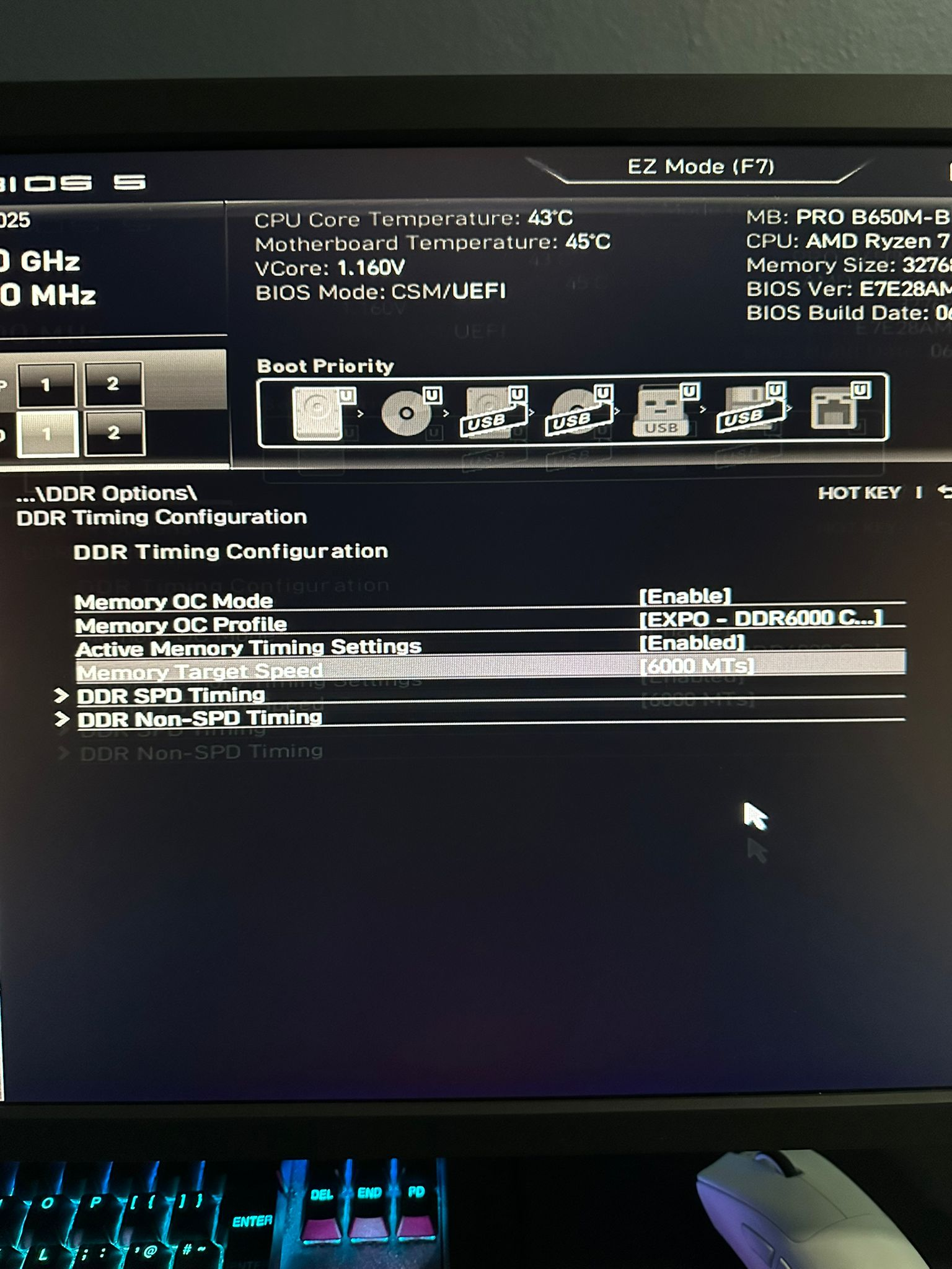

DRAM Timings ya da DRAM Configuration tarzı bir yer olmalı MSI'da, oradan tREFI-Refresh Interval değerini 50000 olarak değiştir bir de EXPO açtıktan sonra. @ggbye

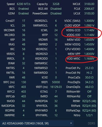

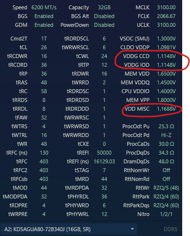

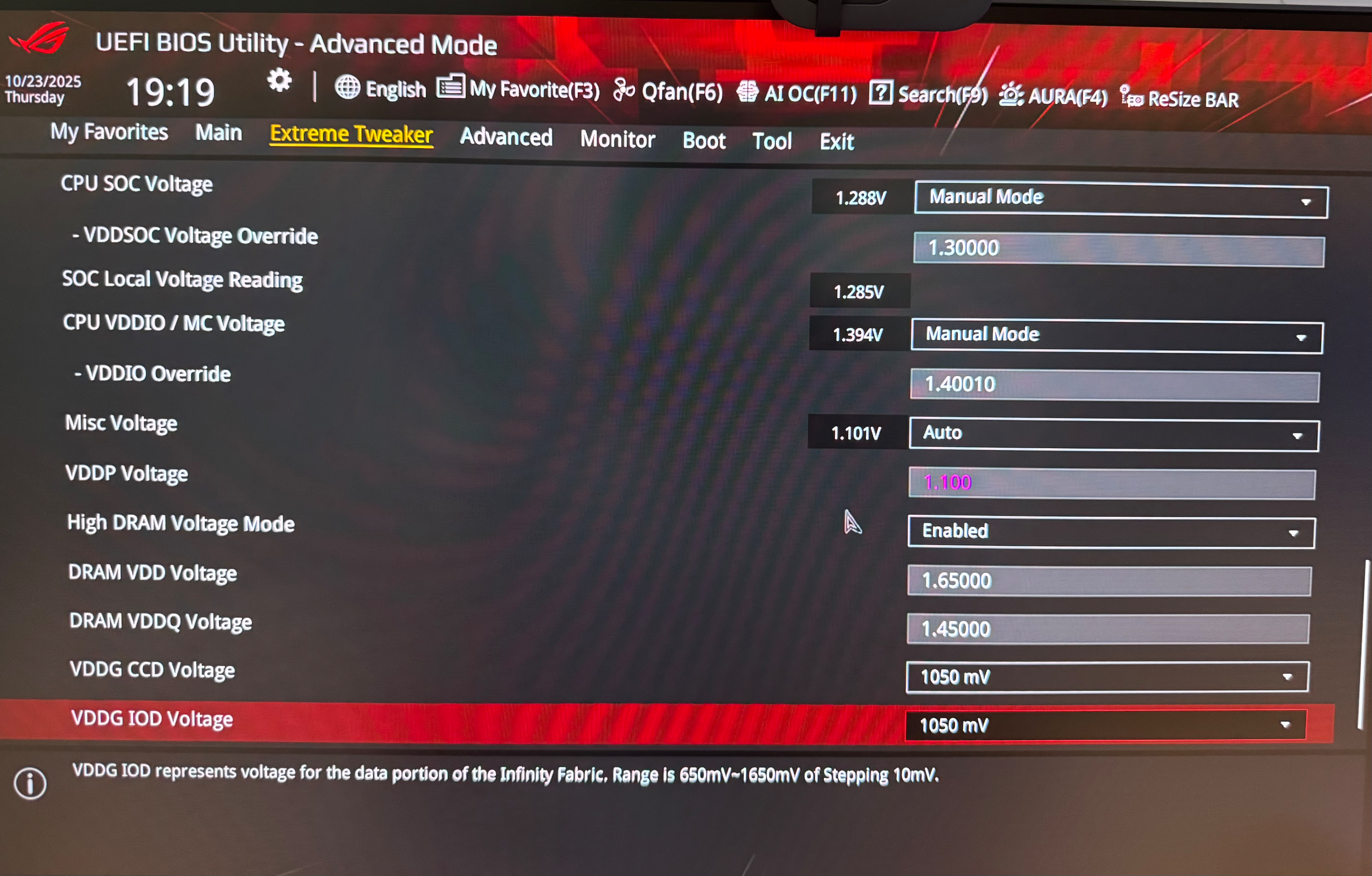

@Engin Bu arada VDDG 1.15v, VMisc 1.2v mı yaptın? Eğer öyleyse VDDG 1050 mV, Misc Voltage 1.1v yap manuel olarak. 2233'te falan işe yarıyor bu değer yararsa. 2066'dasın zaten FCLK olarak. BIOS'tan bir bak bunlara, elle ayarla, VDDG CCD/IOD 1050 mV, Misc Voltaj manuel mod 1.1v ayarla.
iGPU kapalıydı değil mi BIOS içerisinden? Integrated Graphics yazıp kapatman gerekiyor onu. BIOS'ta Search kısayolu F9 olmalı, oraya dediğimi yazıp kapat. Bir de sana Nitro ayarı vereyim onları bir uygular mısın BIOS'tan:
Advanced-AMD overclocking-DDR options-Nitro settings Nitro-enable robust training-enable RX-1 tx-2 Control line-1 RX-tx burst Length-8x/x @ggbye bunları bir yapıp gelir misin hızlıca BIOS'tan.
DRAM timings ya da DRAM Configuration tarzı bir yer olmalı MSI'da, oradan trefı-Refresh ınterval değerini 50000 olarak değiştir bir de EXPO açtıktan sonra. @ggbye

@Engin bu arada vddg 1.15v, vmisc 1.2v mı yaptın? Eğer öyleyse vddg 1050 mv, misc voltage 1.1v yap manuel olarak. 2233'te falan işe yarıyor bu değer yararsa. 2066'dasın zaten FCLK olarak. BIOS'tan bir bak bunlara, elle ayarla, vddg CCD/IOD 1050 mv, misc voltaj manuel mod 1.1v ayarla.
iGPU kapalı cstate global kapalı HD Audi Control kapalı video izledinizmi demek istediğimi anladıgınızı düşünüyorum ve bu ayarları nasıl yapacağım.
Dediğiniz ayarları yaptım DRAM timings ya da DRAM Configuration tarzı bir yer olmalı MSI'da, oradan trefı-Refresh ınterval değerini 50000 olarak değiştir bir de EXPO açtıktan sonra bunu bulamadım.

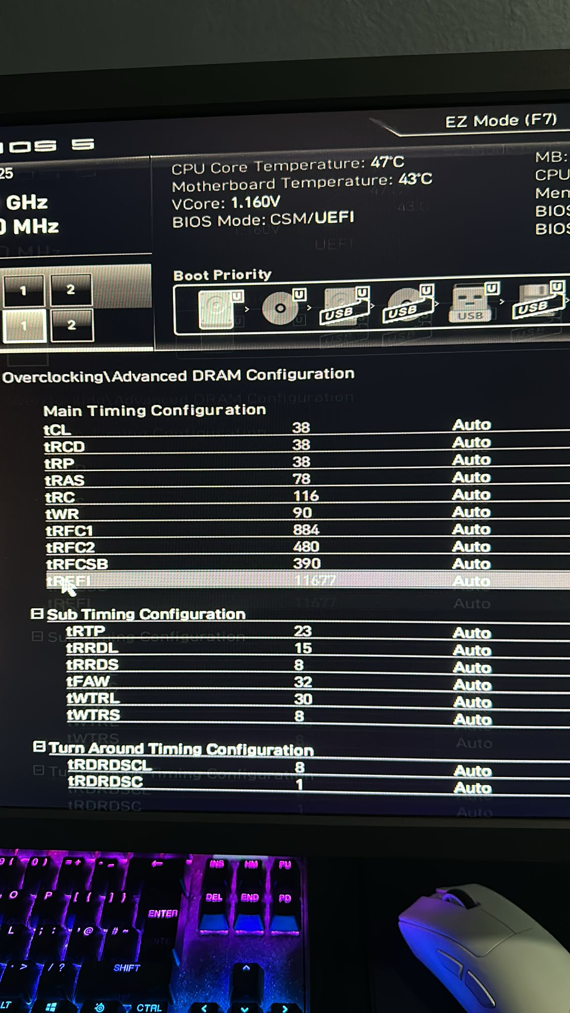

Tam yeri nerede? Trefı buldum işlem yaptırmıyor Auto'da hiçbir şey yapılmıyor iGPU kapalı göründüğü gibi orada bir hata var mı? Son olarak Power down onu da kapattım güncel olarak böyle ayarlarım.
Boyle duruyor hocam voltajlar. Baska bir yerden de ayarlamadim zaten. Degistireyim mi Misc Voltage kismini?
VDDG 1050mV olmasina ragmen neden uygulamada 1.11 cikiyor olabilir ki? 🧐
