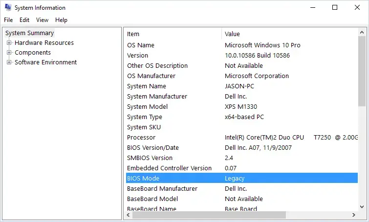

Sisteminiz Legacy olsaydı CSM kapatıp Windows'u açamazdınız (hatta Windows Boot Manager diye bir EFI ismi de olmazdı), bunu msinfo32 üzerinden görebilirsiniz.Eki Görüntüle 98557

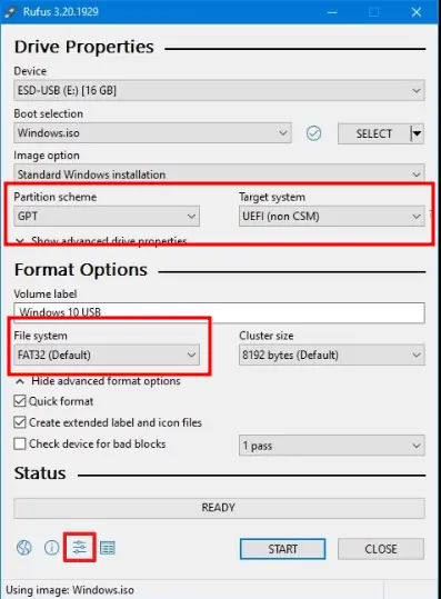

CSM kapatınca zaten açılmıyor sistem, sadece boot için konuşuyorum. Boot optionda M.2 SSD seçilmiyor sadece bende CSM seçtiğim zaman temiz kurulum yapıp sistemi açıyorum. UEFI seçtiğim zaman tekrar kurulum yapıp sistemi bir daha açıyorum. Windows Boot Manager kısmına bir şey diyemem ama bu Rufus kullanarak istediğim UEFI modunu nasıl kurabilirim? Ve dediğim gibi sistemi biosran UEFI olarak sistemi seçip Media Creation Tool'dan kurulum yapınca Windows Boot Manager ile Boot ediyor. Rufuz ile UEFI olarak hazırlasam kurulumu yapsam Samsung EVO 970 EVO Plus ile boot yapabilir miyim bunu öğrenmeye çalışıyorum?

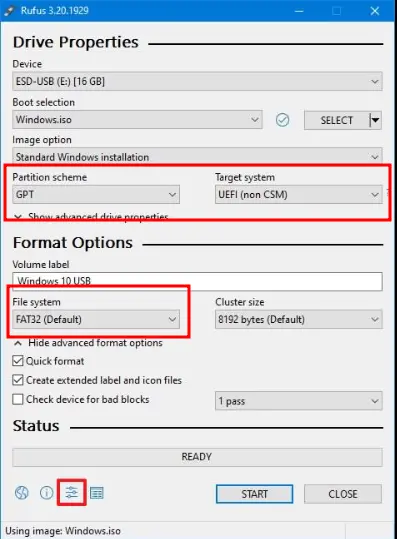

Bu 3 tarafı buradaki gibi seçerseniz UEFI modunda kurulum yapabilirsiniz.
O zaman oradaki Windows Boot Manager önceki kurduğunuz Windows'a ait oluyor (sisteminizde başka bir disk takılı mı?)
Eki Görüntüle 98559
