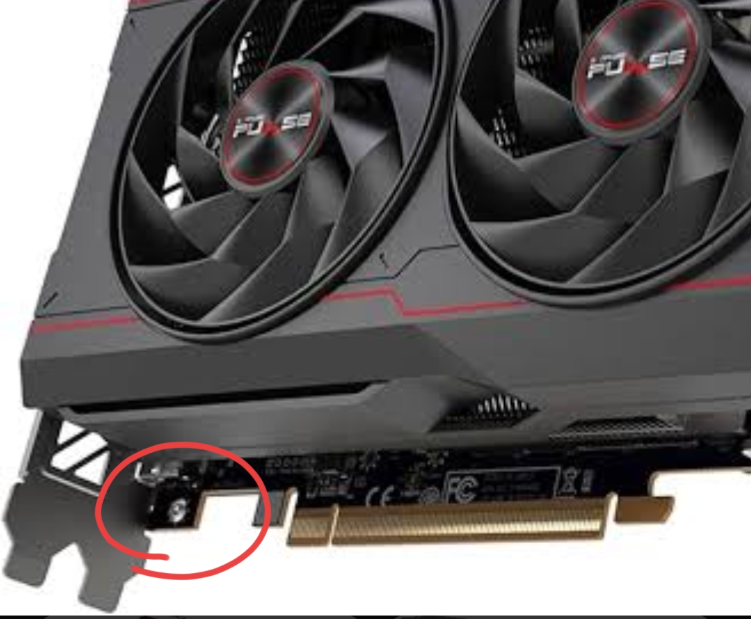

Bu arada vida bile düştü karttan başı boş yapıyorlar her şeyi servise göndermedim öyle kullanıyorum şuan. Değişim aldırtma imkanım var mı sizce?

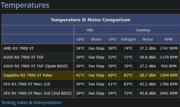

TPU, 7900 XTX Pulse modeline inceleme yapmadigi icin -sizinkiyle neredeyse ayni isi bloklu- Pulse 7900 XT modeli ve AMD'nin referans 7900 XTX modelinden yola cikarak konusursam, degerleriniz gram normal degil. 5700 XT'deki gibi MCM olmayan, kucuk ve oldukca yogun die hakkinda konusuyor olsaydik 100 derece hotspot belki gecer puan alirdi ancak sizinki gibi bir GPU'da stok haldeyken hicbir bahane olmamali.
Kartinizin hotspot thermal limit degeri zaten 110 dereceye ayarlanmis durumda. Bu dereceye ulastiginizda kart frekanslari geri cekmeye basliyor ve bu degere oldukca yakinsiniz.

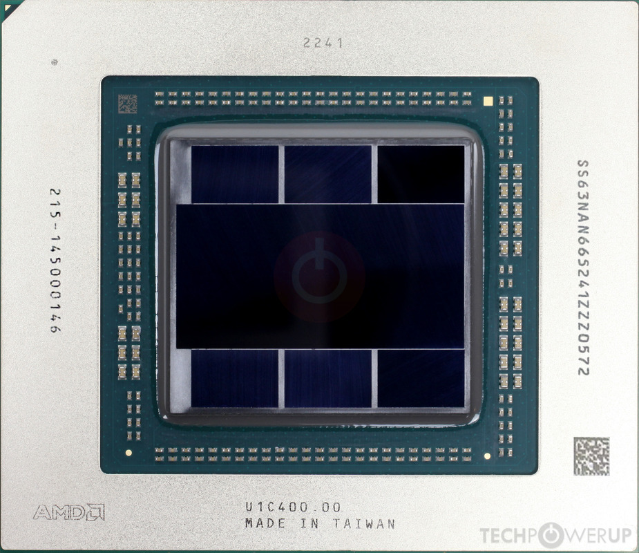

7900 XTX, MCM (Multi Chip Module) turunde bir die kullandigi icin bazen fabrikada -dogalari geregi- termal macun uygulanirken, termal macun yirtilma yasayabiliyor. Yirtilma yasadiginda da die ile isi blogu arasinda bosluklar olustugu icin die'in belli kisimlari iyi sogurken belli kisimlari iyi soguyamayabiliyor.
Muhtemel cozum? Garantisi varsa durumu guzelce anlatarak garantiye gondermek, garantisi yoksa dogru vidalama sirasi ile esit baski uygulayarak guzel bir macun surmek.
Dogru vidalama sirasi icin igor'sLAB abimizin bu rehberini takip edebilirsiniz. Kendisi rehberi harici Vega GPU'lar icin yapmisti ancak onlar da MCM turunde die iceren GPU'lar olduklari icin rehber sizin icin de uygun.
Bunun disinda bu tur GPU'larda dogru macunlamanin gercekten ise yaramayacagini dusunuyorsaniz, az once attigim rehberdeki Vega GPU'nun da tamamen yeni bir GPU oldugunu ve dogru macunlamanin ardindan -ozellikle hotspot degerlerinde- buyuk bir fark yasadigini hatirlatayim. : )
